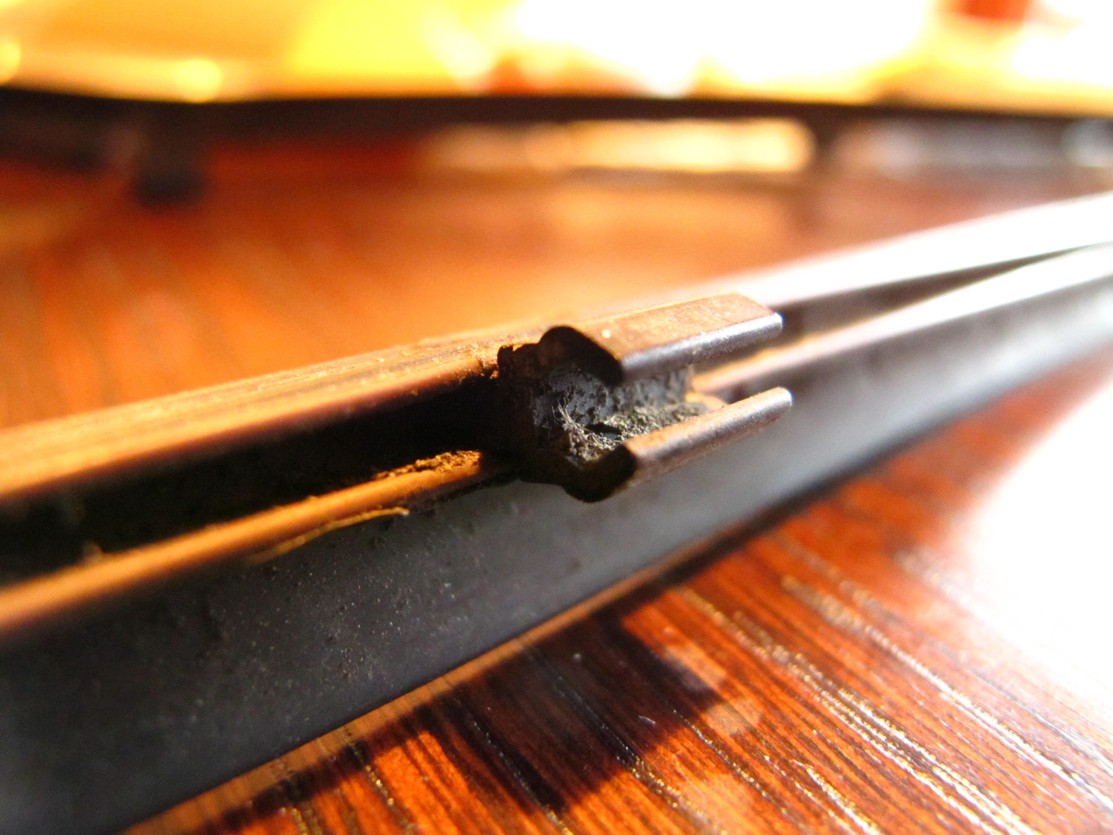

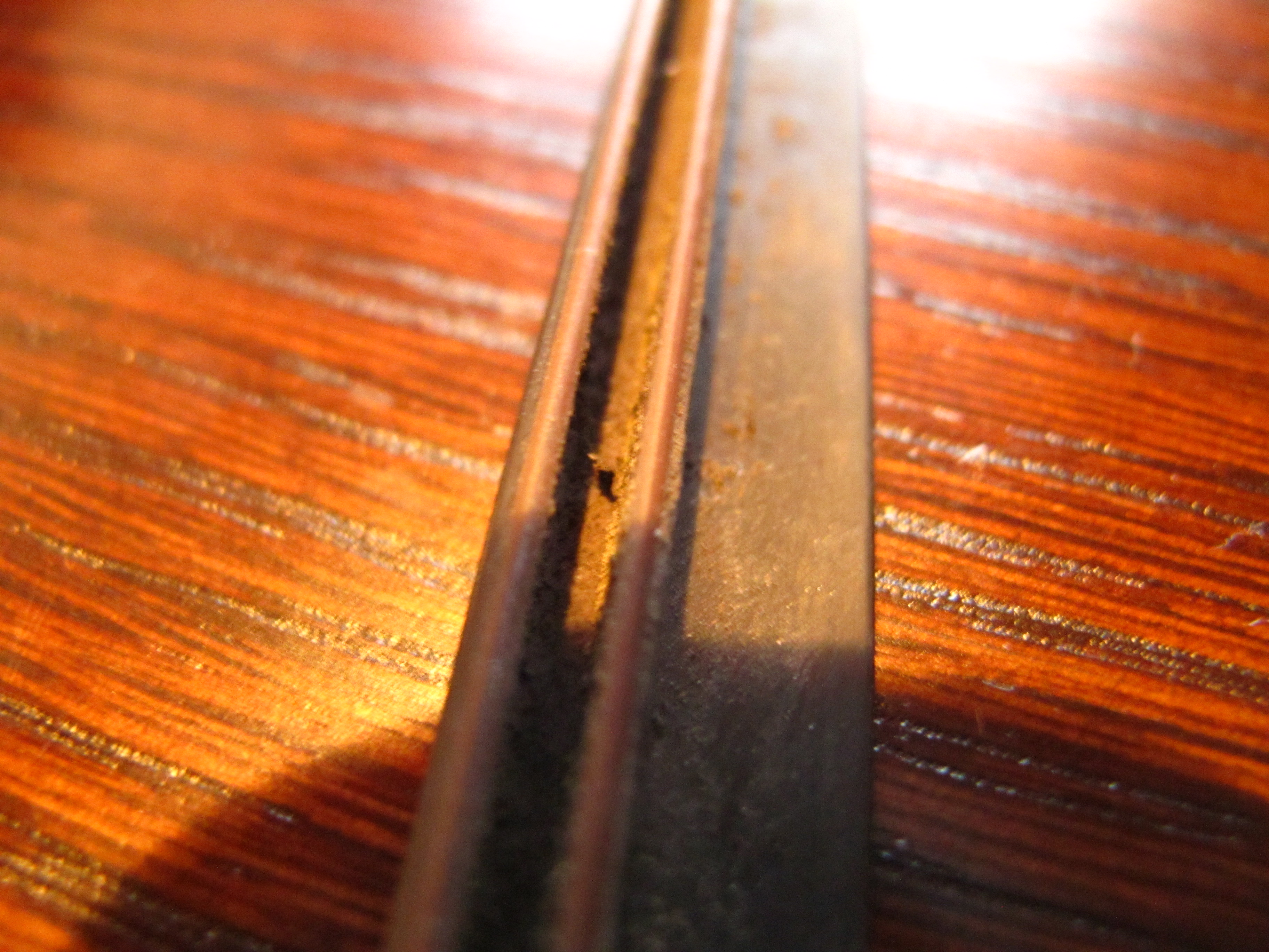

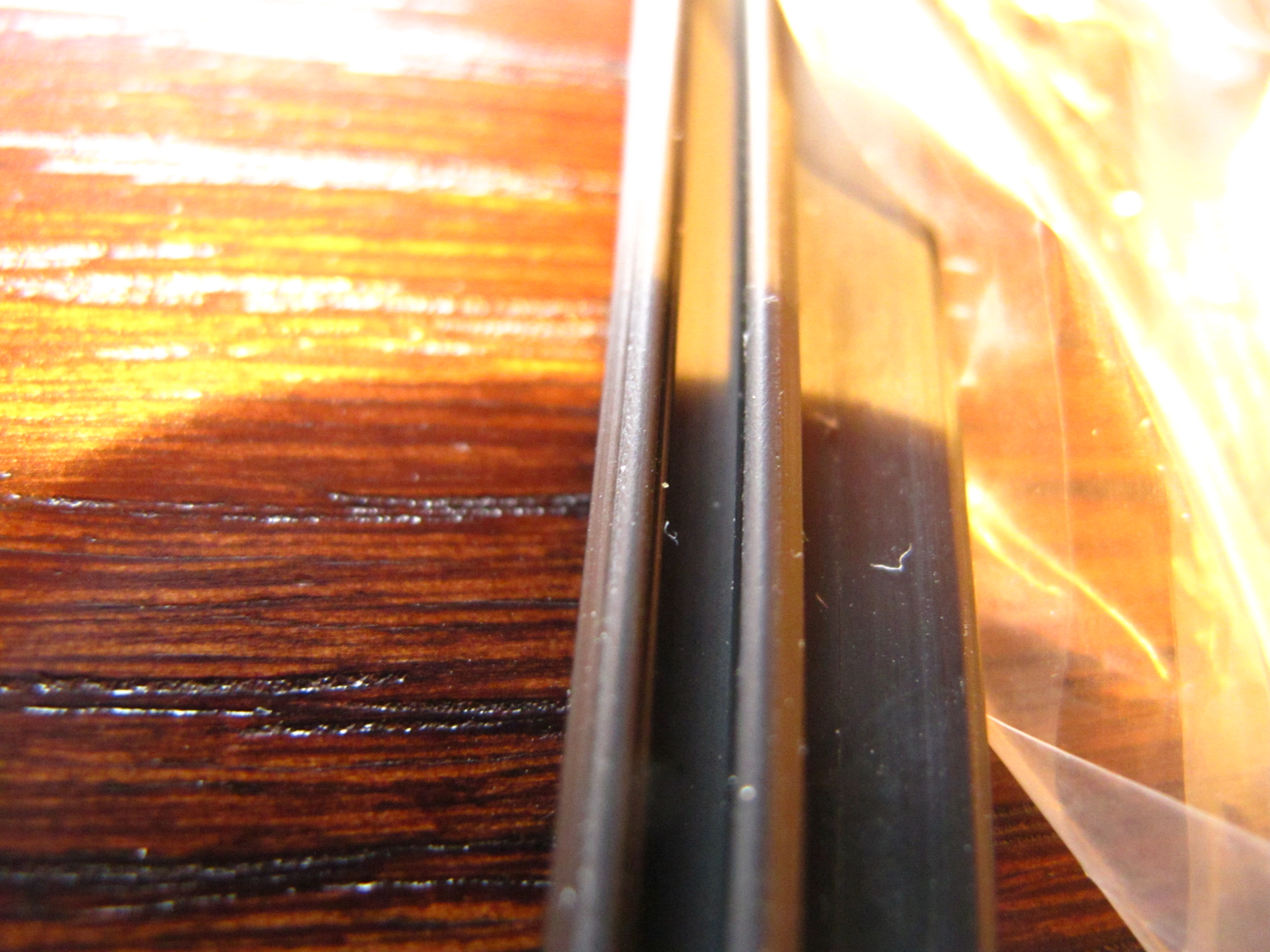

nach einigen Jahren Forumsabstinenz melde ich mich hier zurück und grüße die Audi-Freunde! :) Einige Zeit waren wir nicht sicher, was wir mit unserem 200 20V machen, aber als er nach der letzten Hecklackierung (Schrauben der Zierleiste) wieder so schön glänzend da stand... er WIRD ein originaler Young- und Oldtimer werden. Nach 21 Jahren ist er irgendwie Familienmitglied geworden :wink:
Insofern hat das Forum nun Zuwachs mit einem ganz originalen perlmuttenen 200 20V erhalten. :-D
Wir, das sind mein Vater und ich, finden es klasse, dass es dieses Forum gibt. Ihr habt uns schon diverse Male weitergeholfen.
Nach diversen Beiträgen hier im Forum haben wir die weiter oben beschriebene Dichtleiste für den Windfang vom Audi 100 bestellt (und laut Aufkleber scheint die neue Produktion aus 2013 zu sein). Wie beschrieben sind sich die beiden Leisten bis auf beschriebenen 1mm Unterschied in der Breite absolut identisch. Wir haben ebenfalls die oben beschriebenen Halteklammern N90232101 bestellt. Leider sind die nicht für den 200 20V verwendbar. Die Untersuchung unserer defekten Leiste ergab, dass original Plastikklammern verwendet wurden, die insgesamt etwas länger sind als die Metallklammern vorbezeichneter Teilenummer.
Hat einer von euch eine Information über die korrekte Teilenummer oder ob diese Spezialklammer in einem anderen Auto des VW-Konzerns verbaut ist? Die Teileskizze beim Audi-Händler, bei dem wir die Dichtleiste bestellten, gab keine Auskunft.
Nachfolgend Bilder von der alten Leiste und den Klammern sowie der neuen Leiste im Vergleich. Man erkennt bei genauem Hinsehen den 1mm Breitenunterschied.
Vielen Dank für Eure Hilfe und schon einmal alles Gute für 2014!
neue Leiste vom Audi 100 in der Aufsicht
alte Leiste mit Klammer 2
alte Leiste mit Klammer 1
alte Leiste in der Aufsicht

Hast Du ein Bild von den Metallklammern da?

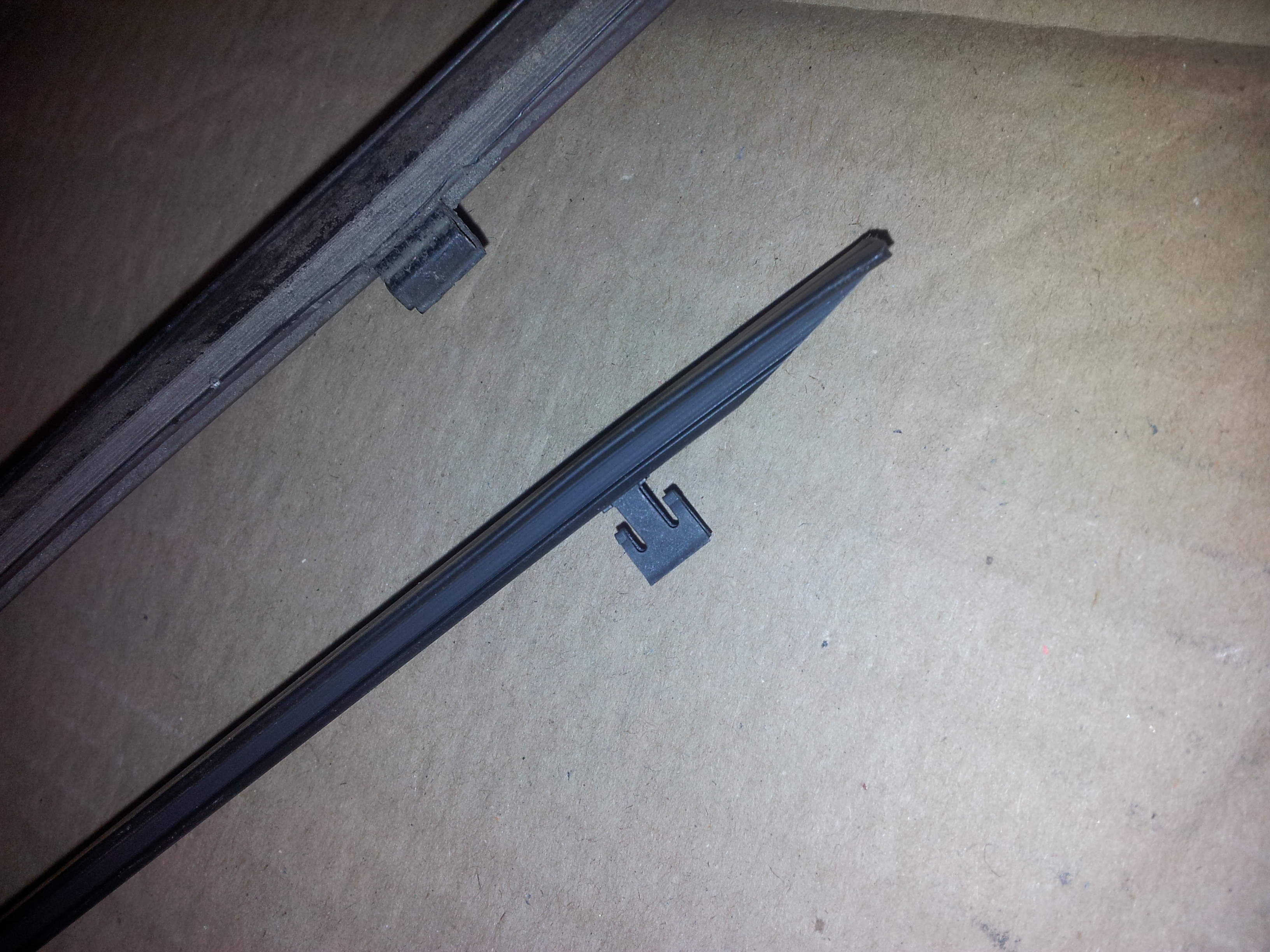

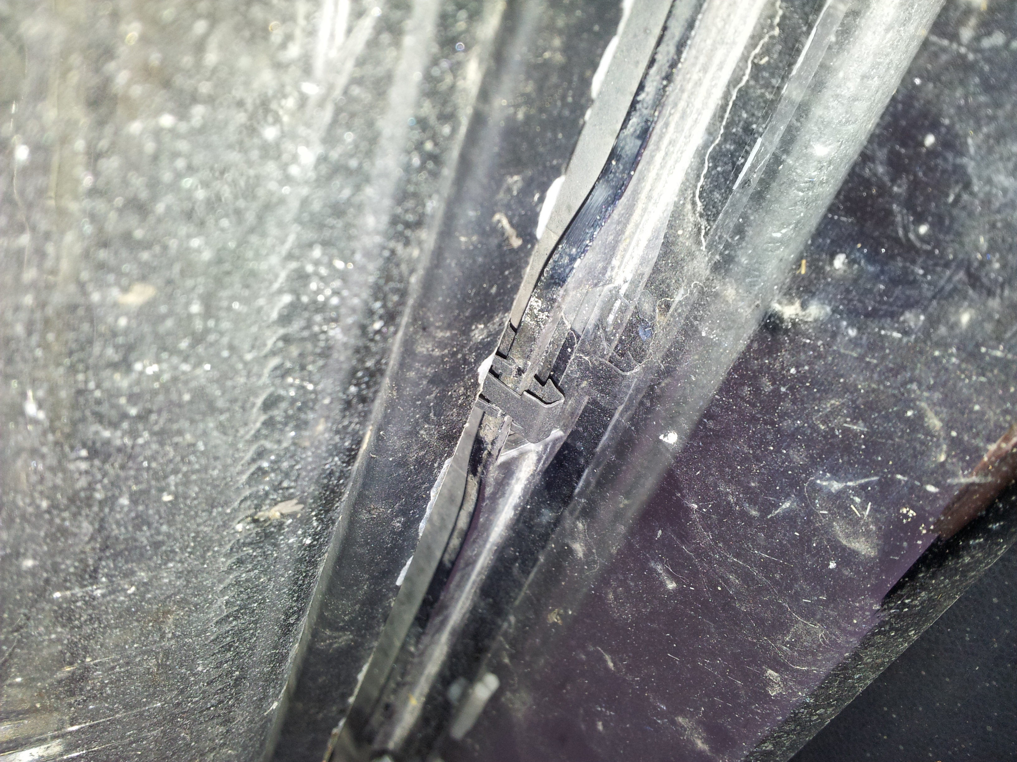

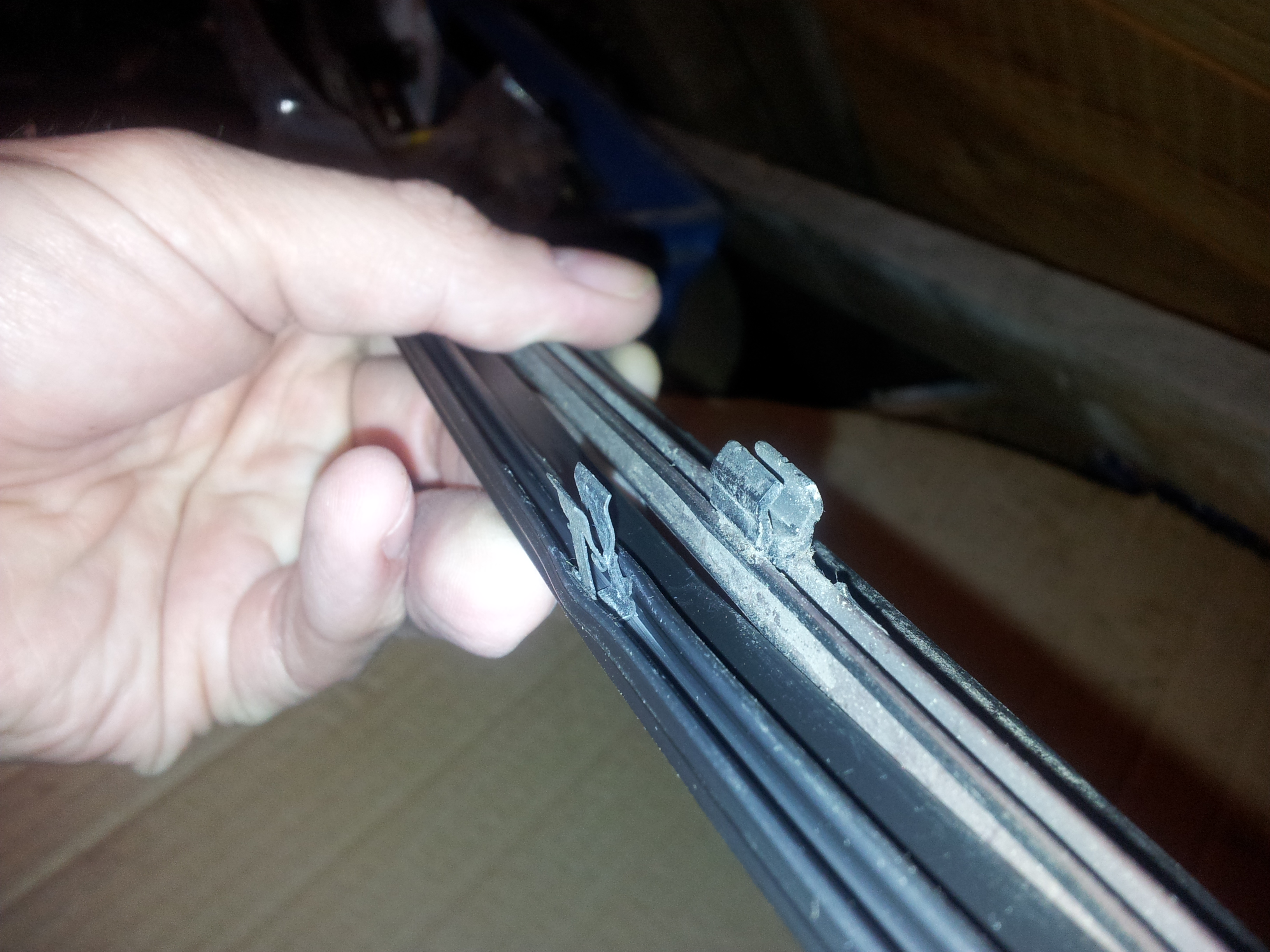

Habe jetzt mal die Metallklammer rausgesucht:
6H0881635 - CLIP
Preis: 0,10 € incl. 19% Mwst.
Sollte in die 100er Leiste gehen.
Eyk H.-J.
Beiträge: 1176
Zum Transport:
Audi A8 VFL mit Gasanlage
Wohnort: 8643* nähe Augsburg
Re: Nachfertigung Dichtung Scheinwerfer/Stosstange 447 807 6
Beitrag von Eyk H.-J. »
Hier mal ein paar Bilder.......
