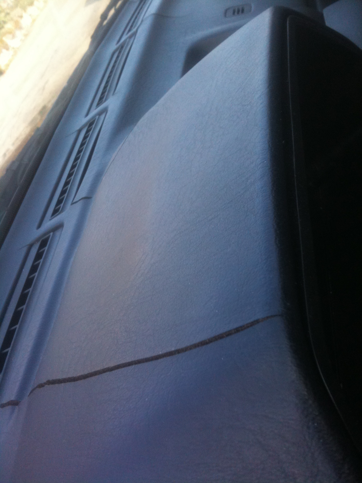

Armaturenbrett mit vielen Rissen

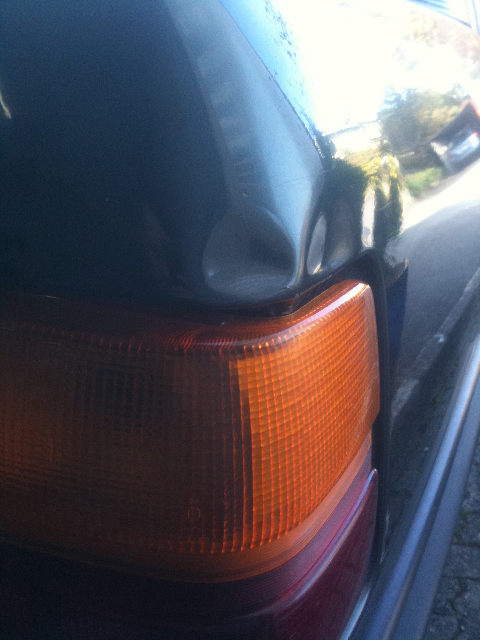

Delle an ungünstiger Stelle

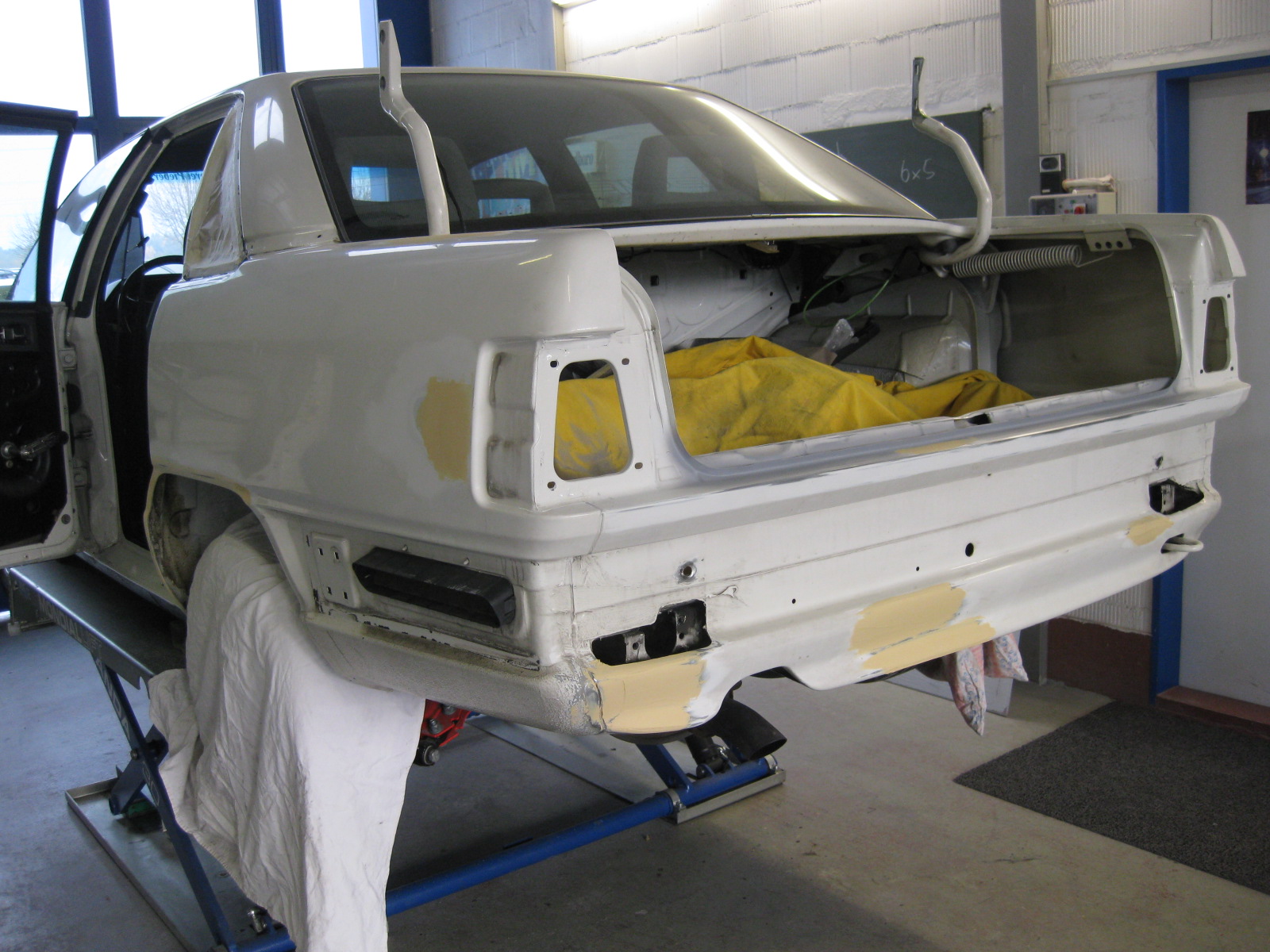

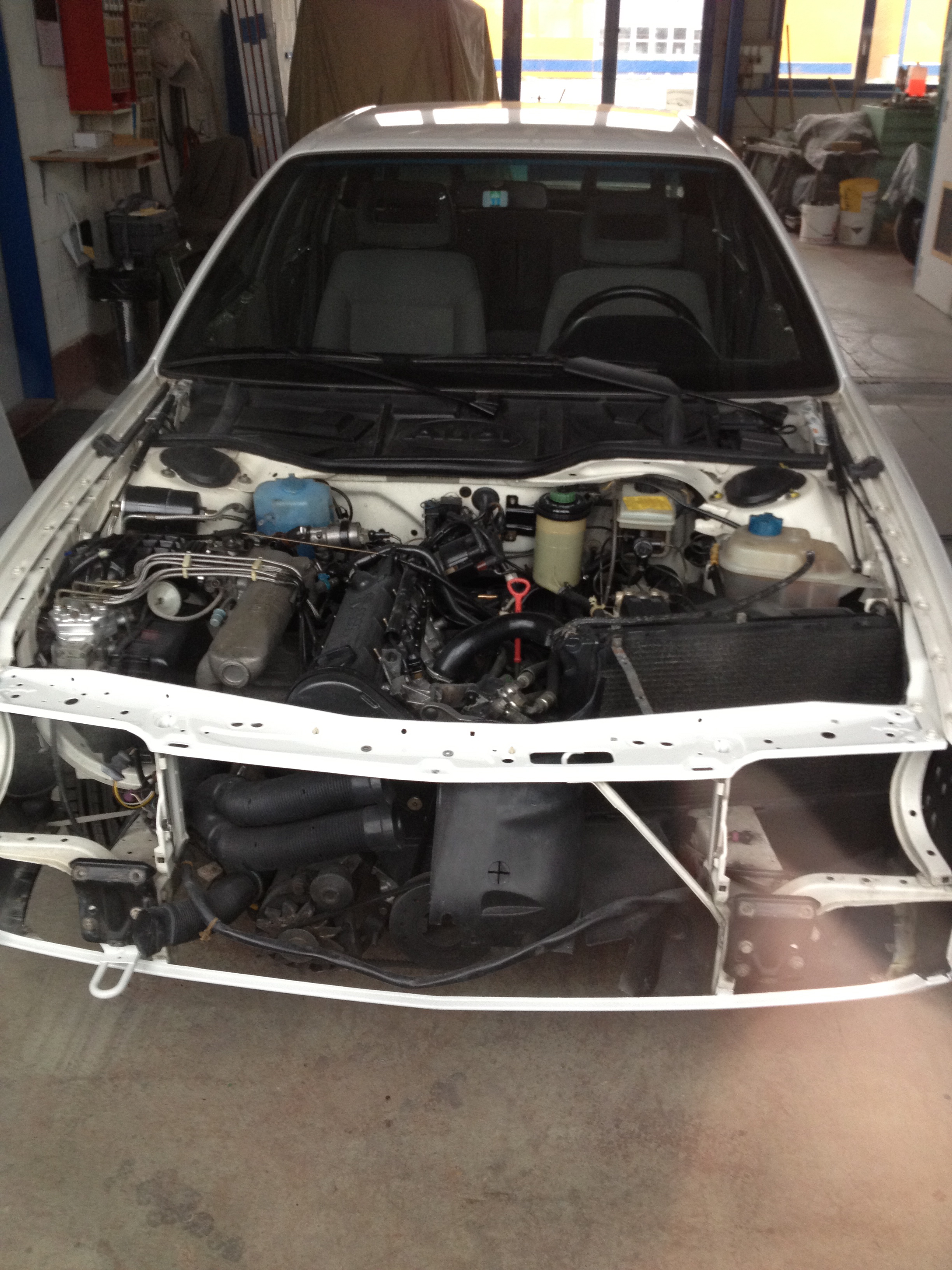

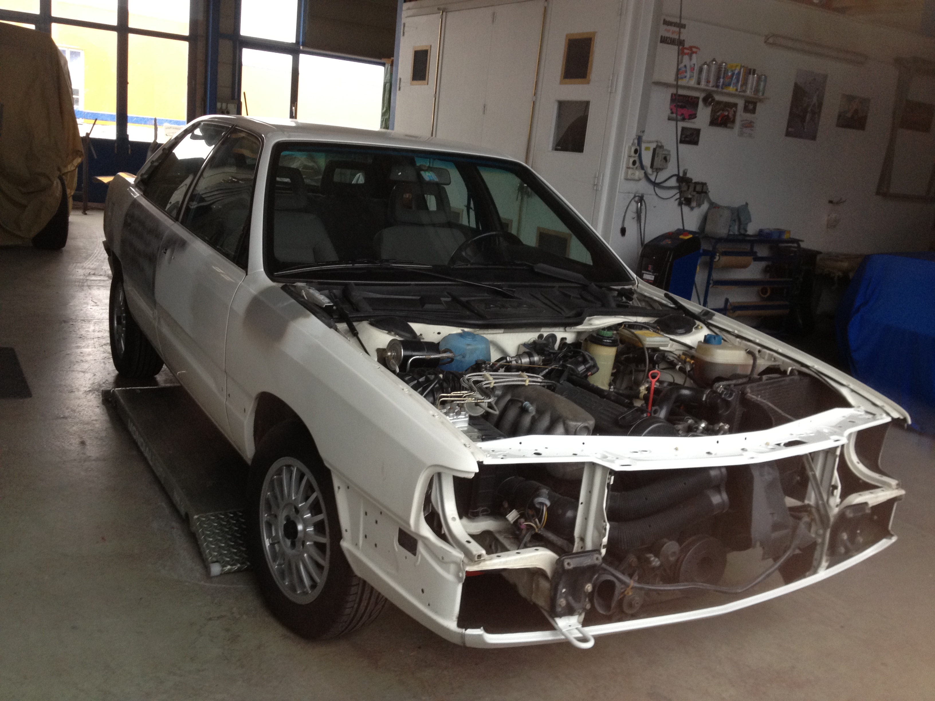

Der Weisse ist immer noch beim Lackierer...[/longurl]
Der Schlossträger wurde anscheinend bereits lackiert...

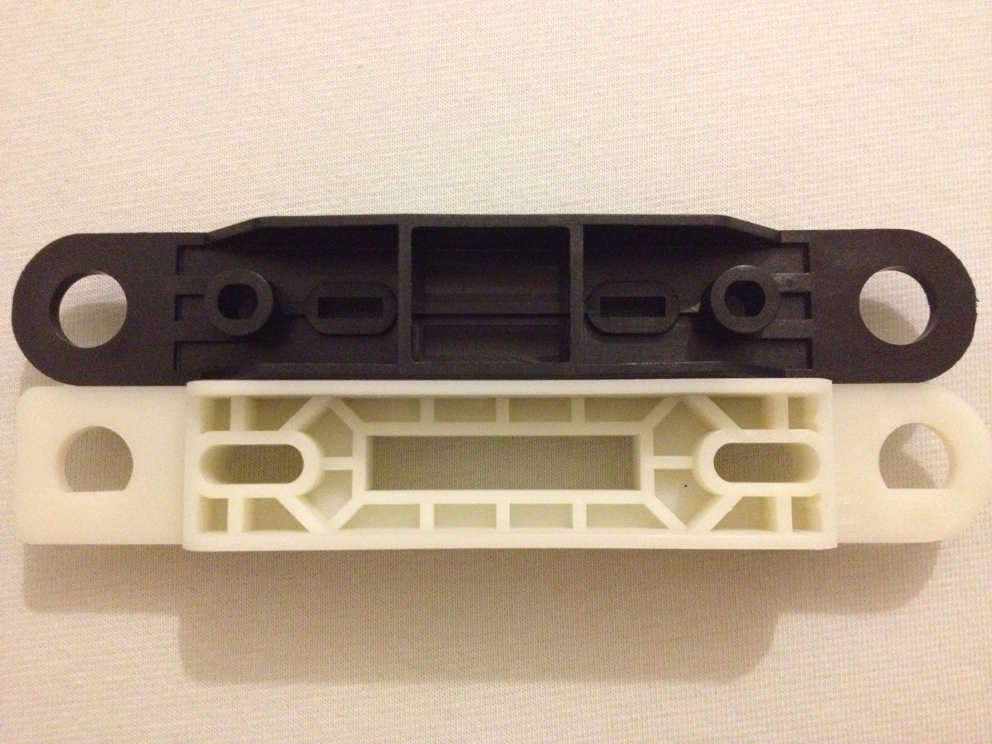

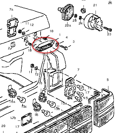

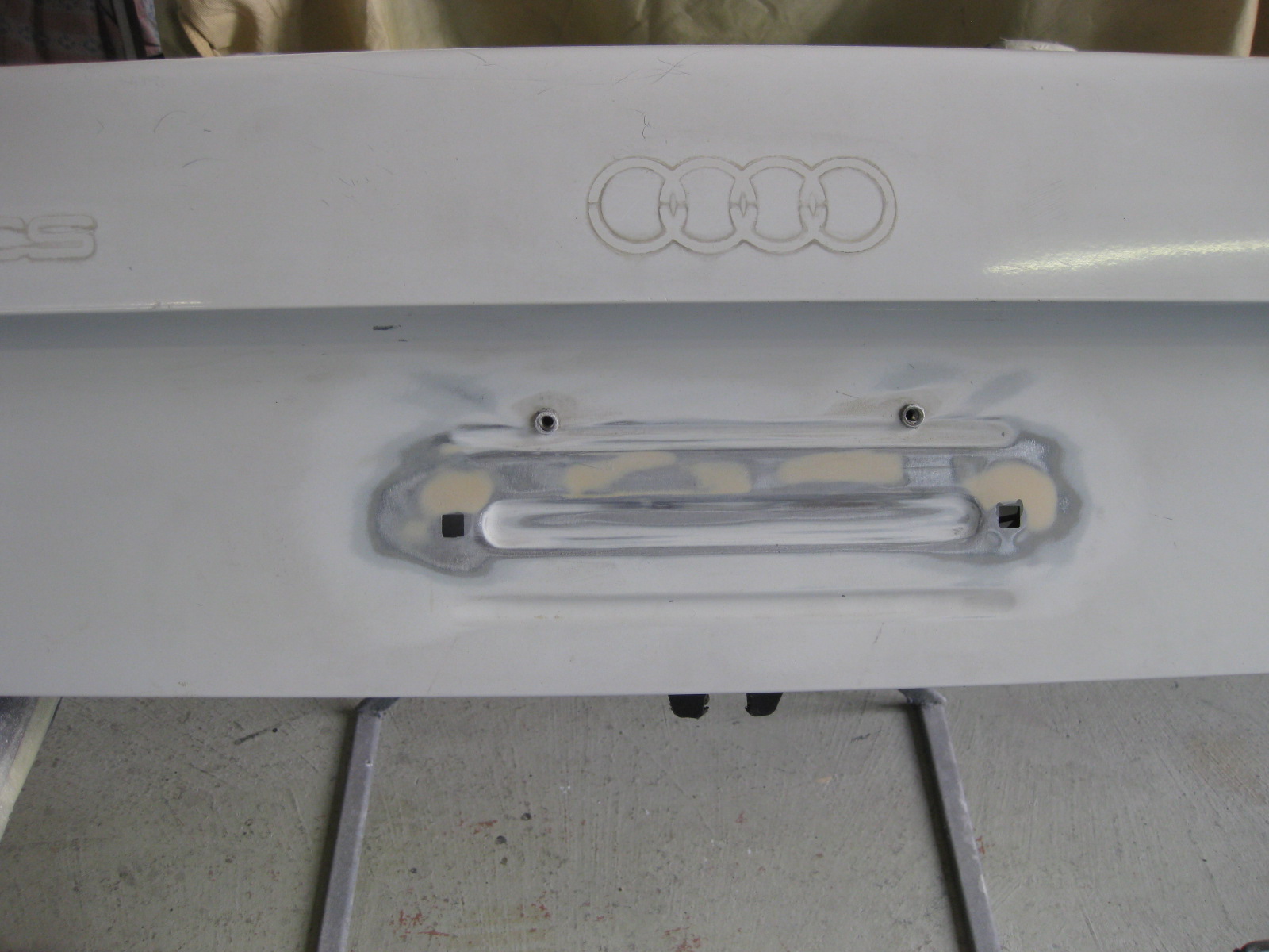

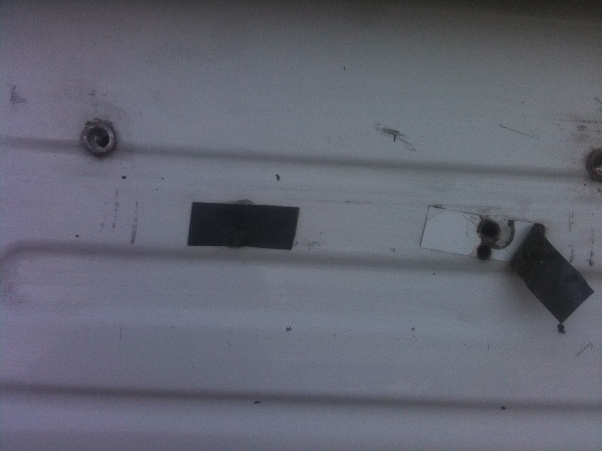

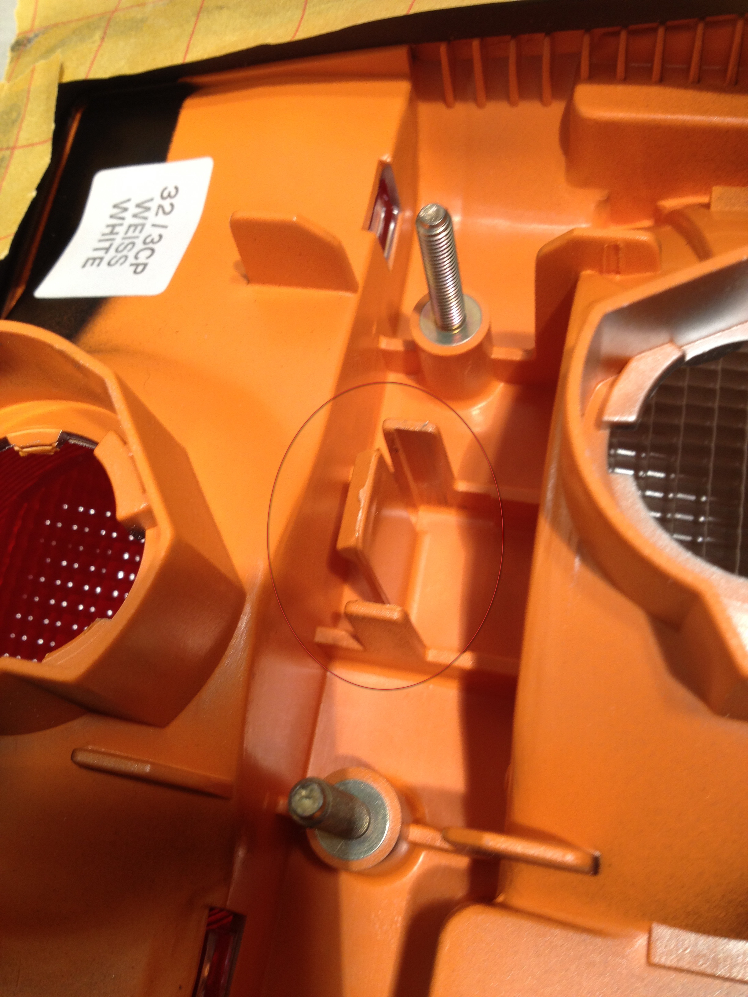

Die neu gekaufte Heckblende vom 200er passt nicht auf die Leiste des 100er. Auf der Befestigungsleiste sind die Aussparungen vertikal, die Nocken an der Blende aber horizontal. Die ET-Nummer zwischen 100er und 200er unterscheiden sich aber nicht (447945115). Hat jemand eine Idee, wie man die Heckblende montieren kann ohne die Nocken abzubrechen?
Leiste mit horizontalen Aussparungen
Blende mit vertikalen Nocken
Halteleiste für Blende

du brauchst andere Halteleiste für den Heckdeckel, hatte ich auch schonmal
Peter
typ44quattro
Beiträge: 214
Registriert: 05.01.2010, 08:43
Wohnort: Bern/Zürich (CH)
Re: Zwischenstand Instandsetzung CS quattro
Beitrag von typ44quattro »
audiquattrofan hat geschrieben:Servus
Peter
Gemäss vagcat hat aber der Turbo auch die Leiste mit der ET-Nummer 447945115! Weisst Du zufällig dir richtige ET-Nummer? P.S.: Es ist eine USA- bzw. CH-Heckblende...
audi 90 typ89 NG Fronti
audi 100cs quattro (1987 VFL [NF1] Zwischenmodell MJ 1988)
audi 100cs quattro (1986 VFL [KU])
audi 100 NF2 automat (geschlachtet)
audiquattrofan
Beiträge: 2553
Fuhrpark: Audi,Mercedes,Fendt
Wohnort: Mittelfranken
Beitrag von audiquattrofan »
Leider nicht, ich hatte damals die richtigen daliegen. ich schau mal evtl hab ich noch welche wo liegen und dann schreib ich dir die nummer ab
Peter
typ44quattro
Beiträge: 214
Peter
Danke aber ich glaube es hat sich erledigt. Die Leiste des 200er hat die ET-Nummer 447945115, jene des 100er die ET-Nummer 443945115...werde mal schauen was ich kommt wenn ich bestelle...

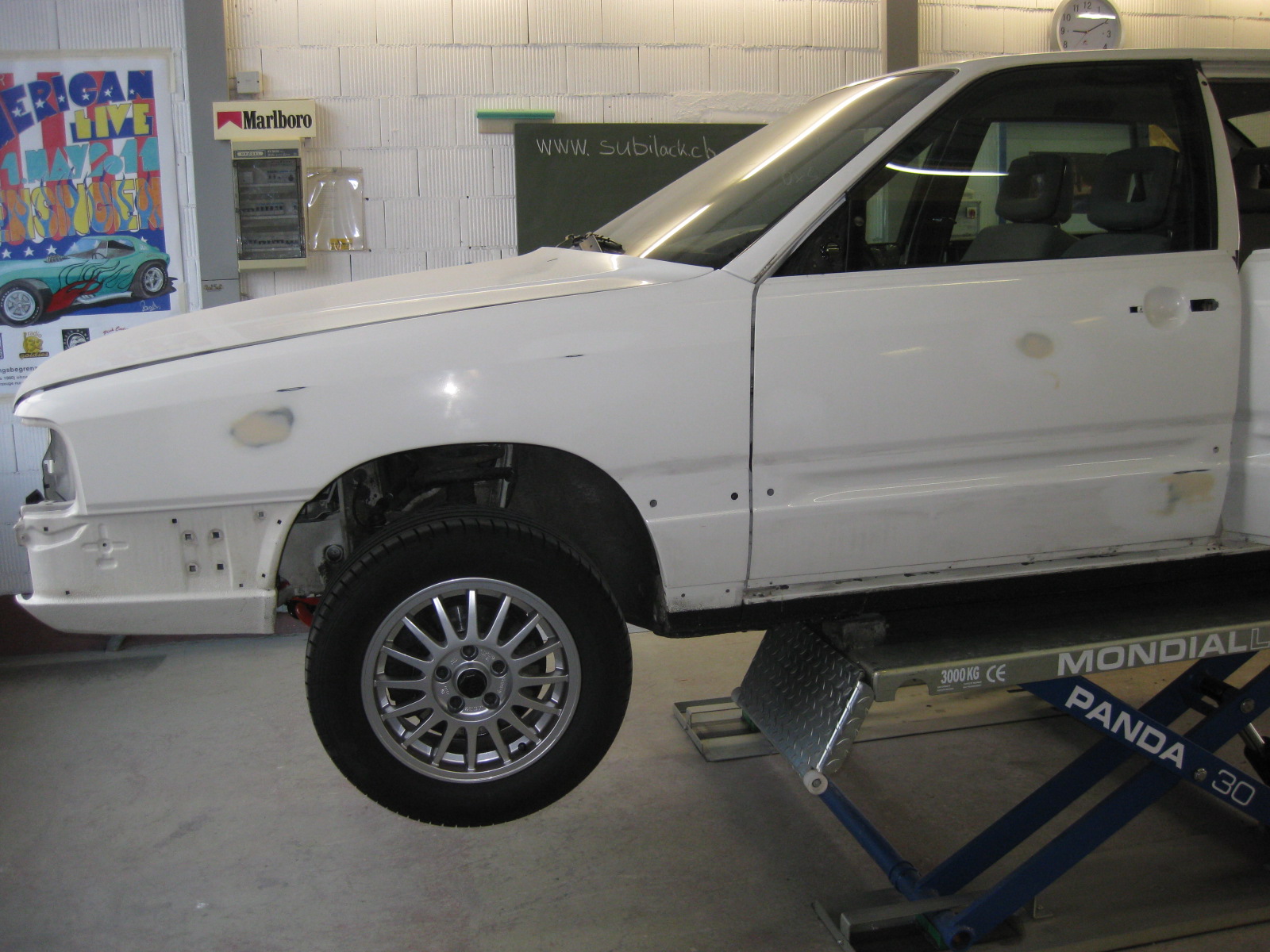

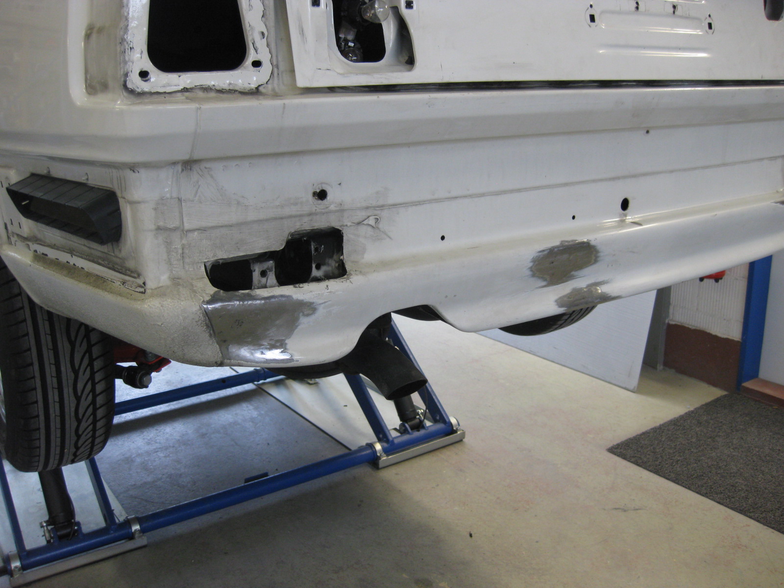

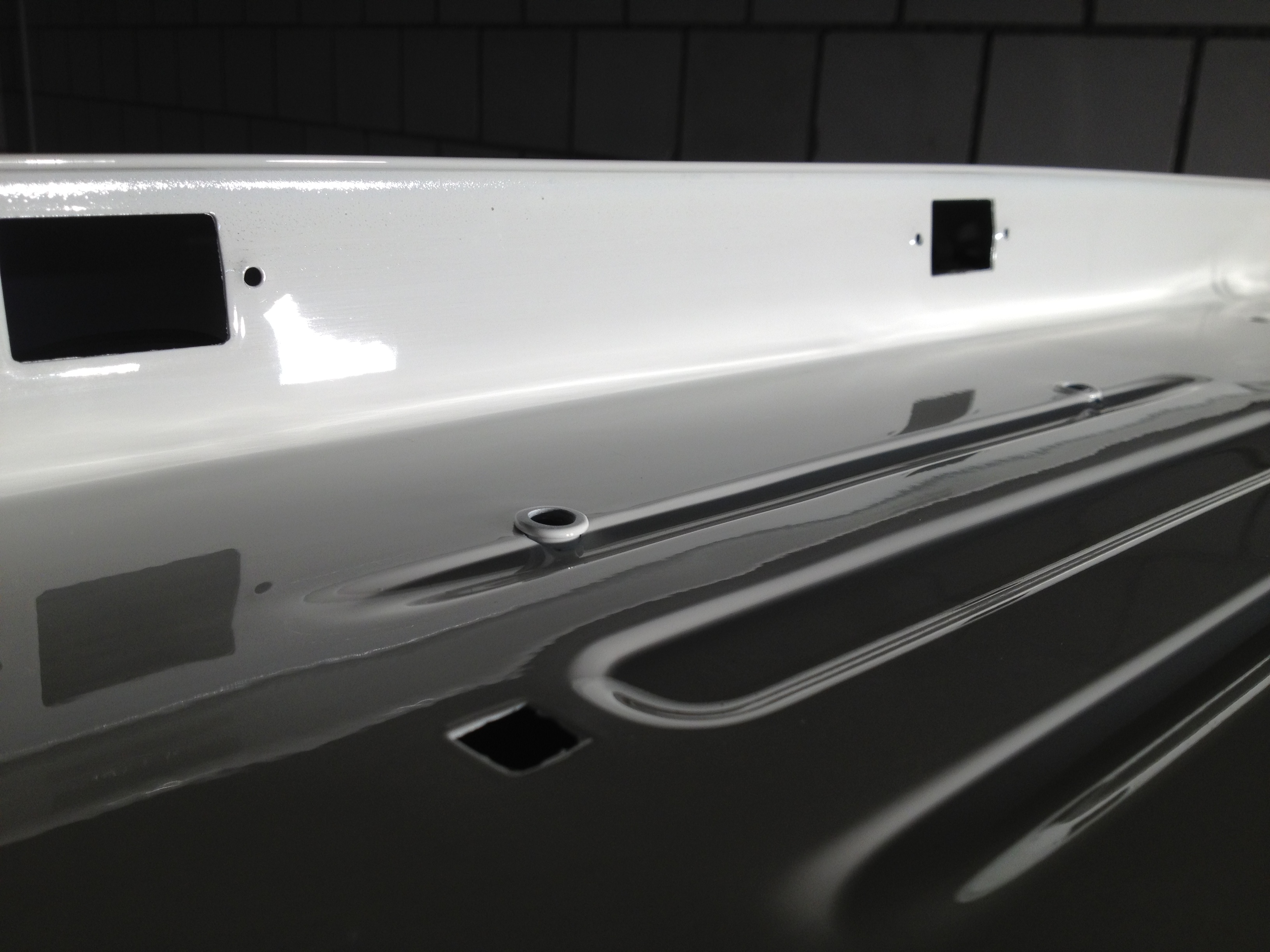

Hier schon mal erste Fotos, die Fotodokumentation vom Lackierer folgt...
nachher
nachher
vorher
vorher
nachher
nachher
vorher
vorher

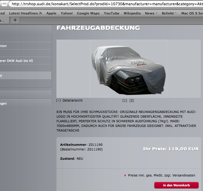

PS: Wo bekommt man so eine Audiabdeckplane her?
Audi 100 CD 5E KZ 05/87
Audi 100 S4 AAN 04/94
Audi quattro WR 10/81
Audi 80 2.2 quattro KK 09/83
Mercedes S211 220 CDI
Honda Africa Twin
M72 Gespann 1958
typ44quattro
Beiträge: 214
rookz hat geschrieben:Absolutes Schmuckstück! :}
Audi Traditions-Shop:

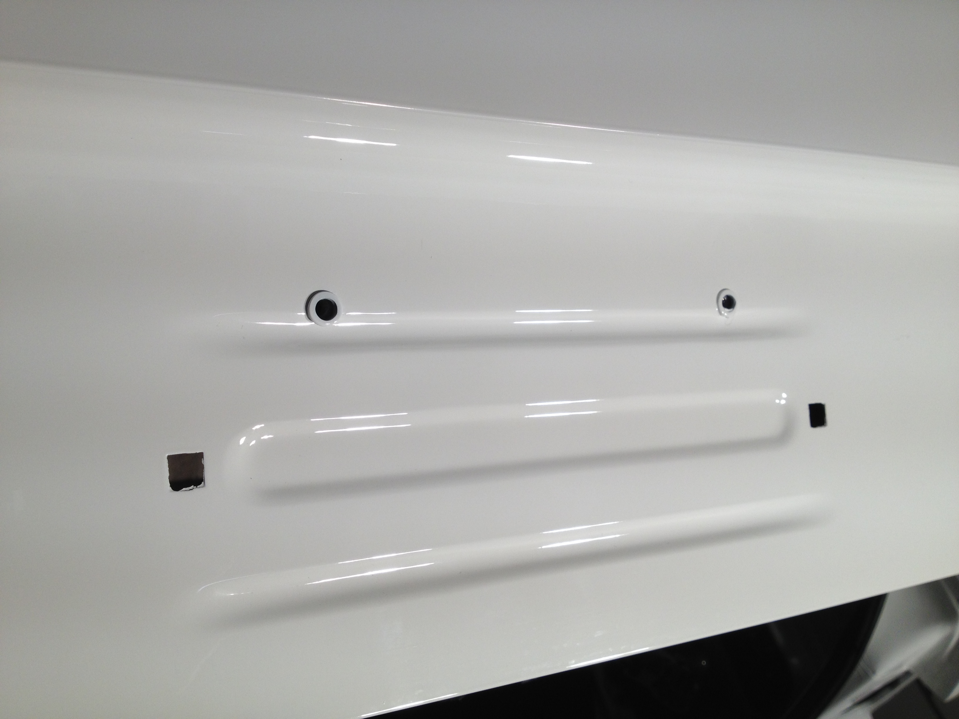

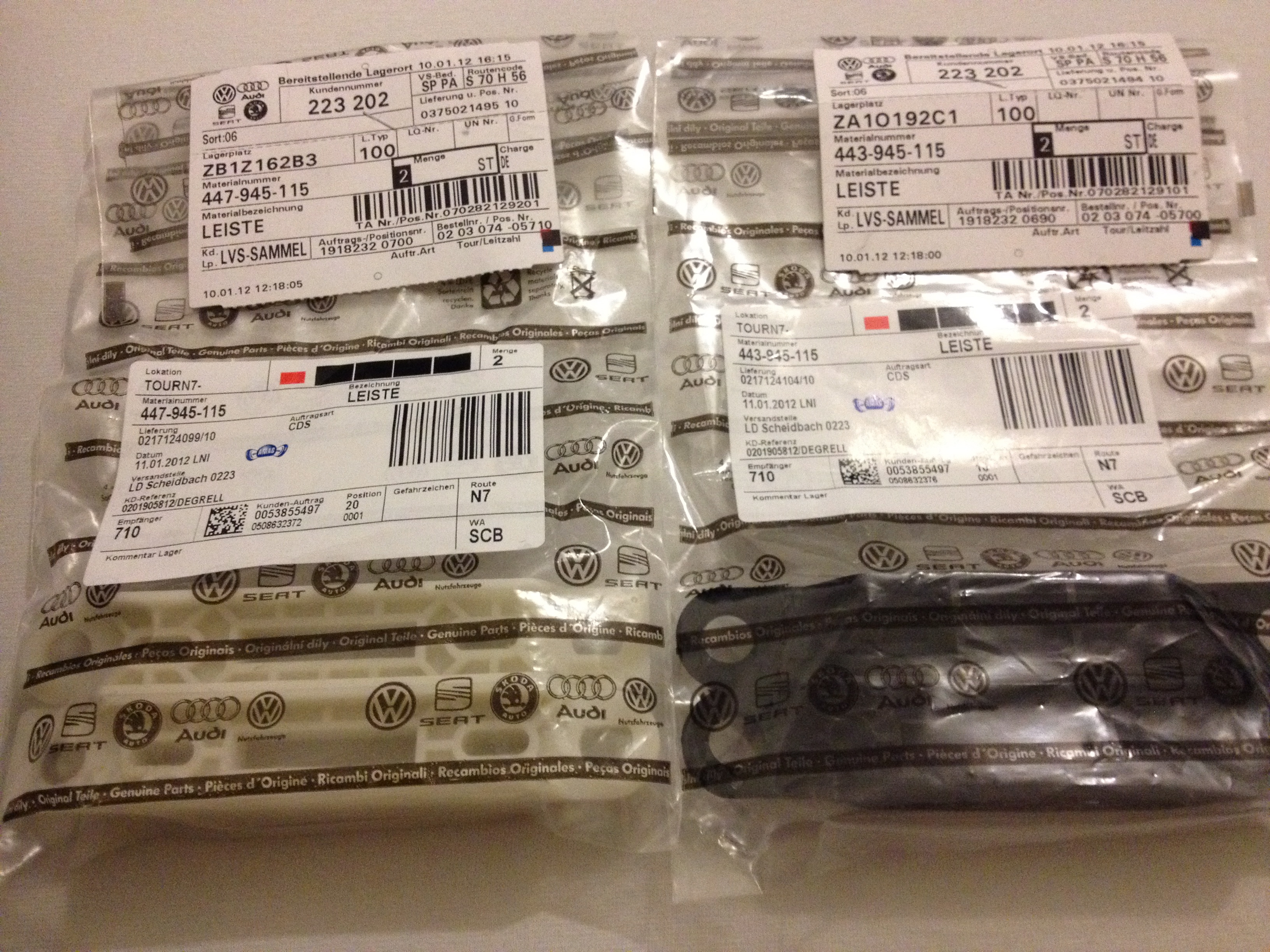

Habe mir nun je die Leisten vom 100er und vom 200er vom Werk kommen lassen, die weissen vom 200er (447-945-115) sehen leider nicht so aus, als könnten sie passen... :? :cry:
typ44quattro
Beiträge: 214
passt doch! :D

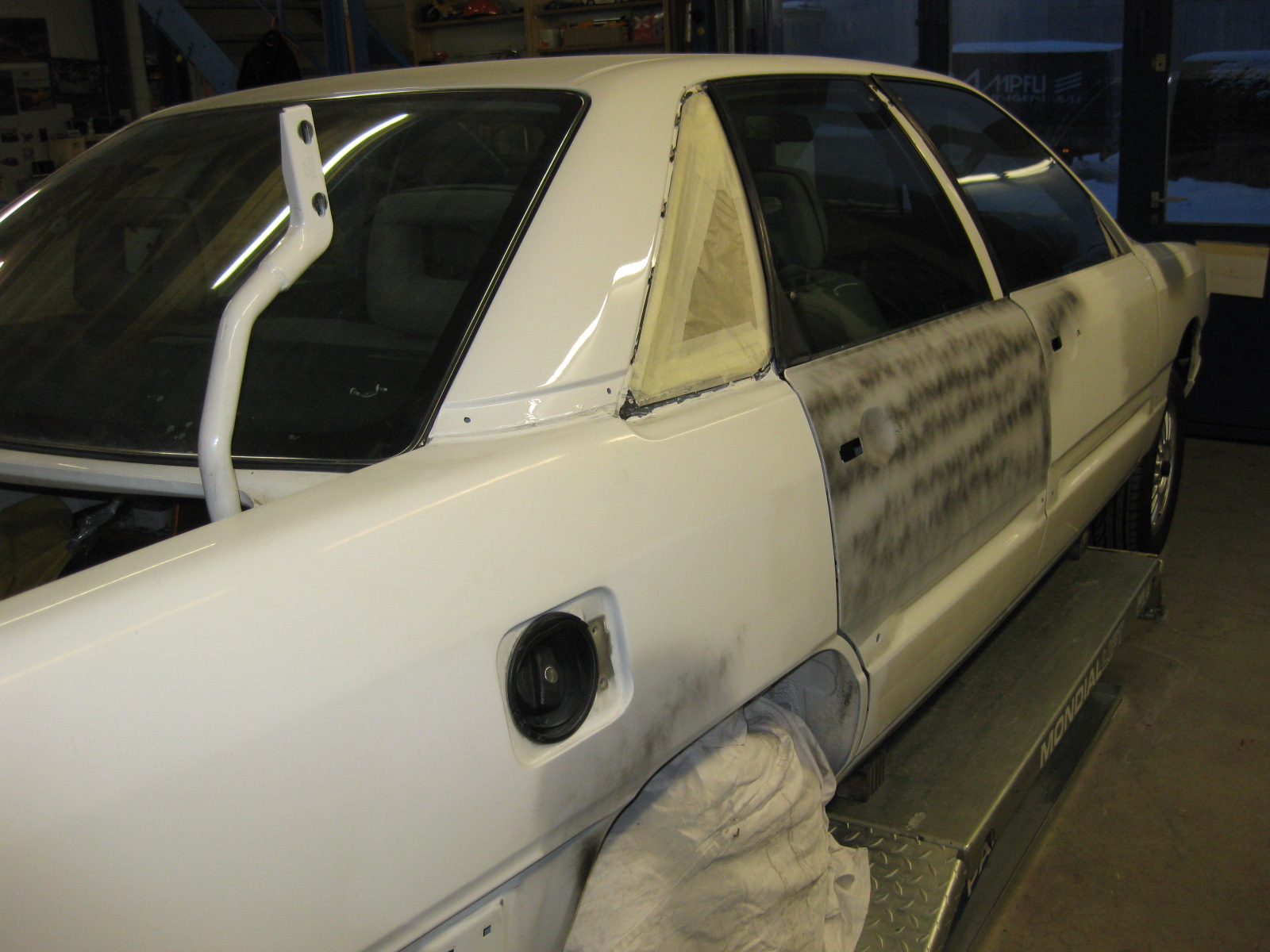

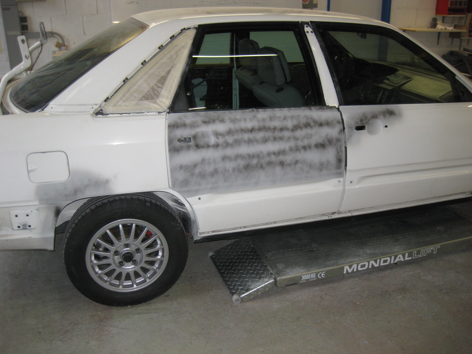

Anbei noch ein paar Fotos vom Lackierer:

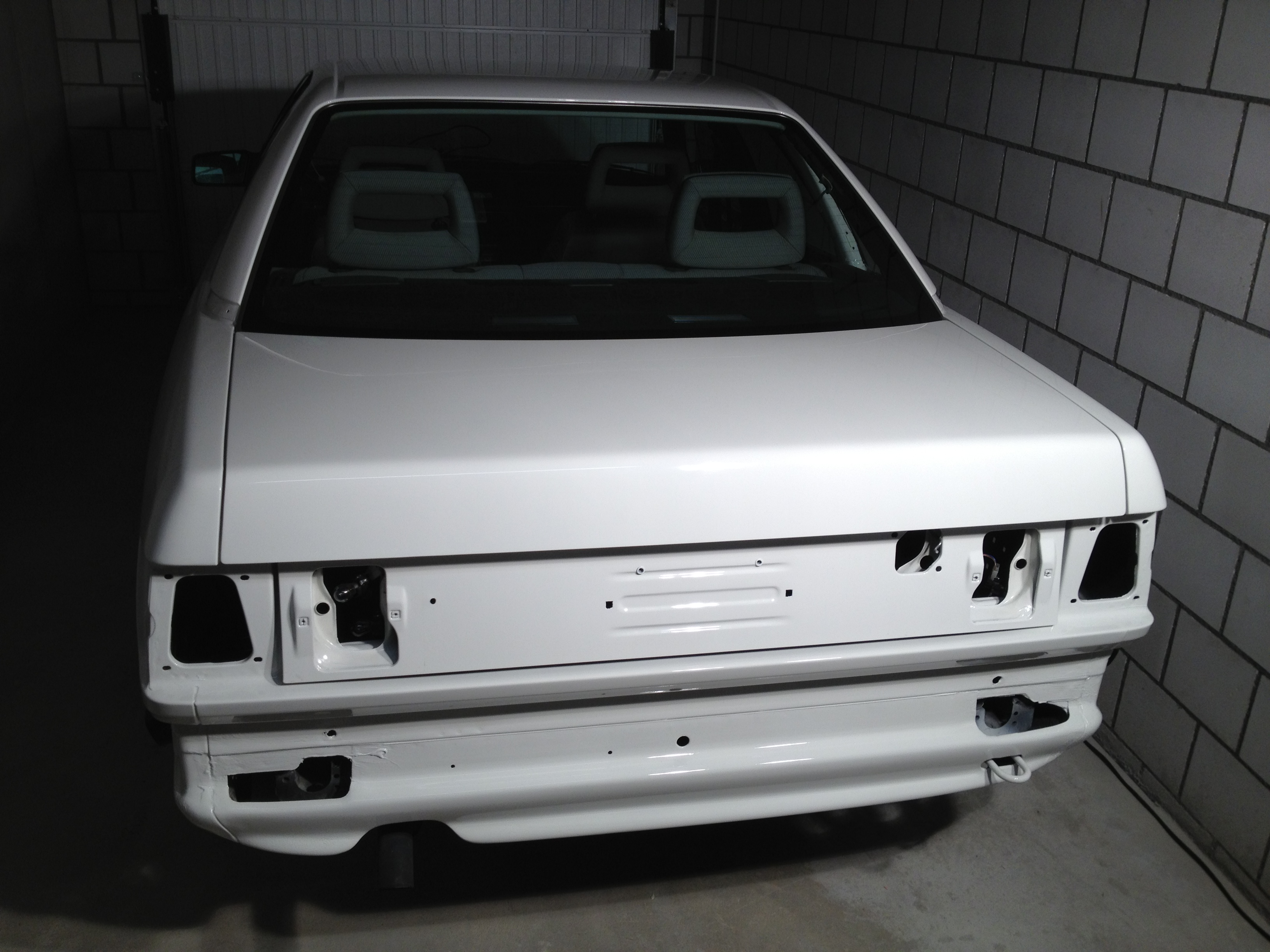

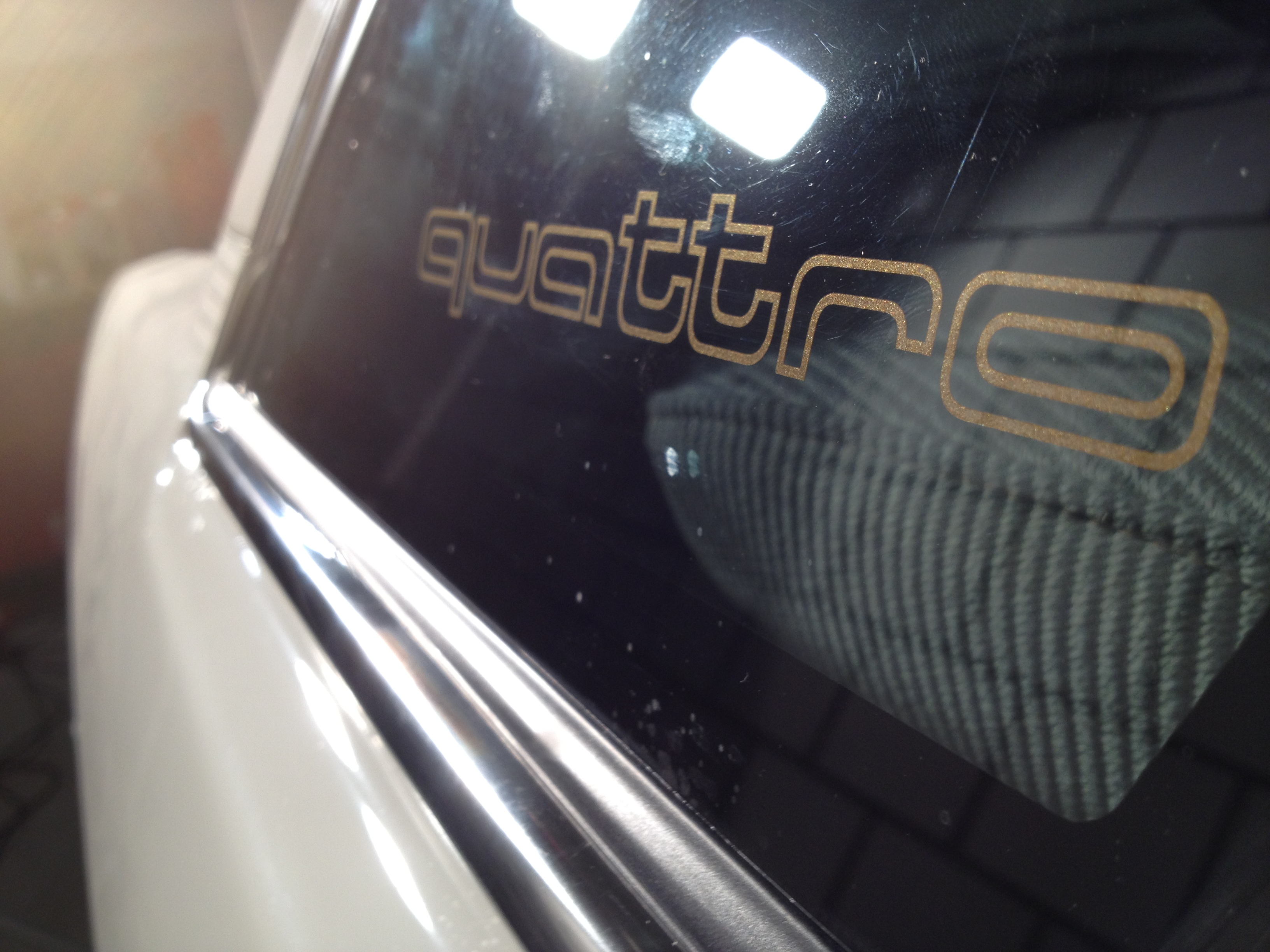

...und hier das "fertige" Heck (allerdings noch ohne Beschriftung):
typ44quattro hat geschrieben:...und hier das "fertige" Heck (allerdings noch ohne Beschriftung):
Auszug einer Führung durch ein grosses Audizentrum im Jahre 1987:
"... u. hier sehen u.a. einen Audi 100 CS quattro, der sich gerade kurz davor befindet, an einen weiteren glücklichen Neubesitzer eines Audi 100 übergeben zu werden"... :shock:
Beitrag von BIGSTEV »
Sehr schick!
Das mit der Witterung leuchtet ein... hätt ich auch selber drauf kommen können... oh steffen :D

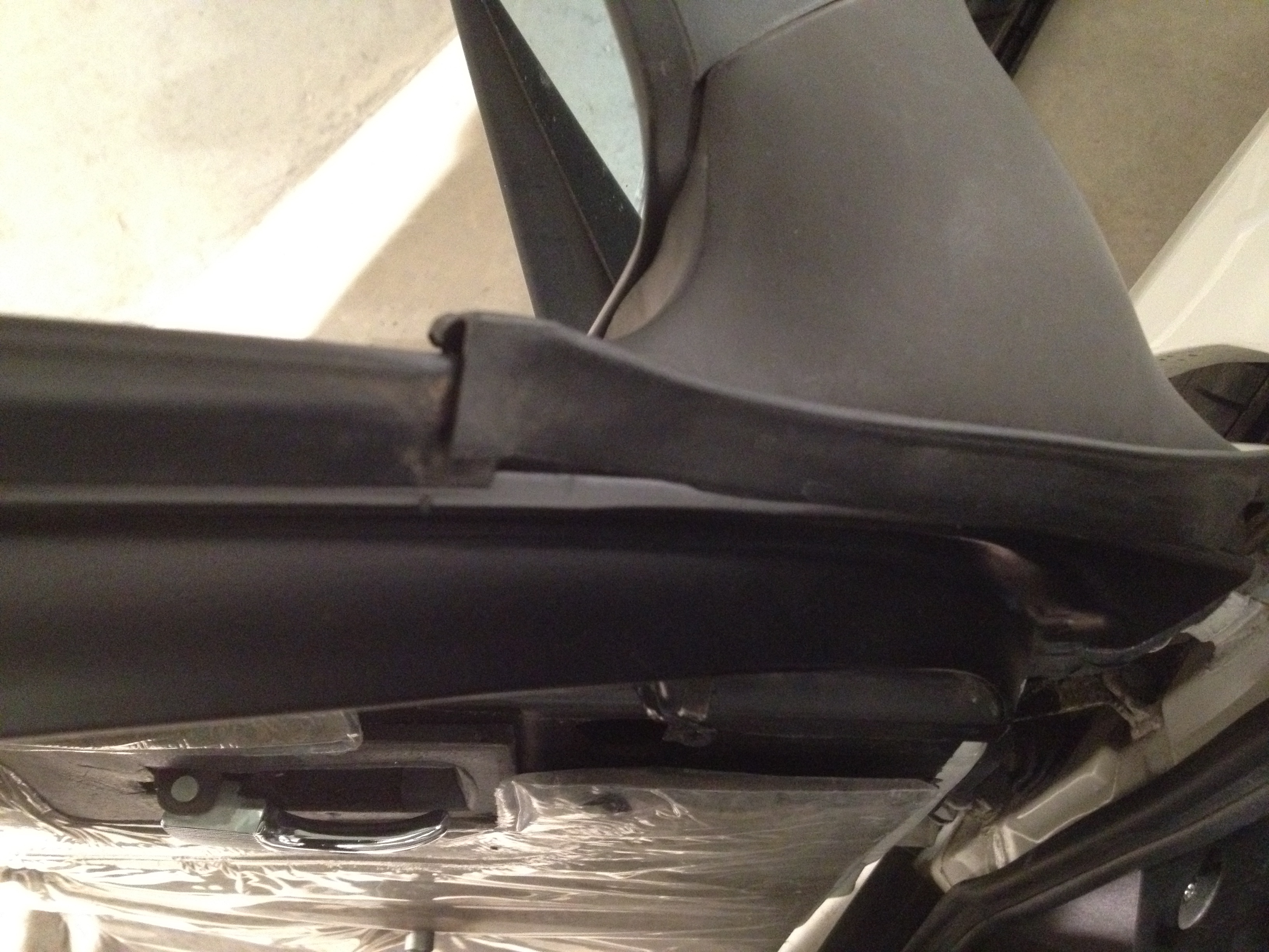

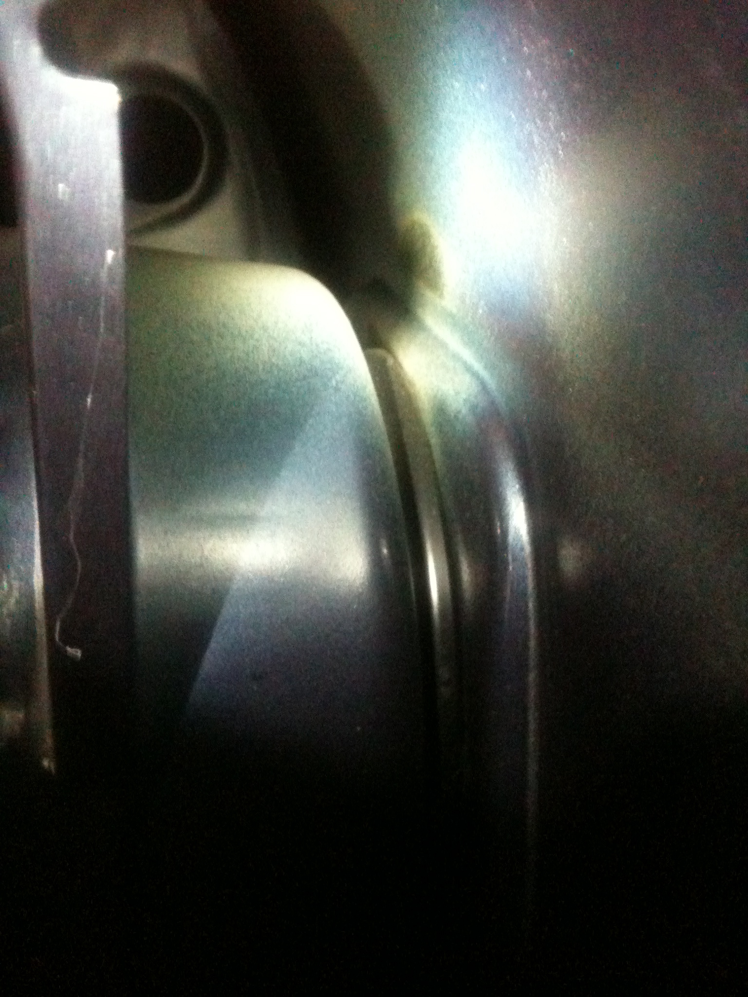

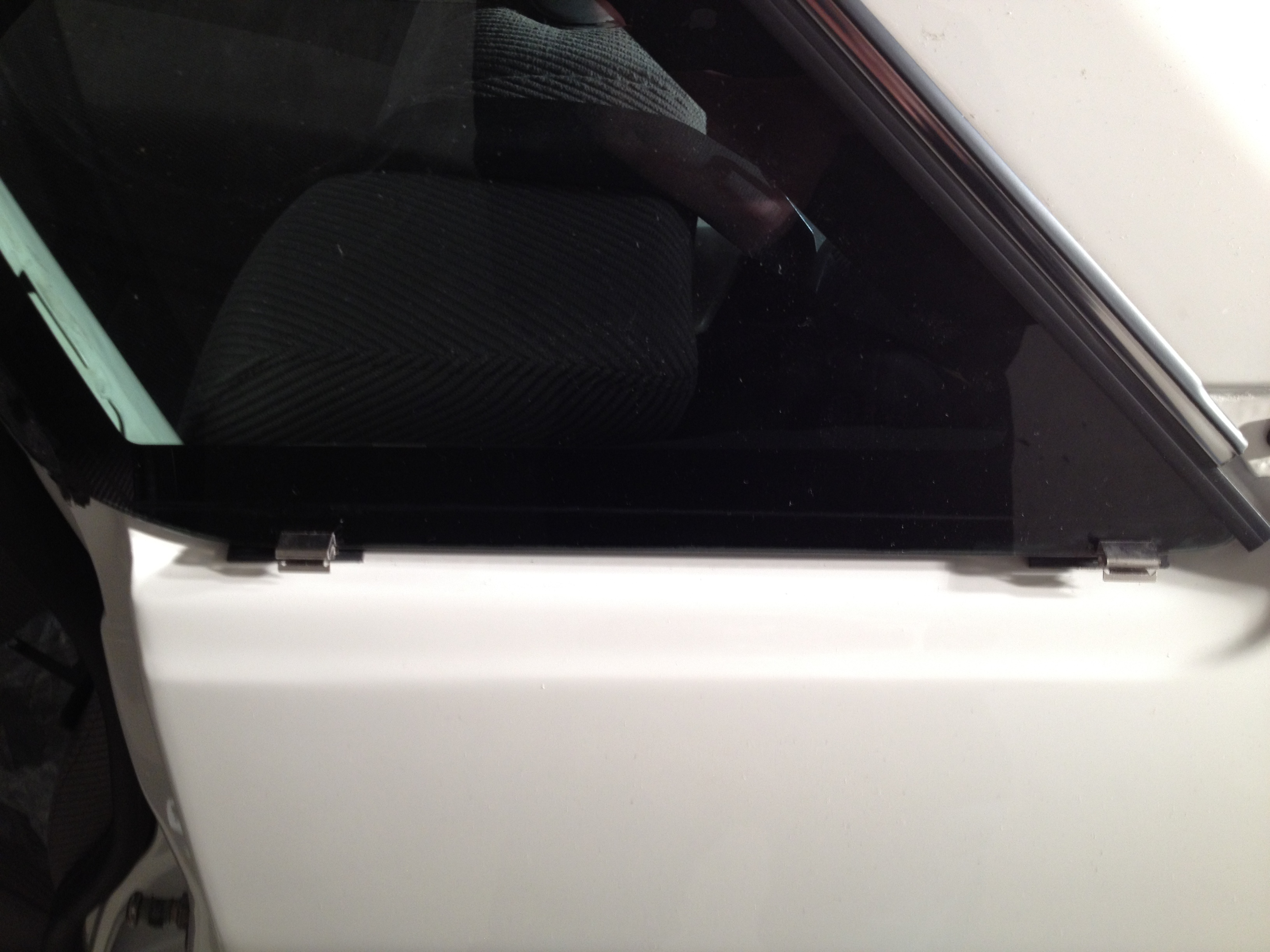

Weiss jemand wie man die Seitenspiegel wieder sauber einpasst? Ich schaffe es einfach nicht, die Gummiführung in die entsprechende Nut am Scheibenrahmen zu pressen...

Beitrag von tobi200 »
Fetten hilft, zum Beispiel mit Vaseline. Kniff gibt es eigentl. keinen. Einfach hindrücken und fertig...
danke für den Tipp, werde ich am Wochenende ausprobieren! :)
Beitrag von Morti »
Probiers mal mit Silikonspray. Das hilft bei solchen Sachen mehr als man denkt.

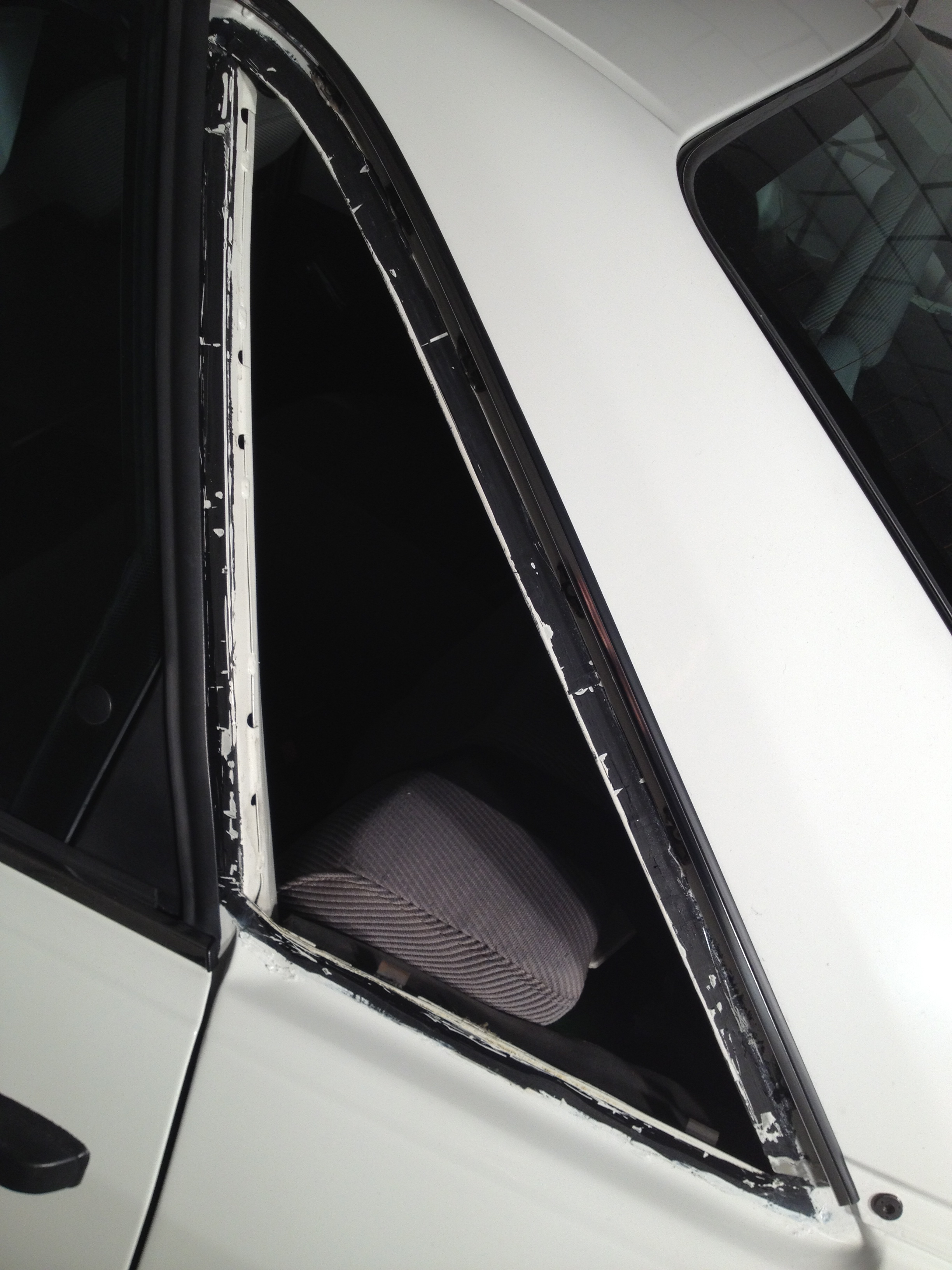

mit Silikonspray hats geklappt.
mittlerweile sind auch die Radhausschalen wieder montiert und die Dreiecksfenster eingebaut:
Beitrag von mmm4 »
Echt sehr schöne Arbeit! Wo hast du die "Quattro"-Aufkleber her?
mmm4 hat geschrieben:Echt sehr schöne Arbeit! Wo hast du die "Quattro"-Aufkleber her?
ts-carfashion.de, die haben einen ebay-shop:
http://stores.ebay.de/TSP-Turbo
