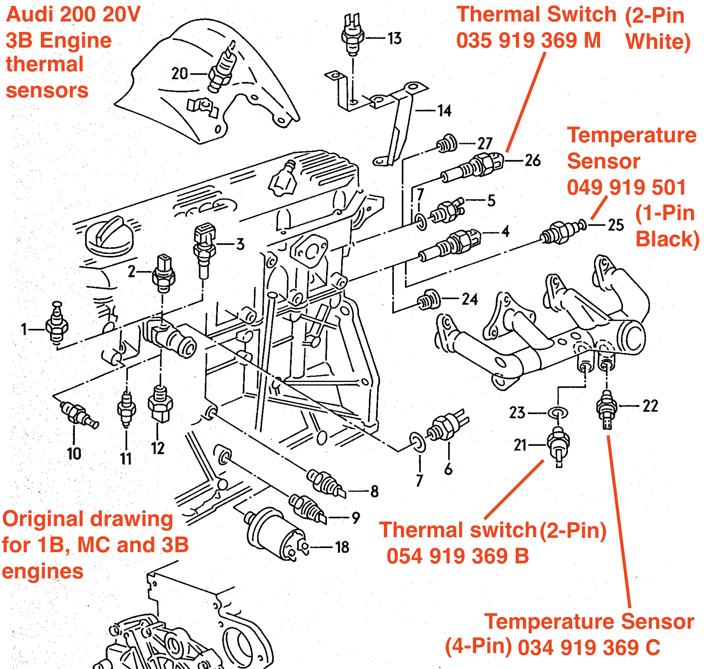

Damit ich es selber besser verstehe (und vielleicht hilft es andere): Dies ist der originale Zeignung in AKTE bzgl. sensoren in 1B, MC und 3B Motoren. Ich habe nur die 3B spezifische Sensoren mit roter Text identifiziert.
So steht es in AKTE:
Warum habe ich beide Sensoren verwechselt: In AKTE nennt man Geber mit Nummer 21 eine "Thermal Switch" und Nummer 22 (den Multifuzzi) eine "Temperature Sensor". Das ist falsch. Es muss genau andersrum sein. Deshalb war ich auf den Holzweg
Wenn man Selbstudie Dokument "SSP_111__20V-Motronic.pdf" durchlest, hat Stephan recht, in das Nummer 22 im Zeignung den Multifunktions-Schalter (Thermal Switch) "Multifuzzi" ist.
Sie hat 3 oder 4 Pins (die erste Version des Schalter hatte noch 4 Pins, wie man in AKTE noch sieht).
Den beim Dutter angebotenen Mahle/Behr TSW46 ist der neuere 3-Pin Variante vom Multifuzzi 034 919 369 C denn Pin 4 wird nicht benötigt.

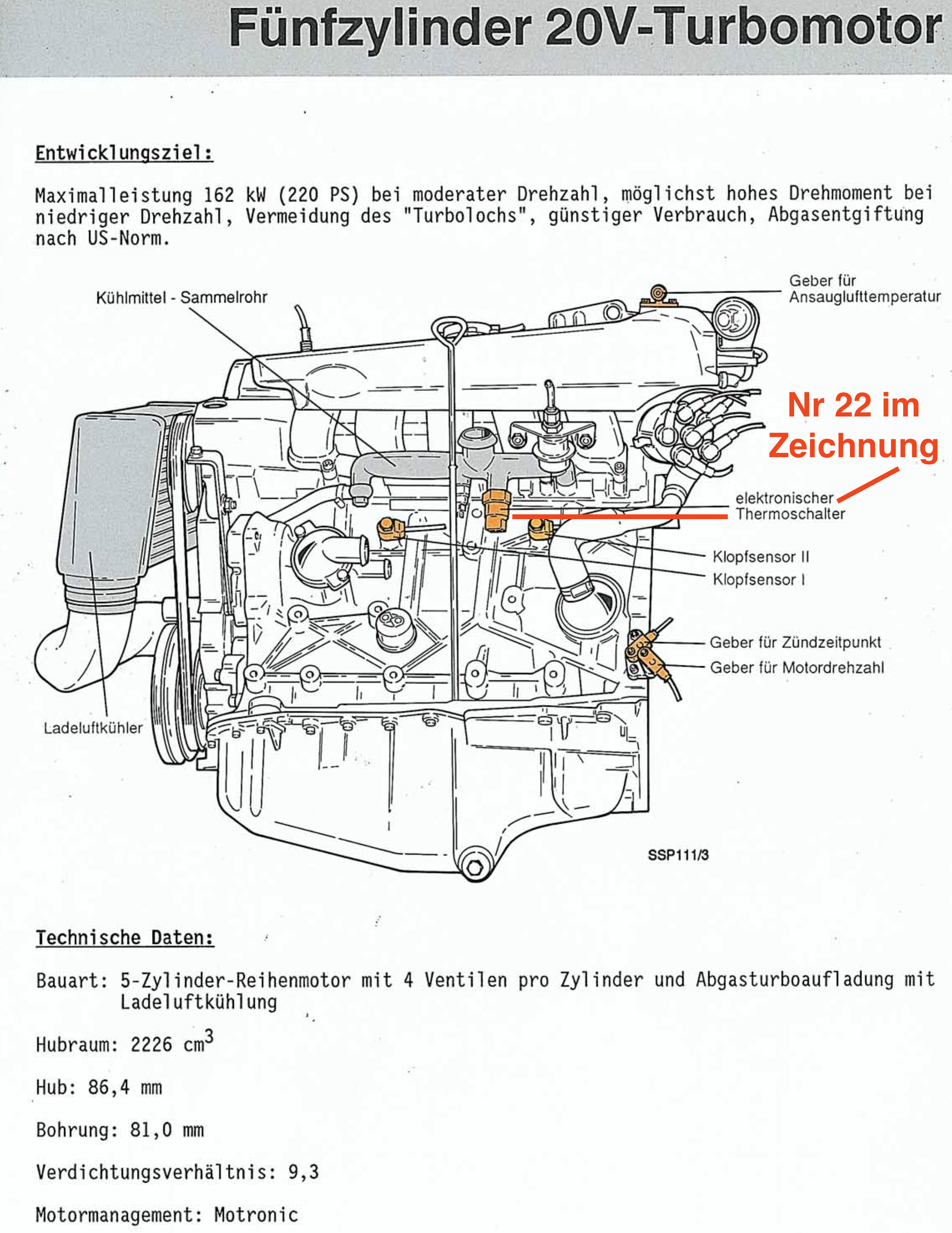

Relevanter Ausschnitt aus SSP_111__20V-Motronic.pdf
mit dazugehörende Text aus "SSP_111__20V-Motronic.pdf":
Nummer 25 im Zeignung:
Geber für Kühlmitteltemperatur G62 (NTC - Widerstand)
Der Geber für die Kühlmitteltemperatur sitzt am hinteren Zylinderkopfende.
Er zeigt NTC-Verhalten (Heissleiter), d . h . , sein elektrischer Widerstand fällt mit
zunehmender Kühlmitteltemperatur (Motortemperatur).
Signalverwendung:
Dient als Information für die Festlegung von Zündwin-
kel und Einspritzzeit beim Start, Nachstart, Warmlauf
und Leerlaufstabilisierung.
Nummer 22 im Zeignung:
Elektronischer Thermoschalter F76
Der elektronische Thermoschalter ist in den Wasserstutzen des Zylinderkopfes eingeschraubt.
In seinem Gehäuse befinden sich ein NTC-Widerstand (Heissleiter) und eine elektronische Auswerteschaltung, über die die
Kühlmitteltemperatur (Motortemperatur) erfasst wird.
Signalverwendung:
Bei einer Kühlmitteltemperatur (Motortemperatur) über 118 °C wird der Ladedruck gesenkt.
Weitere Signalverwendung für Kühlmittel-Temperaturanzeige, Warnleuchte für Motortemperatur und für Klima-Anlage.
Frage: was machen Nummer 21 und 26 denn? Ich finde sie nicht im "SSP_111__20V-Motronic.pdf"

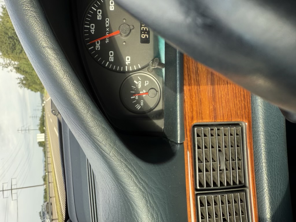

Ich bin inzwischen etwas über 400km mit diese neue Multifuzzi gefahren.

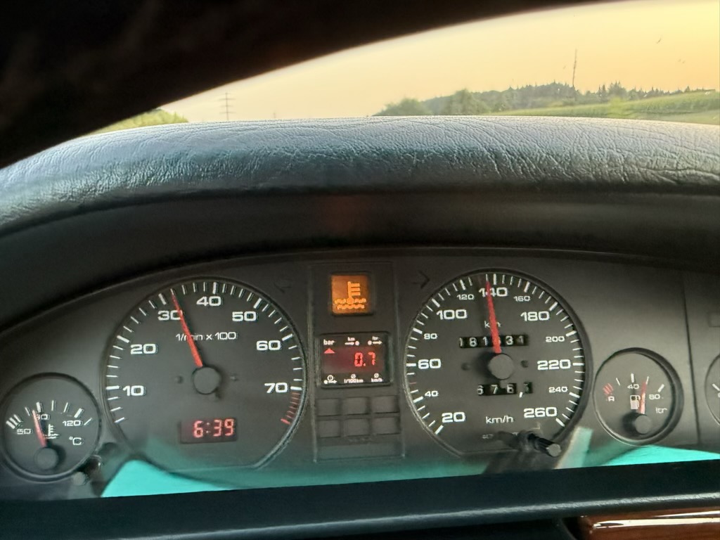

Observation: Es funktioniert soweit alles einwandfrei, aber die Temperaturanzeige im Kombiinstrument ist anders als früher mit den "VW/Audi" 3-Pin Sensor.
Vorher, beim mit 120km/h cruisen über s'lands Autobahnen, schönes Wetter, Aussentemperatur rund 25 Grad, hat mein KI immer den Wassertemperatur als "etwas unter 90" angezeigt. Wie hier im Bild, morgens rund halb sieben genommen mit alten "VW/Audi" Multifuzzi, aussentemp rund 18 Grad, welche wegen dem Defekt den "Wasser zu heiss" Autocheck Meldung auslöste. Aber ignorier das, denn der Anzeige zeigt trotz der Fehler der bis dann üblichen Wert von "knapp vor" oder "auf der 90 Grad Markierung" an. Meistens ein tick vor der 90 Grad markierung.
Und dies ist der Temperatur welche nun mit der neue Mahle TSW46 Sensor angezeigt wird.
Gleiche Konditionen, Aussentemperatur auch rund 20 Grad etc. etc. und es war schon immer so, das egal ob die Aussentemperatur 15 oder 25 grad war, nach einige Zeit auf'm Autobahn mit Temp 120-isch stabilisiert sich der Anzeige. Früher wie gesagt "etwas vor oder auf 90 Grad" und neu "etwas über der 90 Grad Markierung".
