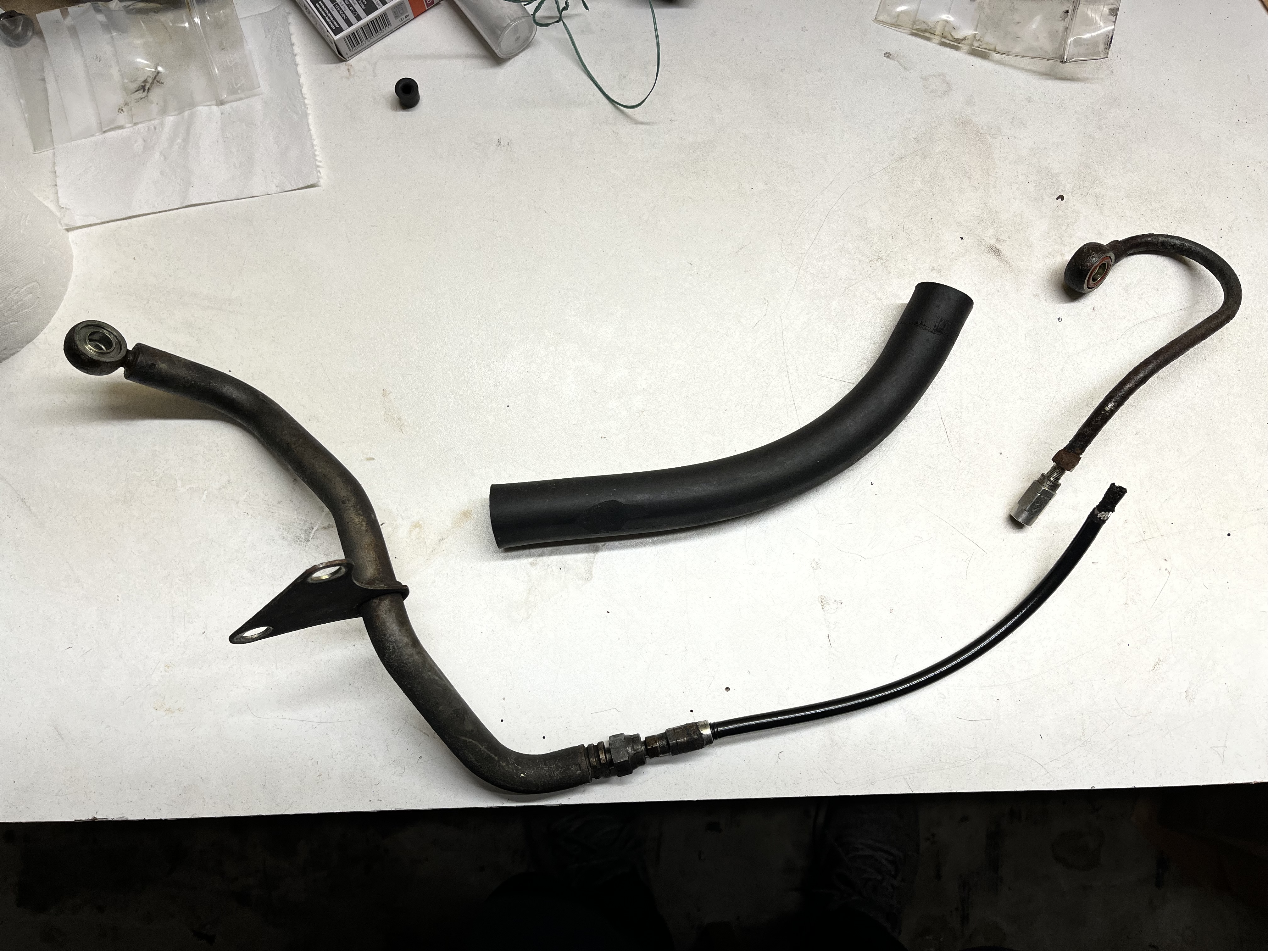

Der Ersteller vom Thema hat mir seine Druckleitung geschickt.
Stefan du hast recht, das kleine Schwarze Teil ist nach unten, siehe Bild
War also schon vorher abgerissen :mrgreen:
Ich schau mal was ich noch retten kann
Ach ja die kleinen O-Ringe auf jeden Fall erneuern.
Beiträge: 2375
Wohnort: Würzburg
Re: Servopumpe undicht nach Austausch Lenkgetriebe
Beitrag von Joe 10v »
Hallo zusammen
Ich habe heute alles gut gerettet
Kleine Schwarze Leitung wieder zugebrauchen
Stahlrohr unten auch wieder frei :roll: :wink:
Bitte den vorhandenen Ölfilter im Ausgleichsbehälter mit Bremsenreiniger fluten.
Die Anlage steht unter Schmuns.

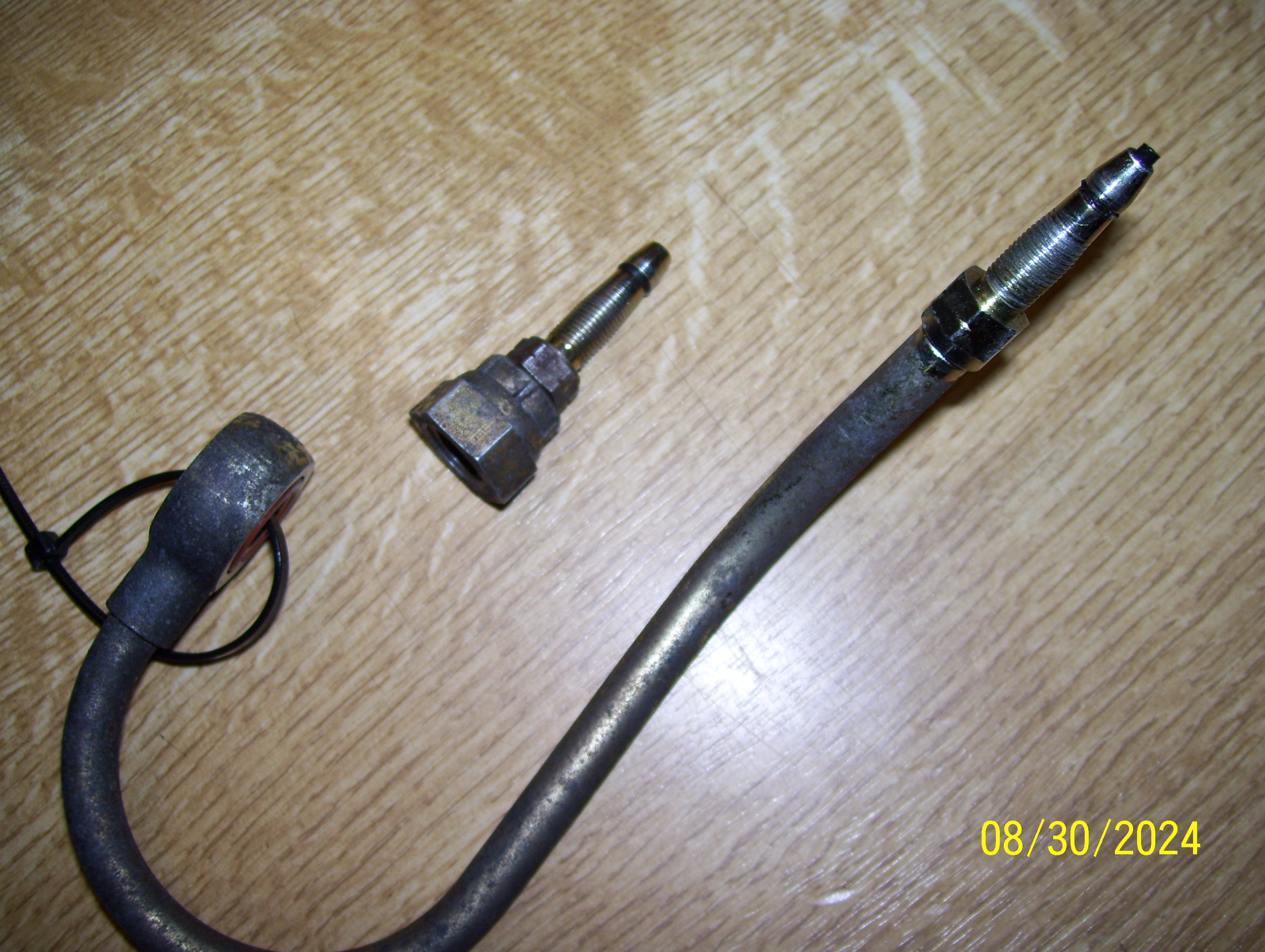

Guten Morgen Joe,
scheinbar gibt es bei den kleinen Schraubverbindungen verschiedene Varianten, da ich eine hier liegen habe, die diesen kleinen O-Ring nicht hat. Sind die untereinander kompatibel?
Ich Frage deswegen weil ich einen gebrauchten Druckschlauch gekauft habe und der dünne schwarze Schlauch vom gekauften etwas dicker ist als der von meinem. Daher kann ich ihn nicht mit meiner bisherigen Schraubverbindung (mit O-Ring) nicht verwenden und hätte einfach die andere Schraubverbindung ohne O-Ring verwendet.
Habe ich hier einen Denkfehler?

Ja es gibt Unterschiede, auch in der dicke und länge des Schwarzen Schlauches.
Es gibt einmal VFL mit Aludichtungen, immer erneuern.
Zweite Ausführung NFL mit O-Ringen, auch immer erneuern.
Ich hab auch schon umgebaut bzw VFL in NFL oder auch NFL in VFL.
Und welchen Schlauch soll man neu kaufen, den dicken oder den Dünnen :wink:
Der SW Schlauch hat eine Führungsbüchse aus Messing und was macht man damit laut Langzeitauto ?
Schlauberger haben ihn einfach wegelassen, ergebnis Stahlrohr oben das an der Pumpe festgeschraubt ist hat den Druck nicht ausgehalten.
Gebrorstet :mrgreen: :kotz:

Es sind ja 3 Teile, 2 mal Sw Schlauch und eben die Büchse :wink:
Das Stahlrohr oben geht nur kaputt, wenn der SW Schlauch einfach weggelassen wird :mrgreen: :mrgreen:
Oder schau dir mein Bild an, da sieht man(n) den SW Schlauch

Da ist ein Bild von mir, wie der kleine Sw Schlauch, Original Audi aufgebaut ist.
In der mitte ist eine Messingbüchse, sie fixiert den Schlauch das er nicht nach unten zum Bremsdruckspecher wandern kann.
Und die Druckleitung zum Bremsdruckspeicher quassi verschliest oder zumüllt, wie beim Ersteller
Mfg Bild anschauen

auch ich bin im Not hinsichtlich Dehnschlauch. In dem Fall war der Übertäter ich selbst. Na ja manchmal nicht besonders schlau...
Ich füge das Bild von dem gesamten Dehnschlauch mit abgerissem schwarzen Schlauch. Meinst du, du kannst es retten?

Nein das Außenleben vom Dehnschlauch kann ich nicht retten :kotz:
Den kleinen schwarzen Schlauch innen schon 8)
Da brauchst du einen Hydraulik Fachbetrieb und da ist es so eine sache für sich :mrgreen:
Oder auf Kleinanzeigen eine Gebrauchten suchen und hoffen.
Es ist ein Nfl Schlauch mit O-Ringen ab Baujahr 1988

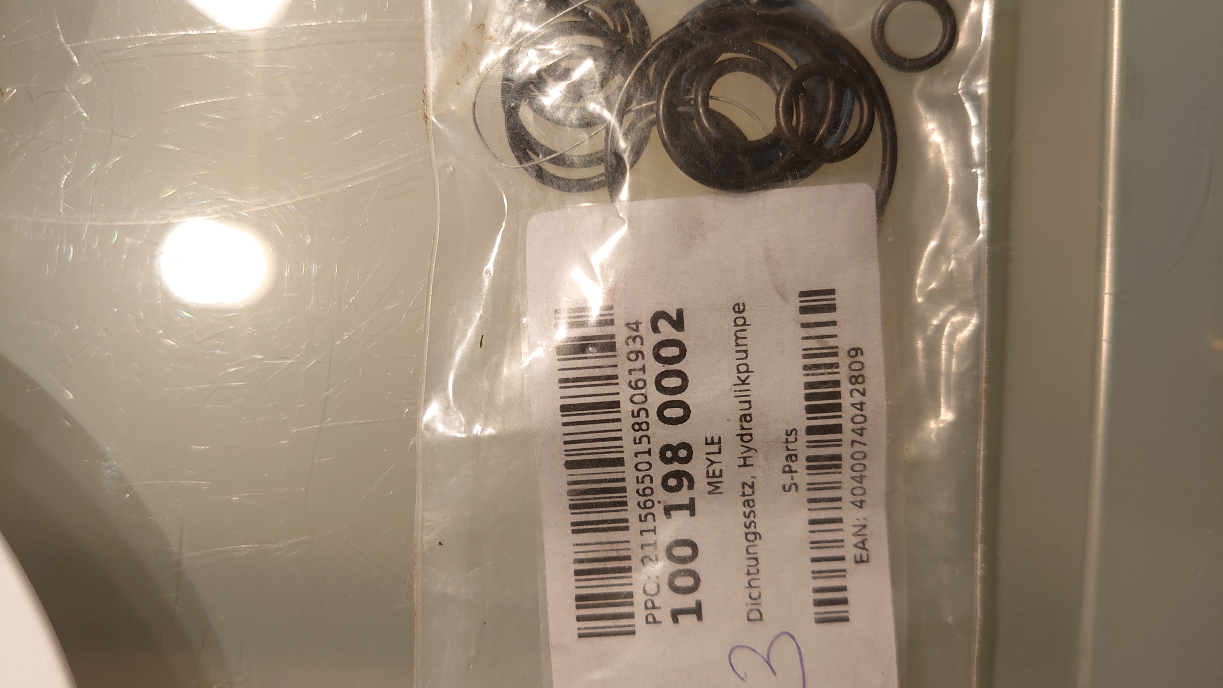

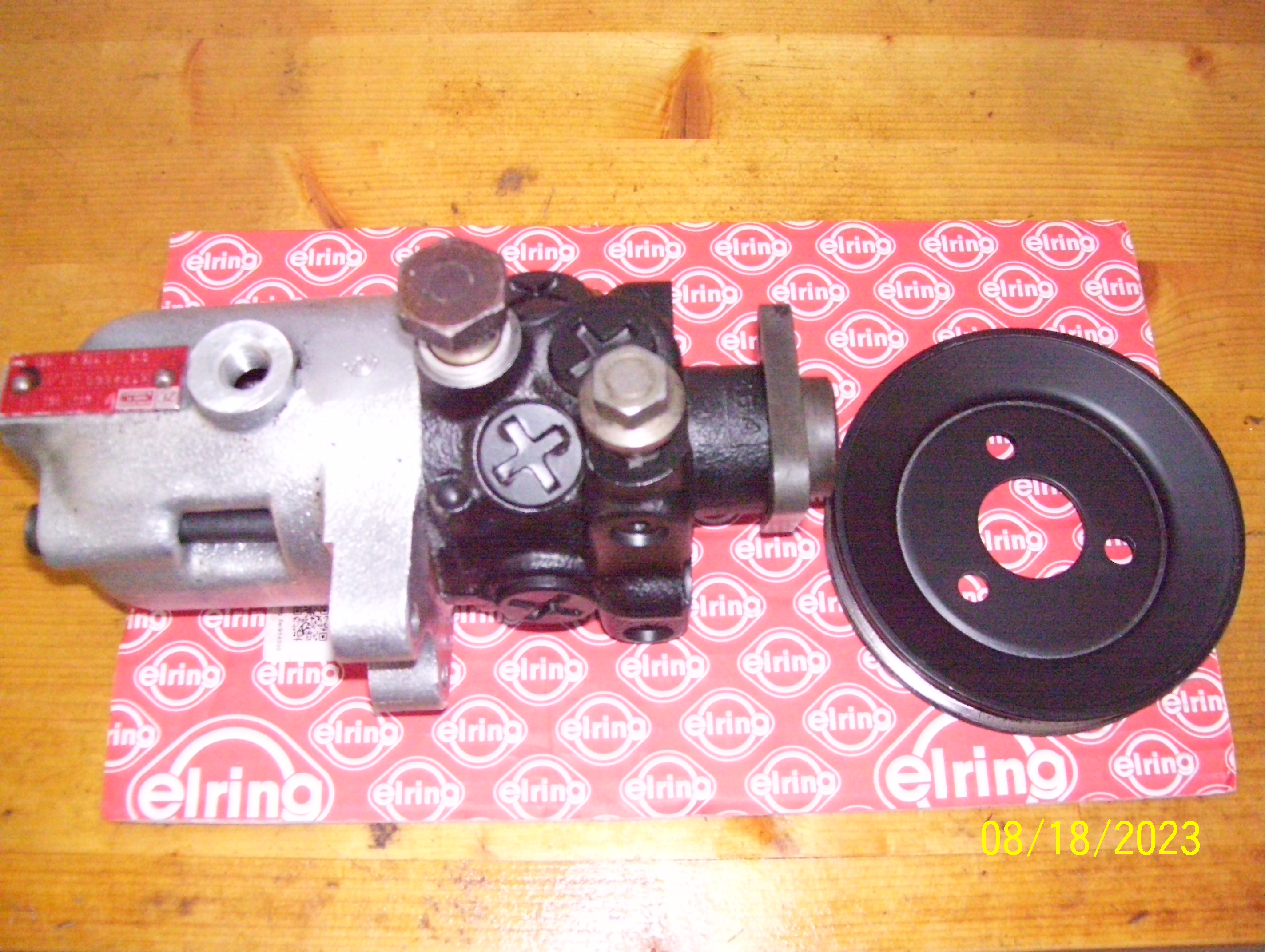

Mit " alle Siebe reinigen" sind auch die Siebe in der Servopumpe gemeint?
Ich frage nur, weil ich bisher noch nicht eine Servopumpe geöffnet habe.
Bei mir ist das Modell mit dem roten Typenschild verbaut.
Der Vorbesitzer hatte einen Dichtungssatz beigelegt.
Wofür ist der anbei beigefügte Draht?
Vielen Dank schon mal.

Hallo zusammen
Hab eine Servopumpe zum neu Abdichten da.
Sie hat ein Typenschild in Silber von 10/84
Überdruckventil ist Federbeaufschlagt und ok.
