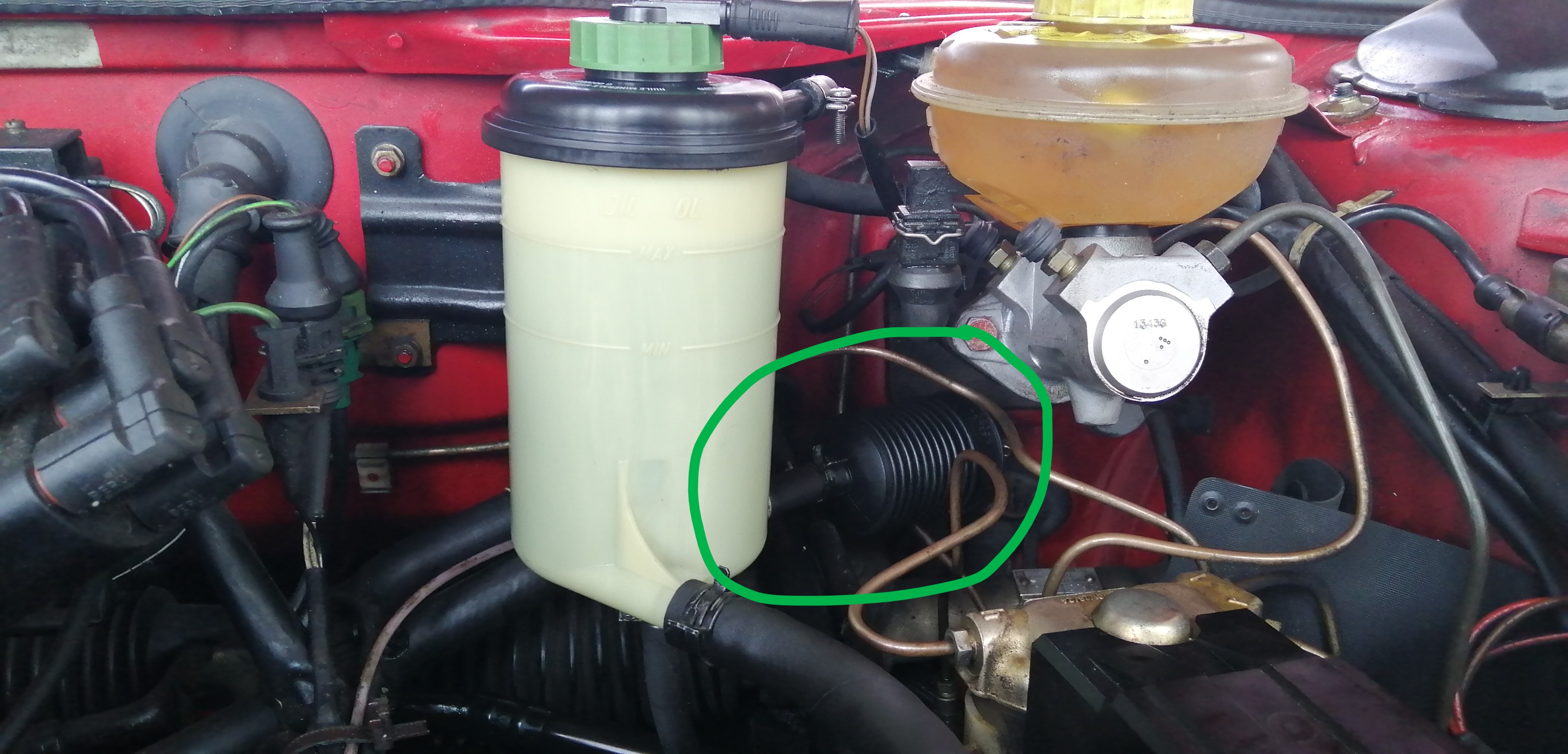

Dass das Rückschlagventil des DS und viele andere Dinge der Anlage nicht funktionieren bzw. versagen liegt meiner Meinung nach an einer verschmutzten Hydraulikflüssigkeit. Quelle der Verschmutzungen ist ein sich durch Alterung im Inneren auflösender Dehnschlauch der hydr. Servo-Lenkung. Den Dehnschlauch für die Fünfzylinder 443498892C (Version O-Ringe) oder 443498892A (Version Flachdichtungen) gibt es glücklicherweise wieder bei Audi Tradition zu kaufen (Original Neufertigung inkl. Hohlschrauben). Das ist wirklich eine gute Nachricht, die meine Meinung über Audi und deren Altbestandspflege bzw. Unterstützung grundlegend geändert hat...
Das Mindeste was man tun sollte ist aber die Nachrüstung eines Hydraulikölfilters z.B. Mapco 29990. Das habe ich gemacht, deswegen halte ich meinen seit 8 Jahren und 34.000 km funktionierenden neuen Druckspeicher Febi Bilstein Nr. 14176 nicht für einen 50%igen Glücksfall.

Sporti, das sind aber 2 Themen, Ölwechsel Ja.
Ölfilter nachrüsten ganz klar nein, weil im Ausgleichsbehälter ein Ölfilter ist.
Meistens nicht sichtbar druch Schmunß bzw altes Öl.
Mein Ölfilter war nur noch Schwarz.
Nach der Reinigung und Ölwechsel wieder alles top.
Gut das Audi die Schläuche nachfertigt, gut für gebrauchte Druckspeicher.
Neues Servo-Hydraulick Öl ist billiger als neue Audi Schläuche.
Aber es muß jeder selber wissen für was er sein Geld ausgibt.
