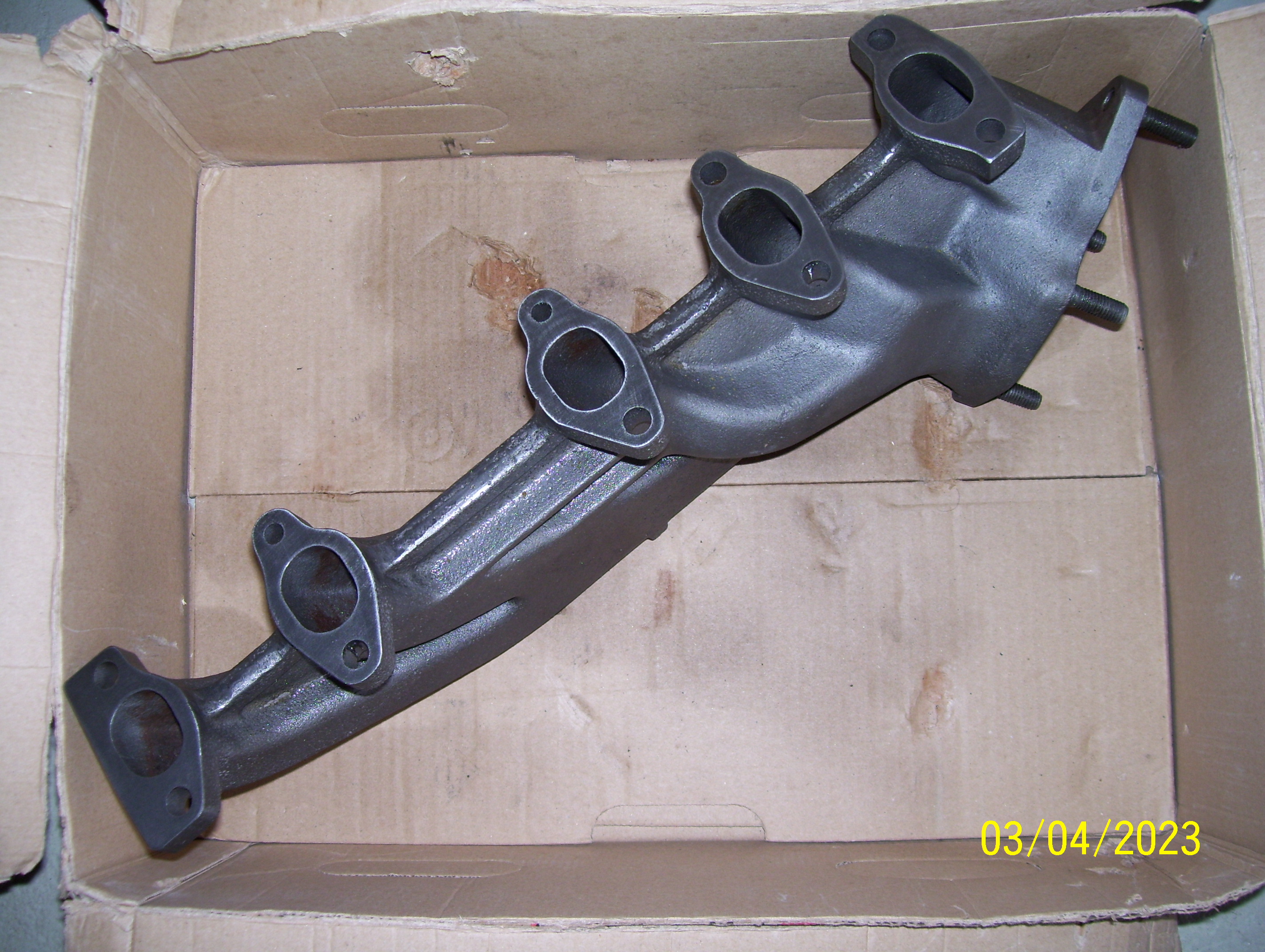

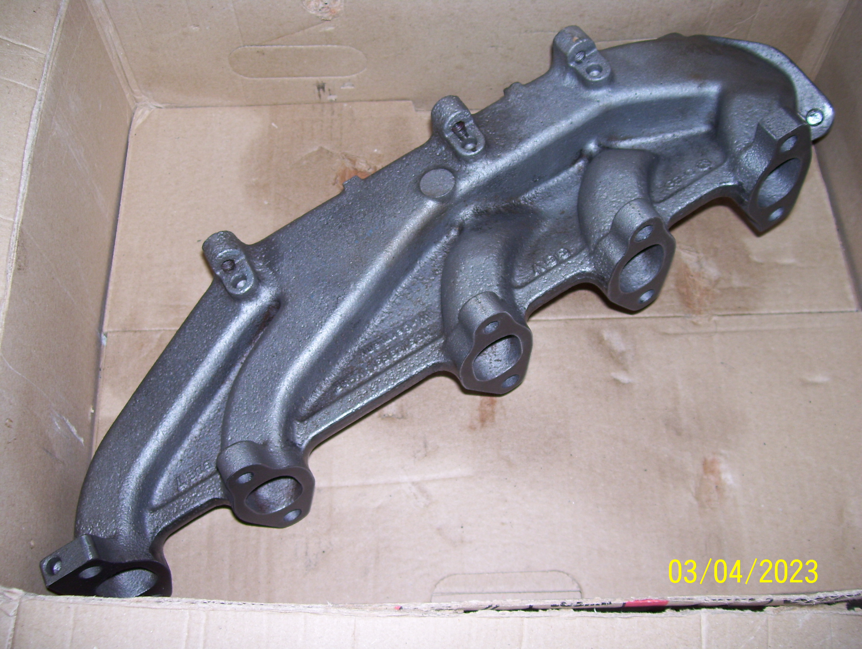

Servus Stefan
Ich Überhole alle 5er Saugerkrümmer und Hosenrohre
Beiträge: 2355
Wohnort: Würzburg
Re: Auspuffkrümmer Audi 100 Bj. 85 138PS KU
Beitrag von Joe 10v »
Hallo zusammen
Hier der Überholte WC/KU Saugerkrümmer
Er wurde Sandgestrahlt danach neu Geplant,passt auch beim NF1
Gerhard_KU
Beiträge: 17
Registriert: 06.01.2007, 18:56
Wohnort: Göppingen
Beitrag von Gerhard_KU »
Hallo Jörg,
Wie hast Du die Oberfläche behandelt?
Grüße Gerhard _KU
Beiträge: 2355
Wohnort: Würzburg
Ich heise Joe nicht Jörg
Wie schon geschrieben, Sandstrahlen........
Dann einölen zum Lagern
Der rest ist Fachwissen aus der Metall Ausbildung :wink:
