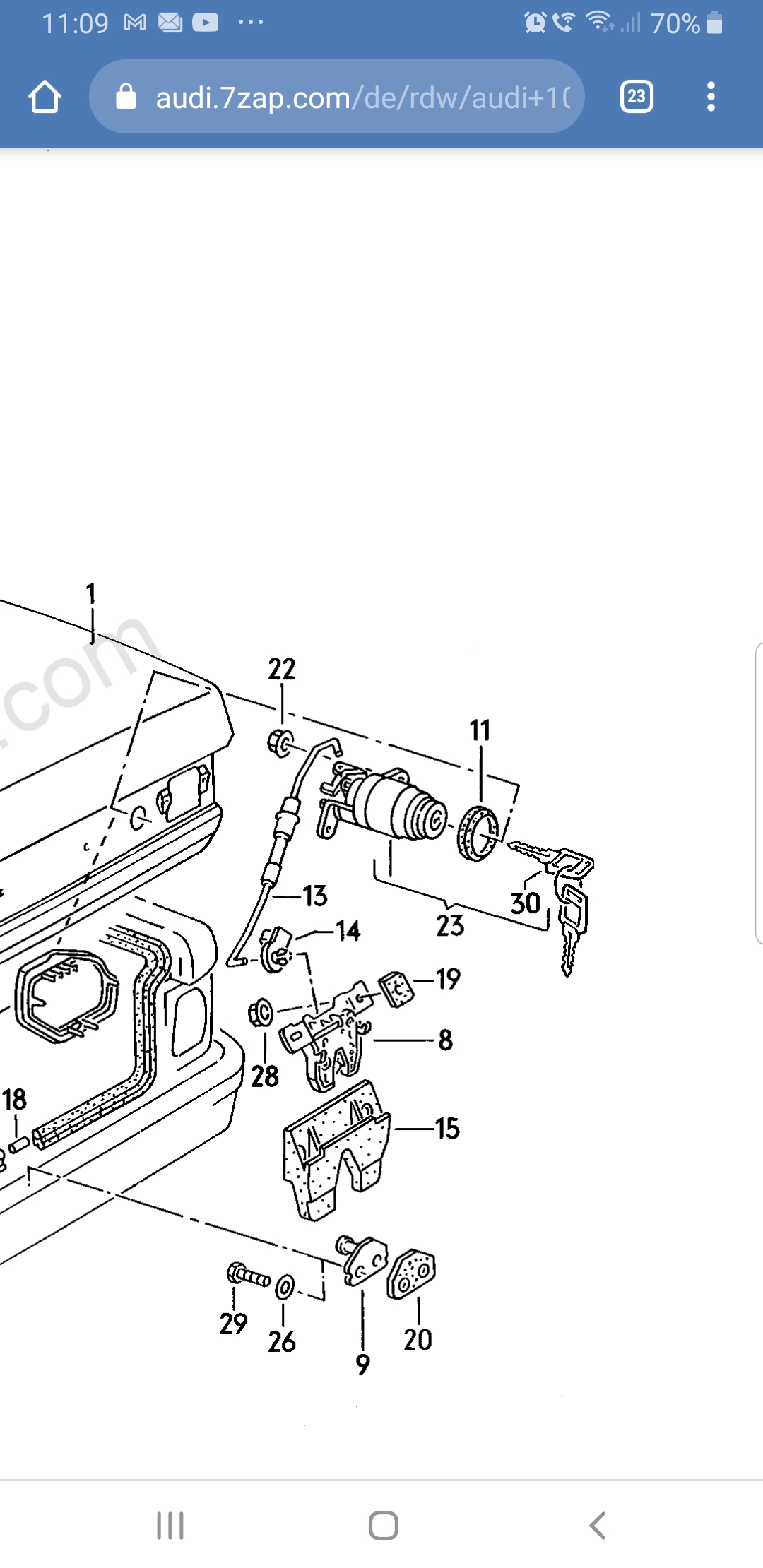

Meine Frage ist nun gibt es das Innenleben für das Schloss auch einzeln
Hab hier eine Blende liegen mit einem Loch
Aber keine Möglichkeit das Schloss zu befestigen..

Leider wurde vom Vorbesitzer das Innenleben zerstört

Die Befestigung des Schloss fehlt leider komplett :-(

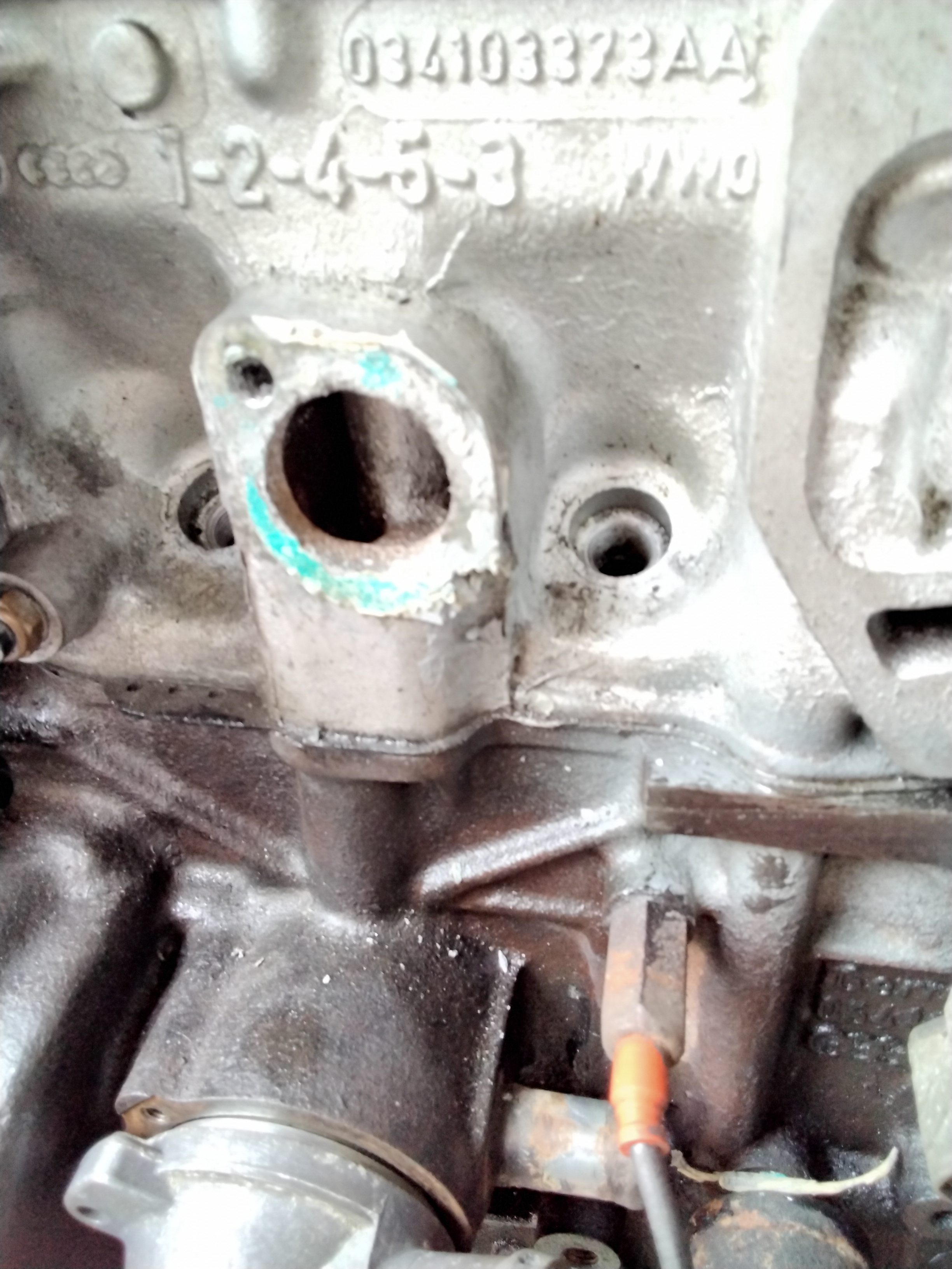

Wieder einen Schaden gefunden
Ist beim abschrauben des oberen Kühlwasserstutzen passiert
Hier waren M8 Schrauben statt M6 verbaut worden
Kann man das noch retten
Oder einen anderen Kopf
Nu is guter Rat gefragt :(

das sieht aus, als sei das untere Befestigungsloch mit "Kaltmetall" repariert worden!?!
Je nachdem, was hier noch an Restmaterial vorhanden ist muss man entscheiden, ob man
- diesen Bereich "Reparaturschweißen" lässt, oder
- sich einen speziellen Flansch anfertigt und andere Bohrungen anbringt, oder
- sich nach einem anderen (intakten) Zylinderkopf umschaut und diesen einbaut.
-> Reparaturschweißen ist machbar - hatte ich an einem (ausgebauten) Getriebe(gehäuse) machen lassen - hat ewig gehalten.
-> Flansch wird dann schon etwas aufwendiger...
-> anderer Zylinderkopf zieht weitere Investitionen nach sich...
Beiträge: 3217
Re: Audi 200 zu bekommen
Kann man im eingebautem Zustand schweißen... kein Problem

Beiträge: 3136
ich war damals bei einem Metallbau-Betrieb. Hab das Getriebe dorthin gebracht und für 30€ wurde mit WIG das fehlende „Auge“ (Gewindeloch) aufgeschweißt - also genügend Material aufgefüllt.
Zu Hause dann die Planfläche gefeilt, das Loch gebohrt und Gewinde geschnitten.
War alles viel unkomplizierter als ich dachte.

Beiträge: 3217
Stehbolzen brauchst net....
Eher eine metallkopfdichtung macht Sinn.
Jeder der ein wig Schweißgerät hat was ac kann...

War heute bei einem Metallbau
Der traut sich das nicht zu Schweissen
Ist eine Alu Legierung mit Magnesium Anteil
Was nu :?:

Beiträge: 3217
Das kann man relativ gut Schweisen,
Soll sich net so anstellen...

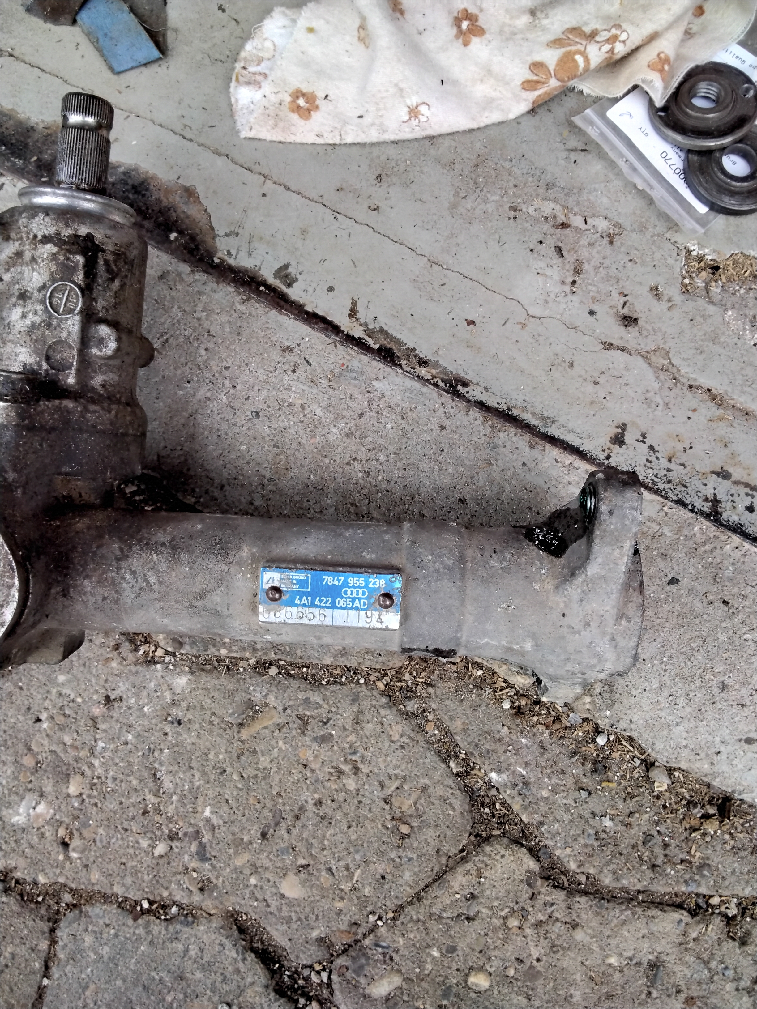

Nächste Schadenereignis
Lenkung beide Augen im Radhaus hin gebrochen
Hätte eine vom 2.5 TDI daliegen
Sollte doch im Quattro passen :?:

Beiträge: 3136
man bekommt die komplette Lenkung relativ gut ausgebaut.
Das Lenkgetriebe aus dem C3 oder C4 kann man verwenden - eventuell muss man die Anschlüsse/Schläuche auch tauschen (Flachdichtungen/O-Ringe)
Im Fahrerfußraum die untere Verkleidung raus, dann die M8 Schraube an der Verbindung Ausklinkelement -> Lenkgetriebe entfernen.
Spurstangen am Lenkgetriebe abschrauben. Sofern ein Lenkungsdämpfer verbaut ist, diesen auch abschrauben.
Fahrzeug anheben und das linke Rad demontieren.
Servoleitungen am Lenkgetriebe trennen (das ist etwas fummelig - vor allem beim Einbau)
Drei Befestigungsschrauben herausdrehen.
Das Lenkgetriebe kann durch das linke Radhaus herausgenommen werden.
Hab das in den über 30 Jahren meines Typ 44 schon häufiger gemacht.

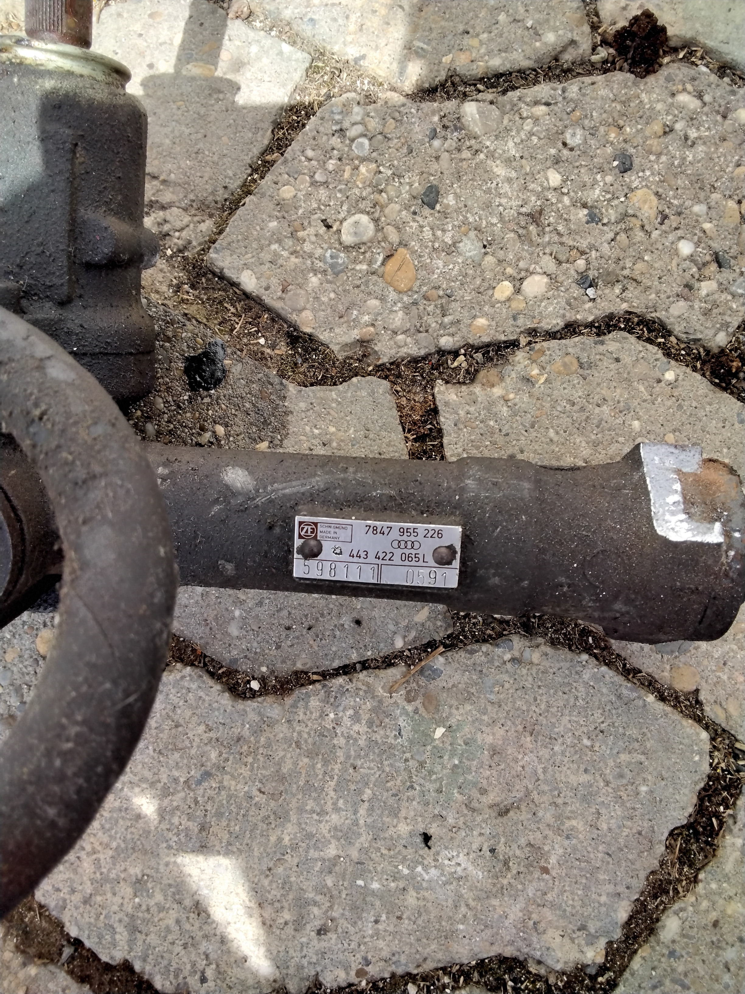

AvantTDI bernhard78
Beiträge: 370
Danke für deine Antwort
Das Lenkgetriebe ist schon draussen
Ging einfach weil Motor ist auch grad ausgebaut
Also würde ein Getriebe von einem 2.3 Benziner auch passen
Oder einfach das von meinem TDI
Sind einfach verschiedene Nummern drauf
DU BIST EIN MANN FÜR ATU
:müde24:
Beiträge: 3136
Benziner und tdi haben komplett verschiedene Übersetzungen - das wird zwar mechanisch passen, aber in der Praxis nicht funktionieren.
Oben auf der Getriebeglocke stehen Kennbuchstaben "AAZ oder "3K" oder so was - schreib mal die Kennbuchstaben hier rein - dann kann ich Dir die Übersetzungen geben... hab das mal für alle Typ44 Getriebe in Excel gemacht...
