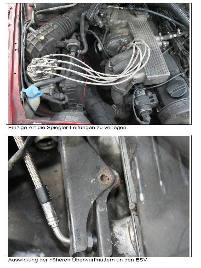

So, jetzt kann ich was sagen.
Danke einem Mitleser habe ich ein Unternehmen gefunden, wo bereits Leitungen als Prototyp erstellt wurden. Das Ganze ist 2015 bereits passiert. Leider hat der damalige Kollege das dann wieder einschlafen lassen. -Warum kann keiner sagen. Der Grund dafür lag jedenfalls nicht auf Seiten des Unternehmens.-
Ich habe heute mit dem zuständigen Herren gesprochen und auch gleich neue Beispielleitungen geordert.-Bevor jetzt die Fragen nach Preis kommen, kann ich nichts zu sagen, da ich den nicht kenne.-
Auch handelt es sich daber erst mal nur um die Massivrohrleitungen um den Anschluss am Mengenteiler und an den ESV zu testen.
Was wir auch noch nicht wissen ist, ob da ein Standard-Konus (60°) oder ein Bosch-Sonderkonus (62°) am Mengenteiler bzw. am ESV verwendet wurde.
Das habe ich gerade bei Bosch-Klassik angefragt.
Alles weitere, wenn ich die Leitungen habe. Das kann aber gut 4-5 Wochen dauern.

Das die Rohrleitungsanteile für NF und NG passen, ist bekannt. Die sollten bei allen 5Zyl. Sauger von 1989 bis 1994 gleich sein. Also für NF2, NG, AAR, RT.
Weiterhin habe ich inzwischen von Bosch Classic zu hören bekommen, dass die Koni 60° haben. Also passen die, die ich bestellt habe.
Jetzt heißt es Geduld haben.

Naja, natürlich die Frage der Kosten:haiforelle hat geschrieben:Ganz einfacher Kommentar von mir:
Ich habe einen zugelassenen Produzenten, der die Einspritzleitungen nach Muster von mir (NF2) wie das Original nachbauen kann.
Kostenschätzung ca. 450 - 480 Euro pro Satz (5+1 Einspritzleitung)
Dieses Projekt kann ich aber erst umsetzen wenn die anderen beiden Projekte (Fensterdichtleisten für den Avant sowie Tastengummies für die original Radios) umgesetzt und wieder Kapital vorhanden ist.
Es sei denn jemand kann hier einen guten Betrag sponsorn....
Harald

Ich habe jetzt ein Angebot von Hansaflex bekommen. Dieses beinhaltet nur die Festleitungen mit den Verschraubungen.
Die Festleitungen sollen dort schon 1039,33 € inkl. MwSt. kosten.
Selbst wenn man da 25 oder 50 Stück bestellt, verändert das den Preis max. um 100 €.
Ich denke daher, das der Weg nicht zum gewünschen Ergebnis führt.
Wenn aber jemand bereit ist das auszugeben, kann er sich gerne bei mir Melden.

Mein Partner und ich haben uns mal zusammen gesetzt und jetzt entschieden; ja wir werden die Einspritzleitungen angehen. Somit wird es je nach dem wie wir vorankommen einen Satz der Leitungen für den NF2 geben.
Wir werden nur einen kompleten Satz anbieten, keine einzelnen Leitungen.
Über endgültige Preise, Lieferzeiten usw. kann ich momentan noch keine Auskunft geben. Wir müssen ersteinmal die Vorarbeit leisten.
Somit hoffe ich dann auf ein reges Interesse und haltet so lange durch.
Harald
Harald

Im Anhang eine Zeichnung der 6 Leitungen mit Längenangabe sowie deren Anschlüsse. Da mein NF nicht hier steht, kann ich leider nicht nachschauen und nochmal querchecken.
Nach einem kurzen Telefonat wurde mir aber gesagt, dass bereits ein Satz für einen Kunden auf Wunsch gefertigt wurde und hieraus auch die Zeichnung entstanden ist.

wenn die Leitungen von Fa. Spiegler, sind dann wird das nichts, wie Jürgen Ende schon am 27.06.2017 schrieb.
Es ist nur flexibler Schlauch "ohne kunstvoll gebogene Rohre", wenn man nicht auf Originalität wert legt, sondern nur auf Funktionalität, könnte man damit leben,
aber wie im Bericht von Jürgen zu lesen ist gibt noch 2 weitere Probleme:
- die Muttern am Einspitzventil sind zu hoch, somit können die originalen Befestigungsbleche nicht mehr verwendet werden
- zwei Leitungen am Mengenteiler war undicht...
siehe da: viewtopic.php?p=1446101#p1446101
"Bericht zu Spiegler Einspritzleitungen für NF"
hier noch ein Bild aus dem Bericht
