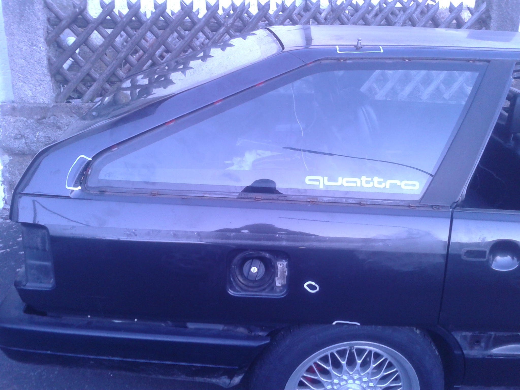

nein carlo,perlmutt wird er nicht,eben weildas scheisse beizulackieren ist wenn mal was ist...

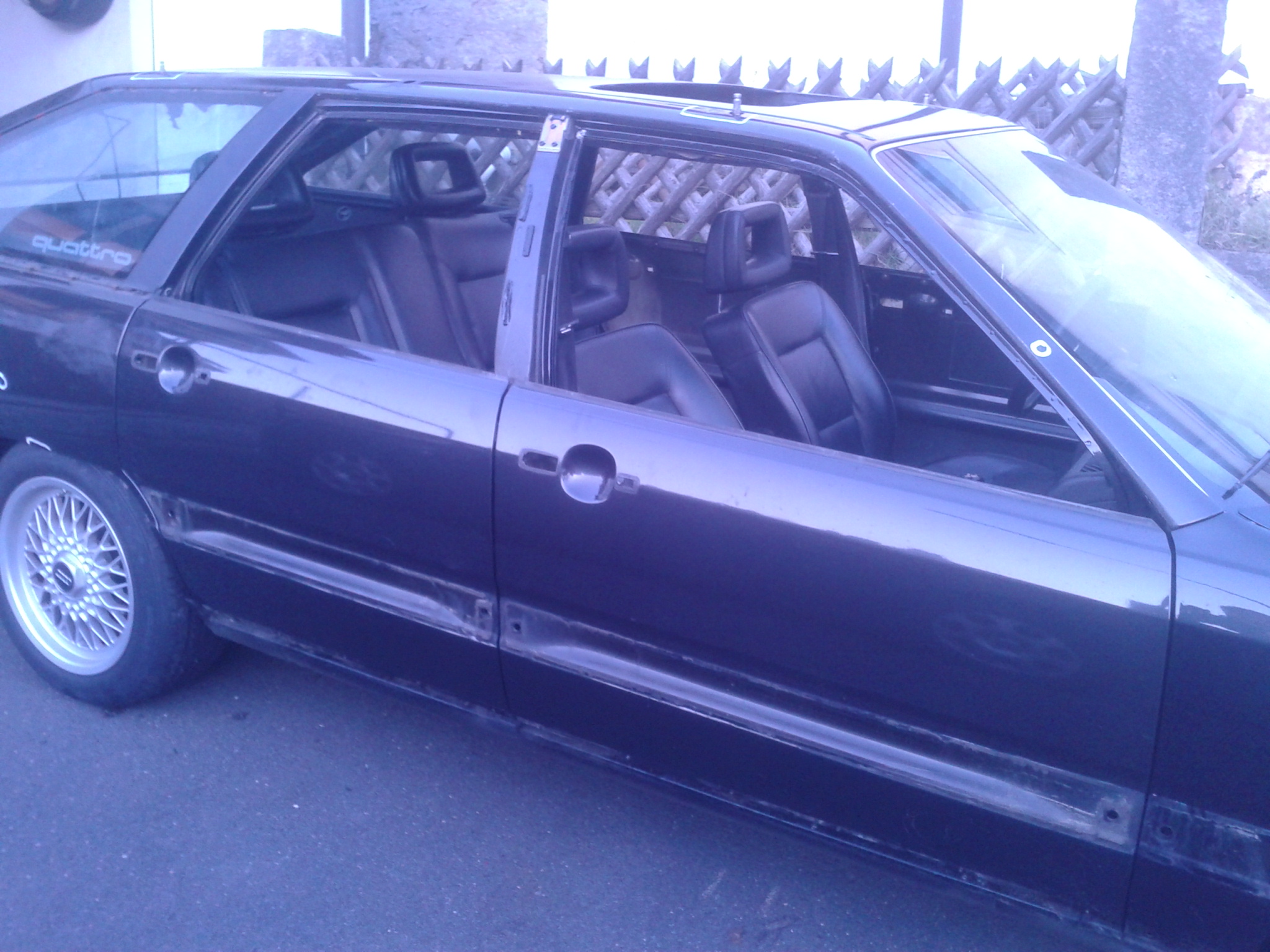

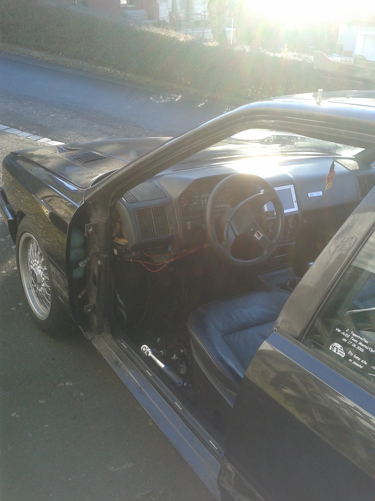

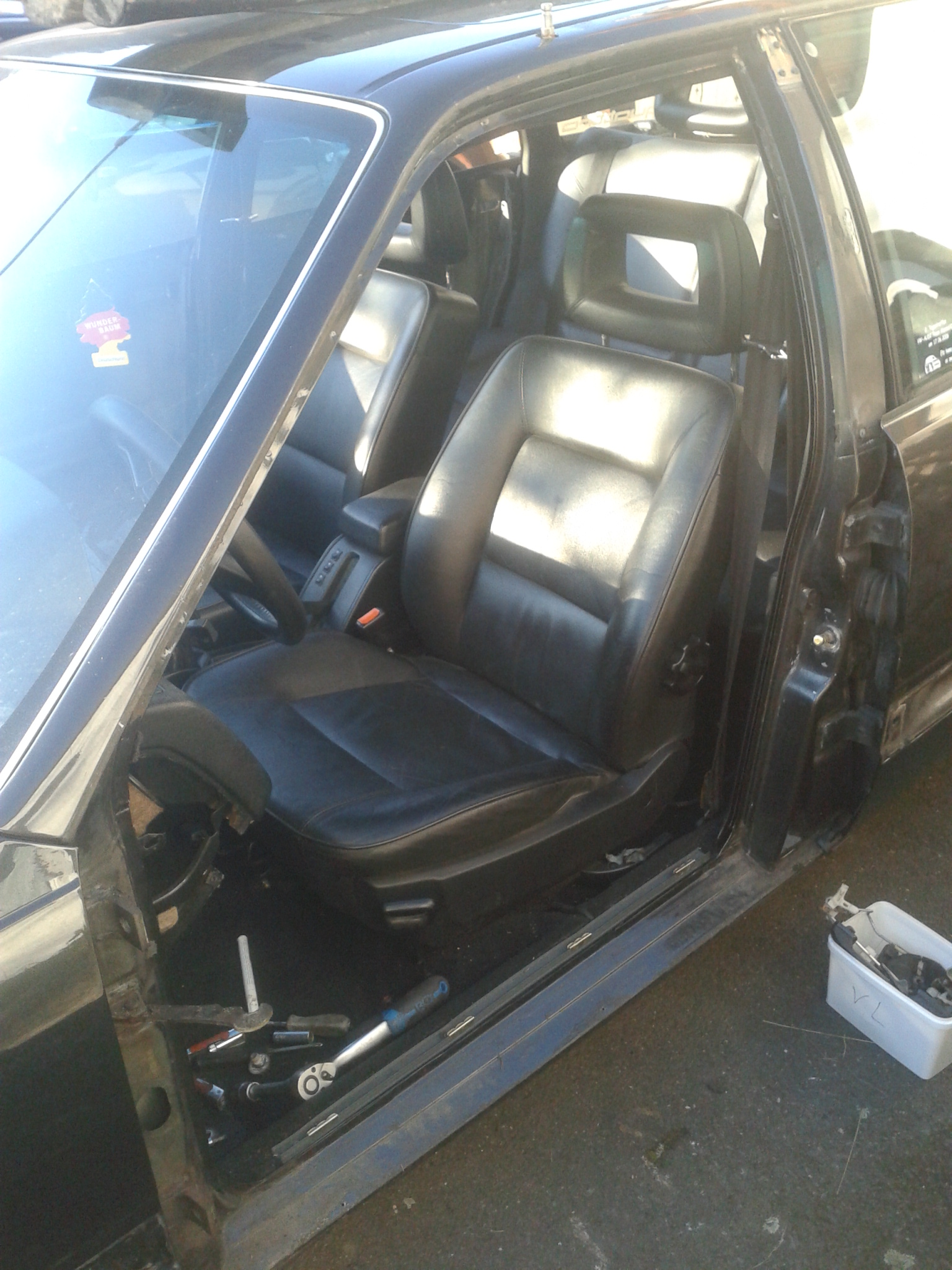

ich hab heute den rest zerlegt.
die fahrertüre wurde gegen eine bessere getauscht.
beim rausziehen des kabelbaums an der fahrertür hab ich erstmal ALLE kabel neu isolieren müssen,die lagen alle an manchen stellen offen.
scheiben bleiben drin,rost konnte ich nirgends finden 8)
demnächst wenns wärmer wird ,fang ich an die dellen zu spachteln.
mit weissem edding hab ich schonmal makiert.

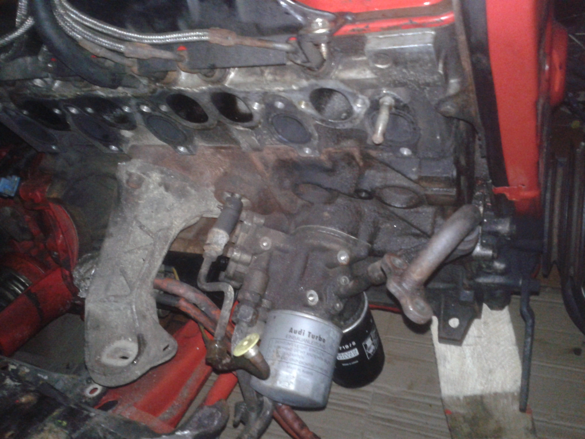

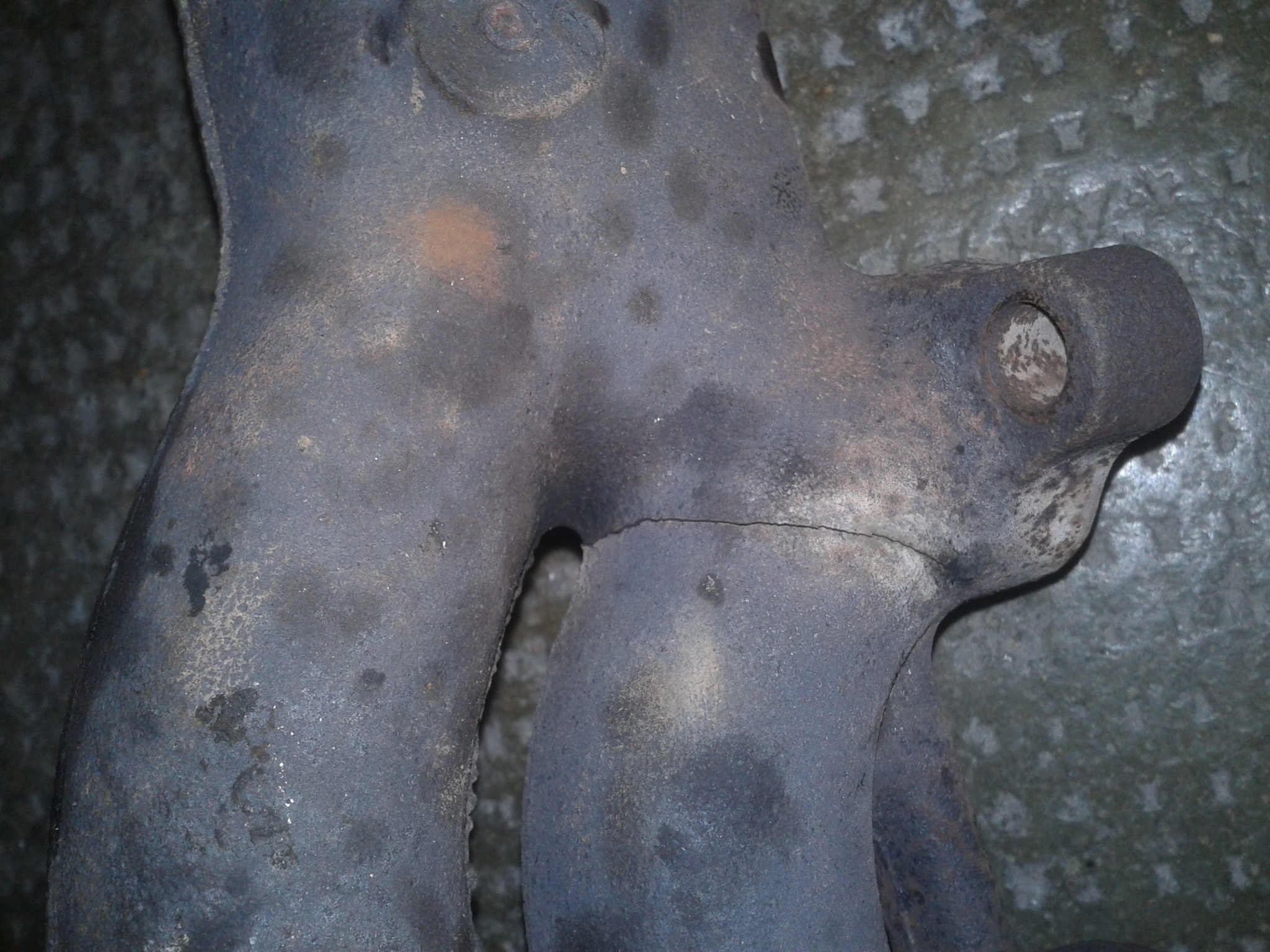

weiter geht's mit dem KG.

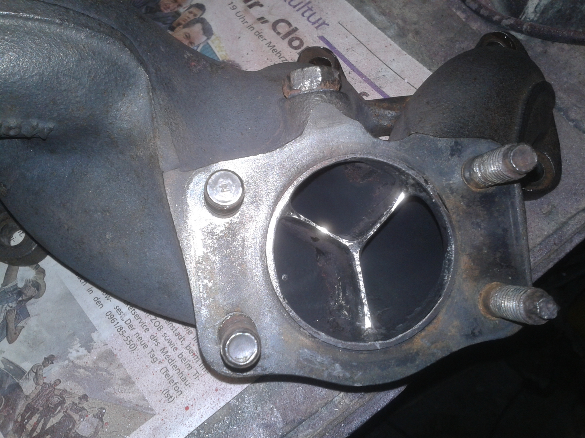

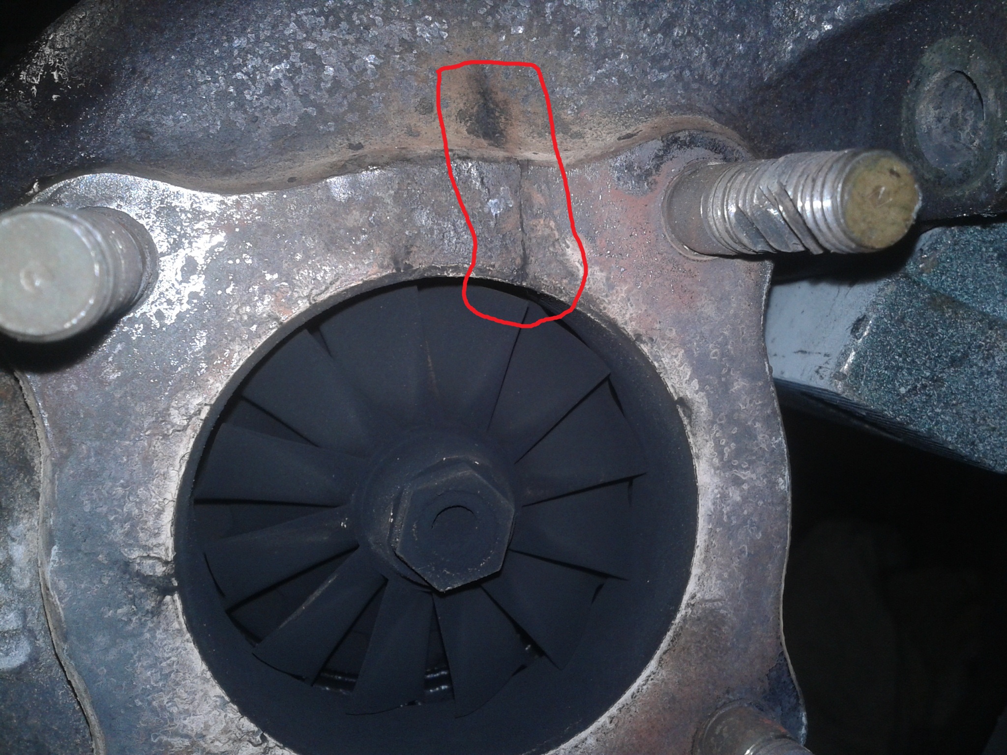

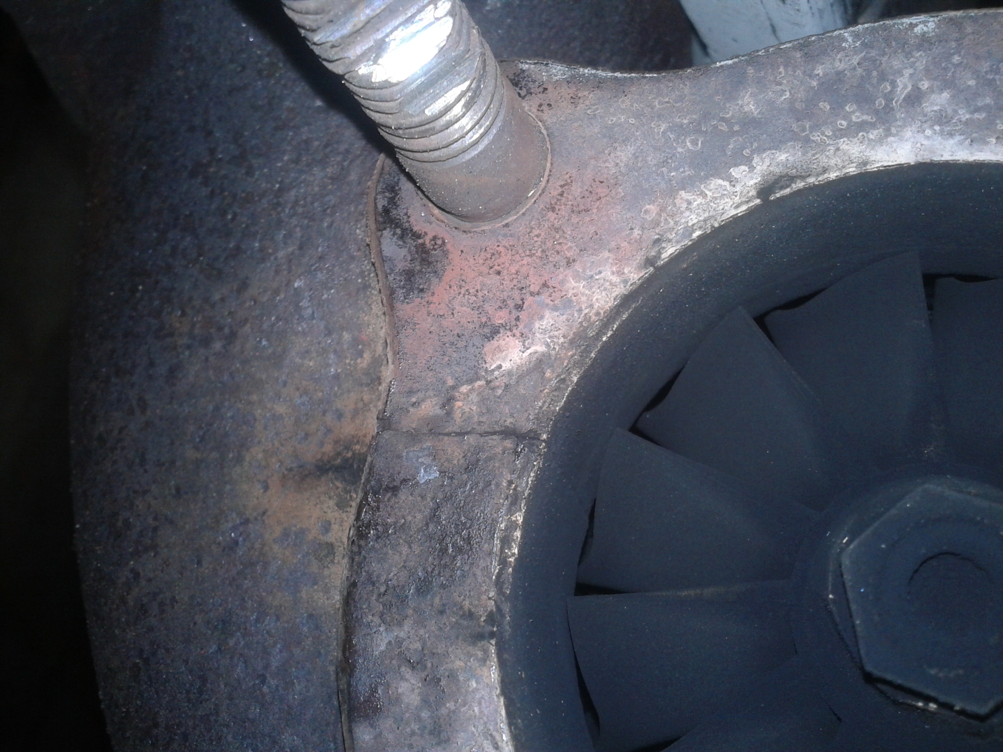

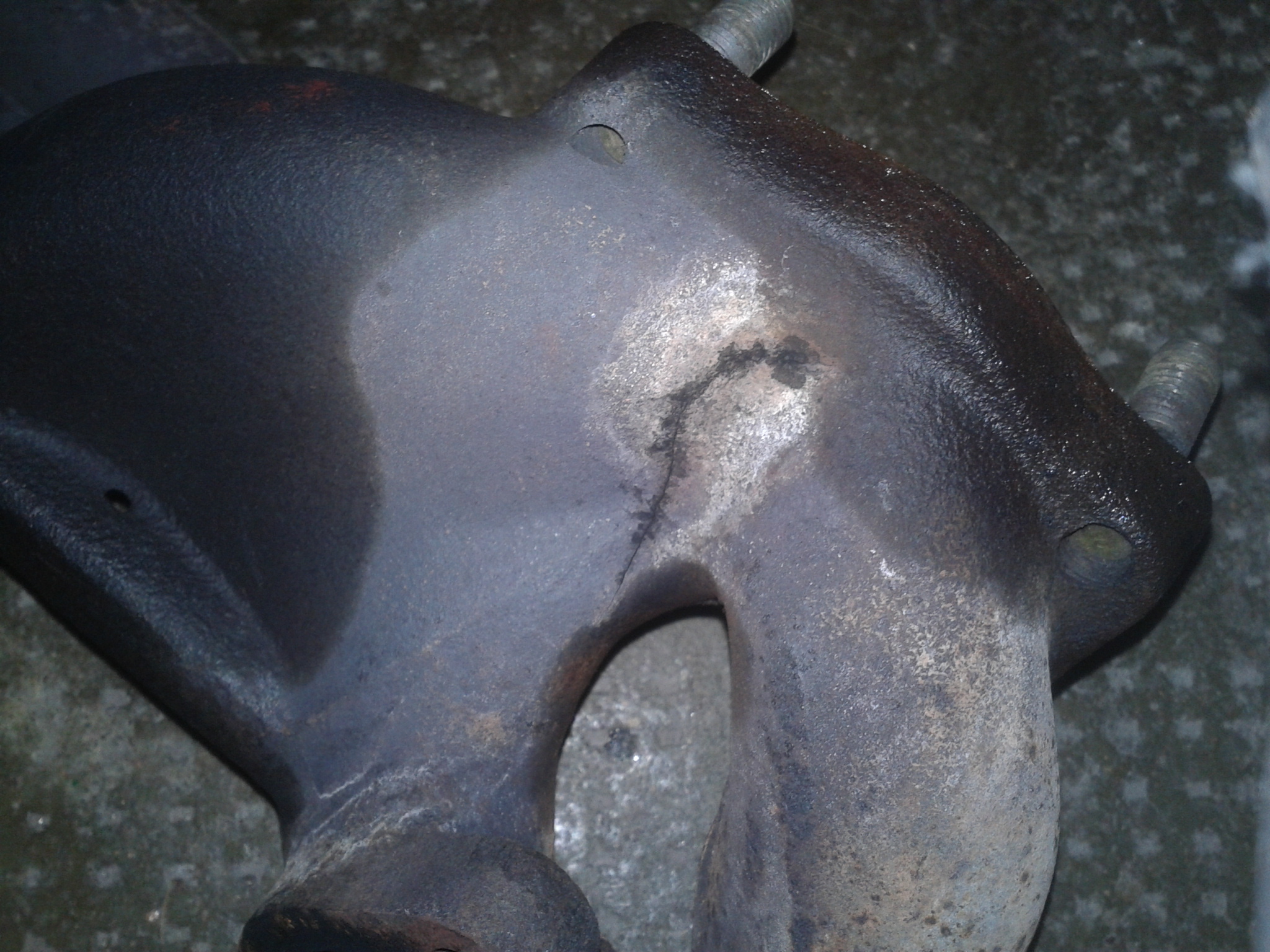

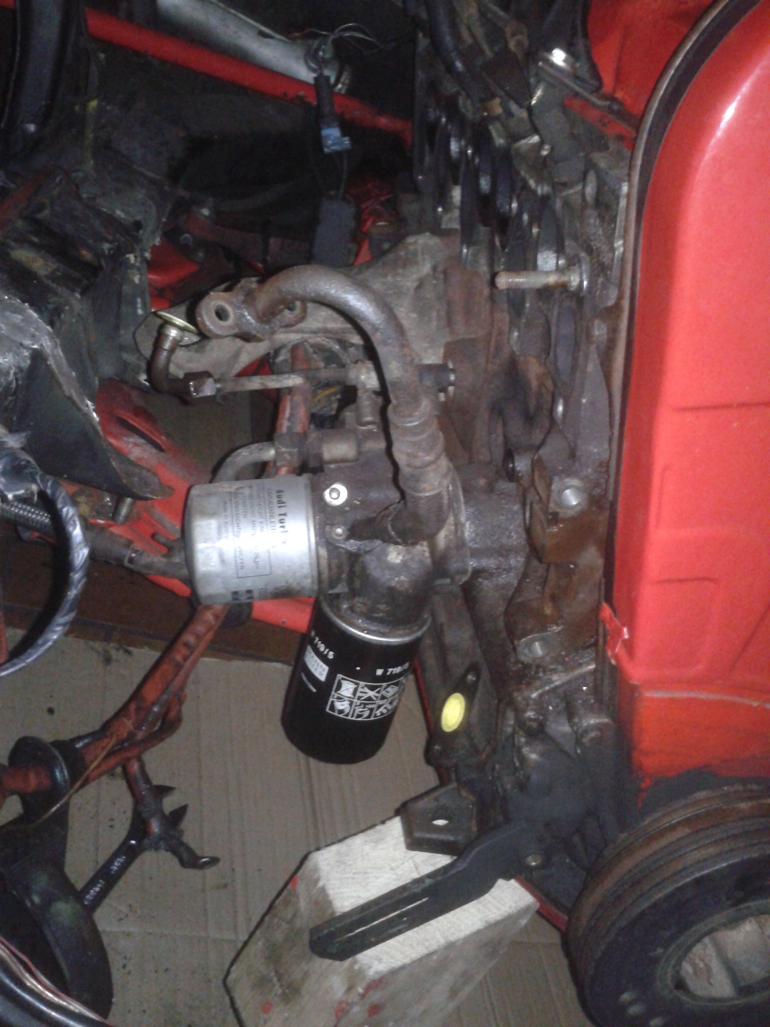

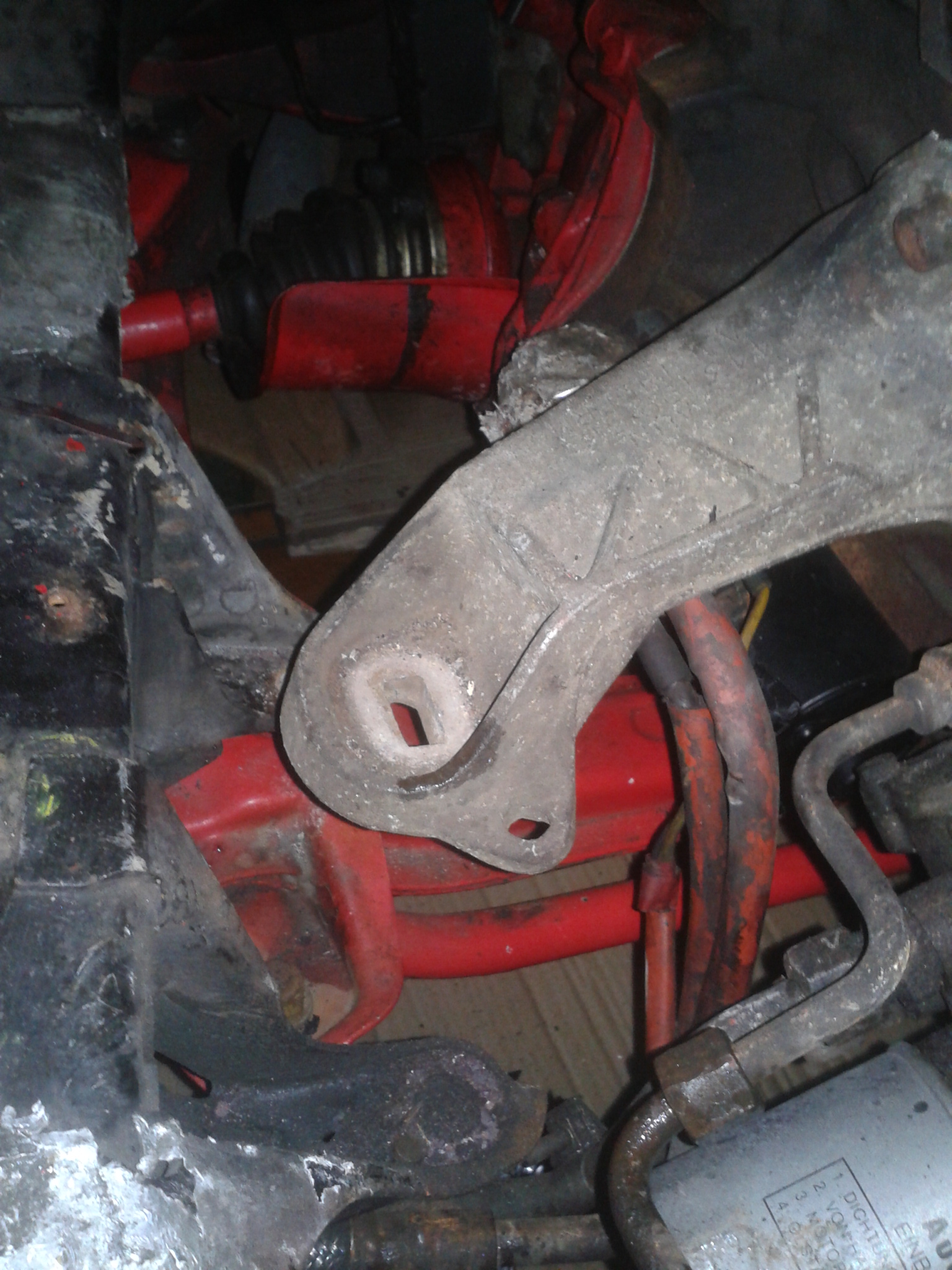

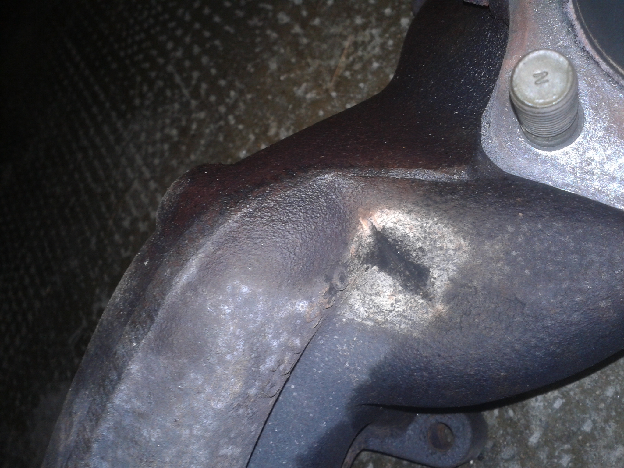

hab heute den lader und den gerissenen krümmer ausgebaut.
ging erstaunlich leicht von statten.

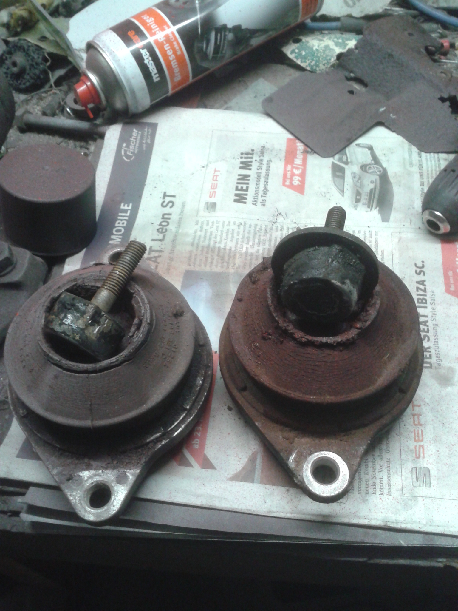

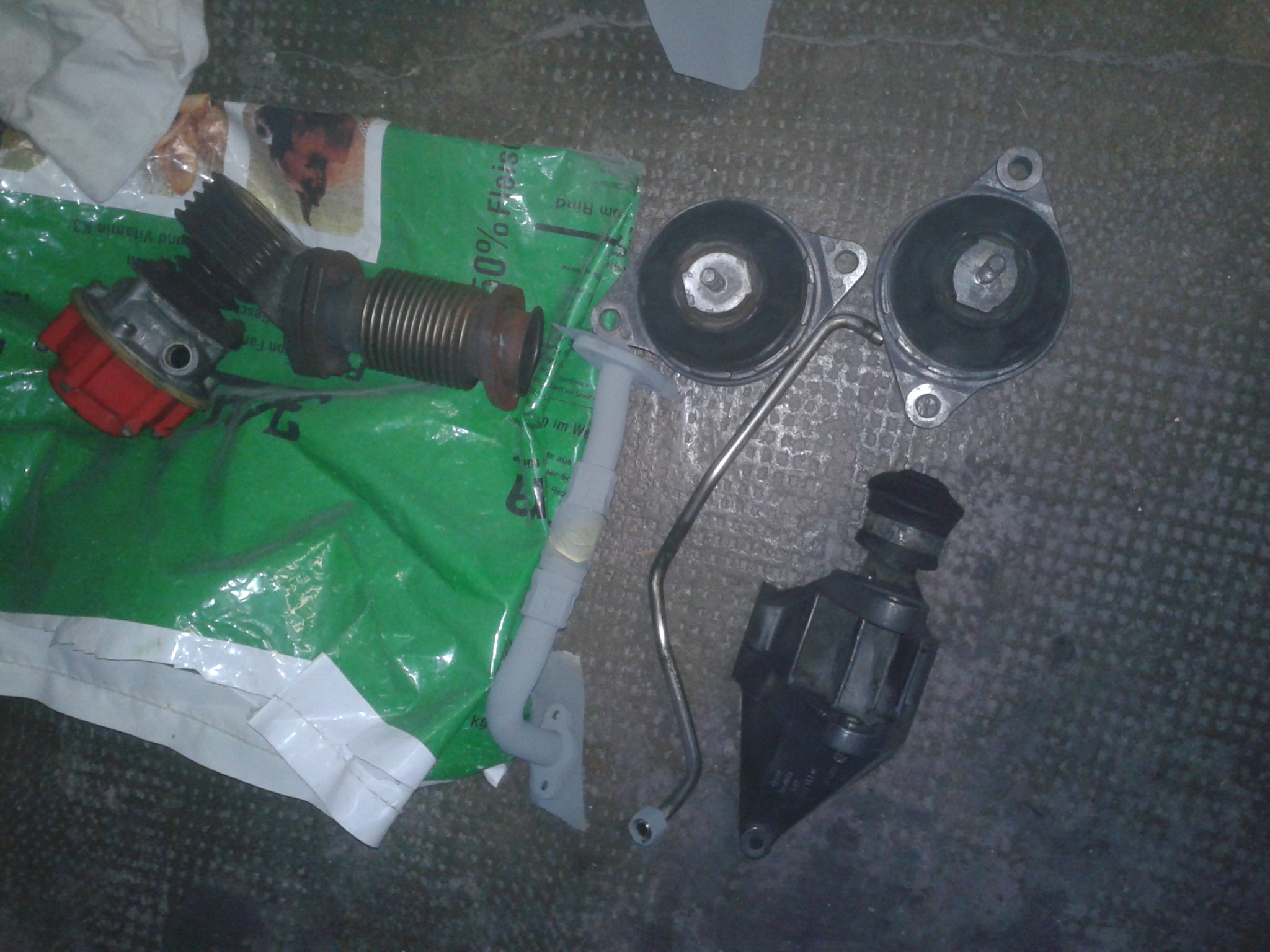

beide motorlager sind im arsch.
ausgerissen und spröde wie Brot...
hier dann mal beim zerlegen:
da fehlt doch was :D
da war dann alles raus
dann das erste opfer:
der gute KKK26 hats hinter sich...
hat 29 jahre treu gediehnt mit bis zu 1,2 bar ladedruck :(
riss im abgasgehäuse und zuviel wellenspiel in beide Richtungen.
ich hab in weise vorraussicht bereits einen revidierten kkk26 da liegen,der kommt dann mit nem 2 teiligen krümmer rein.

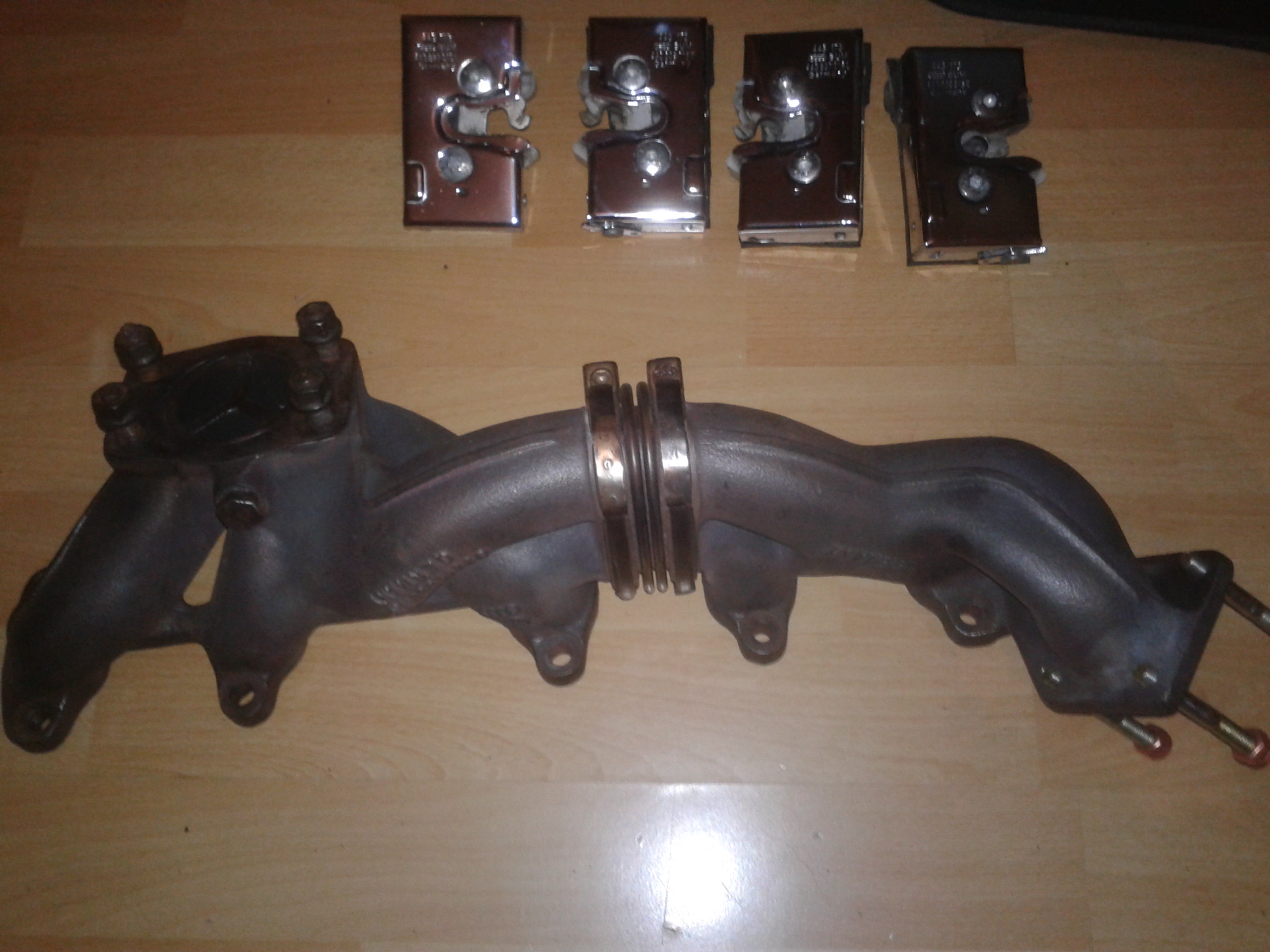

so sah der alte einteilige aus:
hier die 2 motorlager
und der bereits verbaute ersatz

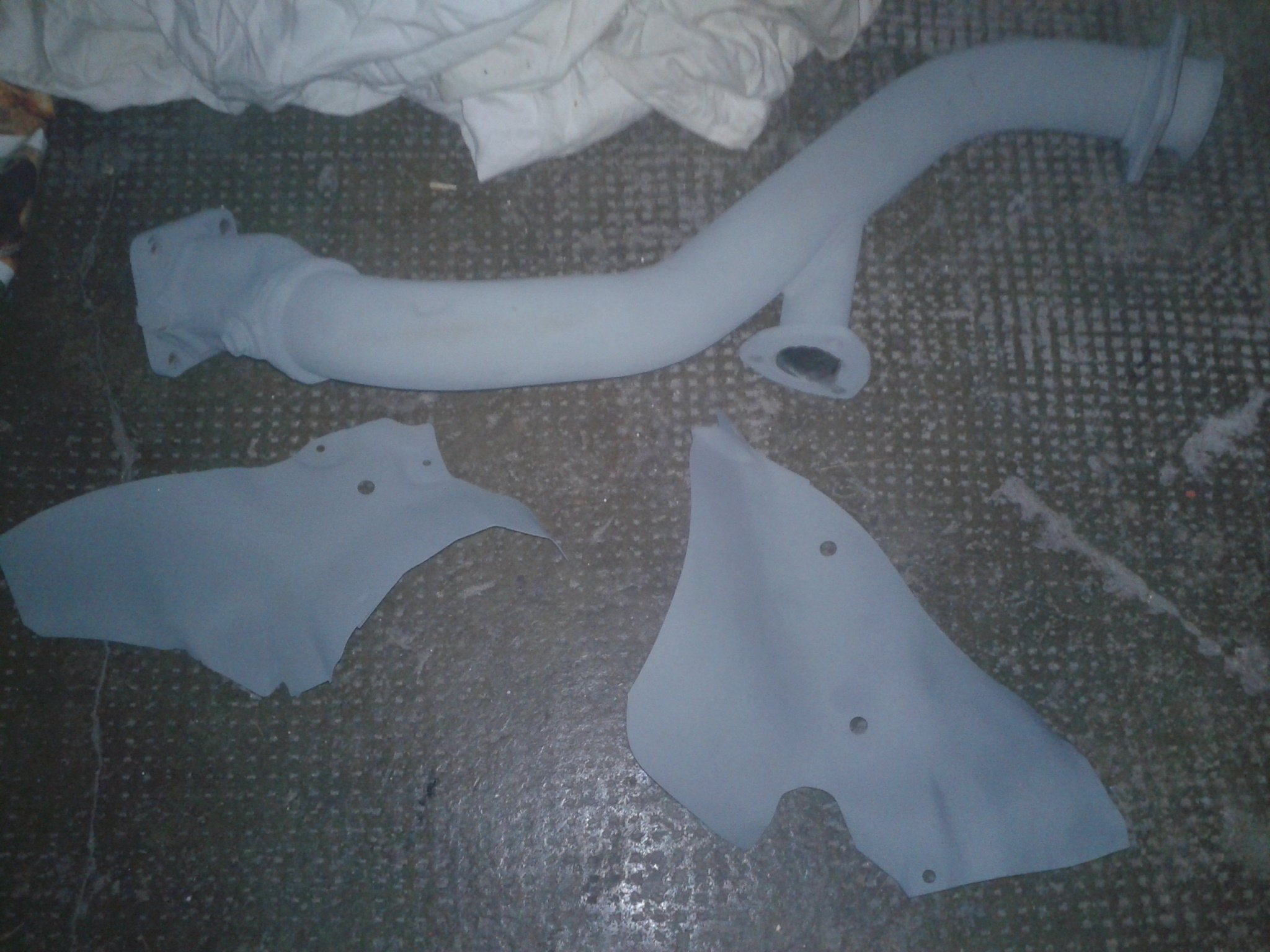

hier ein paar aufbereitete teile:
so schauts grad neben dem Auto aus :-D
die 2 hitzebleche hab ich bereits wieder verbaut,das obere am ölfilterflansch muss ich erst neu machen,das ist nicht mehr vorhanden :lol:
die kommt nun auch endlich rein,nachdem sie schon 10 jahre auf dem dachboden liegt

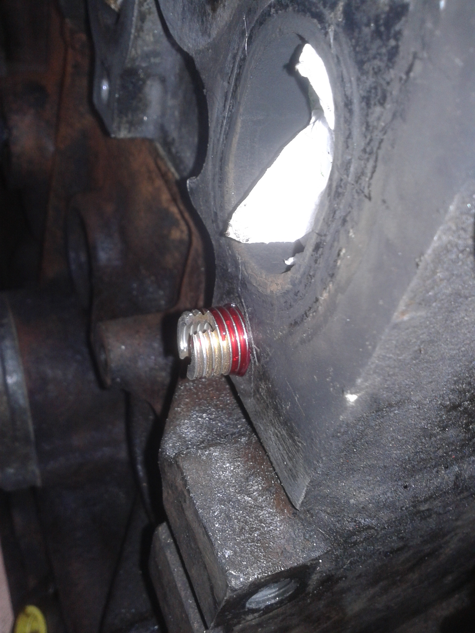

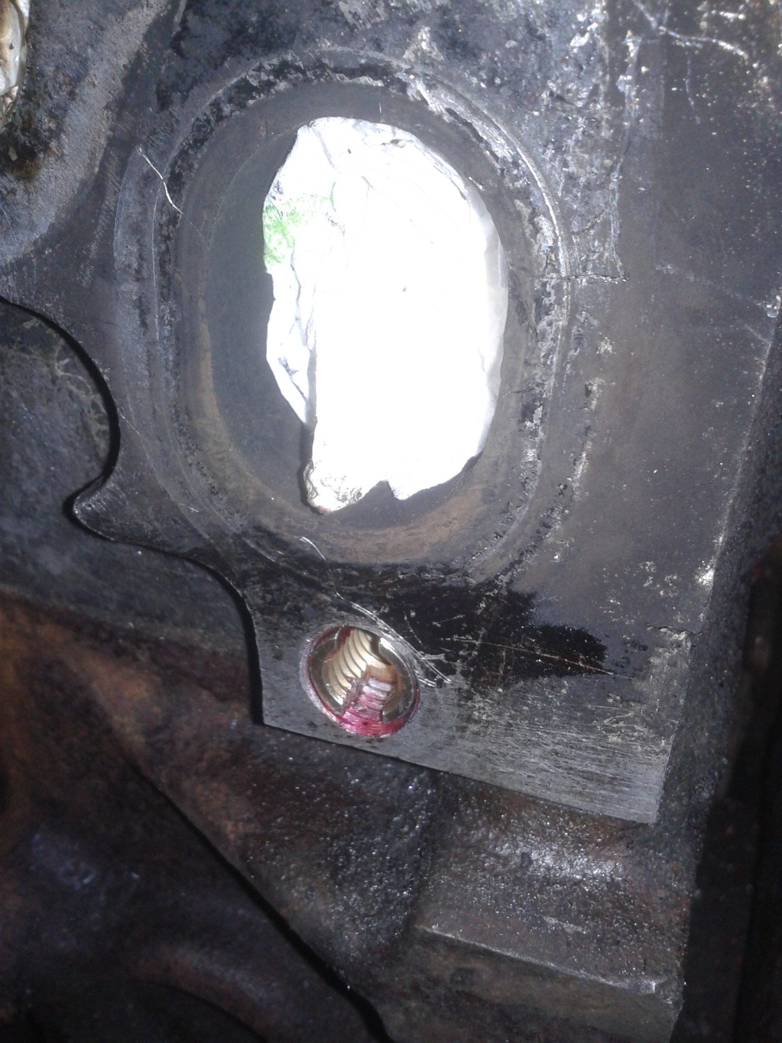

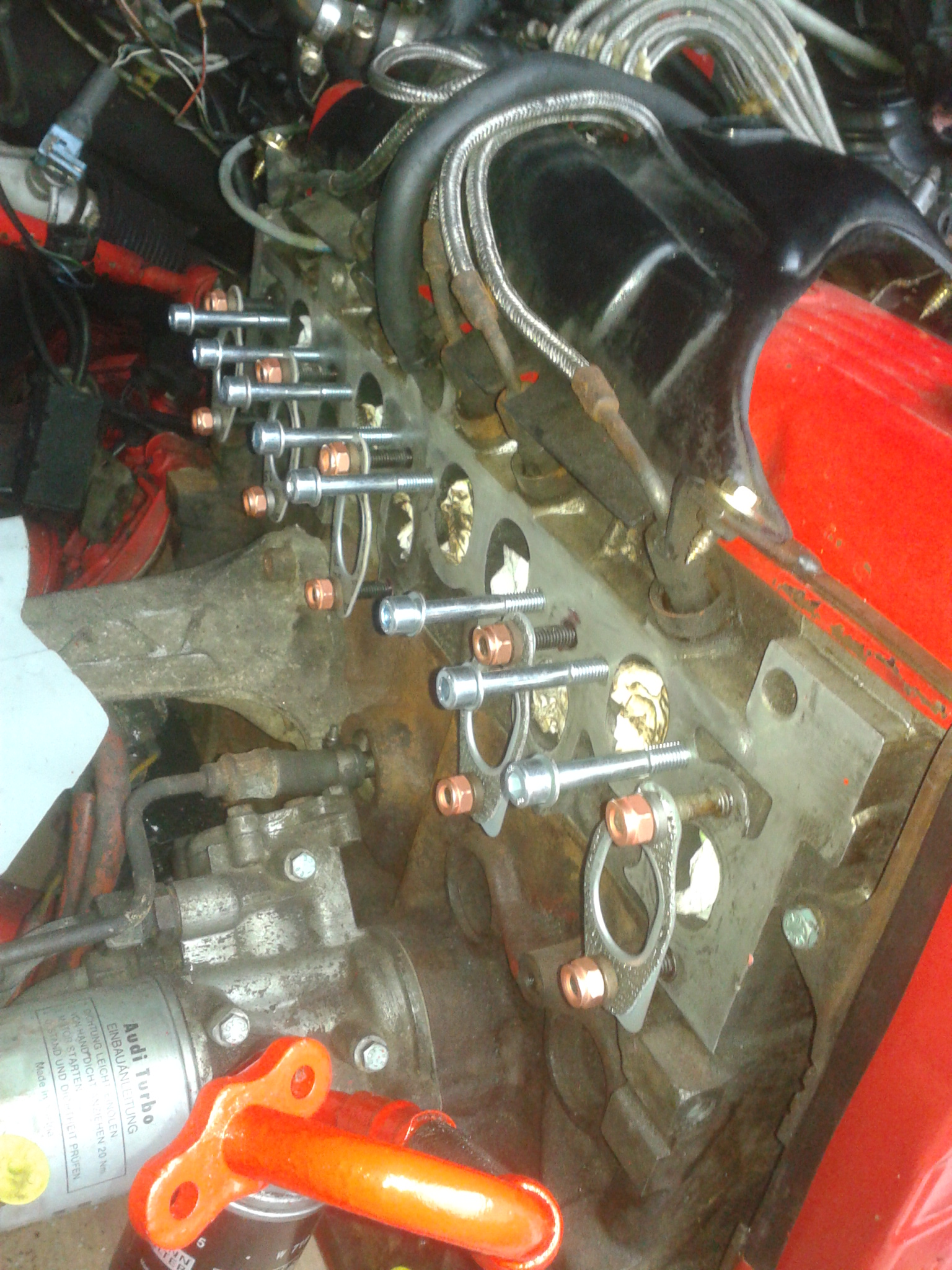

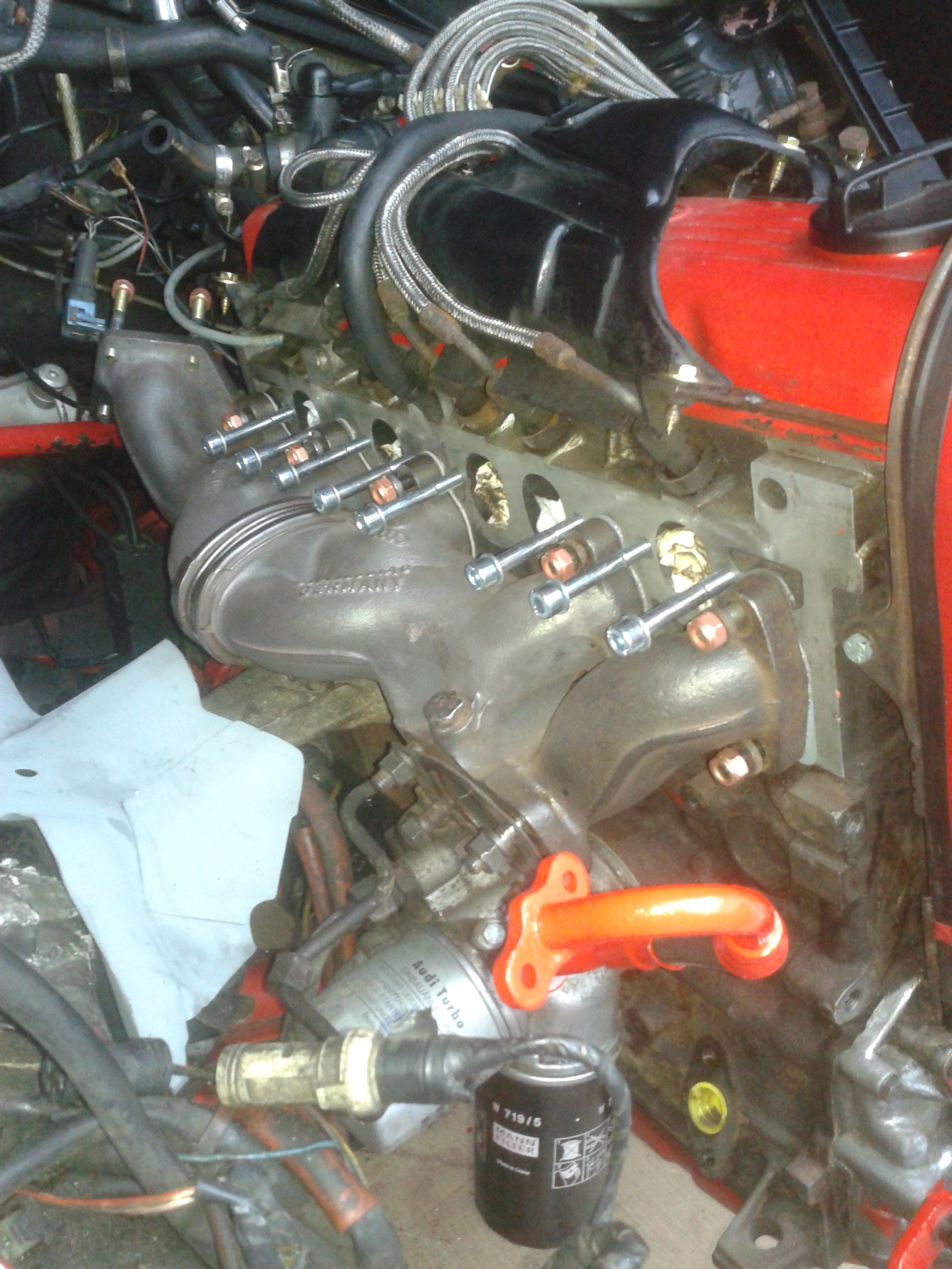

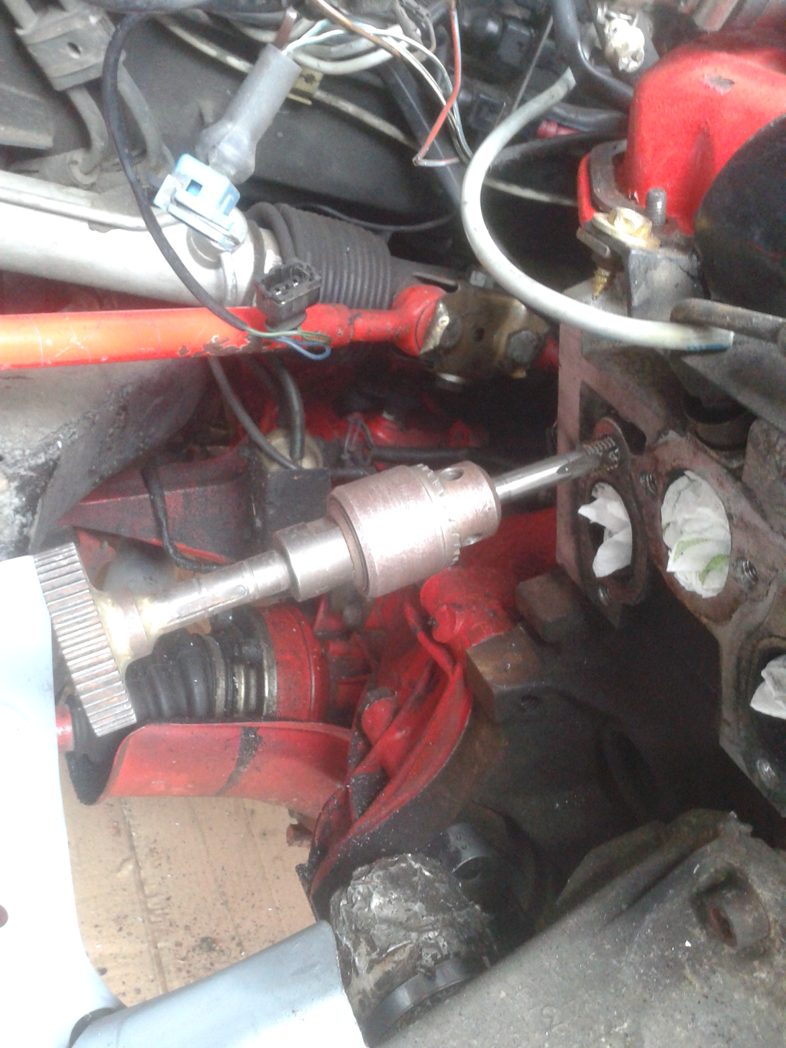

heute gings ans gewinde sanieren.
hab alle gewinde nachgeschnitten und 2 mit nem M12 gewindeeinsatz instandgesetzt.
die gewindehülse mit loctite rot eingesetzt auf die vollen 20mm.
dann durfte der krümmer mal probewohnen :lol:
ist etwas enger als mit dem einteiligen aber man kommt überall ran.

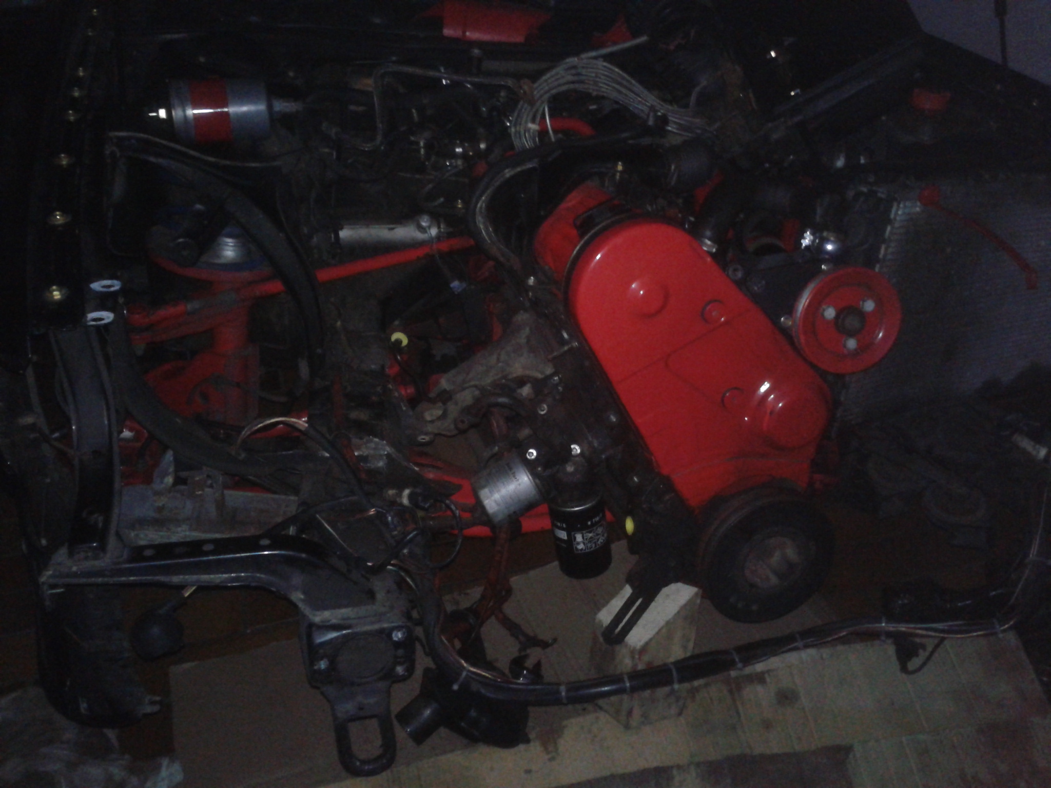

so schauts aktuell aus:
alle schrauben und bolzen in neu.
die stehbolzen sind 12.9er und alle mit loctite rot eingesetzt,da löst sich nix mehr von selbst.

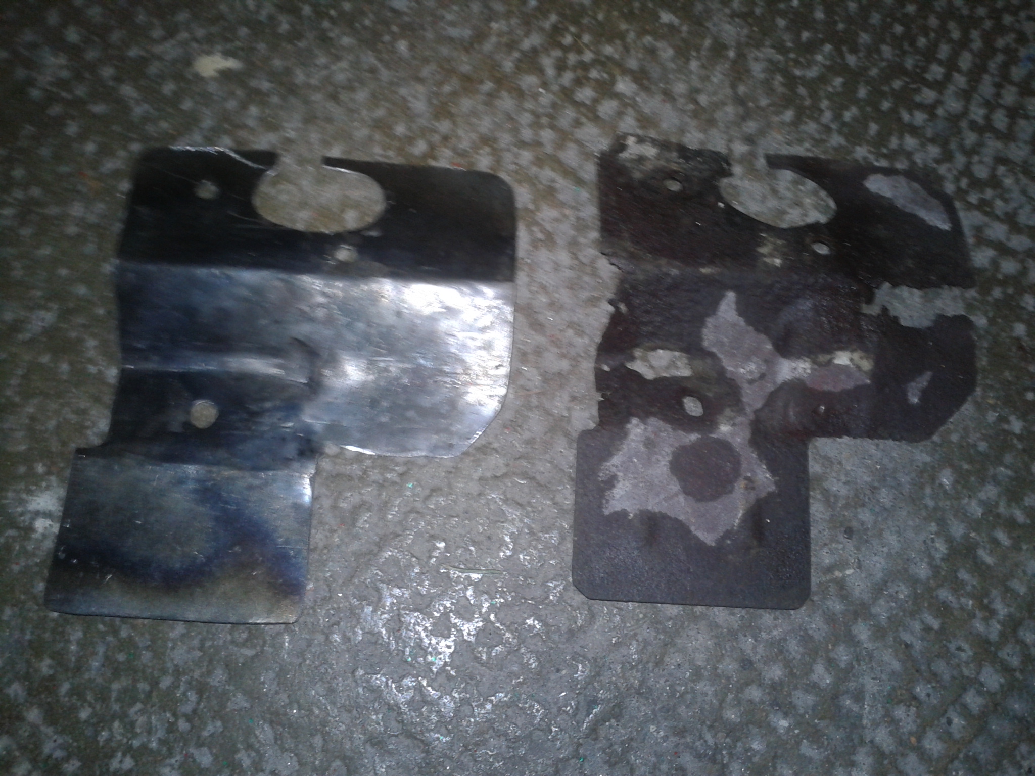

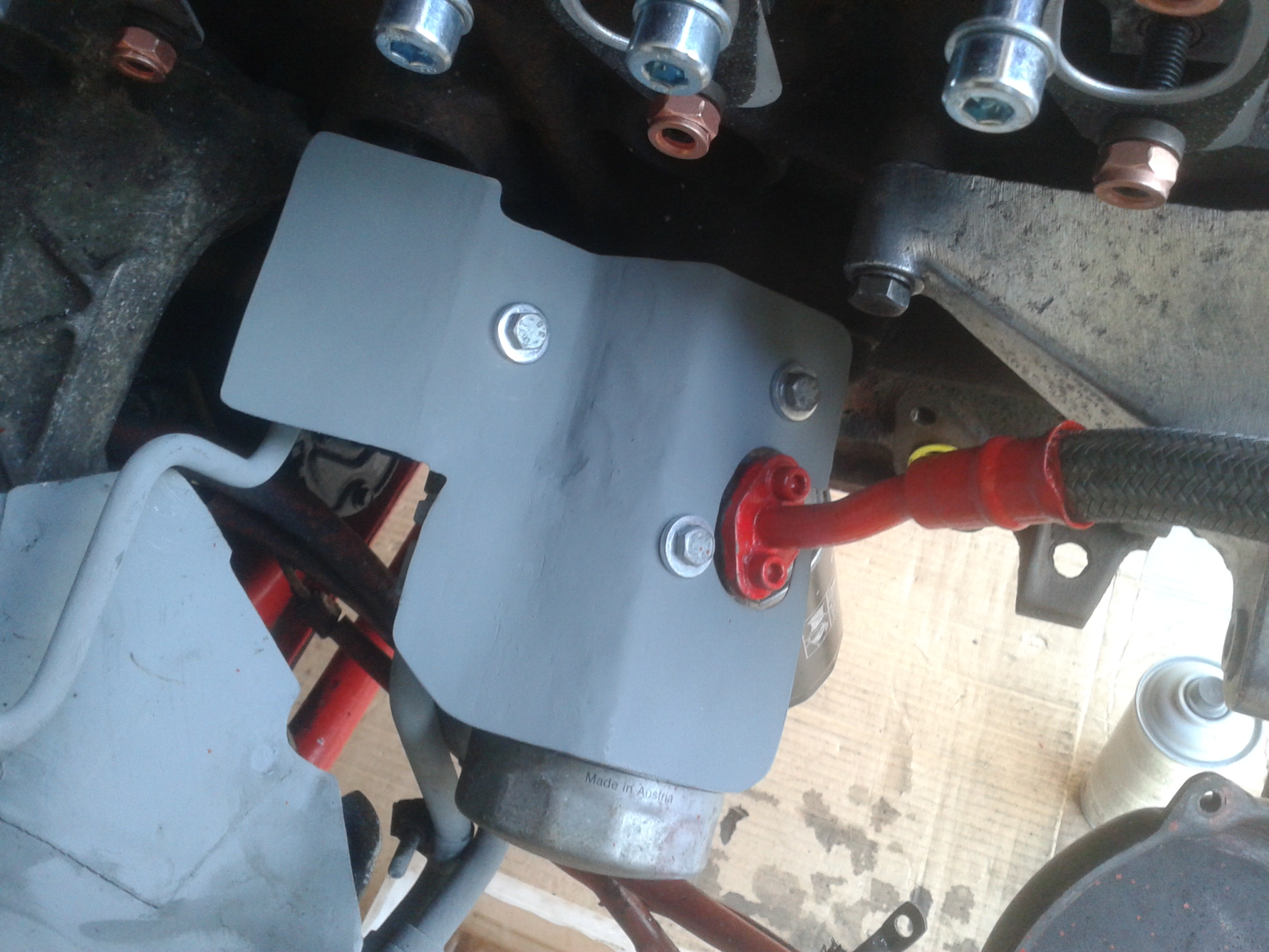

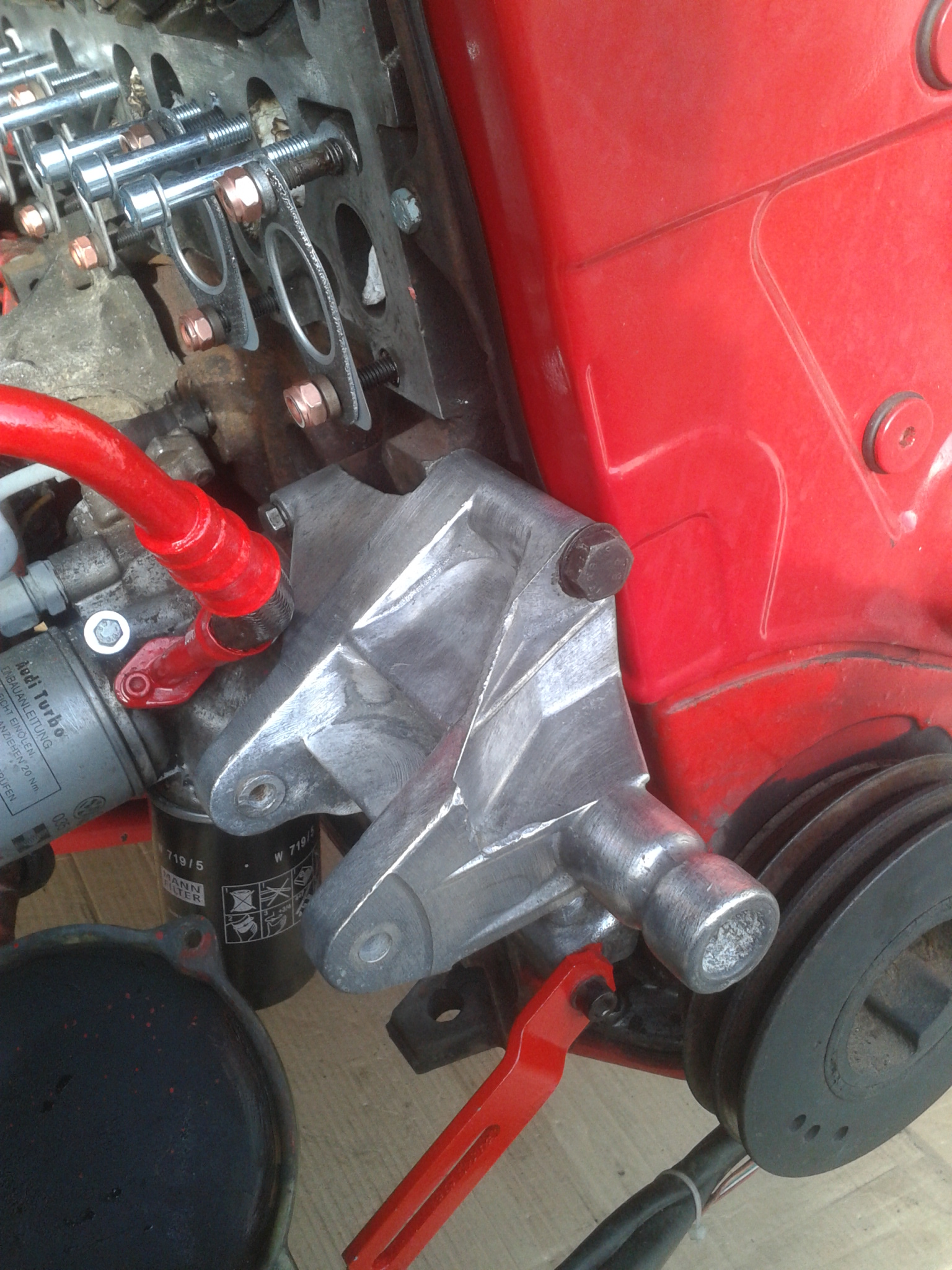

hab heute mal den lichtmaschinenhalter aufbereitet:
das alte hitzeblech wart ja dermassen vergammelt und zerbröselte schon beim anschaun.
ein neues kaufen geht ja schlecht,da seit 2009 EOE....
also besorge man sich 075er Stahlblech und schwinge den hammer:
mit zinkspray eingenebelt kams gleich an seinen platz und passte sofort :)

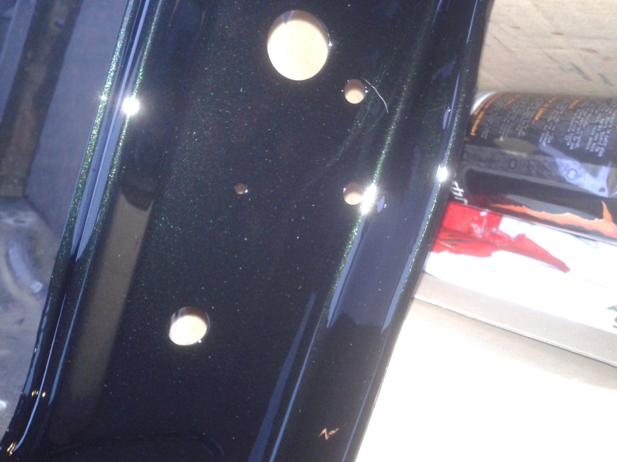

hab heute den schlossträger zum lackieren gegeben.
am freitag oder samstag gibt's schonmal einen Vorgeschmack auf die farbe 8)

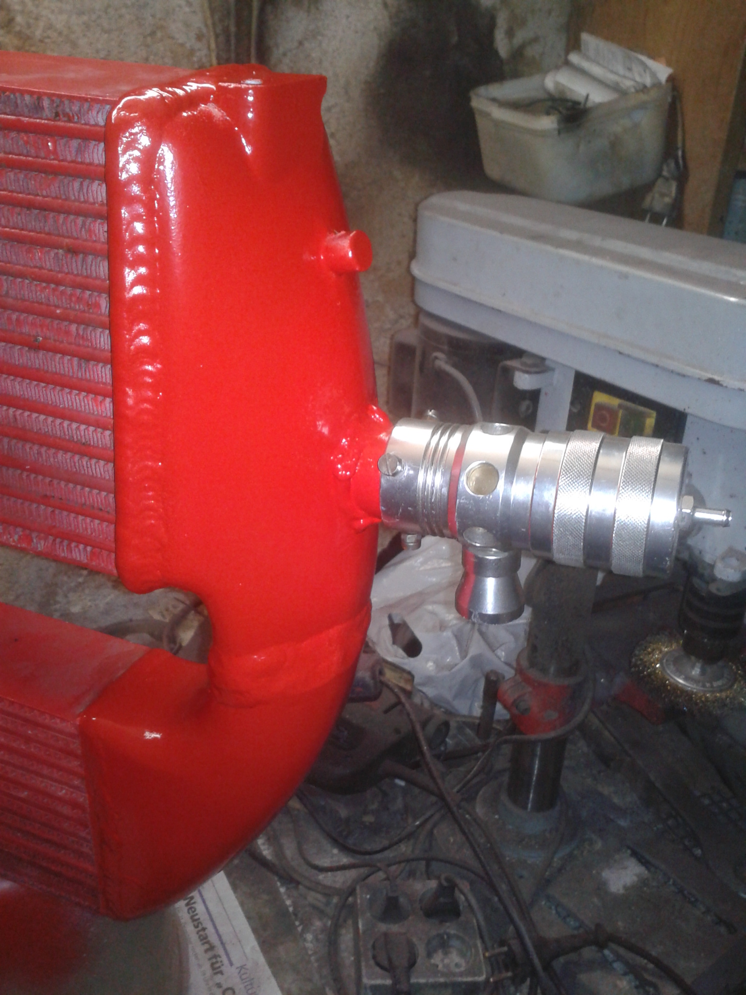

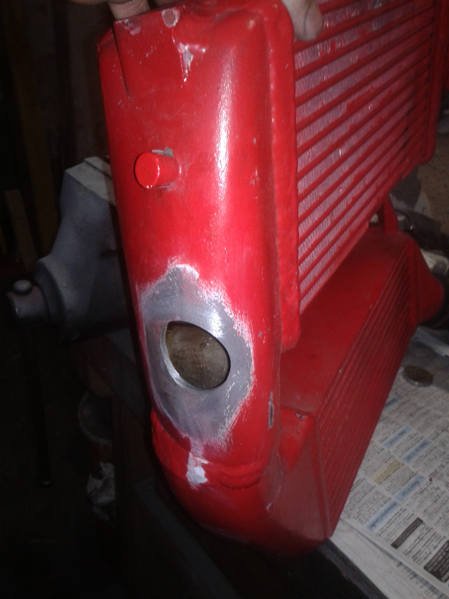

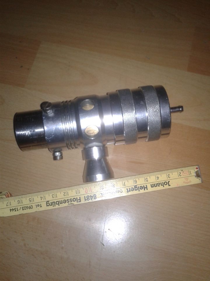

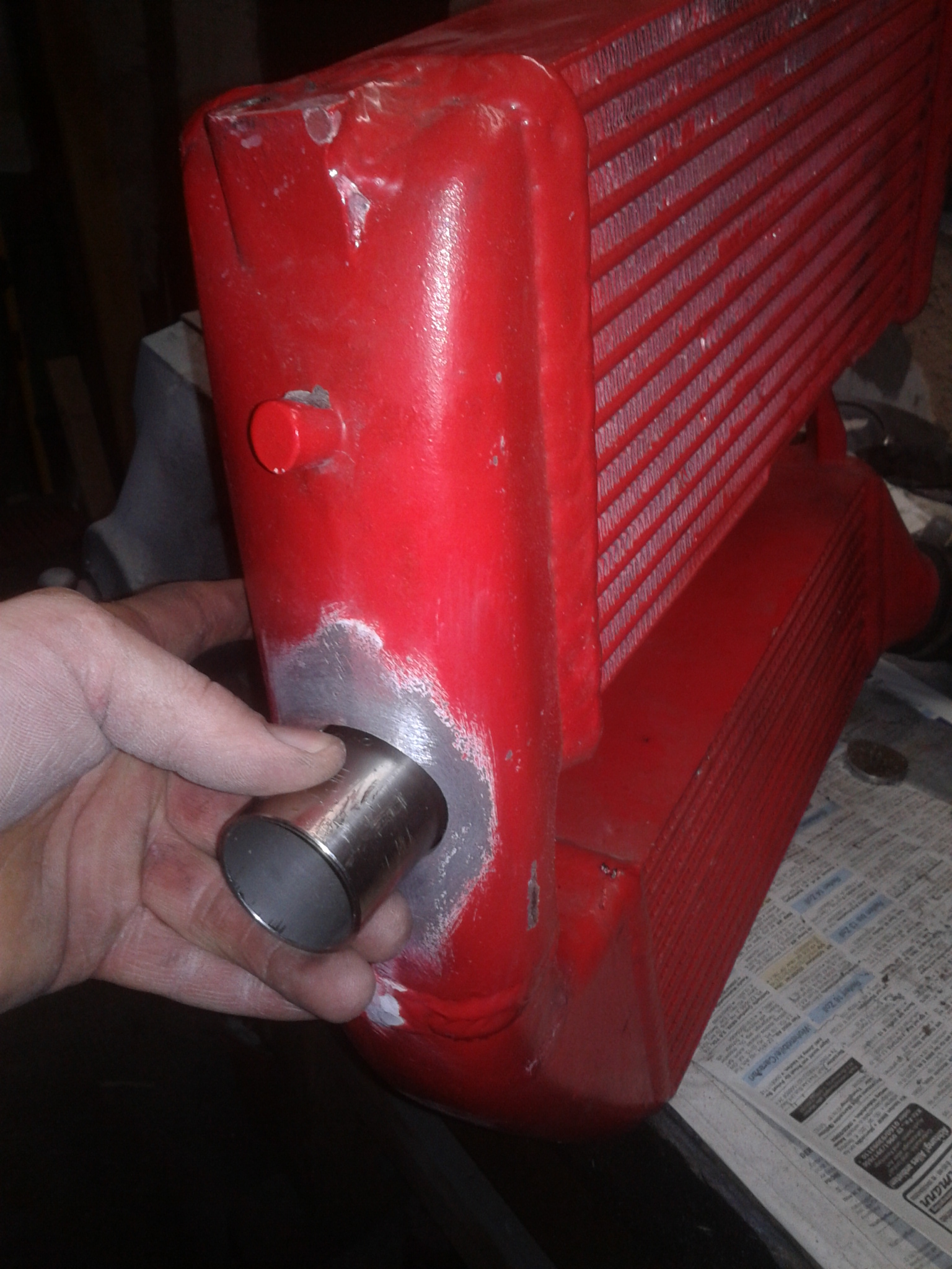

hab heute mit ner Lochsäge dem rechten kasten des treser ladeluftkühlers ein loch verpasst.
da kommt dann ein alu rohrstück rein (verschweisst).
das dient dann zur aufnahme von dem da :
jetzt noch nen stutzen drehen und rein damit.
der stutzen auf dem bild ist der alte aus stahl.

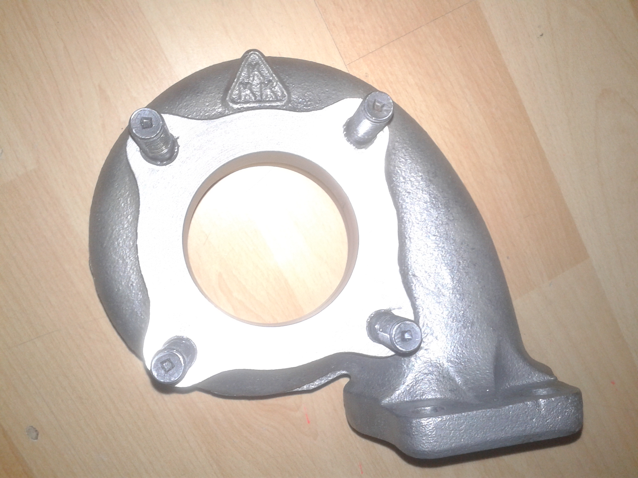

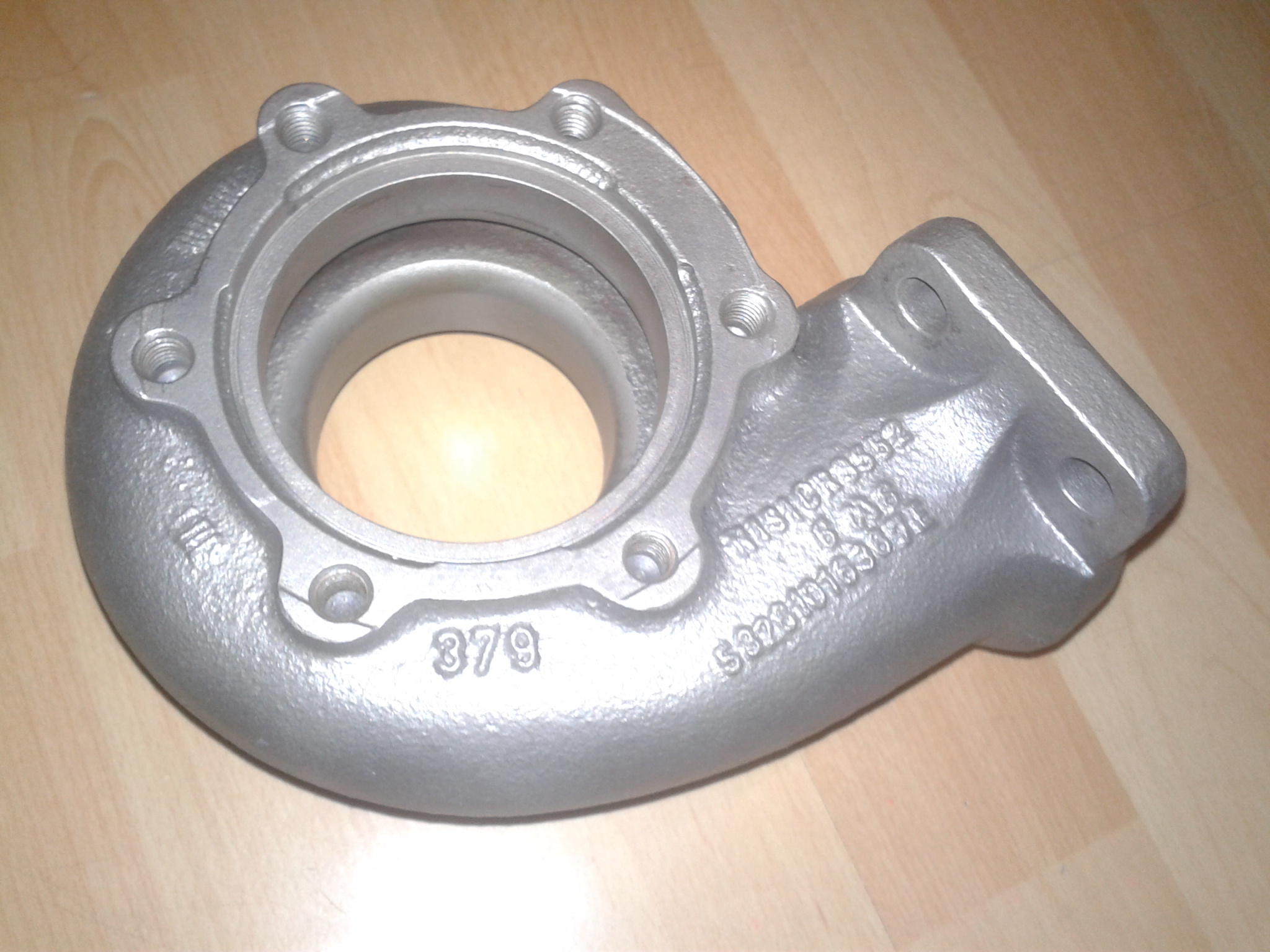

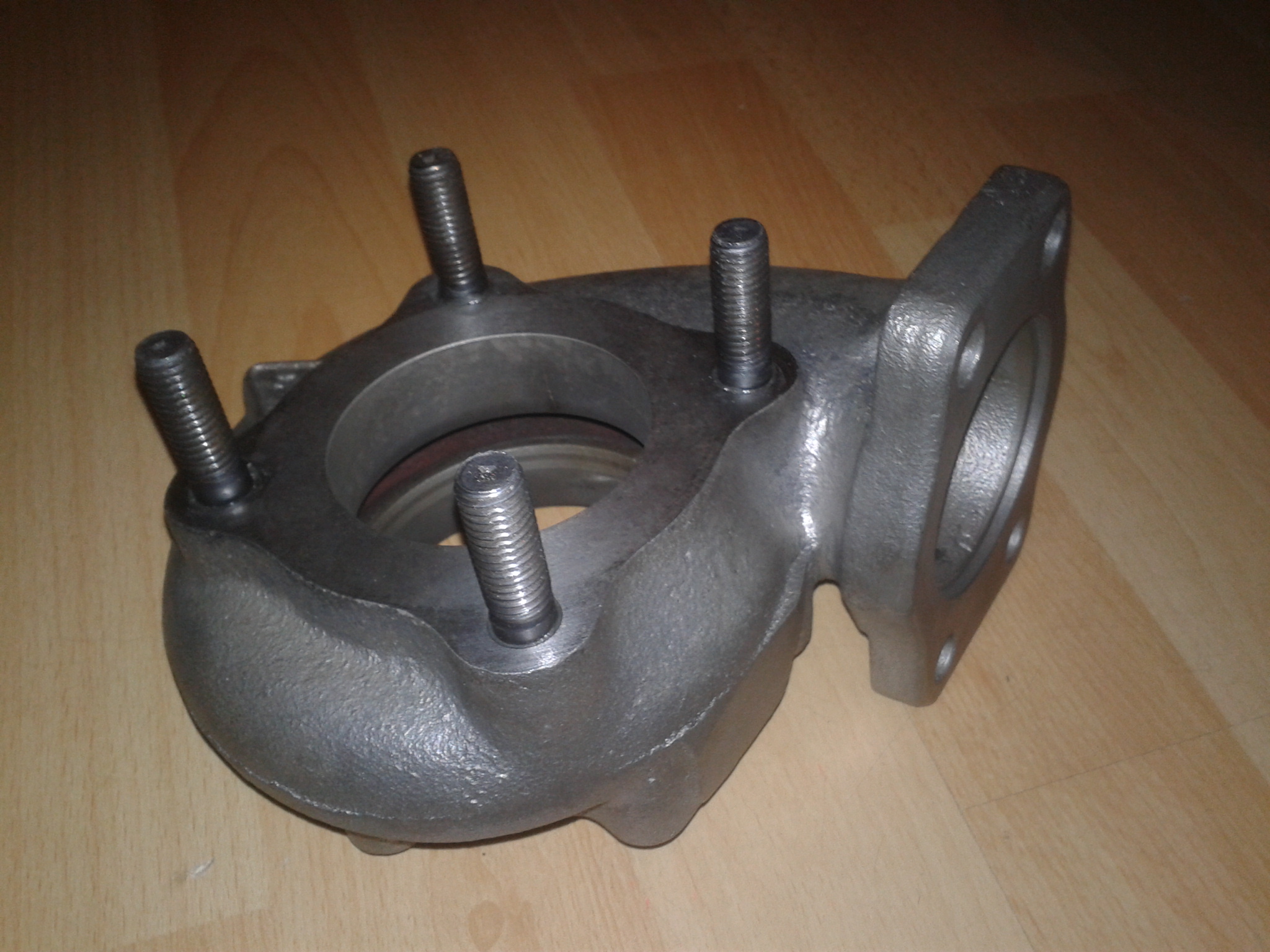

heute ist mein ladergehäuse wieder gekommen.
waren ja 2 stehbolzen abgerissen.
gemacht wurde:
-2 stehbolzen mit der cnc fräse rausgeholt
-originalgewinde erhalten
-dichtflächen nachgefräst
-neue 12.9 stehbolzen mit keramikpaste eingebaut
-das Gehäuse in salzsäure gelegt um den zunder zu lösen
-anschliessend gestrahlt.
ist wie neu

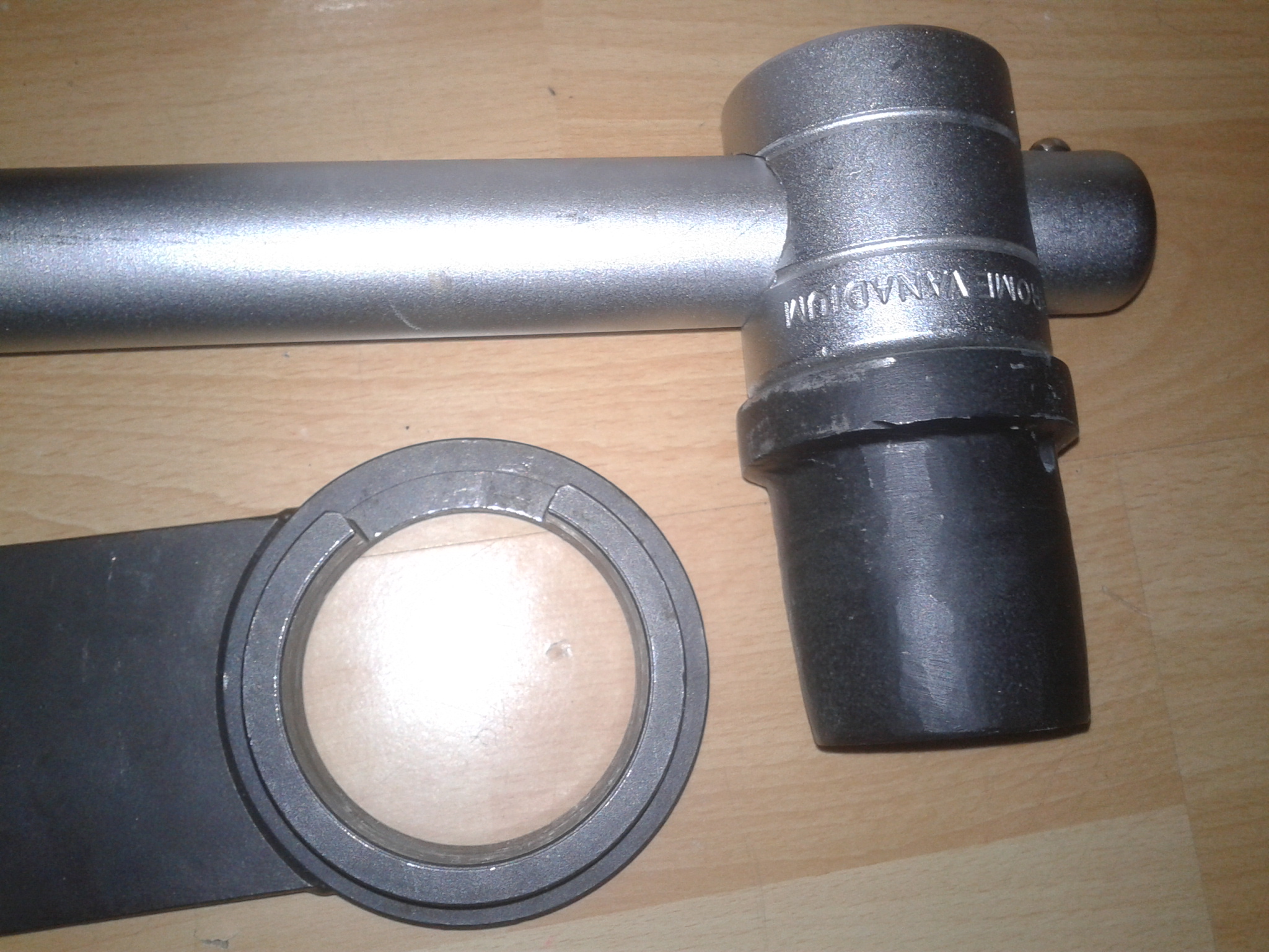

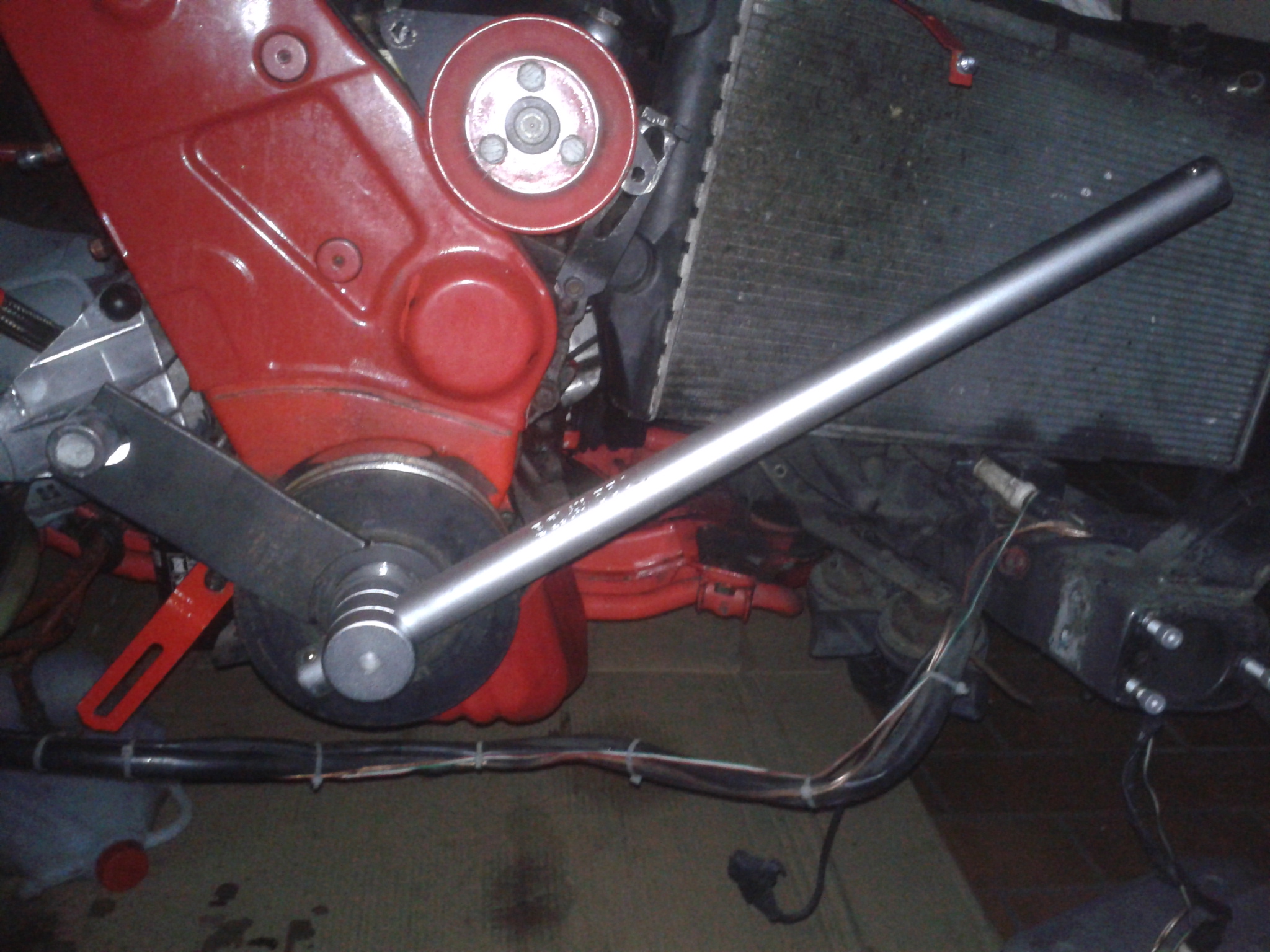

dann kam noch mein Werkzeug für den zahnriemenwechsel.
den gegenhalter hatte mein bruder,den knebel mit zoll 4 kant und die 27er nuss hab ich besorgt.
damit die nuss in den Schwingungsdämpfer past muss sie reduziert werden.
damit wird die schraube zum Kinderspiel :D

heute hab ich den schlossträger vom lackierer geholt,die farbe wird's:
typenschild schonmal wieder angebracht

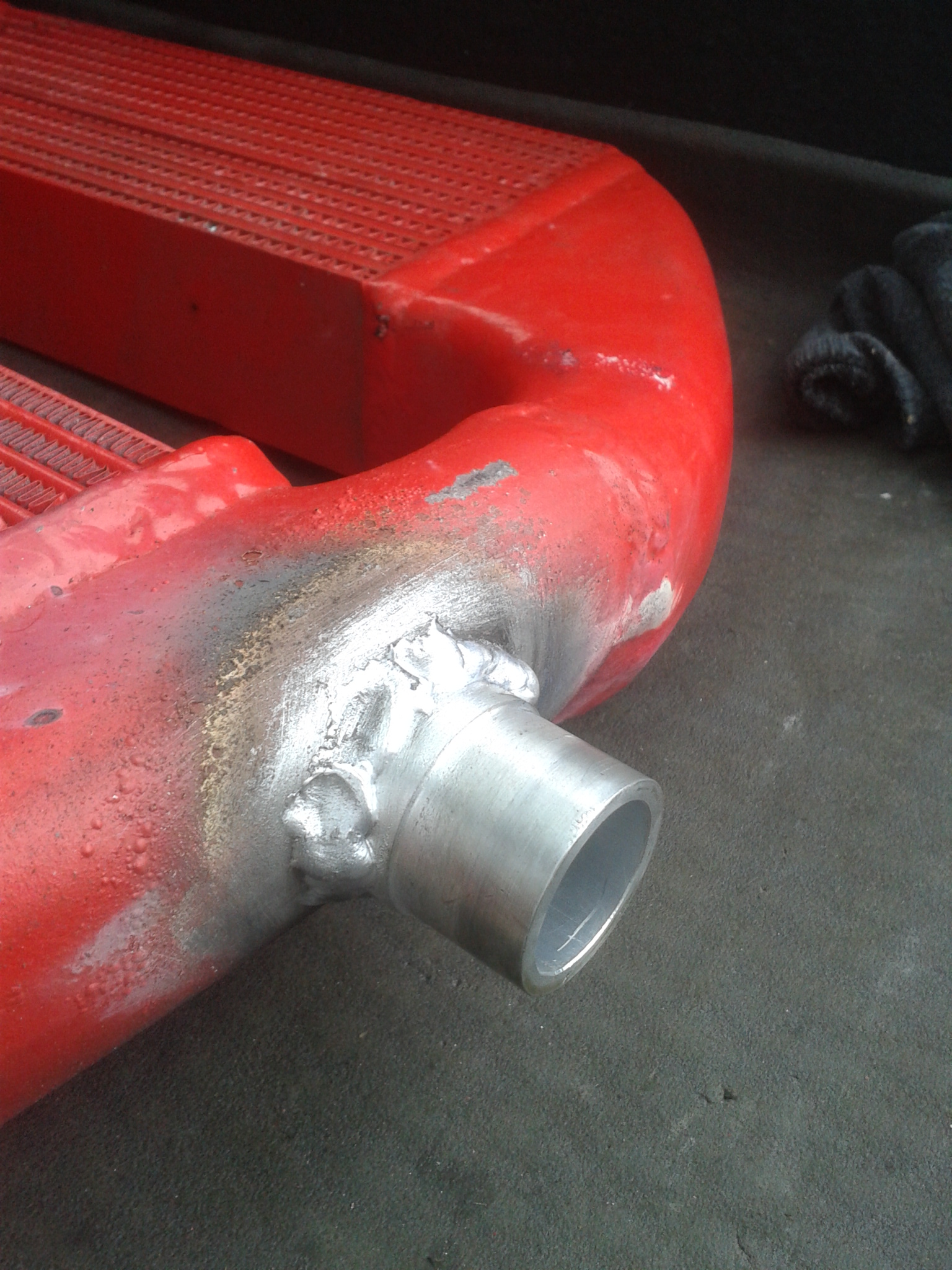

hab heute den lader zusammengebaut.
dann wurde der krümmer von meinem bruder bearbeitet:
der stutzen fürs POPOFF ist jetzt auch eingeschweisst und der llk seitendeckel neu gelackt.

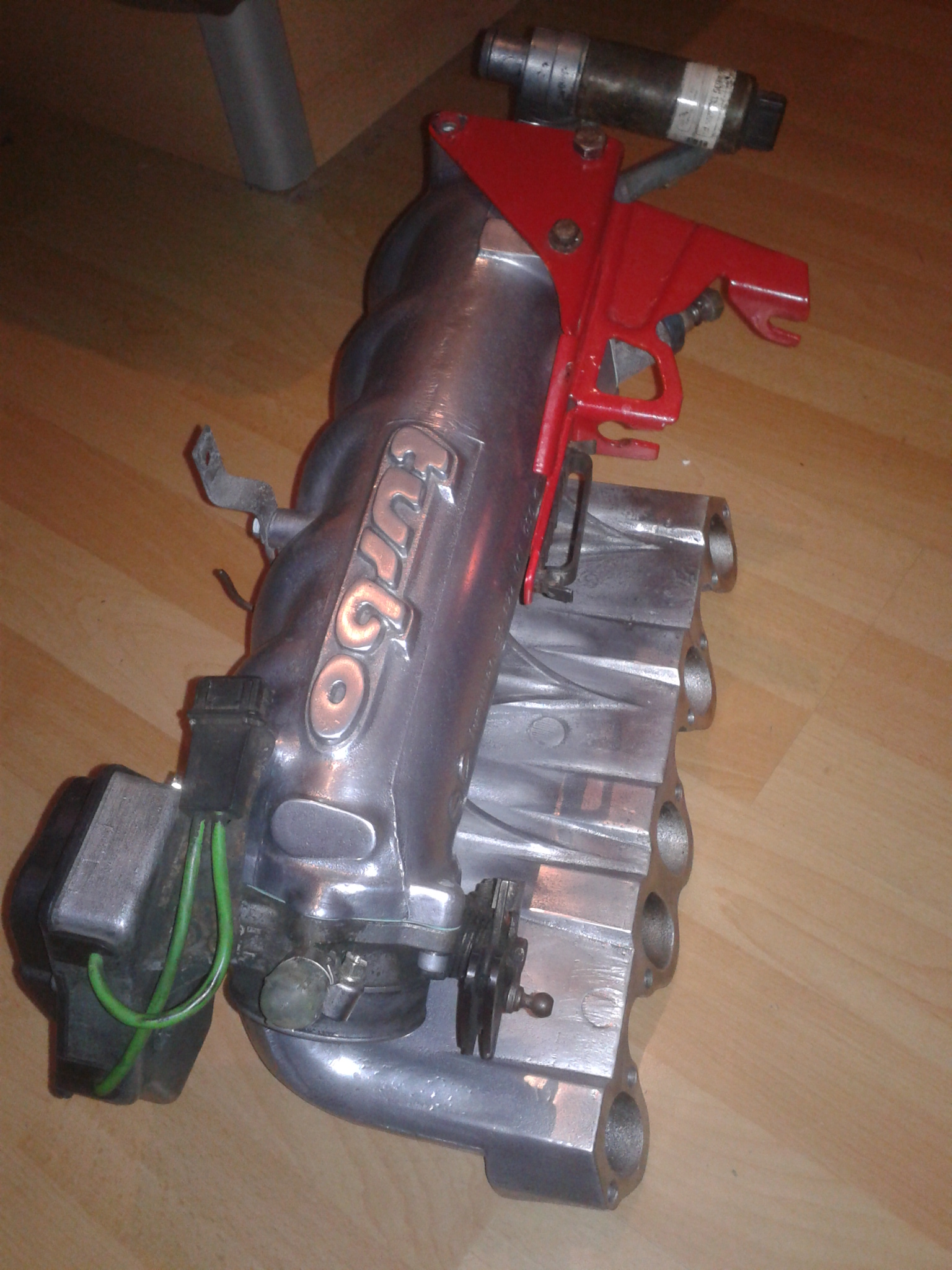

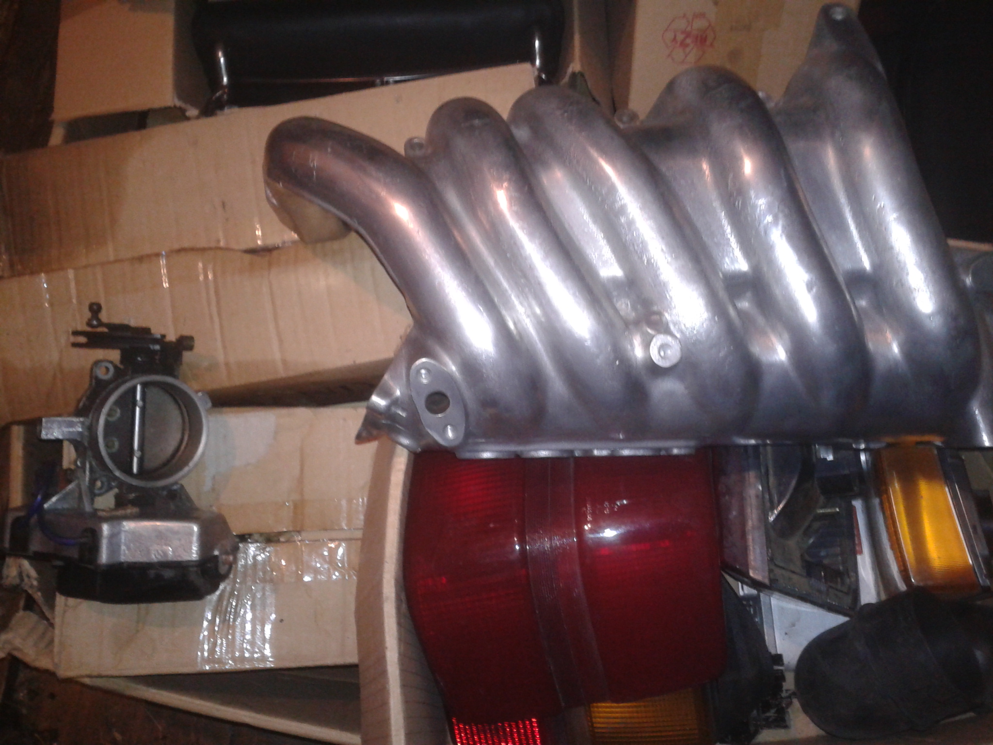

hab gerade noch das wastegate an den krümmer geschraubt und das Saugrohr mit neuen Dichtungen versehen.
