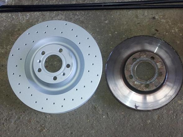

StefanR.
Beiträge: 3691
Wohnort: 86633 Biesenhard
Re: HP2 Bremse flattert
Beitrag von StefanR. »
StefanR.
Beiträge: 3691
Meine liegt noch rum allerdings habe ich Bilder von Desertstorm der hat die gleiche an seinem Audi 200 20V verbaut. Allerdings bin ich die schonmal gefahren und die geht schon heftig. HBZ 25er wie bei allens 20V und S Modellen. Leitungen benötigst andere.
Hinten hab ich 310x22 vom A8.
MfG Stefan

Das wirkt schon cool aber BBS Le Mans haben auch viel Platz - wie das bei normalen Felgen 18" ausschaut vom Platz?!
Aber richtig billig sind da ja "nur" die einteiligen ungelochten Bremsscheiben (ab 150 Euro der Satz) vs. RS4 um 500Euro+ (weil 2teilig nehme ich an?)...
Was hast du für die Halter bezahlt? Welche Stahlflexleitungen hast du da jetzt verbaut? VA/HA?
Ist natürlich schade das ich meine Stahlflex dann austauschen muss aber was solls...
StefanR.
Beiträge: 3691
Wegen den Felgen muss probieren. Ich hab nur BBS oder orginale und die ham schon gut Platz für die Sättel. Halter am besten Anfragen bei Vandit. Macht er auf Bestellung.
Genau weil die Scheiben so billig sind macht die Bremse auch sinn. Denn der unterhalt ist nicht teurer als bei der HP2.
