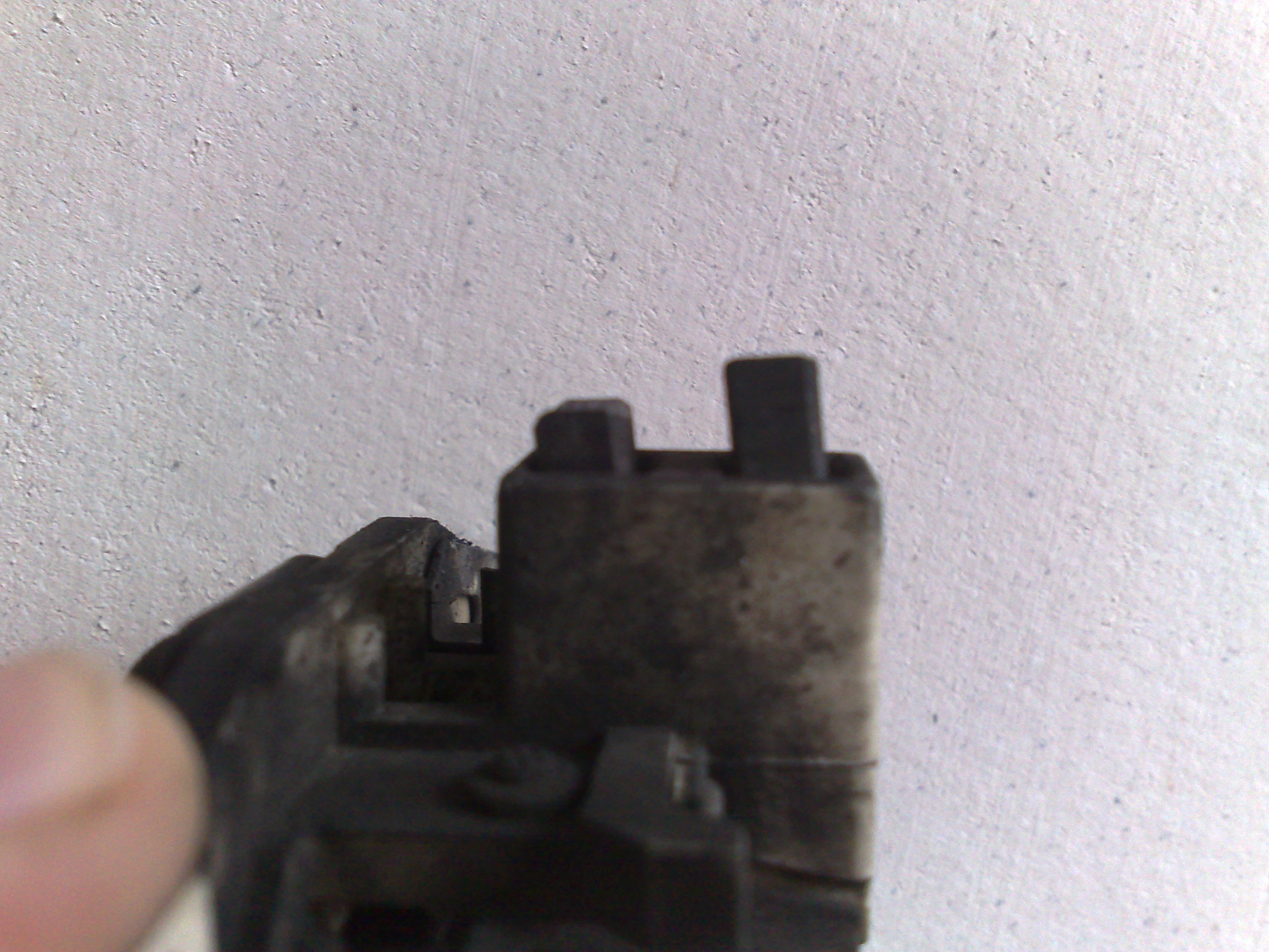

Hi Leute, nachdem das Wetter jetzt endlich mal was besser geworden ist, habe ich mich mal unter das Auto gehauen und den LiMa-Spannungsregler ausgebaut...
Und siehe da, beide Kohlen ziemlich verschlissen, der eine noch gut 4 mm mehr als der andere. Also ab zum Teilehändler und nen Neuen geholt. Reingebaut in der Hoffnung, dass es hoffentlich nicht der vorausgesagte LiMa-Schaden sein wird. Den Motor angeschmissen und volle Bordspannung da. Läuft alles einwandfrei.
Und der Summerton, von dem ich zuvor auch berichtet habe, ist auch weg.
Ich nehme an, dass das mit der Bordspannung zusammenhing. Aufgrund von hohem Spannungsabfall soll dieser bestimmt signalisiren, dass da was mit dem Stromnetz bzw. der Batterie ganz und garnicht stimmt.
Unterm Strich habe ich mir viel Aufwand und vor allem viel Geld gespart!!!
Ich danke euch für eure Tipps und Hilfe!
Wenn die so unterschiedlich abgenutzt sind ist evtl. doch an der welle der LiMa was nicht in ordnung. Solltest dir da evtl. doch in naher zukunft mal ne andere besorgen, um sicher zu gehen, nicht das du in 10tkm wieder genauso da stehst.

Ich bin gerade noch mal in die Garage gegangen und habe mal ein Bild von den Kohlen gemacht und nochmal nachgemessen, also es sind ca. 3mm Differenz um genau zu sein.
Woran kann das liegen?
