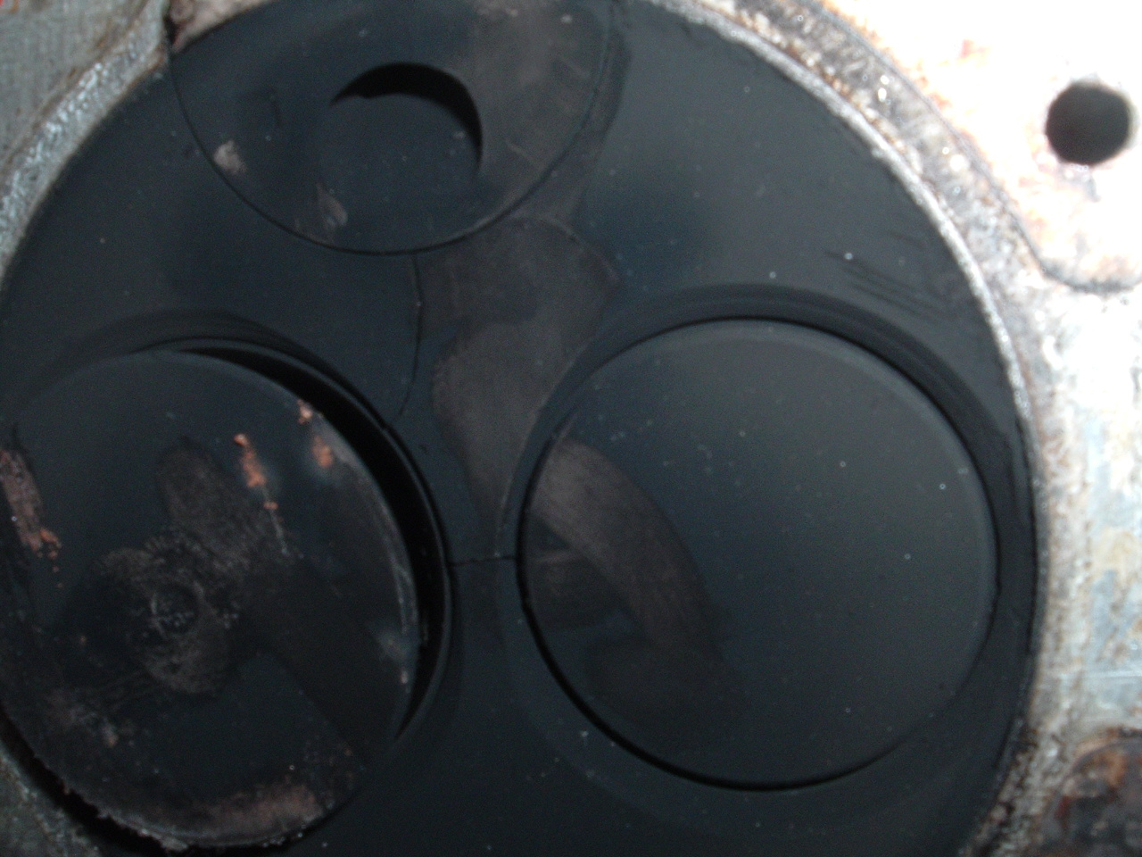

Acki
- Beiträge: 1580
Audi S6 Avant 4.2
Audi RS4 B5
Fiat Uno Turbo
Alternative zum 2l Diesel
Vertiefungen einfräßen wie bei modernen Köpfen und damit die Fläche erhöhen die Wärme abführen kann.
- inge quattro
- Beiträge: 3247
- Wohnort: bei Landau/Isar
Re: Alternative zum 2l Diesel
Aha - OK,
und wie schaut sowas aus(Bilder)?
Der AAB hat Taschen in den Kolben, welche schätzungsweise auch die Haltbarkeit erhöhen, aber hier geht's ja um den Kopf...
Acki
- Beiträge: 1580
Audi S6 Avant 4.2
Audi RS4 B5
Fiat Uno Turbo
Bei dem Bild ist es ja schon zu sehen was ich meine:
http://forum.group44.de/download/file.p ... &mode=view
Reicht leider oft nicht aus uns muss noch größer ausgeführt werden.
Wenn es warm wird fließt das Material weg. Wenn der Motor dann abkühlt reißt es.
Risse zwischen den Sitzringen kenne ich auch von anderen 8Ventiler, manchmal sind die nicht weiter dramatisch weil da "erstmal" kein Wasserkanal kommt.
- inge quattro
- Beiträge: 3247
Hä, dein Bild ist ja mein Bild...?
Was da kuputt ist weis ich selber.
Ich wollt ein Bild von einem ZK mit den von dir besagten extra Ausfräsungen um die Risse zu vermeiden sehen, da ich sowas noch nicht gesichtet hab...!

Die hat er zwischen den Sitzen schon. Aber nicht ausreichend. Zu der Kammer ist natürlich etwas ähnliches denkbar aber unpraktikabel.
- inge quattro
- Beiträge: 3247
Ja Ok, das ist aber dann auch wieder so eine Philosophiefrage, mehr Fläche durch den Radius kann bis zu einem gewissen Punkt mehr Wärme abführen, aber dafür wird die Materialstärke geschwächt, was ab einen gewissen Punkt evtl. auch wieder kontraproduktiv ist...

Bild ist leider sehr klein. Erkenne nix.
Das Problem sind die Spannungen die sich auf aufbauen.
Mehr Material führt nicht mehr Wärme ab.

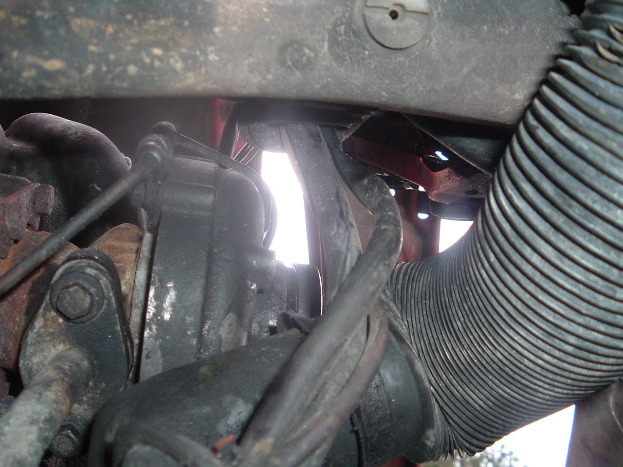

Ladedruck beim TD schwankt zwischen 0,7 - 1,1bar
Moing,
habe gerade ein Ladedruckproblem mit meiner AAB/DE Kombination und damit der Zusammenhang bleibt schreib ich hier weiter...
Also Lader, Krümmer, Waste Gade, Pumpe usw. ist ja alles vom DE übernommen. LD max. hatte ich am WG auf 0,7bar eingestellt, original waren es glaubt 0,5 bar, bin mir da aber nimmer ganz sicher. Seit kurzem geht mein LD manchmal aber auch hoch auf 1bar, manchmal auch darüber. Klar geht er dann besser, aber ist das noch gesund? Wieviel LD kann der AAB Block/Kopf ab und wo ist die Kotzgrenze von dem DE Lader? Bekommt er über die LD Anreicherung von der Pumpe noch genug Sprit(Diesel), nicht daß der abmagert? Da er ja keine richtige LD- Regelung hat, kann doch nur das WG hängen bleiben, oder? Kann man die TD Waste Gades überholen, oder muß ein neues Gebrauchtes her...?
Hallo Thorsten,Waste Gades
es ist ein Waste (Abfall) Gate (Tor)
also ein Auslass für überflüssigen/überschüssigen Druck...
Ich hab jetzt kein Bild von dem Turbolader vor Augen - aber hat der auch die LDR Dose oben dran?
Falls ja, scvhau mal ob
a) das Gestänge schwergängig ist
b) die Membrane gerisen ist.
Das Thema Membrane sollte bei dem Wastegate auch mal geprüft werden.
Es könnte sein, dass diese Membran gerissen ist und der Lader jetzt eh am Maximum arbeitet weil der Überdruck nicht abgeblasen wird..
Oder hab ich jetzt einen Gedankenfehler gemacht?

Hallo Stefan,
danke für deine Hilfe!
Ein Gestänge ala A4/A6 hat der nicht, ist alles Oldschool, per Überdruck vom Verdichter zum WG.
Schau dir die Bilder an, sind zwar noch vom 2l Umbau auf LLK, hat sich aber prinzipiell nix geändert. Ohne LLK hatte ich noch ein Überduckventil, das wenn das WG hängen würde den LD in die Saugseite ablassen täte, aber für das war mit dem NC Stutzen kein Platz mehr und der NC hat dieses Ventil auch nicht, und es ging ja auch alles problemlos nach dem Umbau auf LLK/AAB. Also es wird schon an dem WG liegen, ist jetzt nur die Frage ob man das reparieren kann oder austauschen muß...
Hallo Thorsten,
ich meinte auch nicht das Gestänge der Turbinenverstellung, sondern das Gestänge des Ladedruckregelventils welches bei verschiedenen älteren Turbodieseln verbaut war.
Kennst Du diesen Beitrag:
Wastegete Membran wechseln
nee du, ich kann da kein Gestänge finden...
Der Membranwechselbeitrag bezieht sich ja auf den Benziner, das hab ich das auch schon mal gemacht, aber beim Diesel ist das WG ja total anders bzw. integriert...
Was meint ihr, wenn ich mir gleich einen Lader sammt WG vom C4 TDI kaufe, die kosten gebraucht nicht die Welt.
Paßt das zam? Bringt mir dieser K14 bzw. K16 Lader etwas...?
Gibt's andere Alternativen?

Hatte übrigens bei der besagten AB-Fahrt (mindestens) die Kopfdichtung gequält. Lief noch, aber mit wasse und Öl innen und außeninge quattro hat geschrieben:Moing,
@basteljim54:
Übertreibe es aber bitte bei deinem AB Fahrten nicht, außer du willst ihn mit Gewalt schrotten und auf AAB umbauen!![]()
Die 2L Diesel Motoren sind nicht Dauervollgasfest, irgendwann werden die Risse an den Ventilsitzen/Vorkammern, die jeder Kopf über 100tkm hat, durch die starke Hitze so tief bis sie auf eine Wasserkanal gehen, dann kannst den Kopf wegschmeisen und Ersatz ist schwer zu finden...
Erste Anzeigen sind dann extrem harte Wasserschläuche bei warmen Motor und irgend wann hast dann mal eine weiße Wolke hinten raus...
Ich will dir aber keine Angst machen und dir den Spaß vermiesen, sondern nur davor waren, nicht daß es dann heist "warum hat mir das keiner gesagt"!![]()
