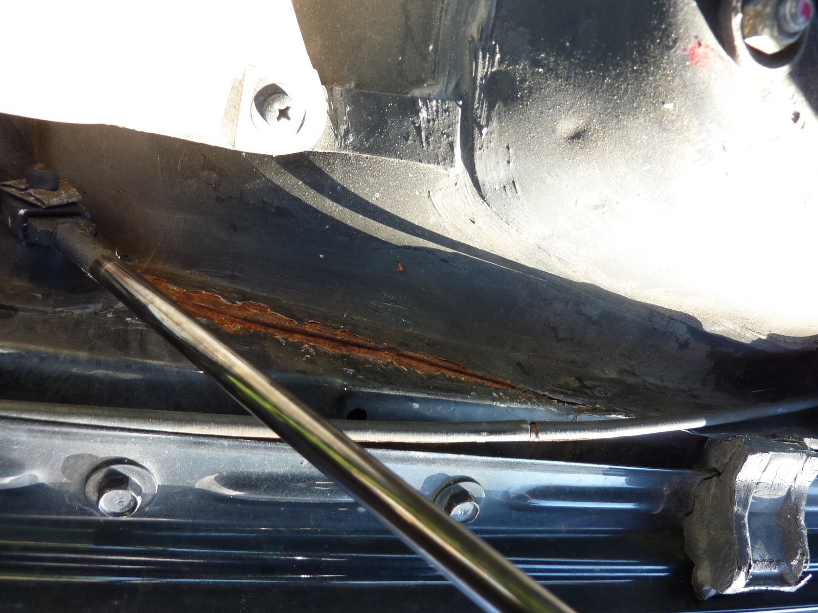

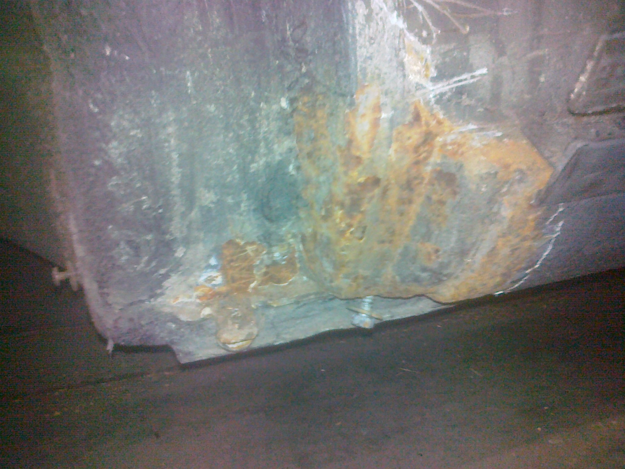

die Endversion von Helges gezeigten Längsträgerrost sieht man bei dem kürzlich geschlachteten Erstserien-Quattro:
Übrigens, der Rost ist größer als zu sehen. Der Träger war mit einer schwarzen Paste an der Stelle eingestrichen. Darunter war alles Mürbekeks.
Auch eine nicht unkritische Stelle bei nicht Klimawagen der Batteriehalter. Der Wasserkasten rostet gerne an den Schweißpunkten auf, sodass die Innenraum-Beifahrerseite mit Wasser geflutet wird.

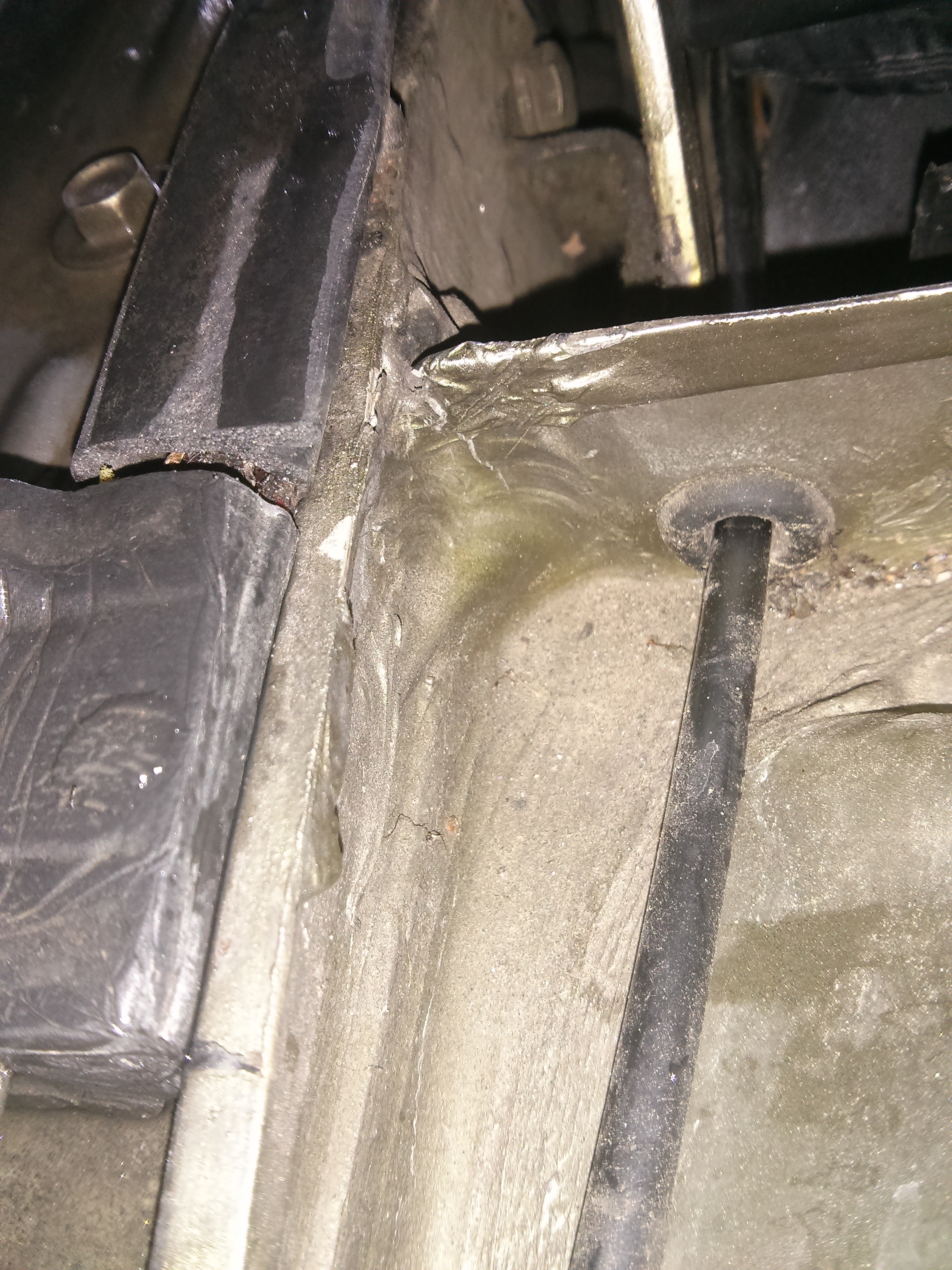

Naabend,
im Batt Fach ist so´ne Ablauftülle angebracht, die Wasser auf den Längsträger tropfen lässt.
Die Tülle fehlt oft, ihr Blechrand ist rostig und/oder der Längsträger darunter ist auch rostig.
Sieht man schlecht, da das Lenkgetriebe im Weg ist, aber von unten ist es halbwegs zu erkennen.
Warum es allerdings da so am Längsträger rostet, wie auf Gerhards Bild, wäre auch mal interessant zu wissen.
Olli

Ich hab diese Tülle jetzt bei 2 Autos wegrationalisiert, denn sie sorgt meiner Erfahrung nach nur dafür, daß sich dort Blätter, Dreck und später dann das Wasser staut. Einen richtigen Sinn habe ich nicht finden können. Gibts den denn?Olli W. hat geschrieben:im Batt Fach ist so´ne Ablauftülle angebracht, die Wasser auf den Längsträger tropfen lässt.

Neh, aber da sammelt sich natürlich Feuchtigkeit, Scheibenreiniger und Autowaschmittel. Also alles Sachen, die da langfristig nicht hingehören.kevin's100er hat geschrieben:Eventuell ist Bateriesäure mit heruntergetropft?!
Ja. Das ist´ne Art Ventil/Membran. Soll nur von oben nach unten offen sein - Spritzwasser von unten soll keins nach oben gelangen. Deshalb diese spezielle Form.spf2000 hat geschrieben:Einen richtigen Sinn habe ich nicht finden können. Gibts den denn?

Mahlzeit,Olli W. hat geschrieben:Ja. Das ist´ne Art Ventil/Membran. Soll nur von oben nach unten offen sein - Spritzwasser von unten soll keins nach oben gelangen. Deshalb diese spezielle Form.
nicht wegen dem Wasser, sondern in erster Linie zur Vermeidung von evtl. aufsteigendem Abgasqualm im Luftansaugbereich für den Innenraum.
Der Wasserkasten ist ja an sonsten "hermetisch" abgeschirmt vom Motorraum, damit wirklich nur Frischluft für den Innenraum angesaugt wird.
Daher sollen die Schnatterventile eigentlich auch nicht ausgebaut werden.

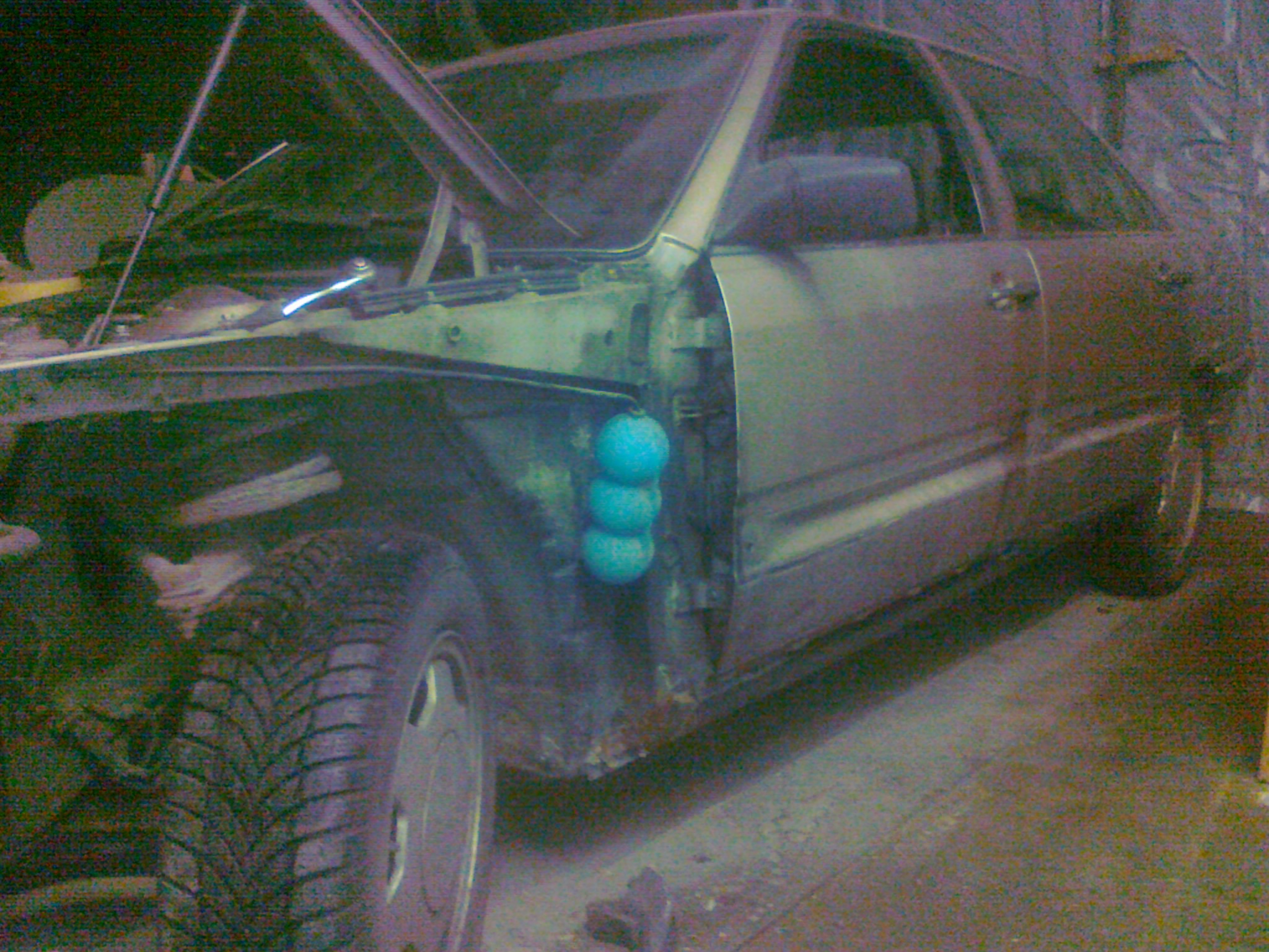

hier auch noch was "schönes" dazu - Rost am Übergang Radhaus zu Domblech (Audi 200 20V in dem Fall).
Dort sind die beiden Bleche zus. gepunktet.
Olli

fleischi
- Beiträge: 1349
- Wohnort: Neubrandenburg
Re: Achtung: neue Schwachstelle am Radhaus beim Typ 44
Hallo erst mal.
Da mein MC ja wieder Läuft,gonne ich ihm ne Verschönerungskur
Heute mal die Kotis Abgeschraubt,
Trotz Verzinkung+26 Jahre Alltagsbetrieb.
Achso,ich melde ihn um wenn er Fertig ist,Bekommt Saison.(Kein Winter mehr)
MFg
MFg

Hab auch nen Riss an besagter Stelle entdeckt, hab nen 100 Avant Sport mit 340tkm. Wäre wahrscheinlich ratsam ne Domstrebe nachzurüsten oder? Hab auch ein Bildchen gemacht
