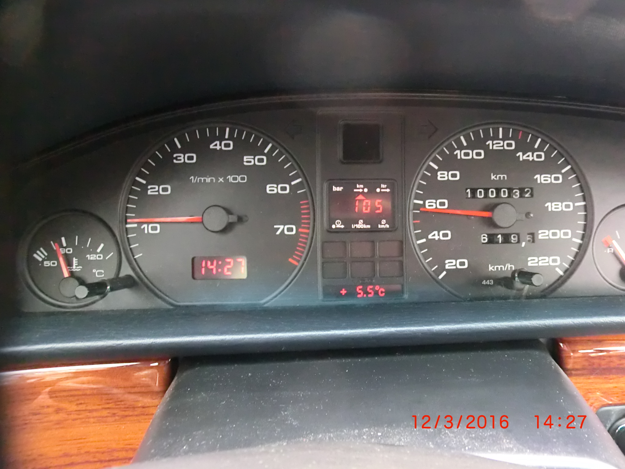

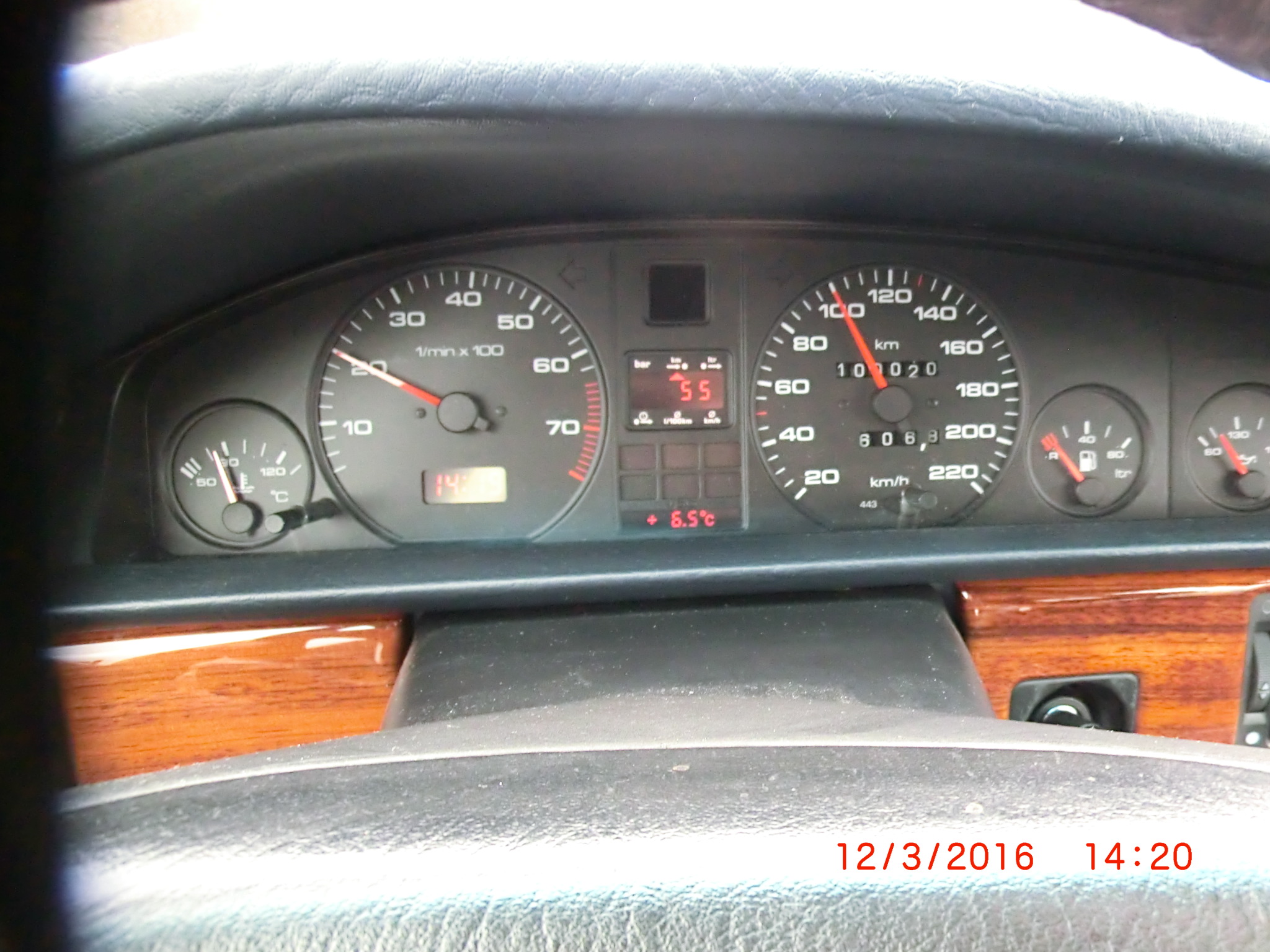

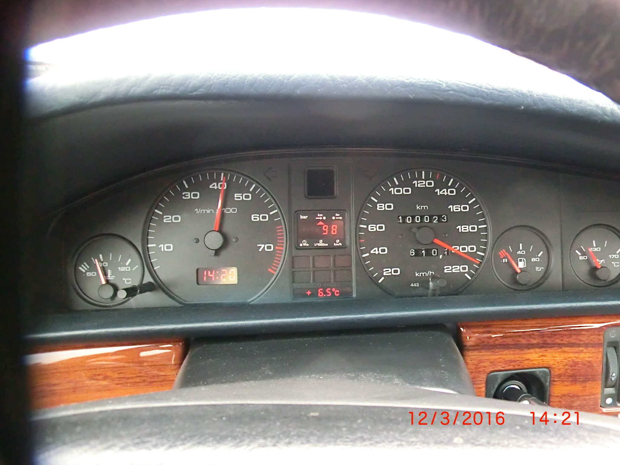

Ich frage nur, weil komischerweise der Drehzahlmesser das exklusivste Extra beim TDI zu sein scheint. :-)
Selbst gut ausgestattete TDI (Klima, ABS, 4fach eFenster, Autocheck,Niveau usw) haben keinen Drehzahlmesser. Außer beim Sport scheint mein Avant der einzige mit originalem DZM zu sein. Drehzahlen vom Benziiner DZM passen übrigens.(siehe Bilder)
Habe das originale KI mit DZM gegen eins Mit AC und BC vom Turbobenziner getauscht. Als grober Anhaltspunkt:
Tachoanzeige/Drehzahl/reale km/h (mit 220km/h Tacho)
100/2050/92
150/3000/140
200/4100/188
220/4500/208 (da ist drehzahlmäßig dann auch Ende, da ab 4300rpm die Leistung rapide abnimmt)
Ein 6 Gang Getriebe hätte dem TDI gut getan.
Mein Sport TDI hat es und liegt locker 600rpm bei der Drehzahl drunter. Bei 160km/h keine 3200rpm sonder lockere 2600rpm....fährt sich irgendwei entspannter und Leistung ist immer noch genug da.
4000rpm
4000rpm
3000rpm
3000rpm

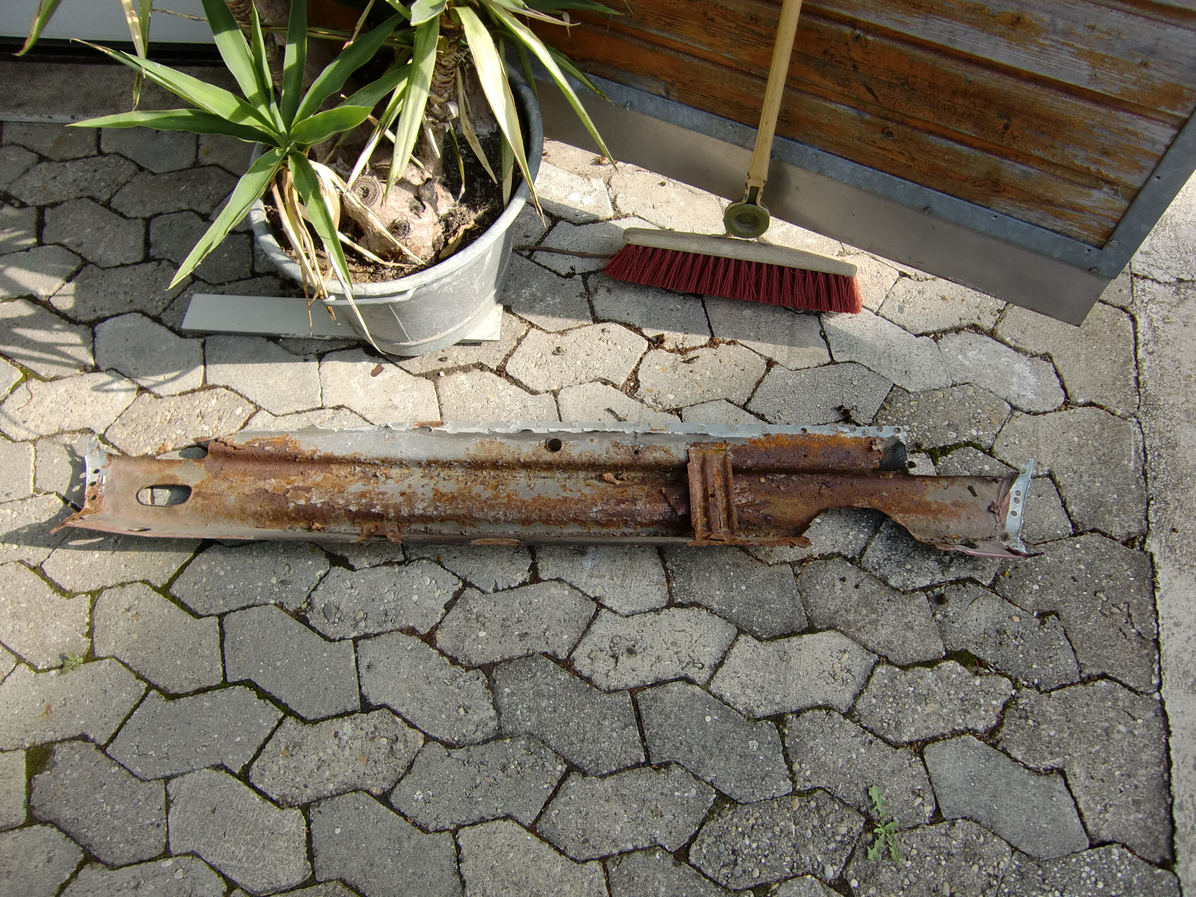

Heckschaden
Nachdem ich ja jetzt den grünen fahre
komm ich dazu den Heckschaden zu machen
Bin beim Rückwärtsfahren an einen Dreckhaufen hängen geblieben
der untere Teil vom Heckblech ist verbogen
Da es eh schon arg verrostet ist
aber erstmal saubermachen und Bestandaufnahme machen
Wie bekomme ich den die Reseveradmulde heraus
die hängt ganz schön fest
Stosstange hab ich schon weg

Reseveradwanne
Das Heckblech ist ganz schön verrostet
Hat jemand noch ein gutes Ersatzteil liegen
Am besten raustrennen und ein anderes Einschweissen
Wäre am sinnvollsten
Mal schauen was man macht

AvantTDI bernhard78
Beiträge: 368
Mein neues Heckblech
DU BIST EIN MANN FÜR ATU
:müde24:
Beiträge: 5071
Re: Wollte mich mal vorstellen
Sieht ganz passabel aus.
Ich würd aber den Rest vom Fahrzeug bei genau solchen Aktionen immer komplett abkleben oder abdecken.
Spätestens beim Wachs/Unterbodenschutz wirst an mich denken ;)
Woife
Ro80-Fahrer
Beiträge: 1123
Fuhrpark: >
Wohnort: Singen/Hohentwiel
Beitrag von Ro80-Fahrer »
Sauber! Selber eingesetzt? Hab ich mir an meinem Avant auch schon überlegt.
Das Heckblech ist total angefressen vom Rost und seitlich an den Blechfalzen zum Übergang der Endspitze der Seitenwand blüht es kräftig!
Und ja, das mit dem Nebel vom Unterbodenwachs stimmt. Viel Spaß beim wegputzen...!
AvantTDI bernhard78
Beiträge: 368
Ro80-Fahrer hat geschrieben:Sauber! Selber eingesetzt? Hab ich mir an meinem Avant auch schon überlegt.
Das alte Heckblech
