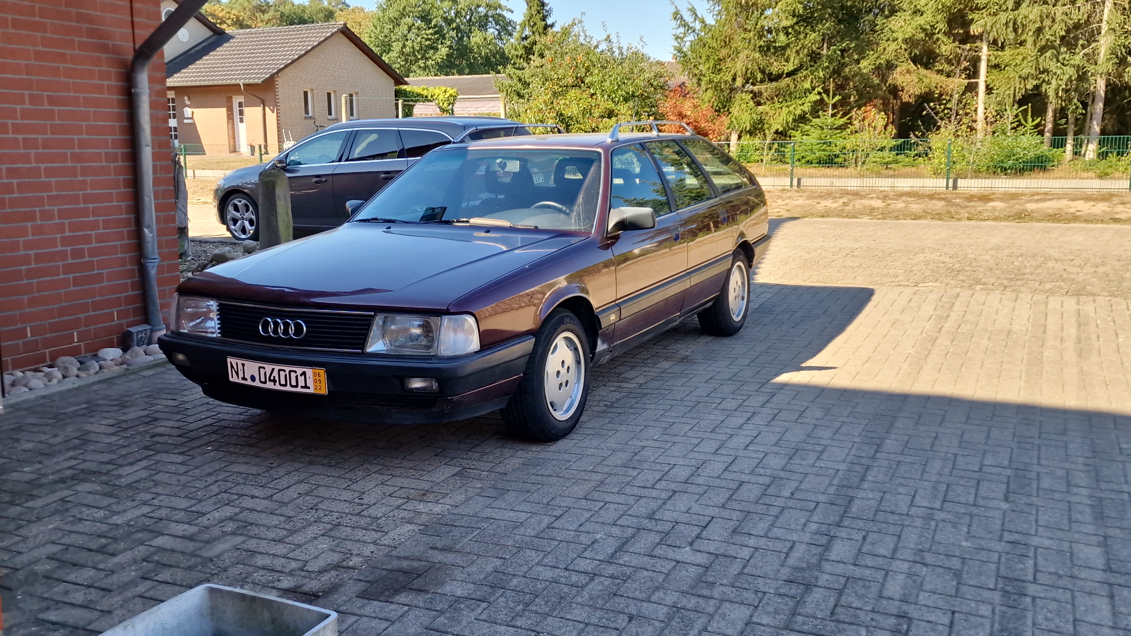

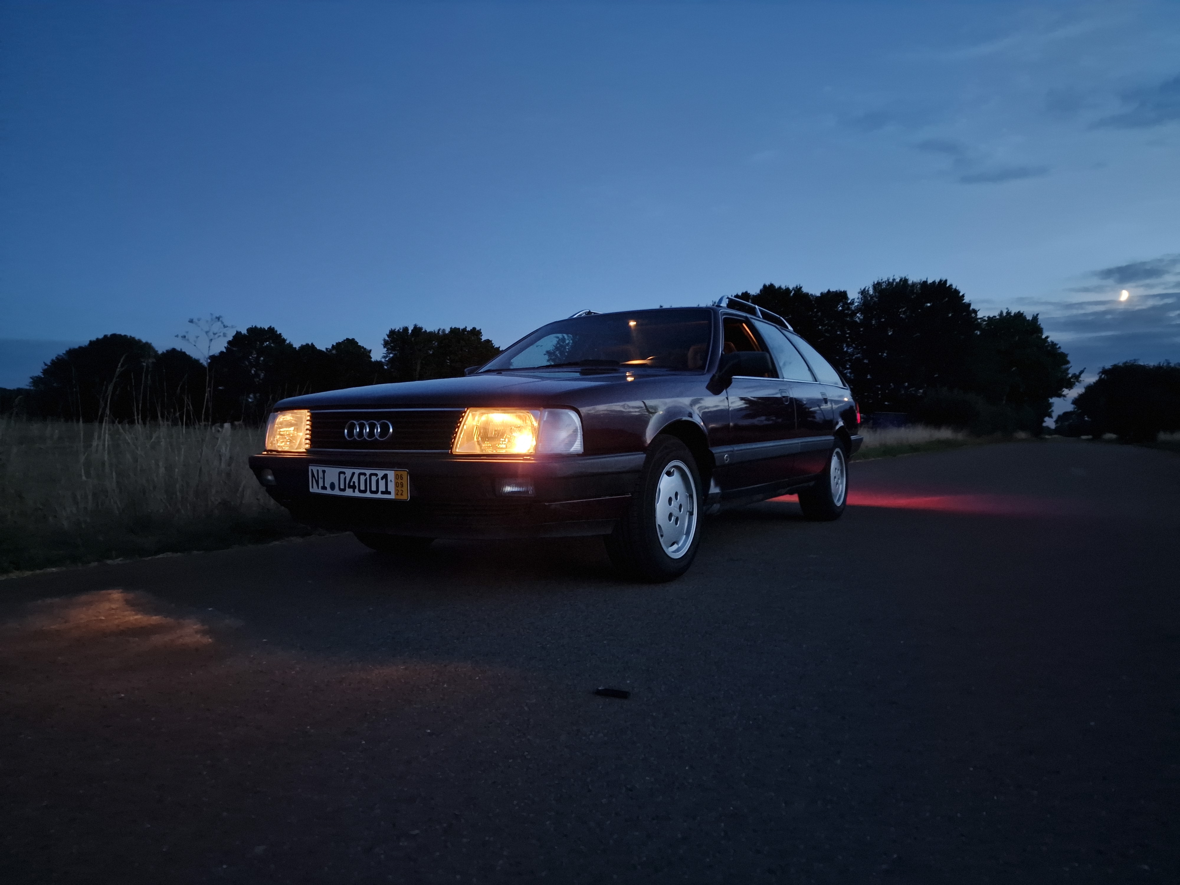

Moin moin. Ich bin der Neue, und stolzer Besitzer eines Sporti Avant.
Da der letzte Beitrag von 2020 ist mal eine kurze Frage wie sich das weiterentwickelt hat. Gibt es noch Stoßdämpfer für hinten bzw vorne? Wenn ja wo?
Mein Auto:
Avant sport
98 kW
Bj. 1990
