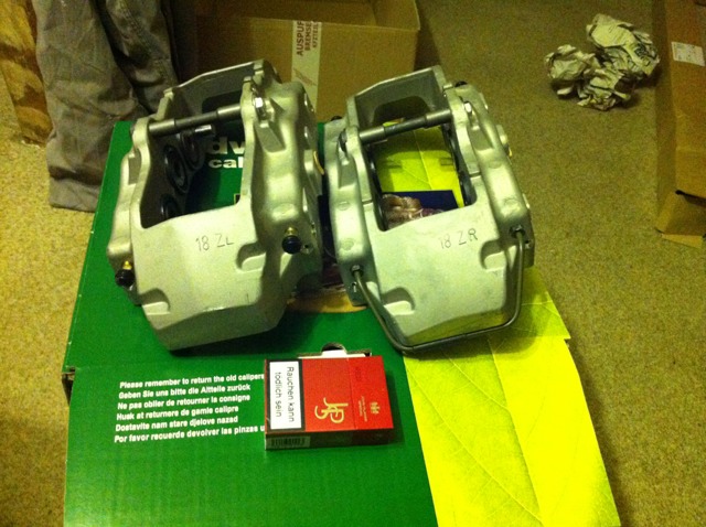

So meine ZR/ZL 18 Sättel sind da.
Außer der Kennzeichnung ZR/ZL 18 steht nix von Brembo und Co oben.
Sind überholte von Budweg.
Die haben jedoch ne eigene Markierung eingestanzt, das die überholt wurden soll es wohl heißen.
An den Stellen wo was erhaben stehen sollte ist nix zu erkennen.
Ich werde mal bei Budweg direkt Anfragen was da los ist.
Also ob Fake oder von denen bearbeitet.
Sonst sehr leicht und richtig groß die Dinger. Wahnsinn.

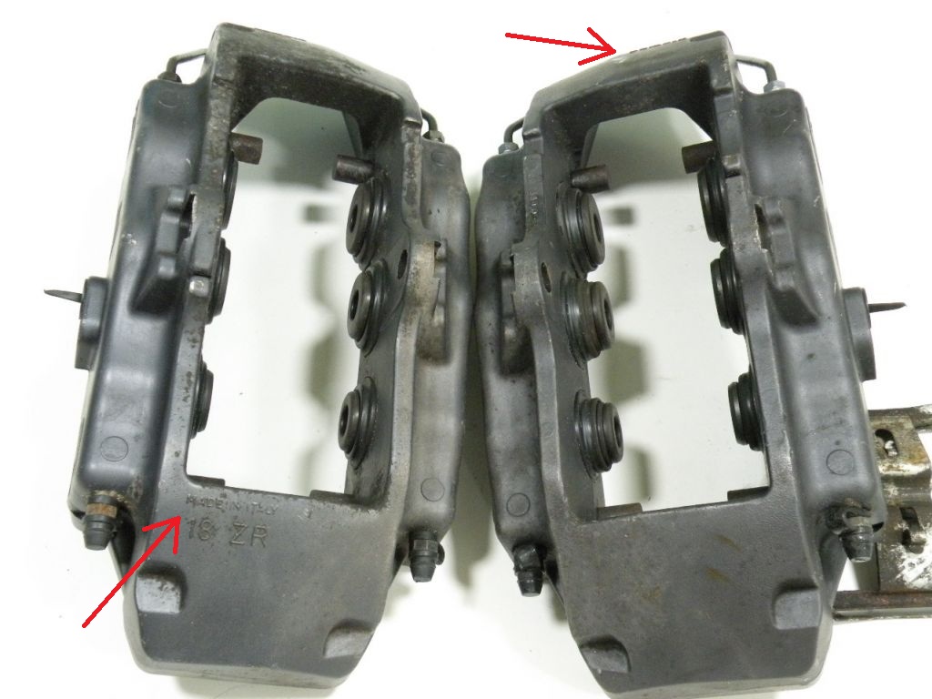

Die Sattelgehäuse sind weder Fake noch von Budweg bearbeitet sondern Nachbauten.
Um so schöne "originale" Porsche Sättel wie die auf den Fotos von StefanR. zu bekommen musst jetzt die Schachteln unwiederbringlich entsorgen, die Sättel gelb lackieren und in Ebay einen Satz original Porsche-Schriftzüge frisch aus Polen kaufen und draufpappen. Und schon kannst hier im Forum aufs Blech hauen und große Reden schwingen.
Trotzdem nervt mich weiterhin, das mit dem ganzen Gequatsche über Basteleien mit Porsche Nachbausätteln dieser Thread hier vermüllt wird. Macht halt endlich einen eigenen Thread auf, z. B. "wie bastle ich mir aus Nachbauten originale Porsche Q7 Audi Touareg Cayenne Sättel" oder "wie kriege ich es hin selbst dran zu glauben das meine Nachbauten originale Porsche Bremssättel sind".
Ed

@Edgar: Die Sättel liegen sogar noch auf der Budweg Verpackung. Und ich habe Austauschsättel für den Q7 bestellt. Sprich keine Chinasättel mit Absicht um Kosten zu sparen. Bei dem Preis habe ich zwar sowas befürchtet jedoch dürfte Budweg nen besseres QS haben als Made in China . COM ;-)
Ich lege die nachher mal auf ne Waage.
Ich schreibe dann mal Brembo und Budweg an wie das sein kann das ich China Shice erhalte. Vielleicht gibt es ja noch nen Satz echte. ;-)
Trotzdem machen die einen guten Eindruck. Ich weiß Edgar du hältst davon nix aber denen traue ich eher als meiner 20 Jahre alten HP2 :D um nicht total Off Topic zu sein.

Austauschsättel sind instandgesetzte ("generalüberholte") Sättel. Im Rahmen der Instandsetzung hat Budweg neue Sattelgehäuse verbaut. Die Sattelgehäuse kauft Budweg wo es beliebt. Keinesfalls ist Budweg verpflichtet Sattelgehäuse von einem bestimmten Hersteller zu kaufen. Ebenso ist es bei den anderen Teilen des Sattels.
Wo sollen auch originale Sattelgehäuse von Audi oder Porsche in der Anzahl herkommen ? Dank der zahlreichen Schleichwerbung in Foren auf der ganzen Welt und willigen Forenmitgliedern als Multiplikatoren der Schleichwerbung gibt es eine sehr hohe Nachfrage nach solchen Sätteln.
Zudem gehen die originalen Bremssättel in Audi Q7 und Touareg sowie vom Porsche Cayenne selten kaputt. Wo soll also die Menge an Altteil-Bremssätteln herkommen ?
Das Ganze ist sogar soweit pervertiert, das windige Händler Nachbausättel patinieren, auf "alt" machen, um den Eindruck zu erwecken bzw. die Herkunftsangabe zu untermalen, dass die Sättel aus einem Schlachtfahrzeug ausgebaut wurden. Das habe ich auch schon bei einem polnischen Anbieter, Eínkaufsquelle von StefanR., gesehen.
Die Lackierung von Nachbausätteln wird ja auch sehr of vorgenommen, manchmal erwischen die Trickser sogar einen der originalen Farbtöne. Mit einem nachgedruckten Porsche Schriftzug und dem Verkauf als orig. Porsche Sattel wird dann aus dem legalen Nachbau eine Fälschung.
Zum Thema HP-2: Wenn man Äpfel mit Äpfel vergleichen würde, z. B. Q7 Nachbausättel mit 350mm Bremsscheiben und HP-2 Sättel mit 360mm Bremsscheiben (beides passt noch unter 17" Räder), würde die HP-2 Bremsanlage eindeutig als Sieger hervorgehen.
Ed

Wieso tauschen die das Sattelgehäuse?
Also das ist doch der Bremssattel der überholt werden sollte.
Sprich wenn die das Neumachen, was ist dann davon noch überholt?
Wenn ein Unternehmen nach DIN ISO sowas macht, dann dürfte es ja sichergestellt sein das die Sattelgehäuse in Ordnung so sind?!
Über Anzahl kann ich nichts sagen, die meisten Sättel mit Schriftzügen werden scheinbar alt teurer gehandelt als diese augenscheinlich neuen?!
Verfügbarkeit war übrigens nicht so hoch und die meisten kaufen wohl Old Used Scrapped Parts.
Da fühle ich mich bei denen hier wohler.
Ob die wirklich unter ne 17" Felge passen weiß ich nicht. ZR/ZL 18 heißt es ja nicht ohne Grund. Ich verbaue ne 360er Scheibe. Ne HP2 in der Größe will ich nicht fahren. Da geht das selbe Drama wieder los.
Bremsleistung wird sich zeigen. Schnauze voll von Experimenten und möglichen Verbesserungen die dann keine 100km wirken weil Satteltyp (HP2) sowie Bremsbelag und Scheibe extremst auf Original Teile getrimmt sind und alles andere wieder nur Quietschen und Co verursacht.
Mail an den Händler und Budweg ist raus. Will ja auch wissen was da los ist. Wenn die alles ausgetauscht haben und mir versichern die Qualität ist trotzdem gegeben, dann ist mir das egal sag ich mal. Nur für einen Brembo Schriftzug 1000 Euro mehr bezahlen?! Bin ich doof? Ich will nicht den Schriftzug den keiner sieht sondern die Bremsleistung.
Deine Skepsis in Ehren, aber was ist denn effektiv dann der Unterschied zwischen Original und Nachbau wenn nach DIN ISO alles passt? Sprich Material, Abmessungen etc.
Also von der Stabilität keine Nachteile zu befürchten sind?
Um es klar zu stellen, Sättel ohne QM/QS will ich auch nicht. Lunker im Guss und der Sattel wird bei ner Bremsung undicht und Co - das muss ich auch nicht haben. Aber wenn Budweg das zb macht, also Tauschsättel so anbietet habe ich ein besseres Gefühl als bei Ebay und Co.

Acki hat geschrieben:Wieso tauschen die das Sattelgehäuse?
Das mit dem Sattelgehäuse tauschen darfst nicht wörtlich nehmen. Budweg bietet Sättel als Ersatz für die Audi Q7 Sättel an. Wie sie die Ersatzbremssättel herstellen, ob und welche Altteile sie dafür verwenden ist alleine Sache von Budweg.
Und ich habe es ja schon geschrieben, woher sollen die ganzen alten Sättel kommen ? Budweg verkauft die Sättel in rauhen Mengen.
Und ein in China gegossenes neues Sattelgehäuse ist viel billiger als die Aufbereitung eines gebrauchten Sattelgehäuses.
Was für eine DIN ISO ? Ich kenne keine Norm welche Richtlinien zur Herstellung von Bremssätteln vorhält.
Eben. Genau deshalb wird es gemacht. Eine Billiguhr aus China verkauft sich mit "Rolex" Schriftzug auch besser als ohne, selbst wenn sie gebraucht ist. Bzw. verkauft sie sich gebraucht noch besser, denn dann wirkt sie "echter" als eine nagelneue Fälschung.
Kommt auf die Positionierung > Bremsscheibengrösse an.
Woher willst das wissen ? Du bist vermutlich noch nie ein Auto mit HP-2 Sätteln und 360mm Bremsscheiben gefahren.
Aber selbst wenn man große Äpfel mit kleinen vergleichen würde, z. B. Q7 Nachbausättel mit 360mm Bremsscheiben (passen nur unter mind. 18" Räder), und HP-2 Sättel mit 360mm Bremsscheiben (passen noch unter 17" Räder), hat die HP-2 Bremsanlage Vorteile.
Aha. Du magst also die HP-2 Sättel nicht weil sie bei Verwendung von minderwertigem Material Probleme machen. Das ist aber nicht vom Sattel abhängig.
Nur durch die mit den Umbauten einhergehende Vergrößerung wird minderwertiges Material bis zu einem gewissen Grad kompensiert.
Selbstverständlich wird Dir Budweg versichern, daß die Bremssättel den geltenden Regeln für (Nachbau-)Ersatzteile entsprechen.
Den Schrifzug bekommst Du für wenige Euro im Ebay. Die anfängliche Bremsleistung der Nachbausättel ist bei ansonsten gleichen Vorraussetzungen ähnlich den Originalen, die Unterschiede werden bei entsprechender Belastung und Erwärmung deutlich. Ebenso in der Haltbarkeit.
Nochmal, was meinst Du mit der DIN ISO ?
Bez. Abmessungen sind die Nachbausättel oft nicht so ganz genau maßhaltig, haben höhere Toleranzen und Streuungen in der Fertigung. Aber das fällt kaum auf, vor allem auch deshalb nicht weil die meisten Umbauten ein windschiefes Gebastel sind. Ob dann ein paar Beilagscheiben mehr oder weniger unterlegt werden ist dann auch egal.
Das verwendete Material ist ein wesentlicher Unterschied, sowie der innere Aufbau. Viel kann ich Dir darüber nicht erzählen aber Du kannst ja 2 Sättel zum Vergleich zersägen sowie die Materialien analysieren.
Ed

Also auf dem Sattelgehäuse ist über der ZR Bezeichnung irgendwas weg geschliffen worden kann man erkennen wenn man will. Da ist Original wohl das Made in Italy drauf.
Ich kenne es von anderen Bremssätteln das die Herstellerkennungen gerne entfernt werden.
DIN ISO ist wichtig für Produkthaftung und Co.
Wo kommt der Kram her, wie wird er überprüft und die Qualität sicher gestellt.
Mit Brembo Schriftzug meine ich den gegossenen Schriftzug.

Acki hat geschrieben:Also auf dem Sattelgehäuse ist über der ZR Bezeichnung irgendwas weg geschliffen worden kann man erkennen wenn man will. Da ist Original wohl das Made in Italy drauf.
Kann schon sein. Wenn man vom originalen Sattel einen Abdruck als Muster nimmt steht ja auch am reproduzierten Teil "Made in Italy" drauf. Wenn das jeweilige Teil in Italien produziert werden würde, dürfte man "Made in Italy" natürlich dranlassen.
Da ist meist eine Trickserei dahinter. Bei echten Austauschsätteln darf der Austauscher die Herstellernamen etc. natürlich dranlassen.
Ja und von welcher DIN ISO redest Du ? Jede Norm hat eine weitere Bezeichnung, Nummern, Ziffern etc.

Also Edgar hat teilweise Recht. Die Dinger sind kopiert aber direkt von Budweg. Die haben eine eigene Gießerei in Korea aufgemacht wegen dem "Altteilmangel".
Die Sättel haben auch eine Budweg Kennzeichnung mit der man nachfragen darf ob es echte sind.
Ich habe jetzt noch wegen Legierung etc. gefragt, also das da der selbe Kram wie bei Brembo verwendet wird...
Nach wievor, ich habe in die Dinger mehr vertrauen als in China/Schweden sonstwas Kram.
Wenn ich weiß das sich da jemand mal gedanken gemacht hat ist das ok für mich.
