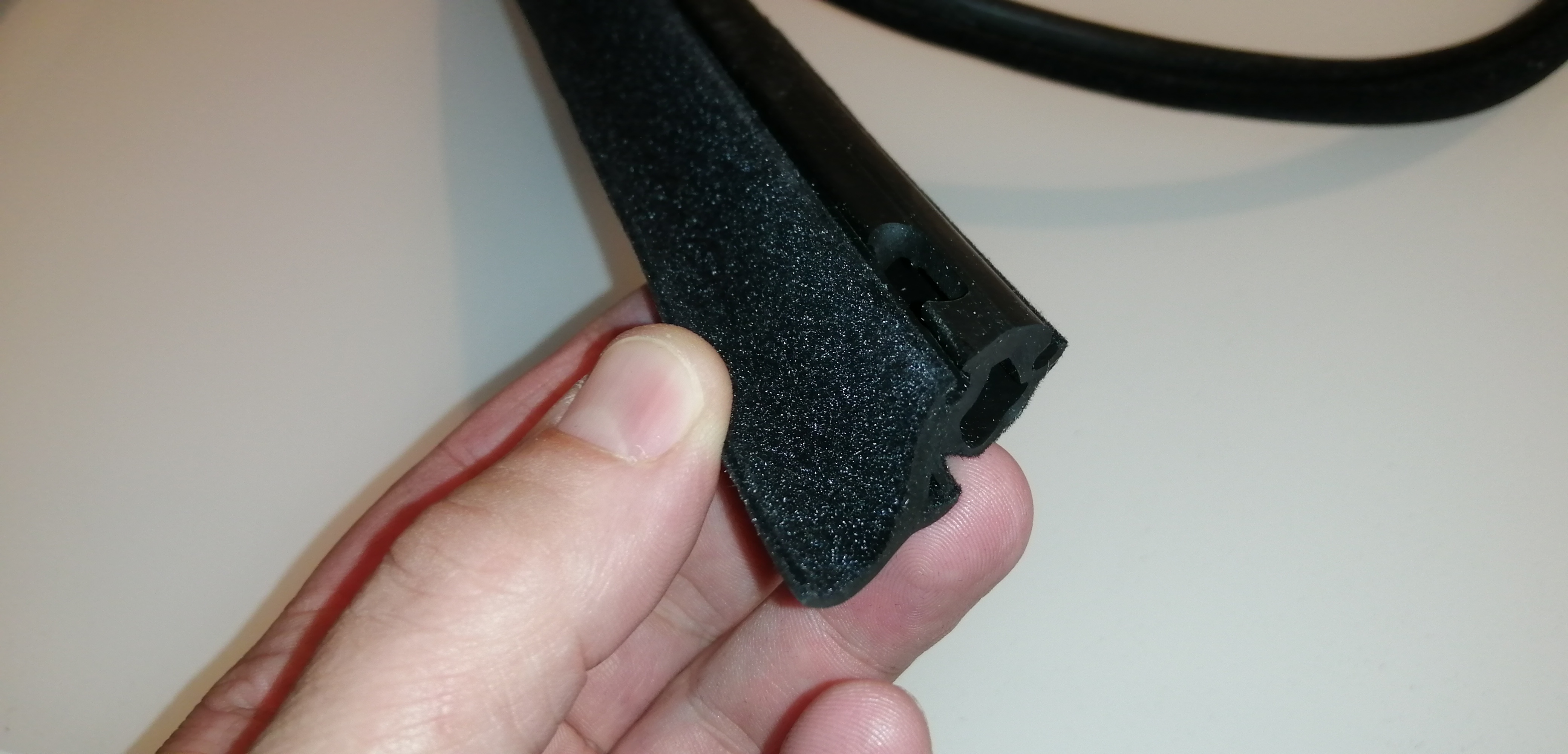

Moin Leute,
kurze Frage: Wie wechselt man denn die äußere Fensterdichtung (Siehe Bild)? Und bekommt man die noch?
Vielen Dank!

Kann man die nicht einfach rausziehen bei runtergelassenem fenster

ja, das ist das, was ich inzwischen wohl auch rausgefunden habe, ist wohl nur in den Rahmen gesteckt. Wollte da aber nicht einfach so dran rumreißen, zumal ich noch keinen Ersatz da habe.
Aber dann wird das so sein und ich mach mich mal auf die Suche nach Ersatz!

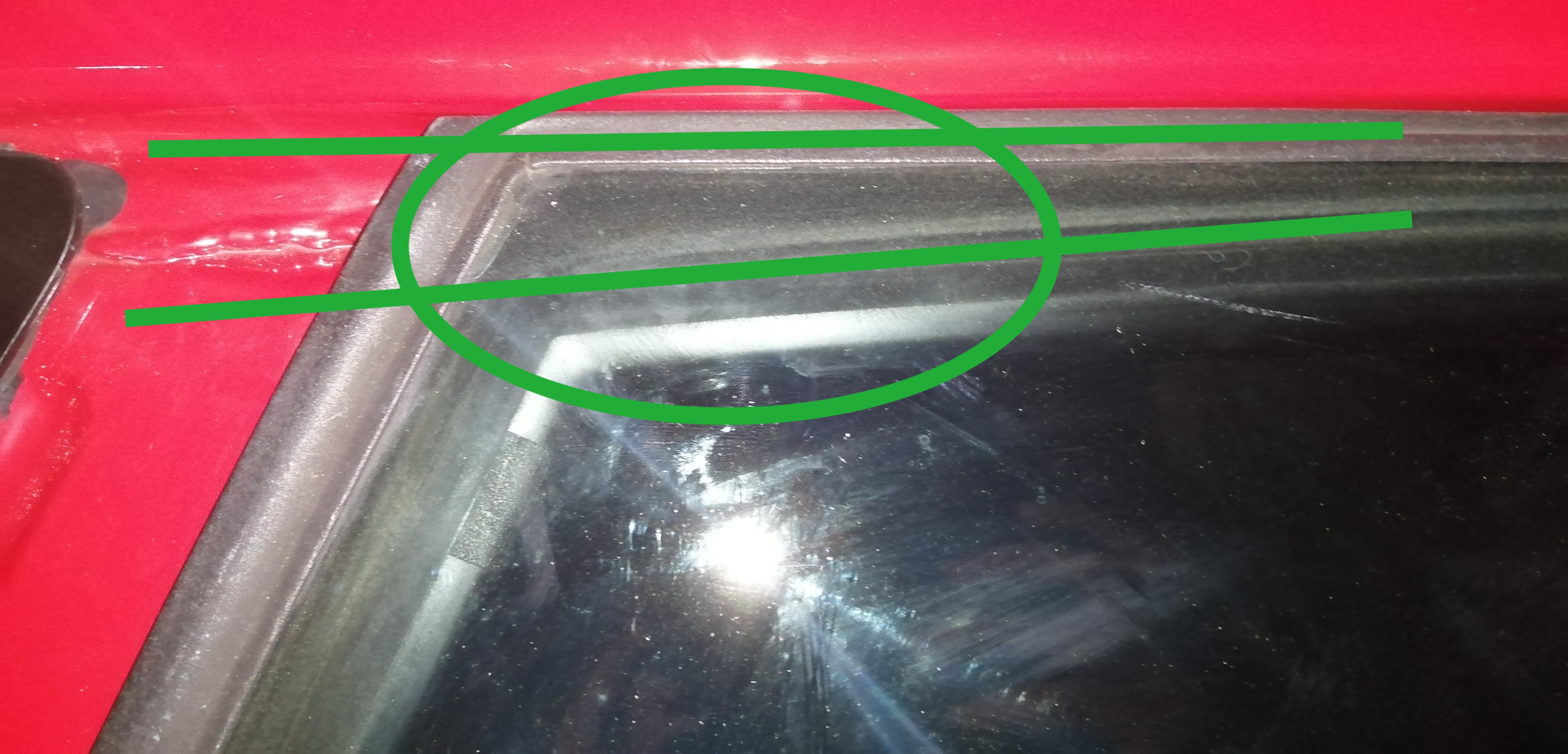

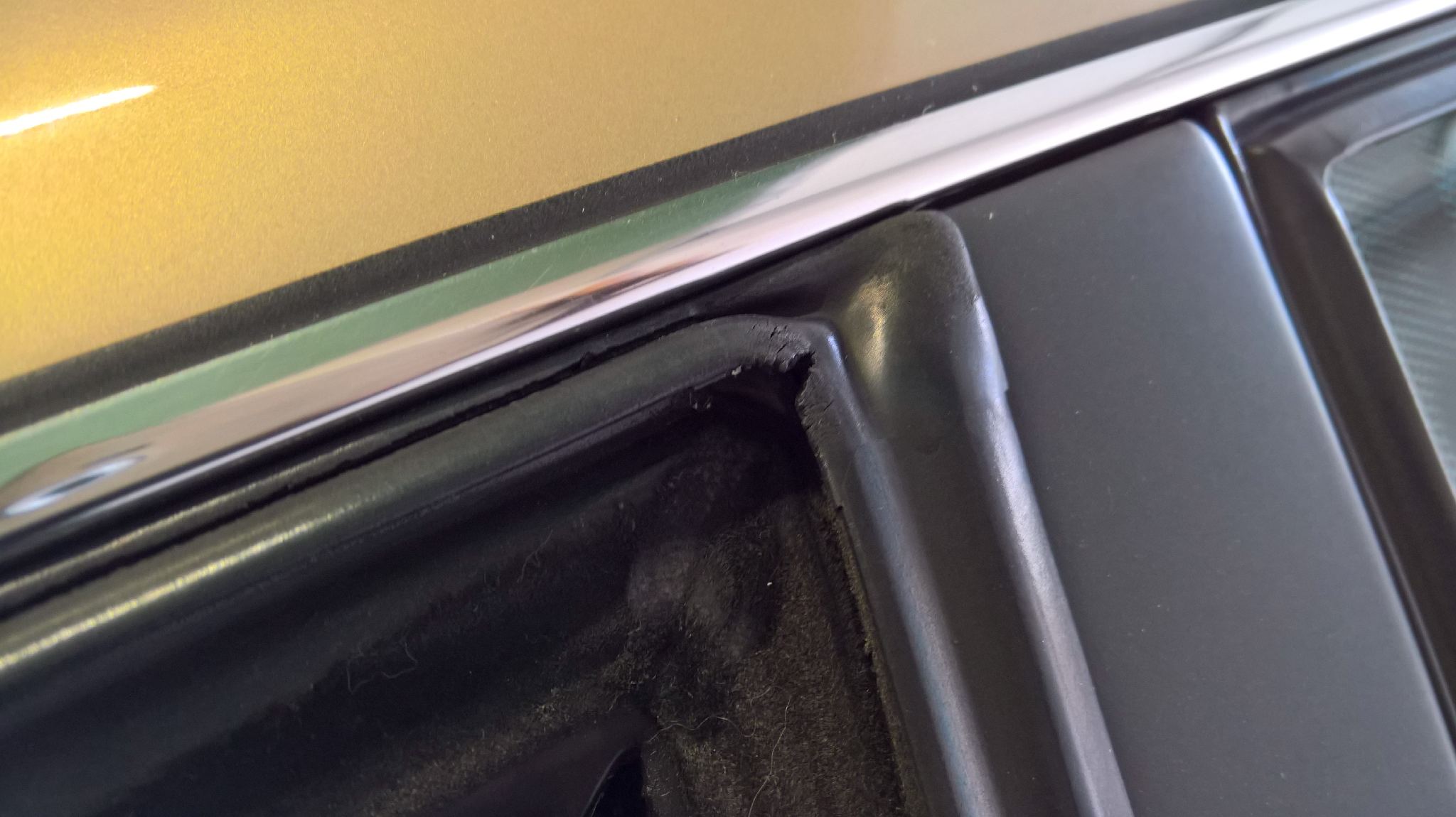

So, Dichtung ist gewechselt. Die Dichtung selbst ist zwar nur eingesteckt, allerdings muss halt die ganze Tür zerlegt werden. Ist also schon ne etwas größere Aktion. Die neue Dichtung wieder in die Nut zu drücken ist auch nicht ganz so leicht, Silikonspray hilft da sehr (daohne fast unmöglich würde ich sagen).
Naja, jetzt isse wieder dicht, war oben über die ganze Länge aufgerissen.

Die Scheibe muss raus, die Dichtung geht ja hinter der Scheibe her, bzw. befindet sich zwischen Scheibe und Rahmen. Außerdem geht sie nach unten hin komplett bis weit in die Tür rein, speziell vorne. Keine Chance das anders hinzubekommen.

Soviel ich weiß ist das Prinzip ja bei Typ 89 / B4 / B5 / D2 usw. überall das gleiche, also insofern kann das beim 44er durchaus auch so funktionieren.
Wenn ich's nochmal machen muss würde ich es vielleicht auch mal so versuchen, aber grade im vorderen Bereich stelle ich mir das schon auch friemelig vor das komplett bis unten durch zu schieben. Im Endeffekt wars eigentlich auch weniger schlimm als befürchtet den Rahmen auszubauen, hatte da erst Bedenken dass hinterher alles verstellt ist, aber das ging soweit easy.
Habs dann halt direkt damit verbunden die Führungs- und Laufschienen, an die man so nicht ran kommt sauber zu machen und mit Silikonfett zu schmieren, Fensterheber läuft direkt deutlich schneller! ;)

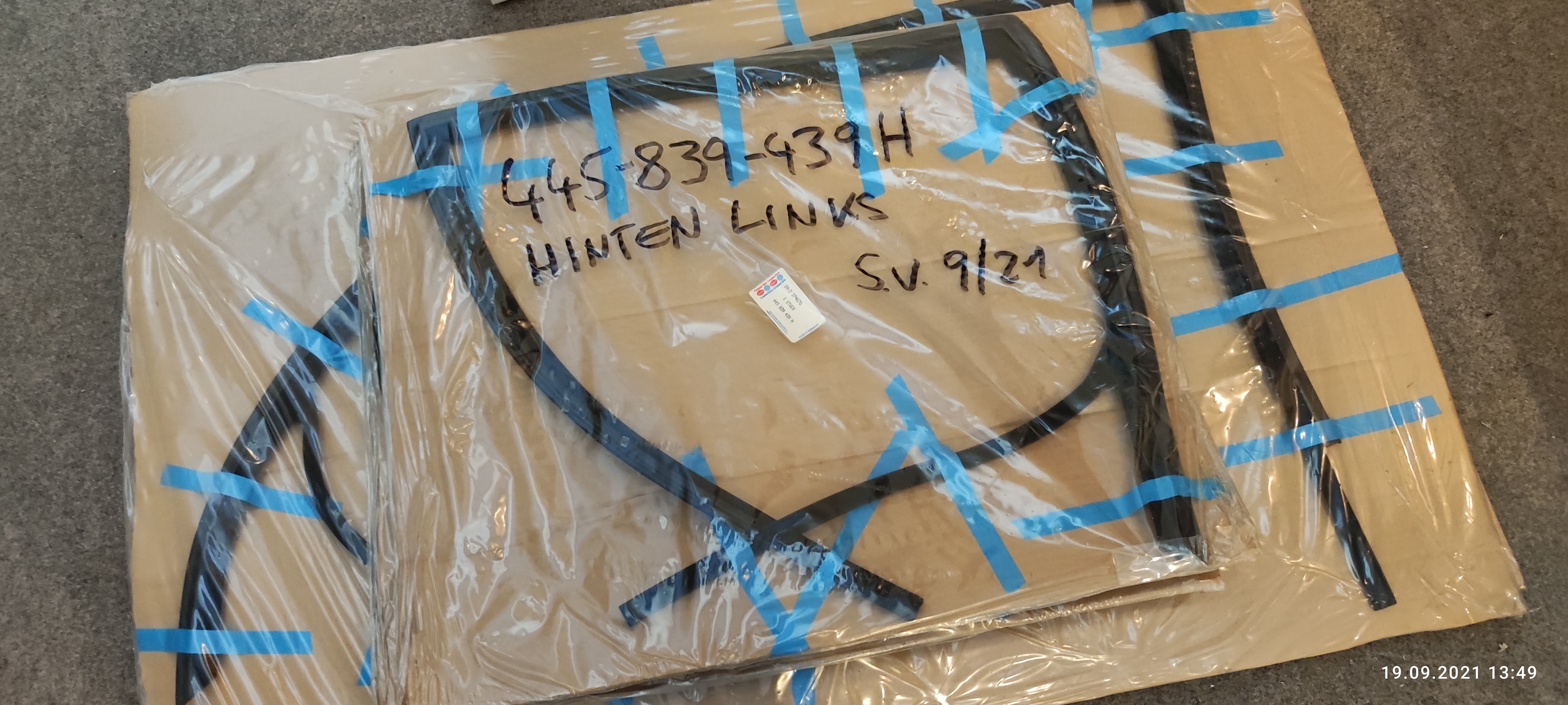

Nennt sich beim Typ 44 "Fensterführung" und sollte die Nummer
443 837 431 E links vorne
443 837 432 E rechts vorne
haben. EoE sind die Teile trotzdem... Die Dichtung ist auch mit der "Spiegelhülle" verklebt.

der Vollständigkeit halber ... hast Du auch die Nummern für die hinteren Türen beim Avant ?

bitte sehr:
445 839 439 A hinten links Avant
445 839 440 A hinten rechts Avant
und bevor dann noch jemand wegen der Limo fragt..
443 839 439 N hinten links Limo
443 839 440 N hinten rechts Limo

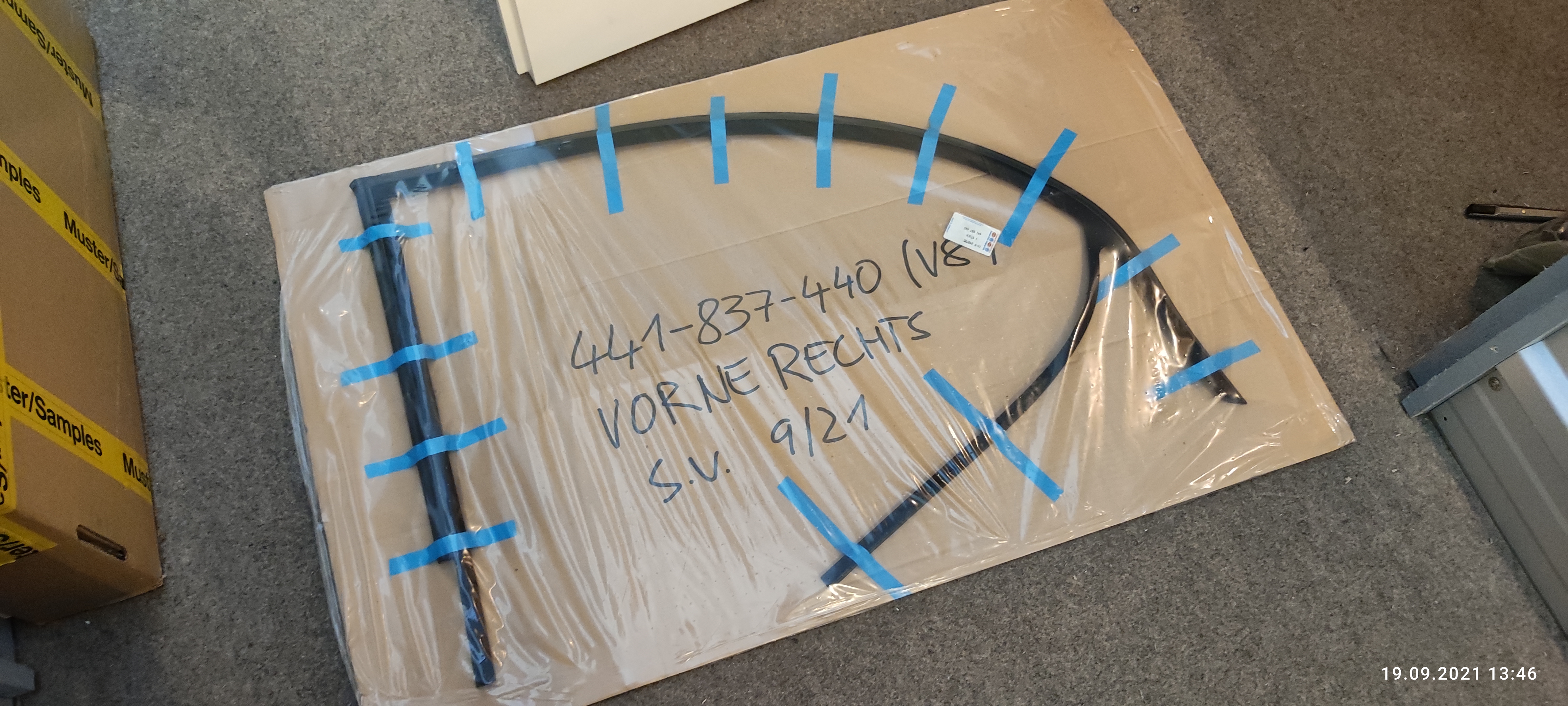

für vorne passen die Führungen vom V8 und die sind bei Audi Tradition auch noch erhältlich.
Die Teilenummern wären:
441837439 für links
und
441837440 für rechts

typ443 hat geschrieben: 07.01.2024, 08:37 Hallo zusammen,
441837439 für links
und
Christian
Hallo Christian,
bist du dir sicher, dass die passen?
Würde mir dann beide bestellen und im Sommer einbauen.
Andreas

Hallo Andreas,
ja, die passen exakt, ich habe das selbst am 200 10V so gelöst.
Vermutlich liegen die Führungen vom V8 irgendwo strenger an oder sowas - der V8 war ja das hochwertigere Modell.
Christian

typ443 hat geschrieben: 07.01.2024, 08:37 für vorne passen die Führungen vom V8 und die sind bei Audi Tradition auch noch erhältlich.
Die Teilenummern wären: 441837439 für links und 441837440 für rechts
Mit 209 Eur ein stolzer Preis, für eine Dichtung... :shock: allerdings sieht die zugegeben auch sehr komplex aus!

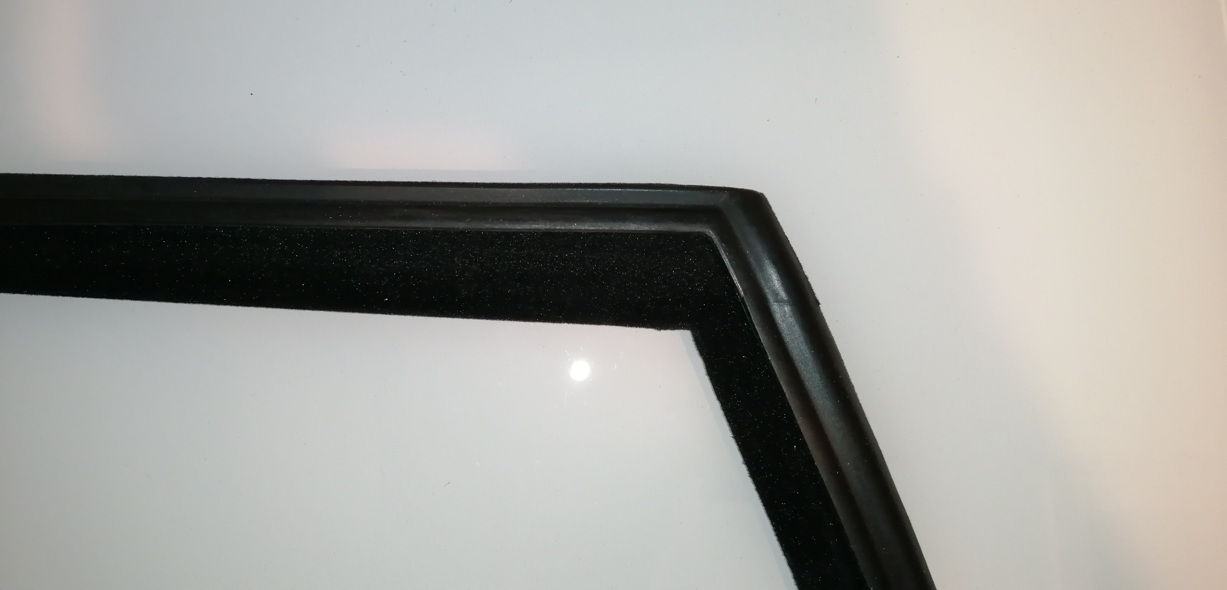

Die sogenannten Fensterführungen vom V8 sind nicht nur dort beflockt wo die Scheibe anliegt sondern auch zusätzlich dort wo die äußere Lippe an der Karosserie anliegt.
Fensterführung mit beflockter Außenlippe vom V8
Kurios: Mein 100er Avant hat ab Werk vorne die beflockten Fensterführungen vom V8 und hinten normale mit glatter Lippe (nur Gummi).
Die Fensterführungen sind das einzige unterschiedliche Teil an den hinteren Türen zwischen Limousine und Avant, außer der Scheibe natürlich.
Bei den Fensterführungen selbst ist zwischen Limo und Avant der einzige Unterschied dass die Fensterführung oben/hinten den flacheren Dachverlauf des Avant ausgleichen, d.h. die Fensterführung ist in diesem Bereich beim Avant breiter ausgelegt. Bei der Limo fällt das Dach in diesem Bereich der Karosserie bereits ab.
breitere Fensterführung Avant
Deswegen ist es beim Avant auch möglich die Fensterführungen des A8 Lang zu verwenden. Die Scheiben hinten vom Avant und V8 lang sind die gleichen. 445839439H, Fensterführung links hinten, A8 Lang und 445839440H, Fensterführung rechts hinten, A8 Lang
Diese Fensterführungen hatten bei Audi Tradition mal ca. 400 € das Stk. gekostet, wurden dannn aber im Sale Oktober 2020 für 140 € ausverkauft.

bei meinen beiden 44ern (Audi 100 "Komfort" aus 08-90 und Audi 200 quattro aus 03-90) sind die Anlageflächen zur Karosserie jeweils an allen Türen beflockt.
Ein Bekannter hat einen 86er Audi 100 CD und der hat die glatte Ausführung.
Meine Vermutung: Mit dem Facelift von 1987 auf 1988 haben weitestgehend die beflockten Fensterführungen Einzug gehalten.

Über den Preis denkt man am besten nicht nach, aber wenigstens hab ich jetzt einen kompletten Satz bestellen können.
Mal sehen wann ich mich an den Einbau mache.
