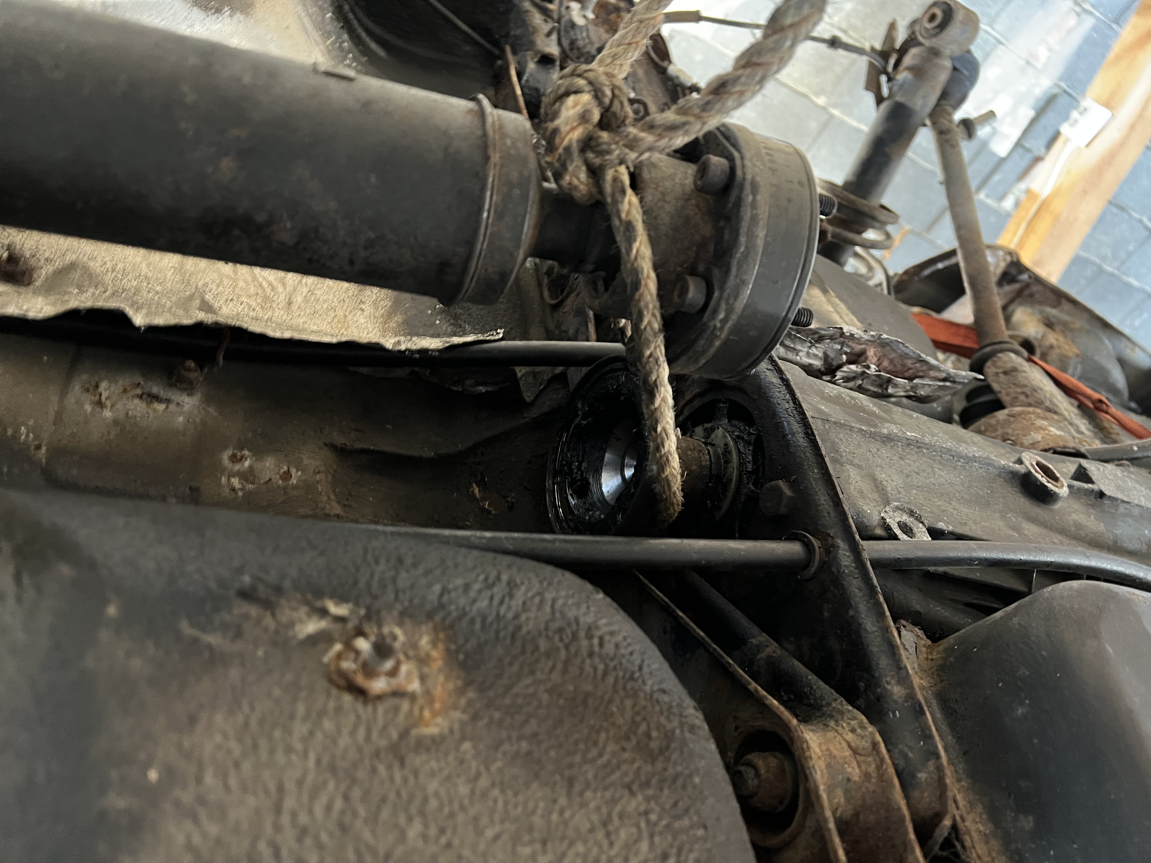

Hallo Zusammen,
dieses Klonk beim Anfahren habe ich auch. Habe nun auch den Grund gefunden.
Das hintere Gelenk der Kardanwelle hat spiel. - Die Seite am Differential :)
Weiß jemand ob es dafür Ersatz gibt?
Philipp

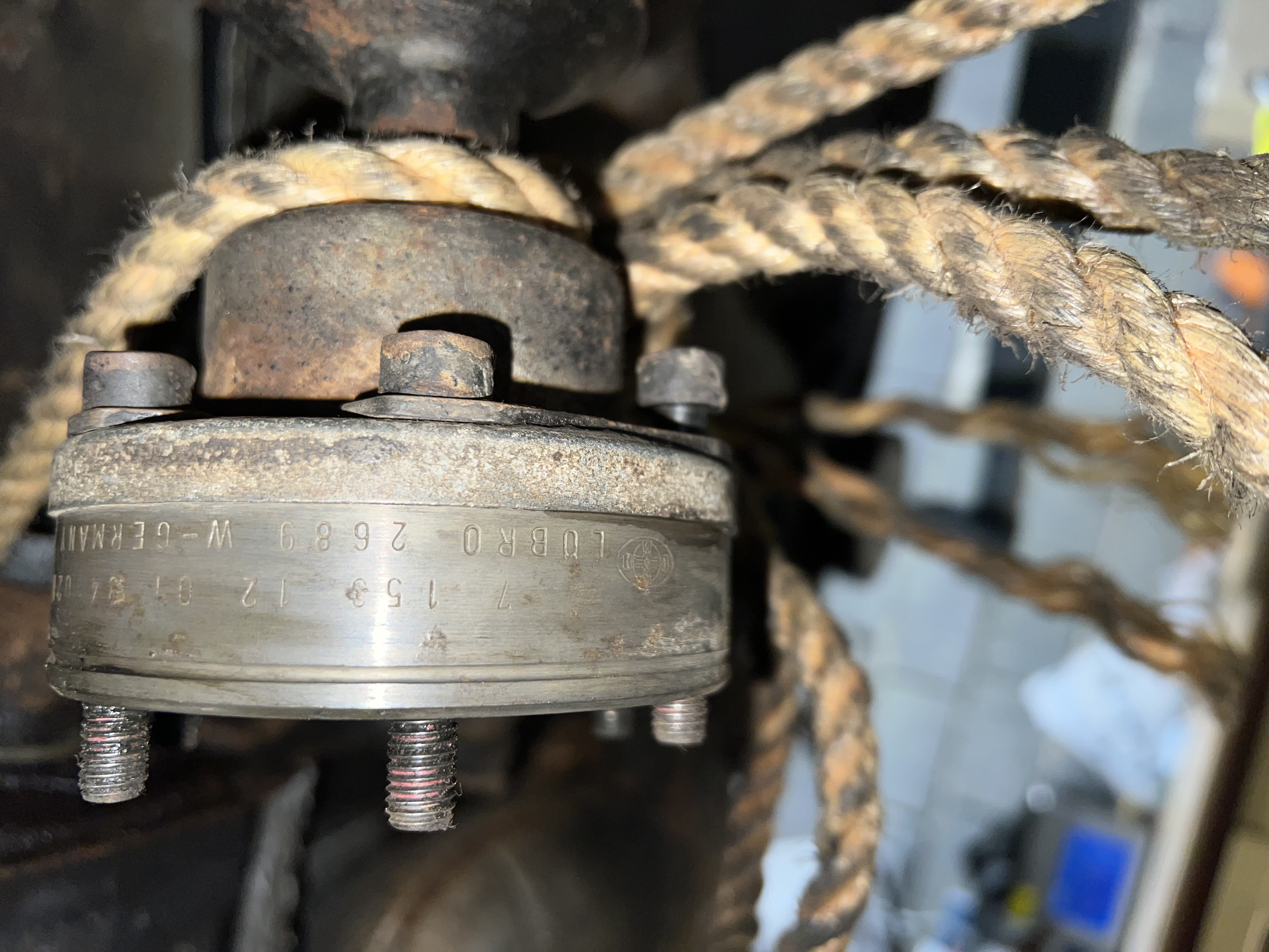

Das Gelenk ist sauber nur kann ich unter der Nummer nichts finden. Gibts die Gelenke als Standardware? Oder bin ich nur zu doof zum suchen…
Ist das überhaupt ein originales Gelenk?
Viele Grüße!

Servus, die hast du sehr schön gereinigt :}
LÖBRO ist das originalste Originalteil überhaubt; wurde meines Wissens von GKN "geschluckt" ...
Die Nummer darüber " 715 312 01... " sieht aber verheissungsvoll aus.

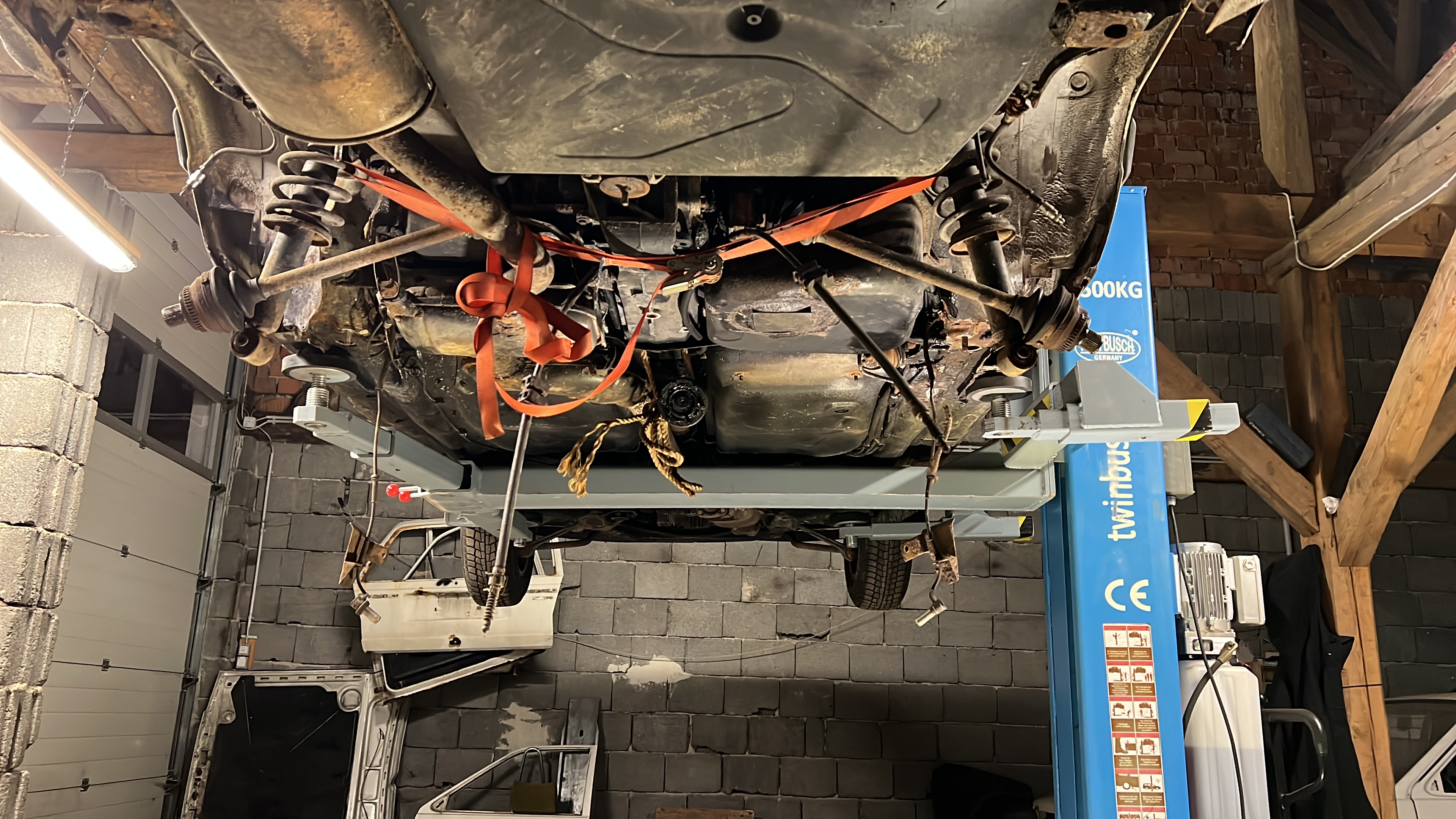

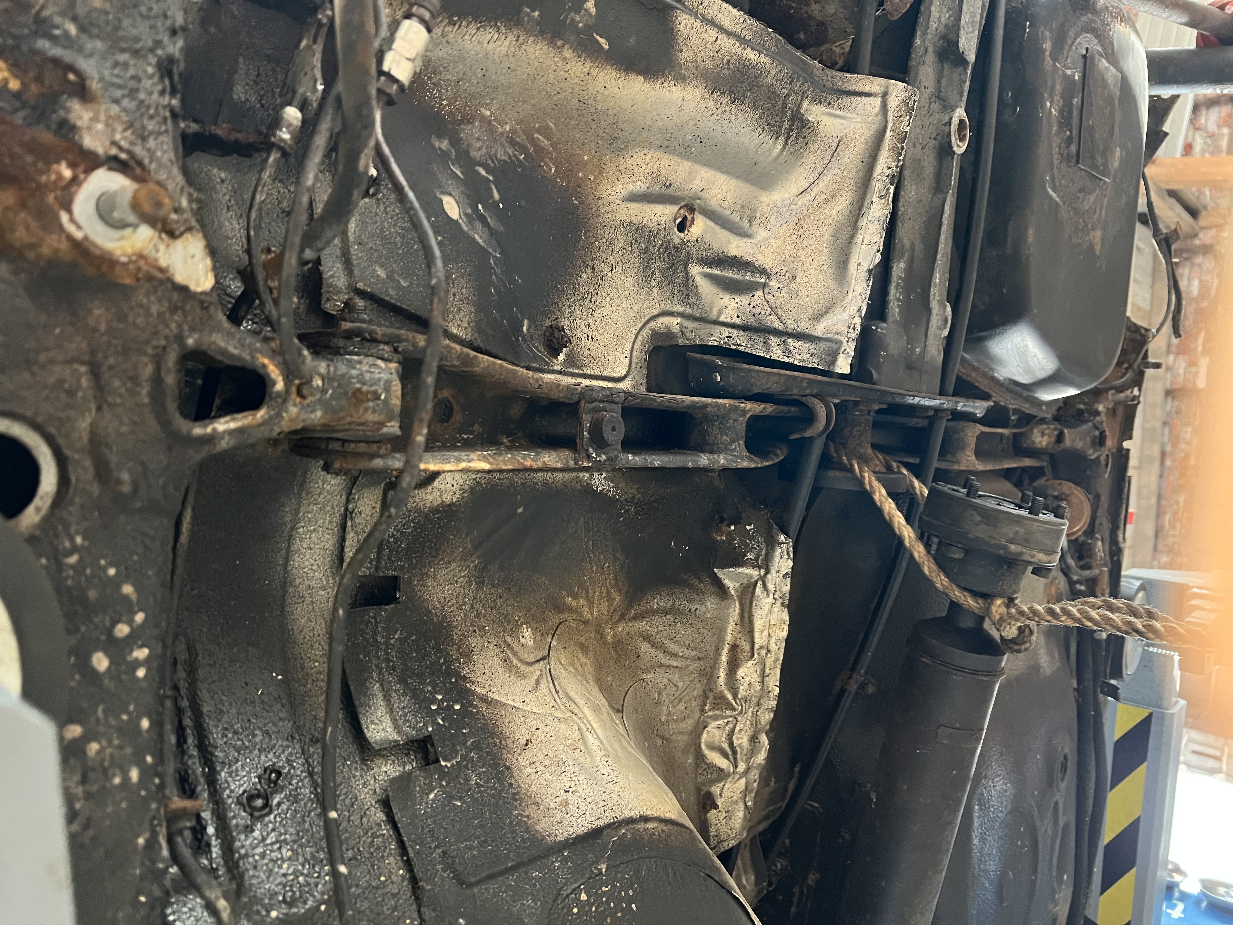

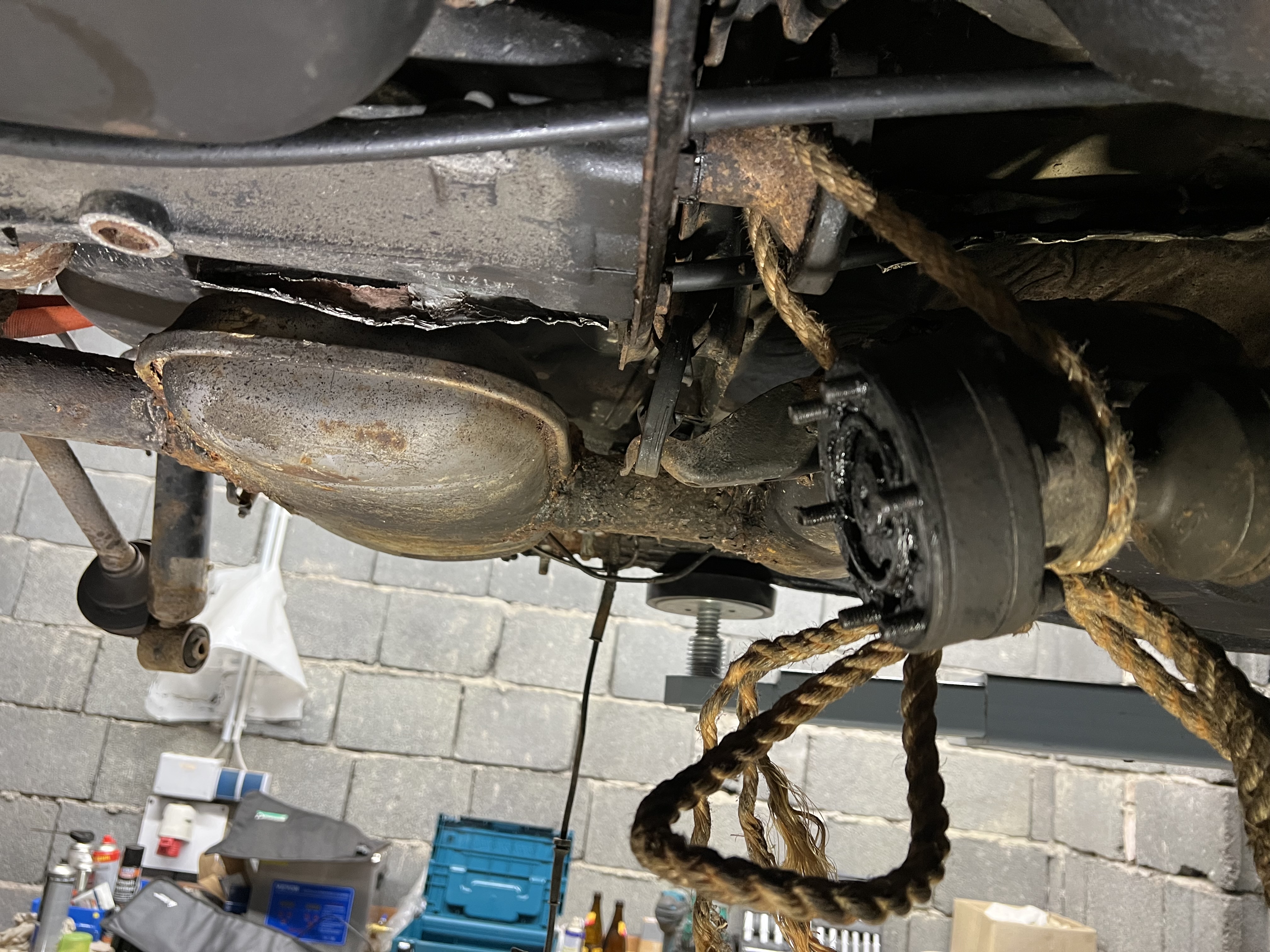

Kann mir jemand sagen welche Schrauben ich am besten löse um das Diff herauszubekommen?
Aktuell siehts so aus....

Zur Frage wie man die Schrauben rausbekommt:
Abflexen… die beiden äußeren Schrauben sind im Lager festgerostet und damit dreht sich das Lager mit…

ich bin nun endlich dazu gekommen, das Gelenk zu verbauen. Nur leider ohne Erfolg.
Ich bekomme das Gelenk nur zur hälfte auf die Verzahnung. Dann spreizt es sich.
Das alte Gelenk ging danach immer noch sehr leicht drauf.
Gekauft habe ich das billigere: https://www.ebay.de/itm/364590766534?_s ... R5zCz-CEZQ
Soll ich mir ein teureres Gelenk suchen?

sobald so ein Gleichlaufgelenk leicht auf den Wellenzapfen zu schieben ist, hast du eine von womöglich noch weiteren Ursachen für das "Klong". Notfalls muss der gesamte Strang raus aus dem Fahrzeug und zur Montage in einen Schraubstock eingespannt werden, damit das GLG mit einem Rohr auf den Zapfen getrieben werden kann.
Grüßle Klaus

vielen Dank für den Tipp. Ich habe die Welle ausgebaut und und das GLG mit einer Nuss draufgeschlagen. Es ging streng drauf, zu viel Kraft musste ich jedoch nicht aufwenden.
Weißt du wofür dieser Ring benötigt wird?
Philipp
Klaus T.
Beiträge: 3269
Re: :: und dann war da noch die kupplung und das KLONK
Beitrag von Klaus T. »
Hallo Philipp, der konvexe Ring soll bei Antriebswellen als erstes auf die Verzahnung des Wellenschaftes, um axiales Spiel des "Sternes" (Innenring des GLG) zu vermeiden, der ist bei Kardanwellen, speziell bei AUDI-Strängen nicht mit verbaut.
Grüßle Klaus
