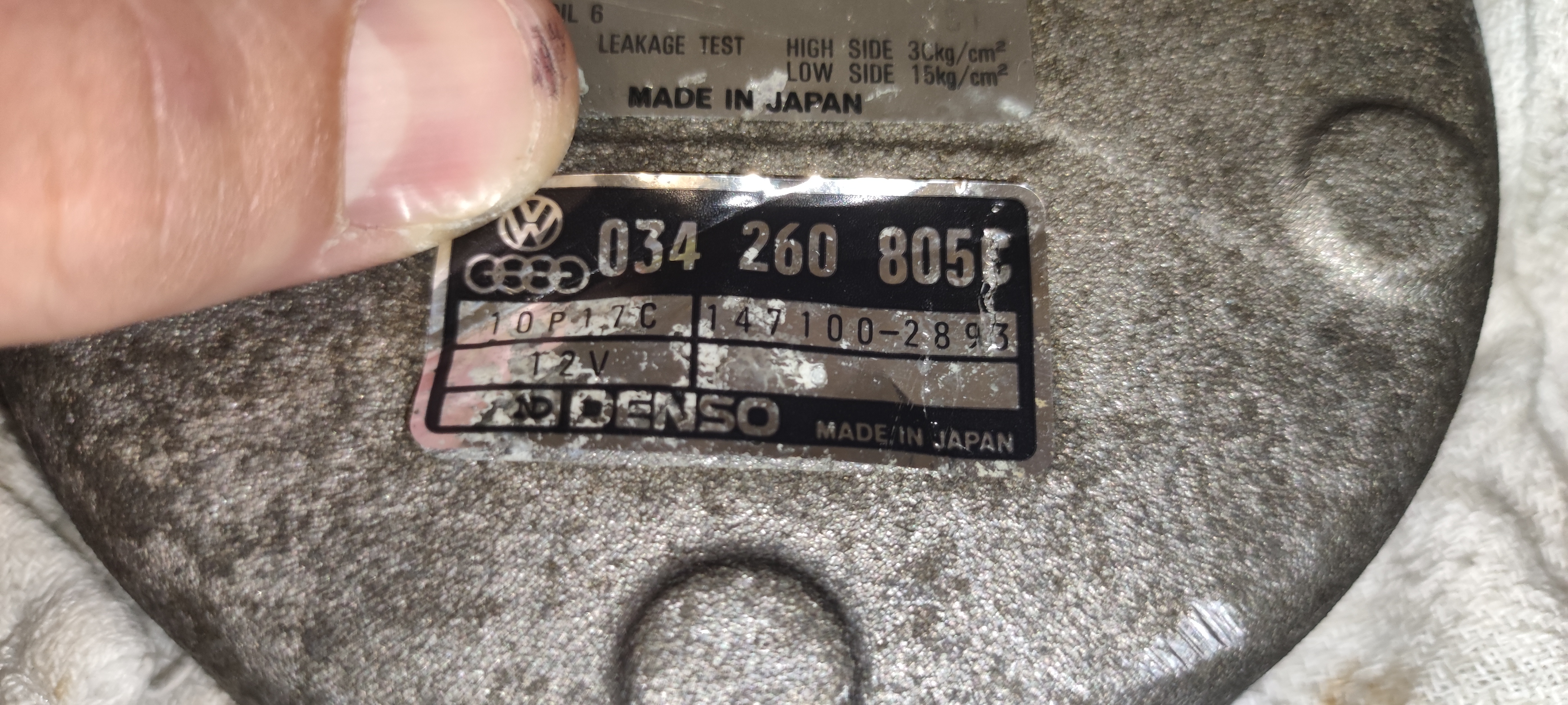

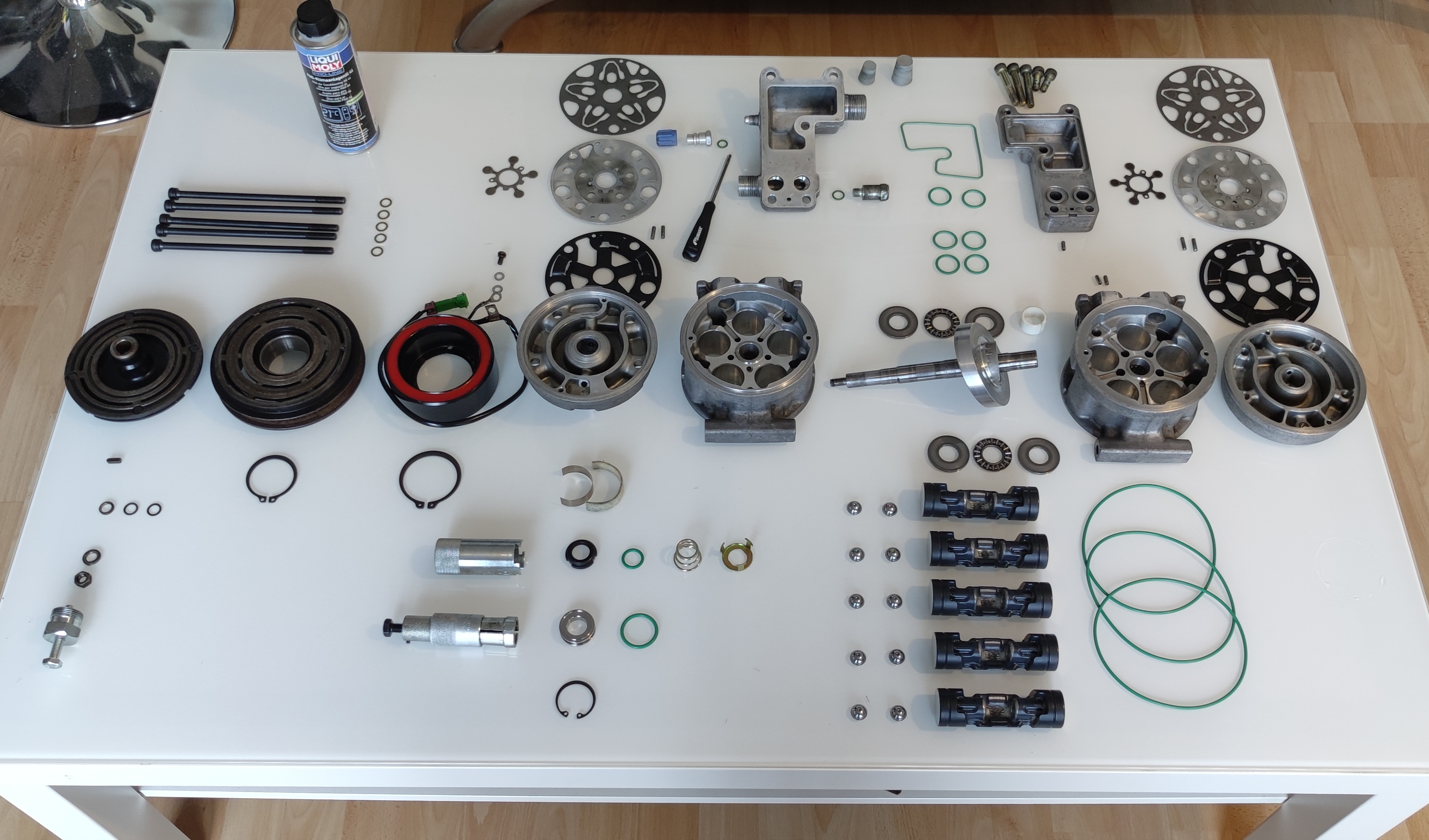

Zeit, sich mit der Aufarbeitung des Klimakompressors zu beschäftigen...
DENSO 10P17C (Audi 034 260 805 C)

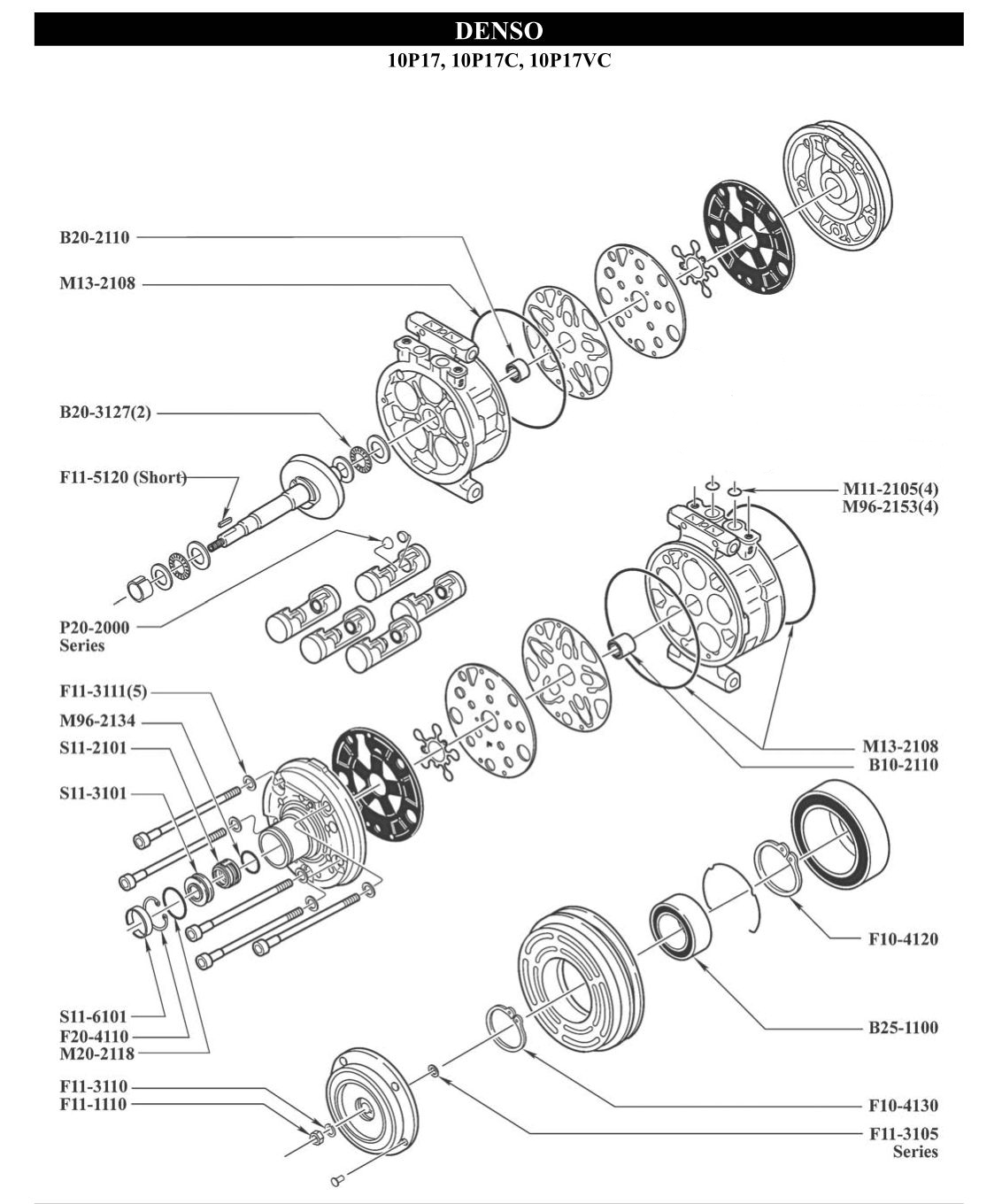

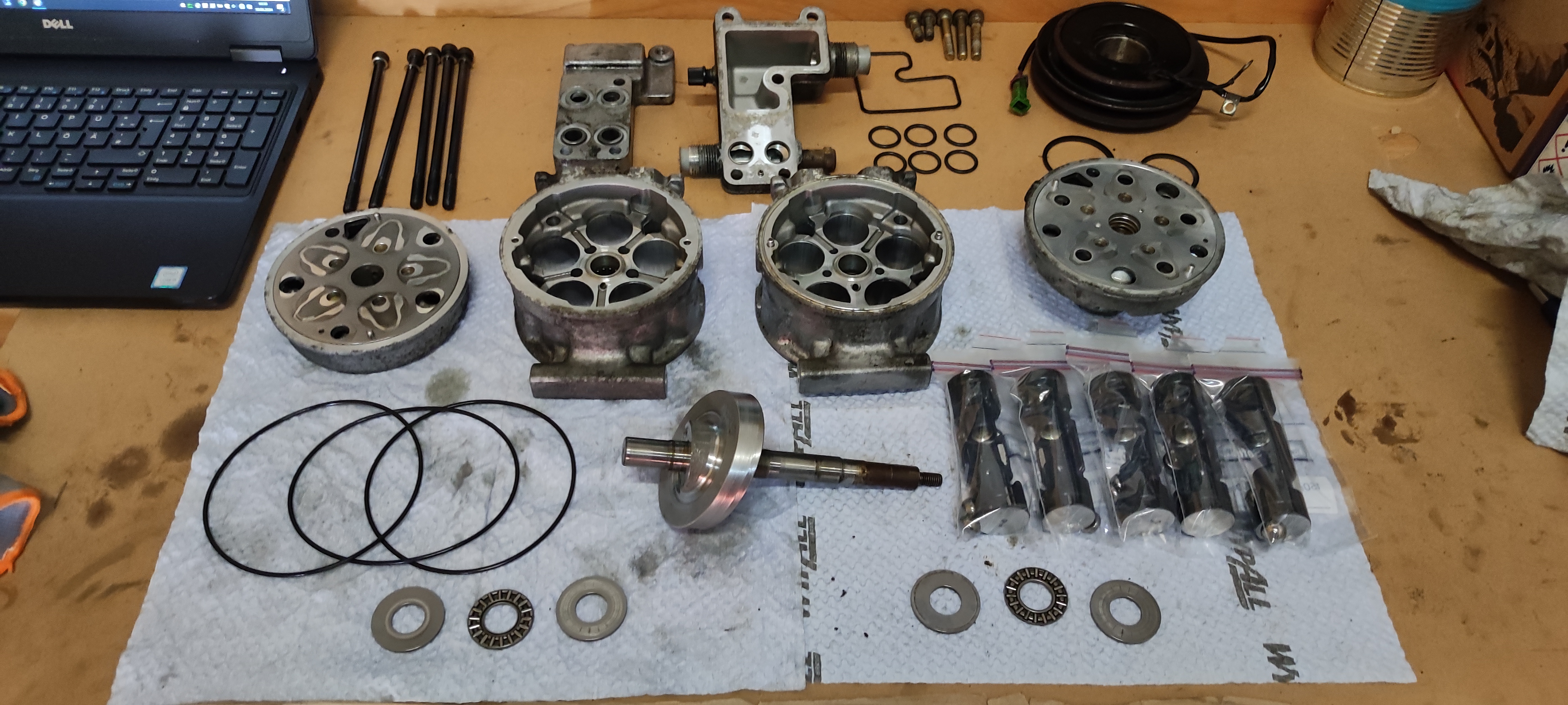

Zerlegung DENSO 10P17C (Audi 034 260 805 C)
Klimakompressor DENSO 10P17C (Audi 034 260 805 C)

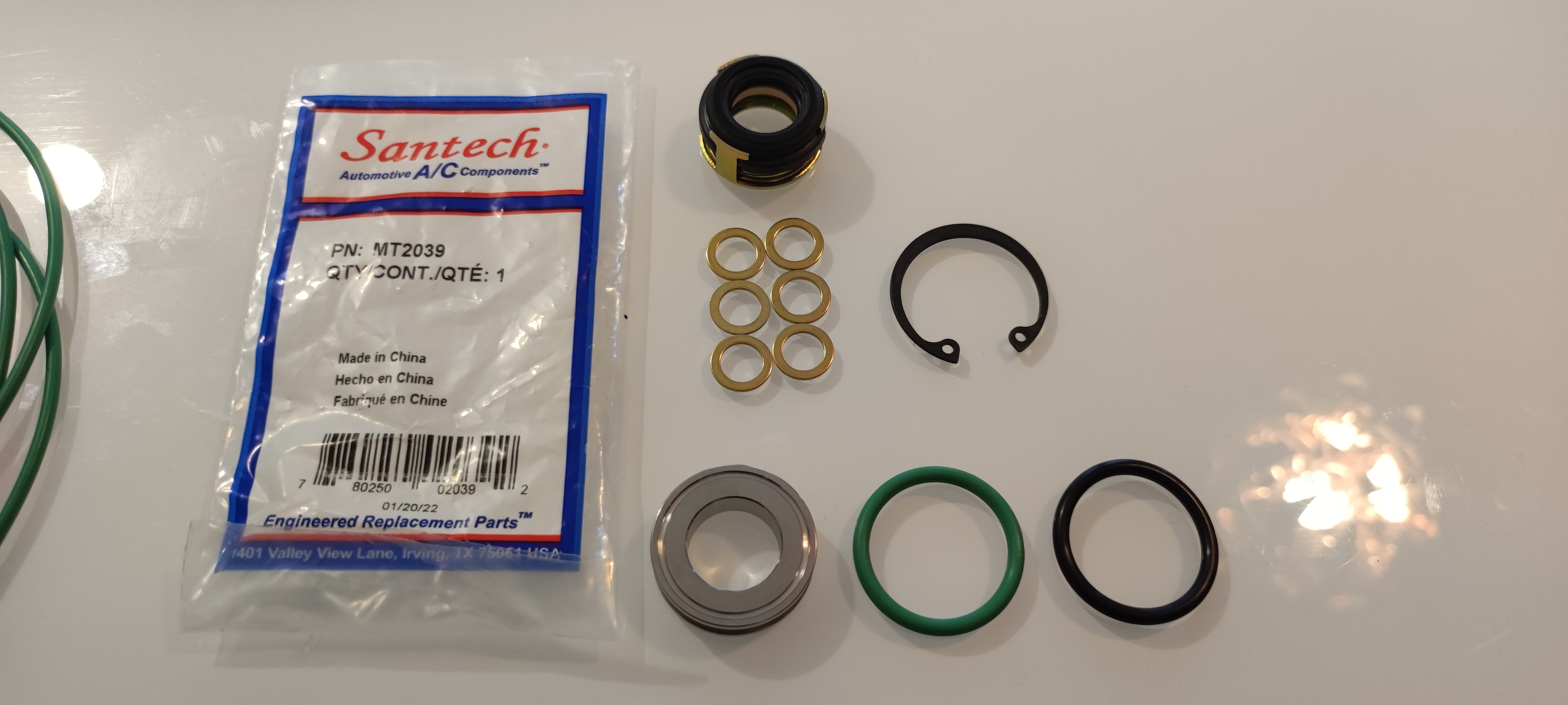

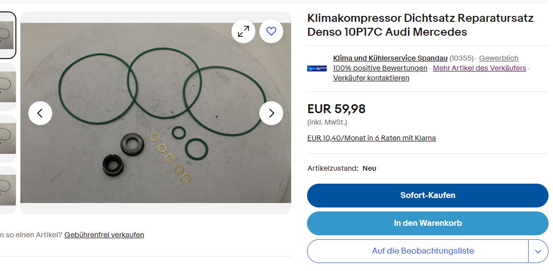

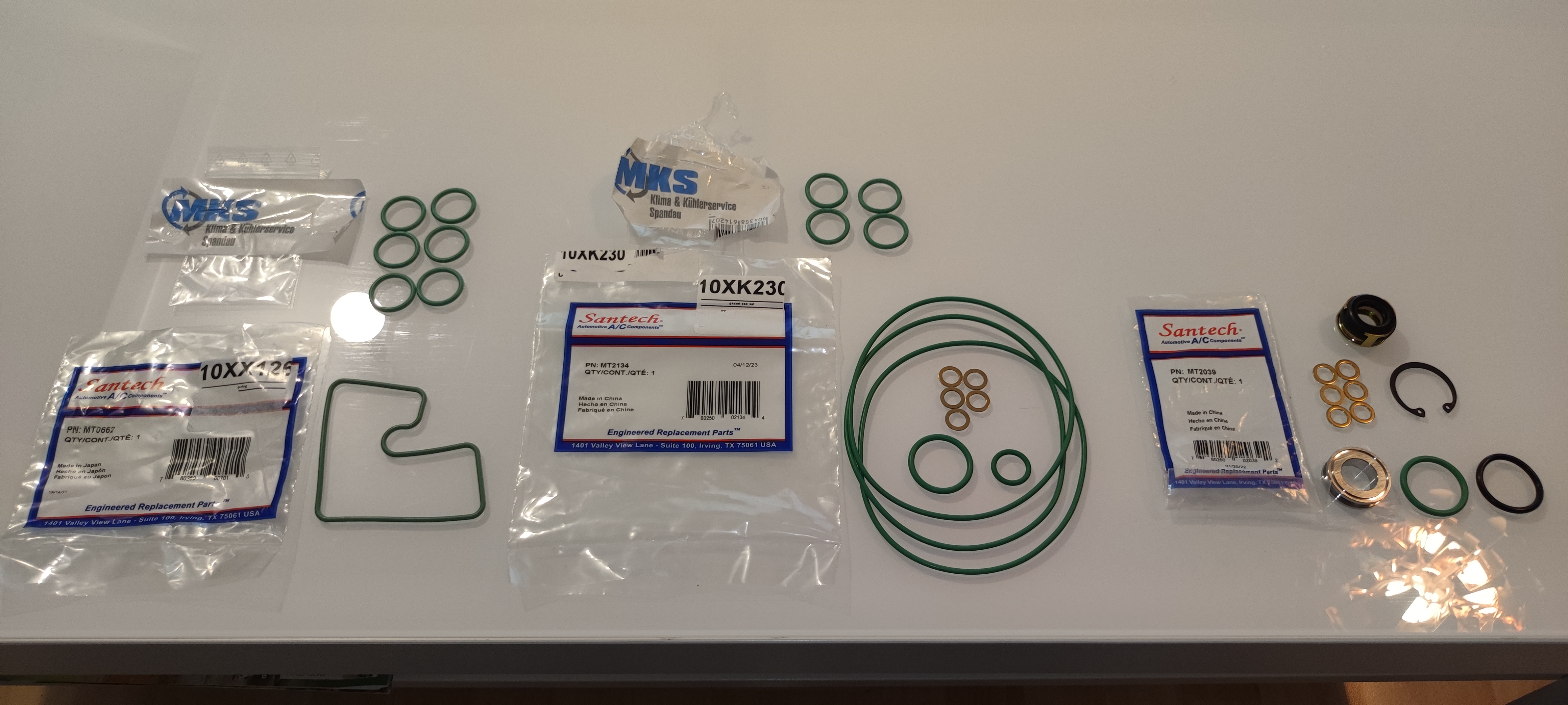

Mir wurde von einem Fachbetrieb, als Teil von einem Dichtsatzpaket der Dichtsatz Santech Nr. MT2039 als passend für den DENSO 10P17C verkauft.
Dichtsatzpaket für DENSO 10P17C (Audi 034 260 805 C)
ebay: Klimakompressor Dichtsatz Reparatursatz Denso 10P17C Audi Mercedes

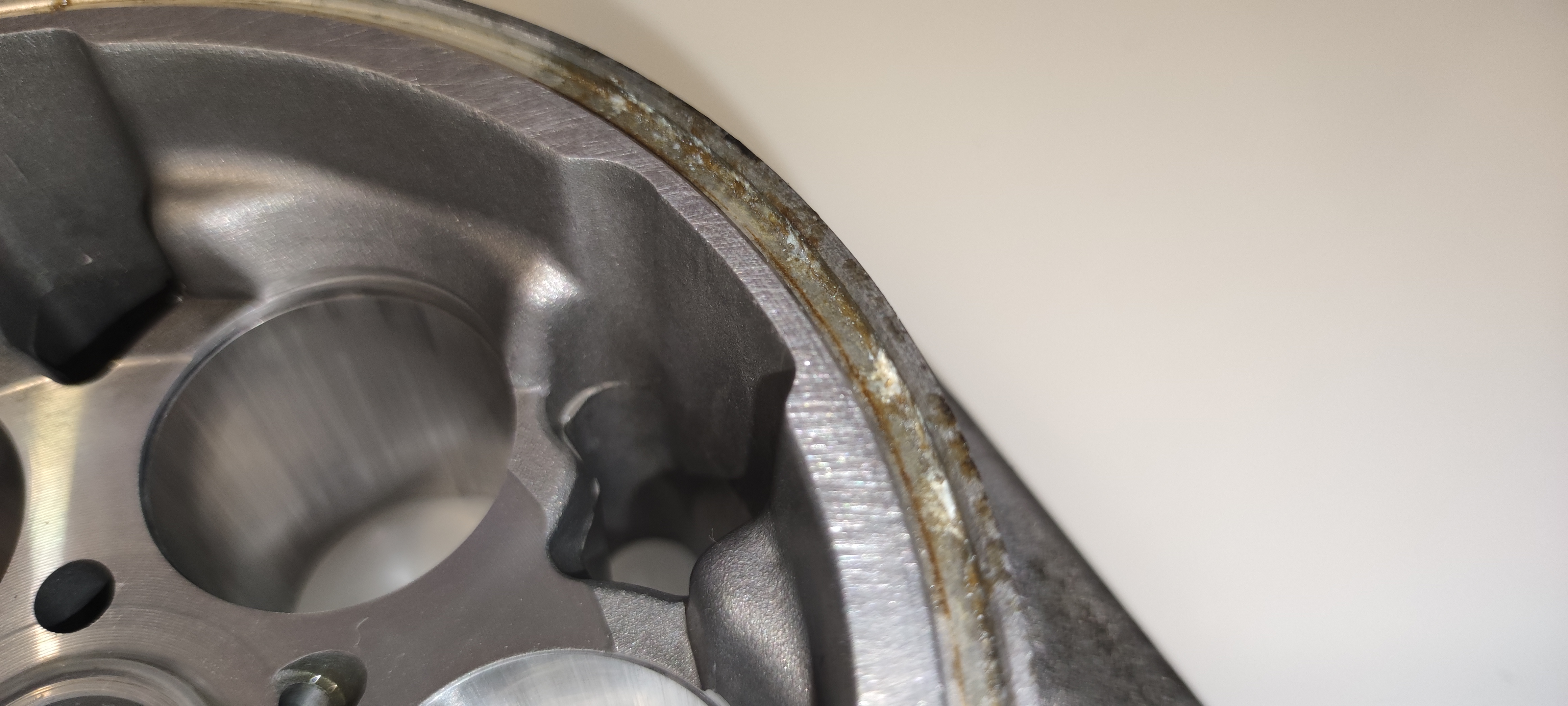

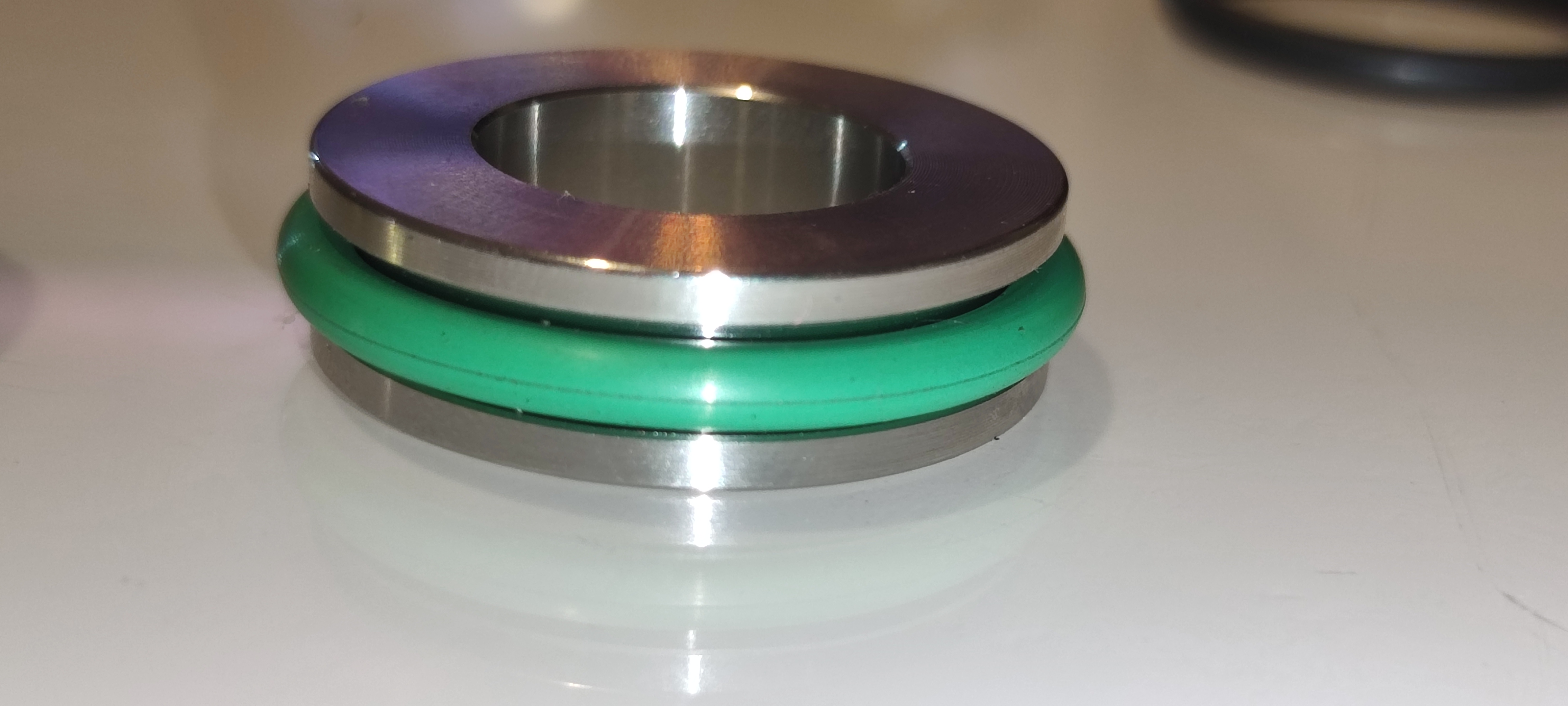

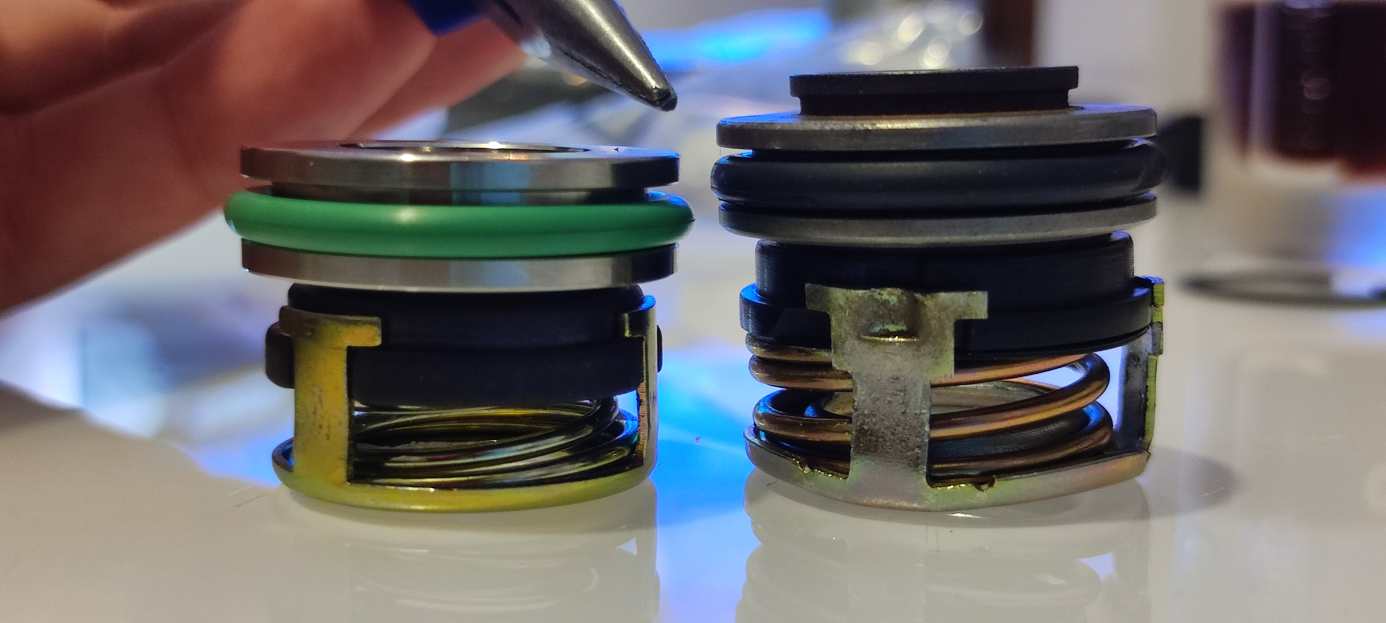

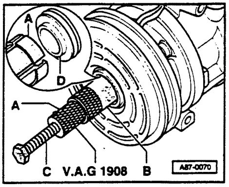

In der Realität gibt es allerdings zu den alten, ausgebauten Dichtungen wesentliche Unterschiede bei denen ich mangels Erfahrung nicht weiß ob ich das trotzdem verwenden kann.
1. fehlt der Flanschdichtung (S11-3101, Gleitring) der äußere Steg bzw. Ansatz -D- zum Ausziehen mit VAG 1908
VAG 1908
VAG 1908
Flanschdichtung aus Dichtsatz Santech Nr. MT2039 ohne Steg für VAG 1908
originale, alte Flanschdichtung mit Steg für VAG 1908
und
2. ist die Höhe der Schaftdichtung (S11-2101, mit Feder) geringer, so dass die Gleitfläche der Flanschdichtung (Gleitring) nach Einsetzen des Seegerrings in den Kompressordeckel NICHT gegen die Gleitfläche der Schaftdichtung (mit Feder) gedrückt wird sondern beide Dichtungen haben in axialer Richtung 2 bis 3 mm Spiel zueinander. Ich weiß noch nicht ob evtl. im Zusammenbau des Kompressors die Schaftdichtung (Feder) durch die Welle gegen den Gleitring der Flanschdichtung gedrückt wird.
Höhenunterschied zw. neuer Schaftdichtung (mit Feder) aus Dichtsatz Santech Nr. MT2039 (links) und originaler, alter Schaftdichtung (Rechts)

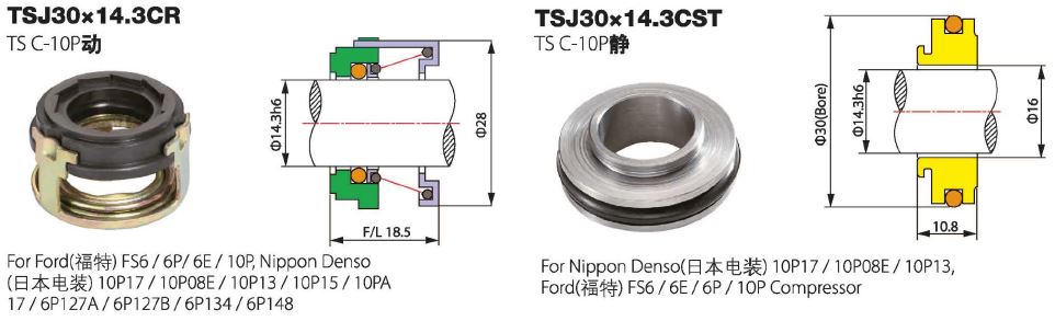

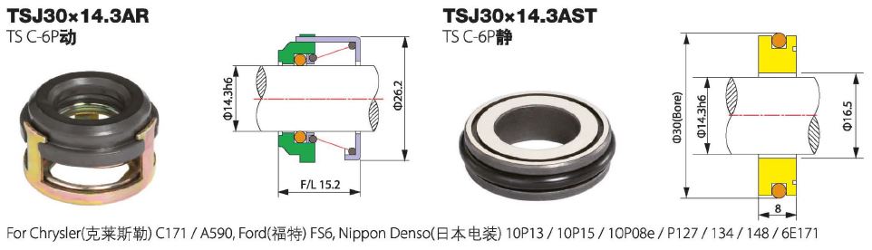

Bislang habe ich recherchiert dass es 2 Versionen der Schaft-/Flanschdichtung für den DENSO 10P17C gibt. Kann das jemand bestätigen?
TRISUN TS C-6P TSJ30x14.3 AR/AST und TRISUN TS C-10P TSJ30x14.3 CR/CST
TRISUN TS C-6P TSJ30x14.3AR/AST
TRISUN TS C-10P TSJ30x14.3CR/CST

Ich habe mich an den Verkäufer, ein KFZ Klima Fachbetrieb gewandt. Die Auskunft war:
Hallo, die Dichtungen sind richtig. Santech hat diese 2009 ersetzt die alte Ausführung gibt es so nicht mehr. Wir verwenden die Dichtungen seit Jahren Shaft Seal 10P17 Santech K20-3115 = MT2039 Wir senden Ihnen noch Fotos im Anhang. Wenn Sie eine Explosionszeichnung benötigen geben Sie uns kurz Bescheid
Ich habe daraufhin den Kompressor einmal zur Probe mit dem alten und einmal mit den neuen Schaftdichtungen zusammen gebaut, die Situation analysiert und kann die Auskunft als korrekt bestätigen. Der einzige Unterschied ist, dass sich beim neuen Dichtungssatz der äußere Ring mit dem Außen-O-Ring nicht mehr mit Werkzeug VAG 1908 heraus ziehen lässt, sondern sich nur von hinten, also aus Richtung der Federdichtung (mit Innen-O-Ring) über diese heraus schlagen lässt. Das bedeutet dass im erneuten Reparaturfall der Kompressor wieder zerlegt werden muss (mindestens der vordere Zylinderkopf abgebaut) und dass die Federdichtung zerstört wird. Ich bin nun am überlegen ob ich den alten Außenring (mit Ansatz für Werkzeug VAG 1908) mit einem neuen HNBR O-Ring wieder verwende.

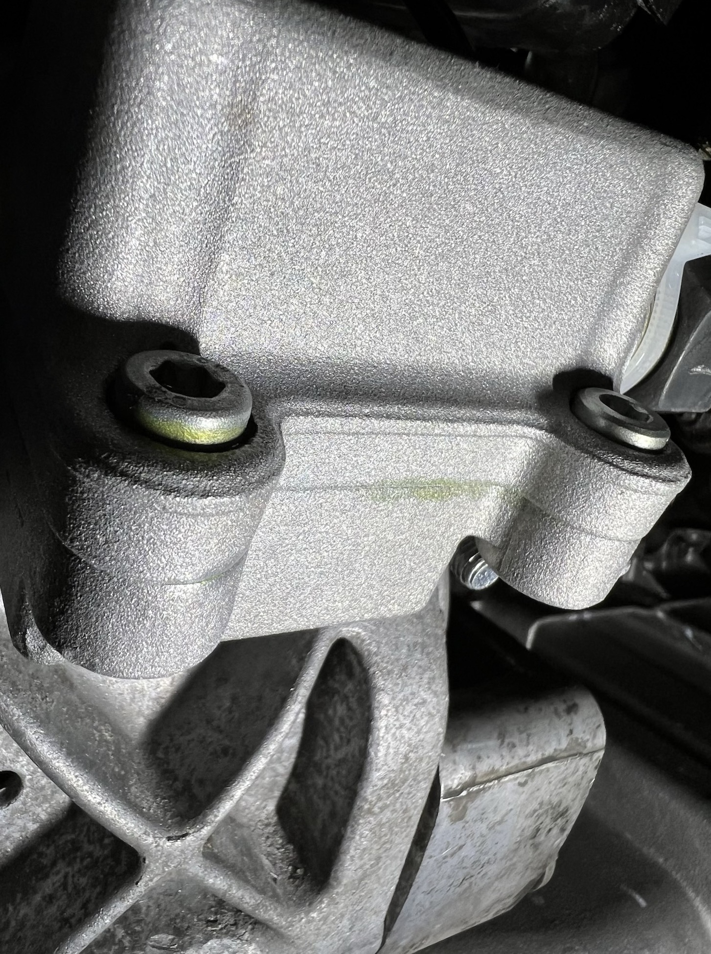

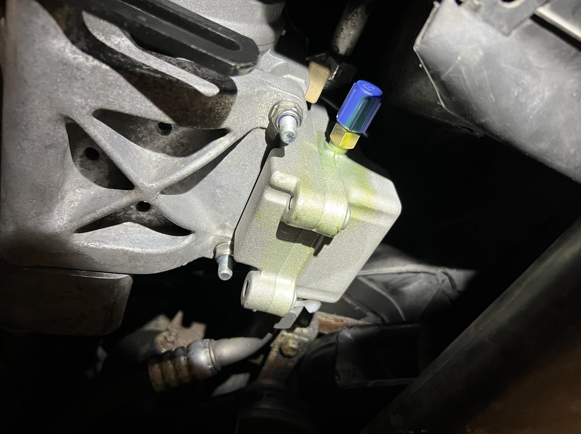

Wo ist das Leck? Vorne am Niederdruck (ND) Füllnippel (oft mit blaue Deckel)? Am „Gehäuse oben drauf“? (wo die beide grosse Schlauch-Anschlüsse sind sowie der ND Füllnippel und Überdruckventil) Oder ist es Haupt Gehäuse selbst?
Wenn *nur* das „Oben Gehäuse“ dann ist eine Reparatur in-situ möglich. Es hat 4 Dichtringe drin. Diese kann man ersetzen ohne Ausbau vom ganzen Kompressor. Mit dem linker Bremsluftführerdingsbums abgeschraubt ist es machbar. Ein bisschen ein Gefummel denn es gibt ne Schraube oben die man schlecht sieht) aber machbar.

Wenn nur das „Obengehäuse“ oder den Niederdruck-Füllnippel klar undicht sind, kannst es in-situ reparieren.
Dieses Bild ist von eine Kompressor 034260805C a.k.a. Denso DCP02002. Eigentlich war alles richtig gemacht aber eine Dichtung zwischen die beide Hälften vom "Oben-Gehäuse" (nenne ich es mal) wo die Anschlüsse sind, war nicht in Ordnung. Da ist ganz langsam Öl (mit Lecksuchmittel drin) entwichen. Es kommt sogar bei der Sechskantschraube raus. Ganz langsam.

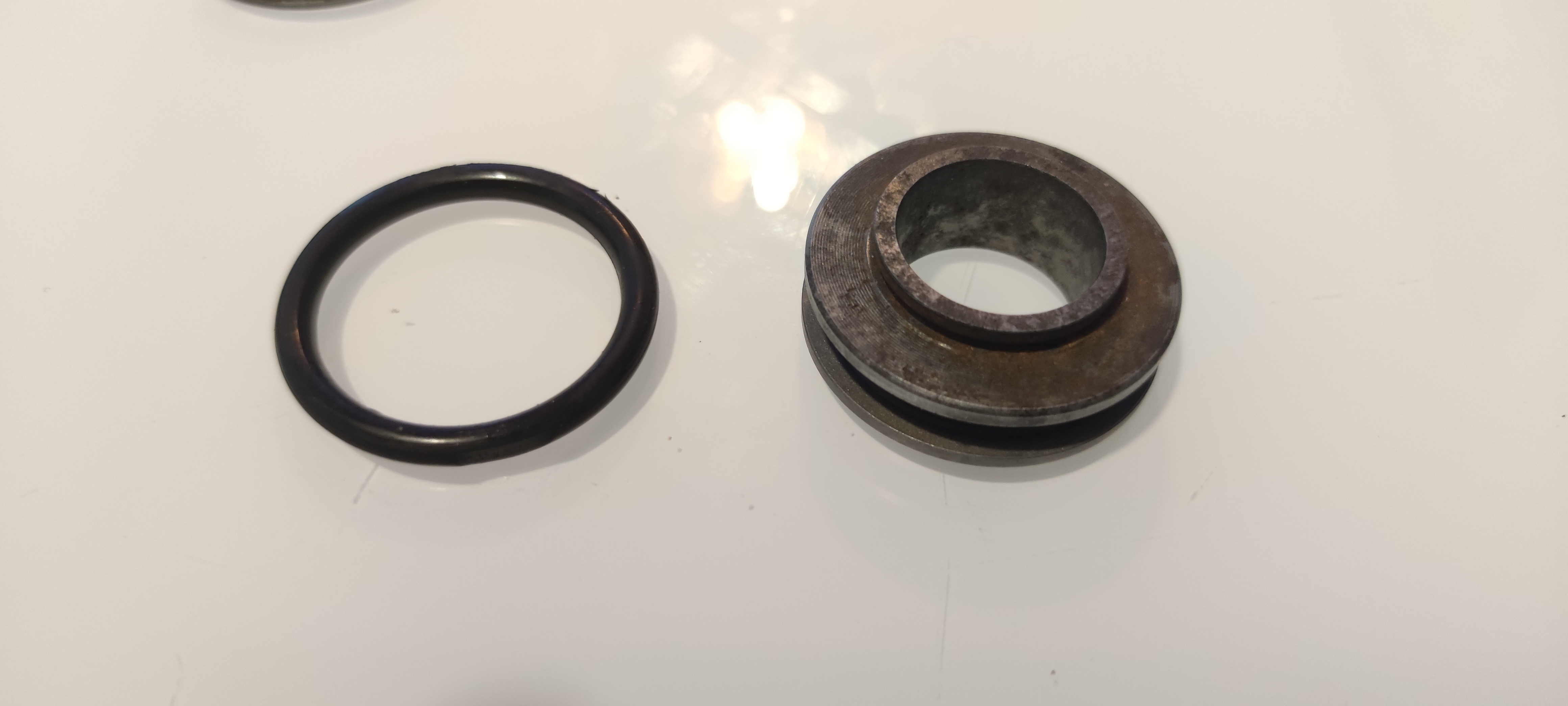

Auch war der Dichting im Niederdrucknippel schlecht. Nach ungefähr 2 Wochen (nach gründliche Reinigung) sah es rund der Nippel wieder so aus. Immer wieder ne Sauerei.
Hier hat die Firma, die diese Kompressor überholt hat, eine zu grosse Dichtring verwendet. Die Innen- und Aussendiameter waren korrekt aber sie war zu dick. Folge: beim festdrehen wurde die Dichtring zerquetscht und hat ein winziger Riss wo durch das Öl und Gas entkam.
Anyway, bei diese Kompressor habe ich, vor 2 gut Jahre, die 2 Dichtringe + der grosse Dichtung die zwischen die beide Hälfte sitzen, in-situ ersetzt, also ohne Ausbau vom Kompressor. Der Dichtring von ND Nippel ersetzen ist super einfach.
Diese Kompressor ist stand heute immer noch dicht und prima in Ordnung.
Ja, die Firma damals (ich nenne keine Namen, ich mache keine Naming und shaming) hat schlampige Arbeit geliefert, aber glücklicherweise nur bei die zwei erwähnten Stellen. Zur Vollständigkeit: die Dichtungen vom Hauptgehäuse (mit den Kolben etc.) haben sie korrekt repariert. Die Lager und Kupplung sind auch immer noch tip top. Schön Leise und alles tut was es tun muss. Es ist nicht immer alles schlecht.
Also, wenn es tatsachlich nur eine von 2 Oben erwähnten Probleme ist (und nichts anders) und du dich traust: Hole dir passende HNBR Dichtringe und diese grosse Dichtung, alles gut sauber machen und die Dichtringe/Dichtung benetzen mit Kompressoren-Öl. Gemäss Audi ist das PAG-100.
Achtung: Dichtungen (Gasket in English) und dichtringen (O-Ring in Englisch) NIE wieder benutzen, auch wenn sie gut aussehen. Immer frische neue verwenden und immer mit Öl benetzt montieren, nie "trocken".
Apropos Öl. Es wird etwas Öl rauslaufen beim demontieren. Im Vorfeld eine Messbecher drunter halten und das Öl was rauskommt drin auffangen. Dann hast du jedenfalls eine Grobe Indikator wieviel Öl nachher nachgefüllt werden muss.
By the way, im Vorfeld das System evakuieren lassen bei eine Autowerkstatt. Deren Machine wird sagen wieviel Öl mit rausgesaugt wurde. Ist zwar meistens nicht viel aber es zählt mit. Auch diese Menge muss am Schluss nachgefüllt werden.
Apropos Öl part deux: die meiste Werkstätten haben nur PAG 46 Öl. Du brauchst PAG 100 (davon ausgehende das immer der durch Denso spezifizierte Öl verwendet wurde in die Vergangenheit). Du muss selbst dafür sorgen das die richtige Öl menge und Typ in dein System reingetan (aussen du findest einen Klima-Firma die auch PAG100 einfügen können, dann machen sie das).
Du wirst beim alles zusammenbauen eine neue Trockner brauchen. Es ist nicht nur Dichtringen ersetzen gell. Alles wider dichtmachen, Dichtringen müssen exakt passen damit sie nicht vermurkst werden (klassische Fehler ist das zu stark festdrehen einer Verbindung). Öl nachfullen und der neue Trockner als aller letzte einbauen. Nach das entfernen der beide Deckel (du hörst ein sischen beim öffnen) muss du der Trockner schnell einbauen damit sie nur kurz den Aussenluft ausgesetzt ist). Benetzte Dichtringen in de richtige Grösse parat haben und zügig aber sauber arbeiten.
Mein Tipp bzgl. den Trockner: „NRF Klimatrockner EASY FIT 33083“ passt perfekt und es werden zwei perfekt passende Dichtringe mitgeliefert.
Du wirst eine Maulschlüssel 32 und 27 brauchen für den Trocker und eine 27er für die HD und ND Anschlüsse am Kompressor (falls sie ausgebaut wird). Der ND Nippel vorne am Kompressor ist eine 14er wenn ich mich richtig erinnere.
Wenn es aber nicht glasklar is wo das Leck ist, oder du vertraust der Kompressor einfach nicht mehr (weil immer wieder Theater), muss der Kompressor komplett überholt werden. Bedeutet ausbauen. Dann wurde ich kein Risiko nehmen und es richtig machen lassen. Kpt-Komo hat eine guter Ruf und bringt deine Kompie ganz sicher wieder auf Vordermann. Do it right, do it once.

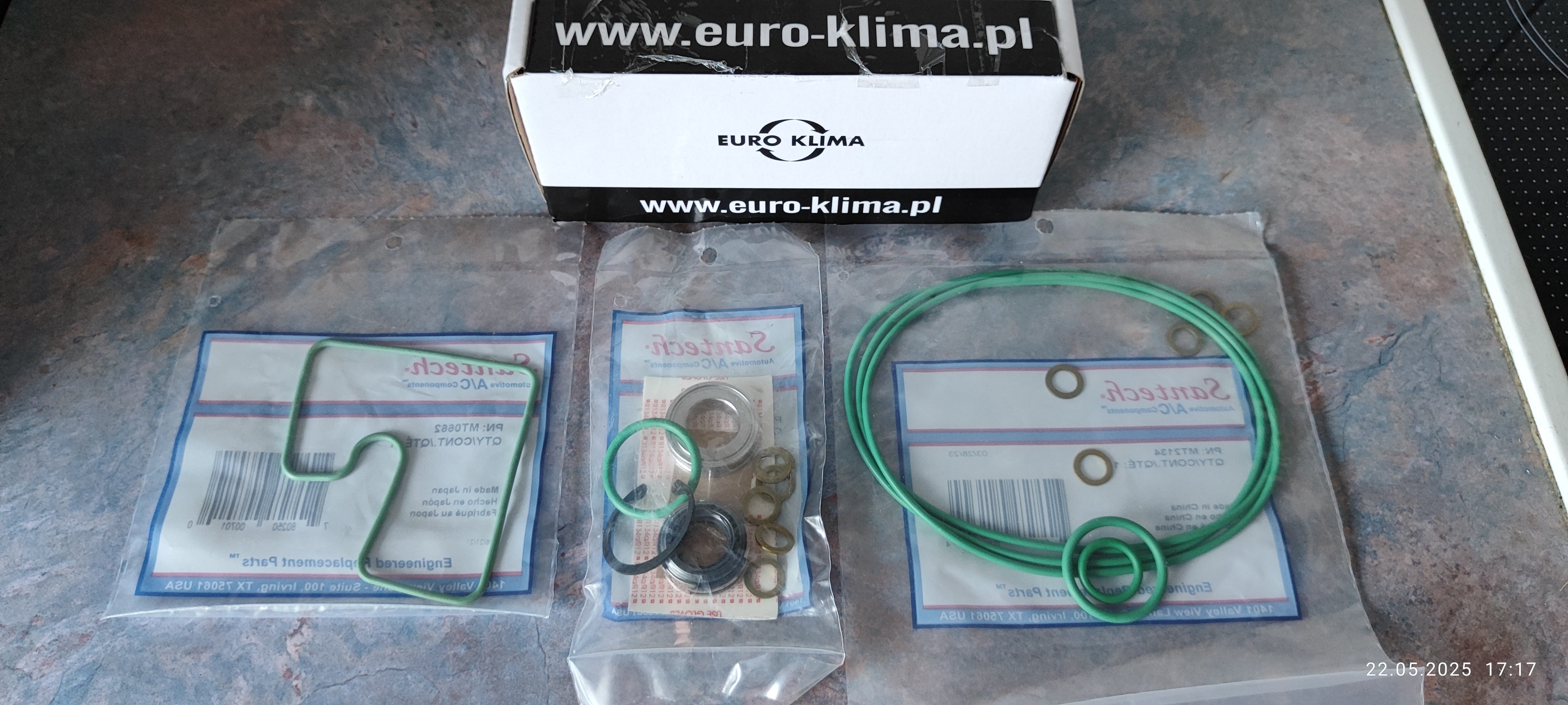

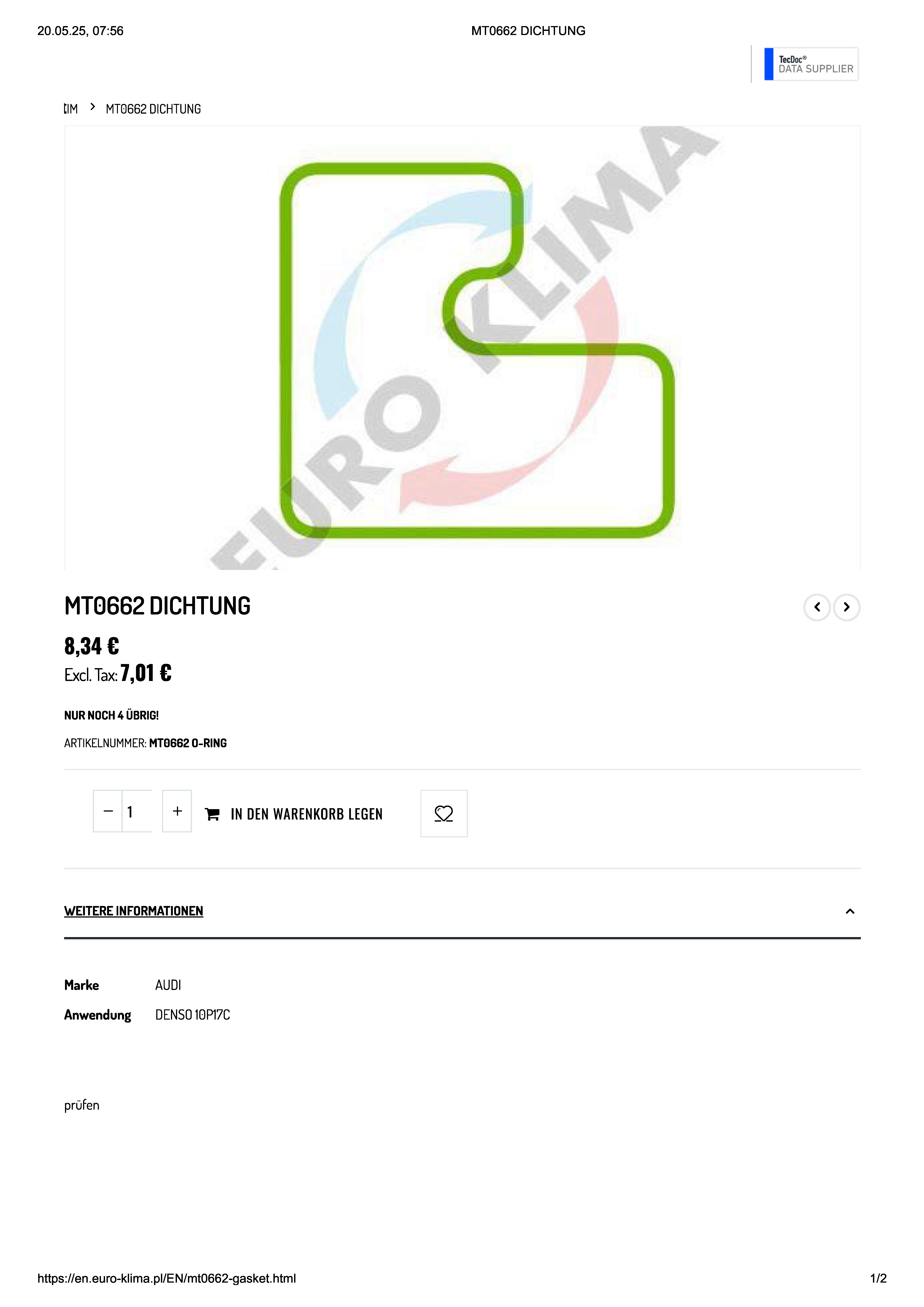

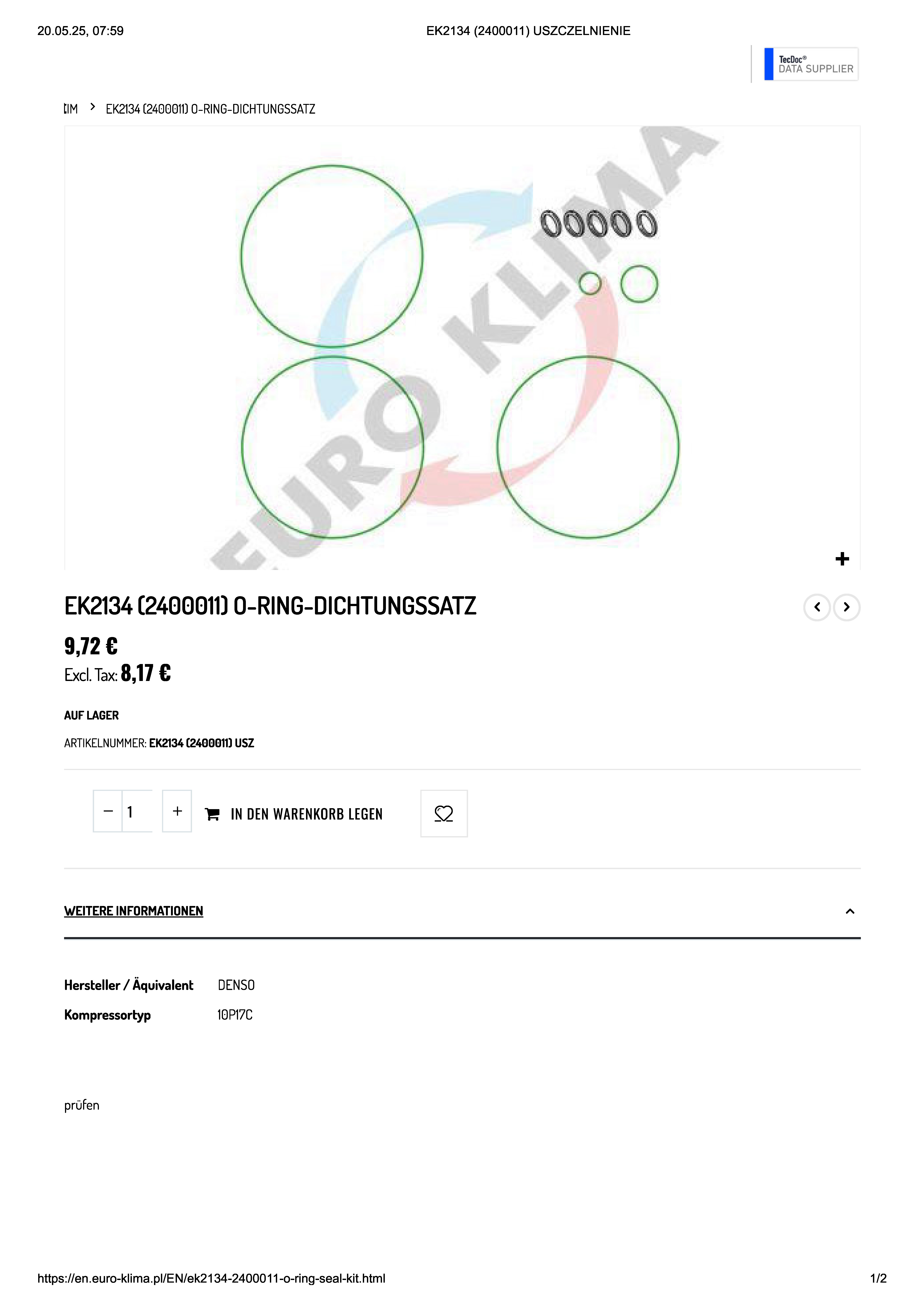

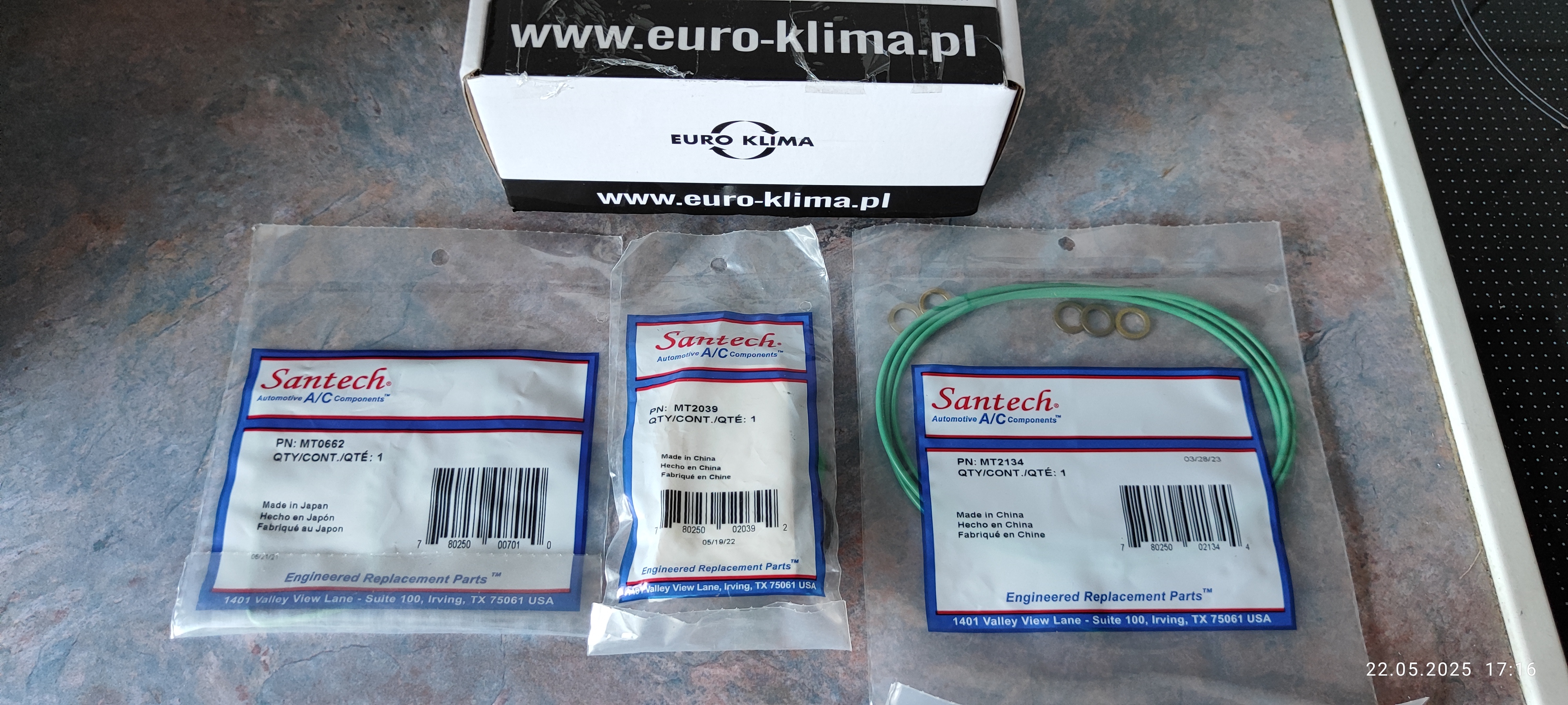

Bei https://en.euro-klima.pl/EN/ ist der komplete Klima-Kompressor Dichtsatz in folgenden Einzelpositionen erhältlich:
analog Santech MT2039
EK2039 WELLENDICHTUNGSSATZ.jpg (2.04 MiB) 10996 mal betrachtet
analog Santech MT0662
MT0662 DICHTUNG.jpg (1.45 MiB) 10996 mal betrachtet
analog Santech MT2134
EK2134 O-RING DICHTSATZ.jpg (1.58 MiB) 10996 mal betrachtet
Beiträge: 754
Re: Aufarbeitung Klimakompressor DENSO 10P17C (Audi 034 260 805 C)
Ich möchte das mal als sehr gute Erfahrung bezeichnen.
