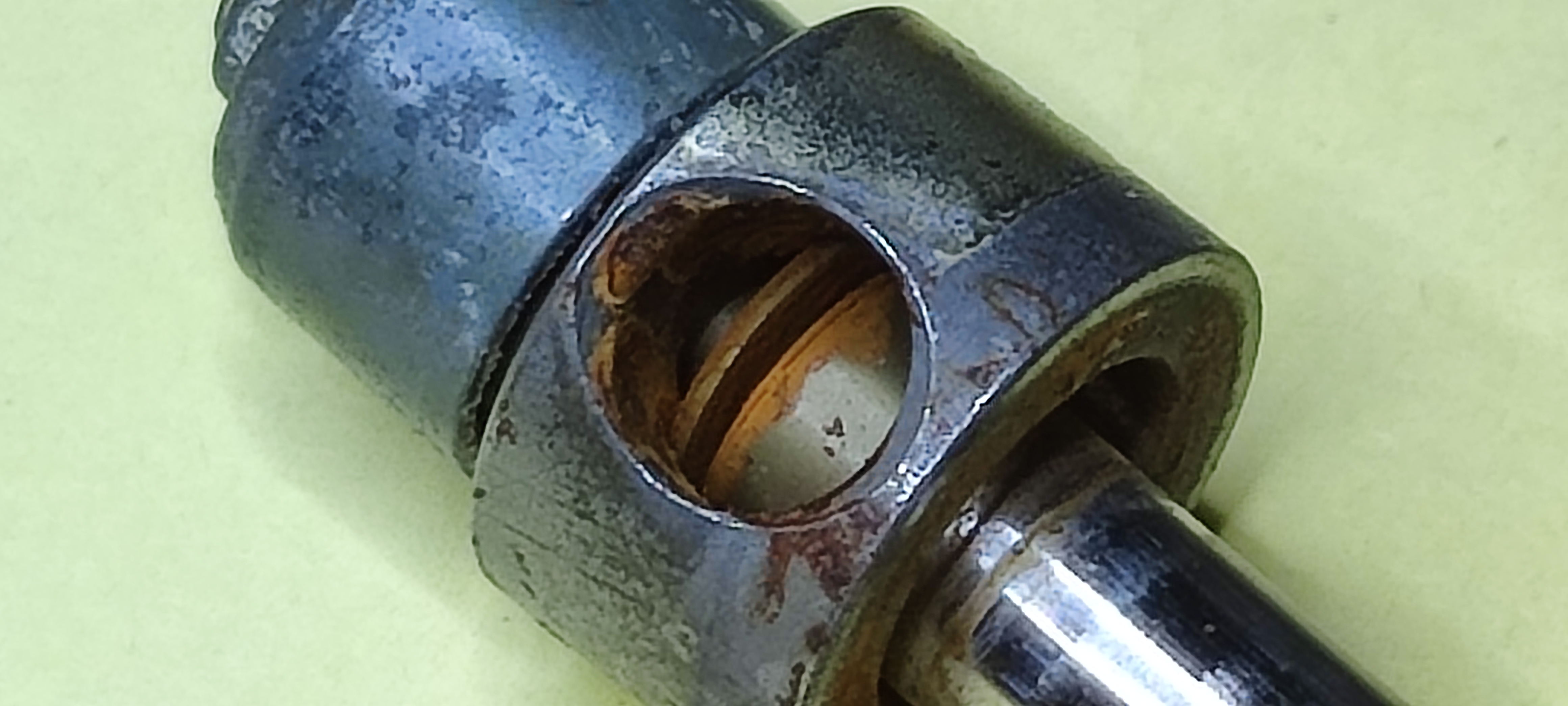

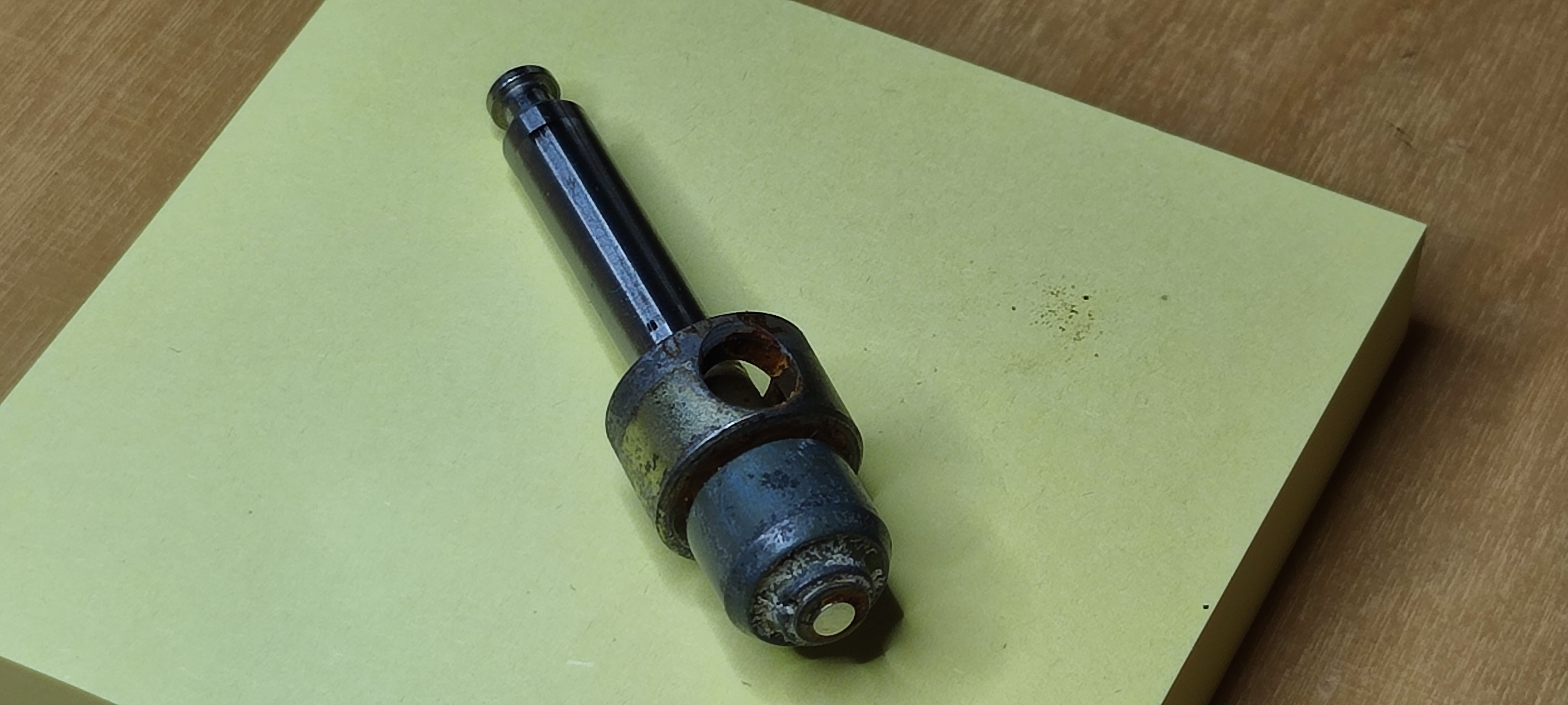

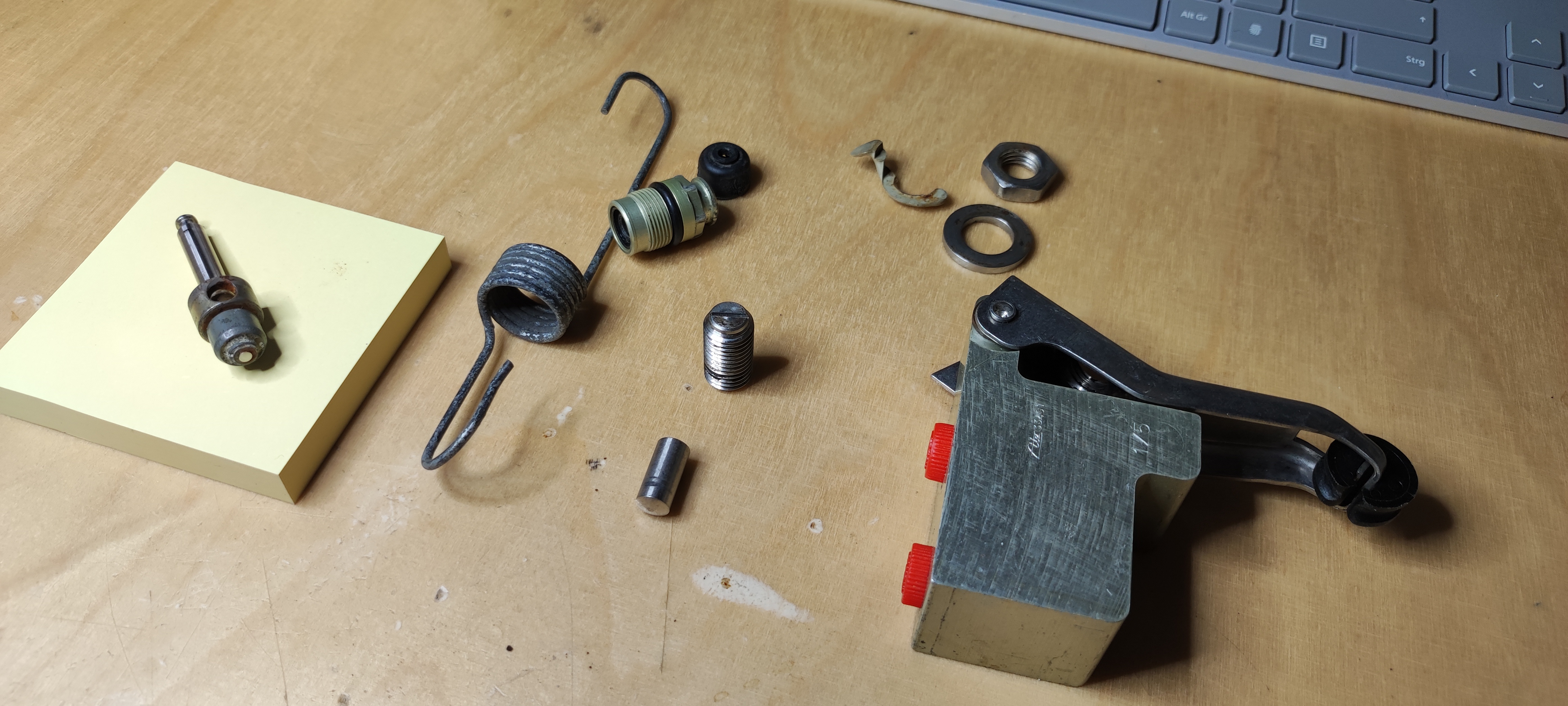

Beiträge: 754
Re: Lastabhängiger Bremdsdruckregler 443614151
Hatte mal einen zerlegt...

Beiträge: 3139
hatte meinen (HU steht an) jetzt nochmal in Augenschein genommen.
1. Die beiden Kolben haben beim Fronti einen Hub von ca. 1,5-2mm
2. Wird der Betätigungshebel ausgehangen, dann kann man beobachten, wie die beiden Kolben sich mit einem Finger leicht bewegen lassen und beim Betätigen des Bremspedals auch wieder raus kommen - da es nur 1,5-2mm sind, muss man schon genau schauen.
3. Im unbetätigten Zustand kommt kaum Bremswirkung an den hinteren Bremsen an.
4. Der Hebel und die Feder sind im unbelasteten Zustand frei und haben minimal Spiel.
5. Wird das Fahrzeug beladen, wird die Feder gespannt und es gelangt mehr Bremsdruck an die Hinterräder.
Da die Teile so rar sind habe ich bei einem Spenderfahrzeug (100C4 2,0 101PS ohne ABS) den Bremskraftregler ausgebaut.
Rein von den Abmessungen sehr ähnlich. Ob die Regeldrücke passen konnte ich leider nicht ablesen - aber die beiden Regelkolben waren zu Aluminiumoxid zerbröselt - da war kein Teil mehr zu retten!
Also regelmäßig Bremsflüssigkeit wechseln, damit der Bremskraftregler auch nach mehr als 38 Jahren perfekt funktioniert.
