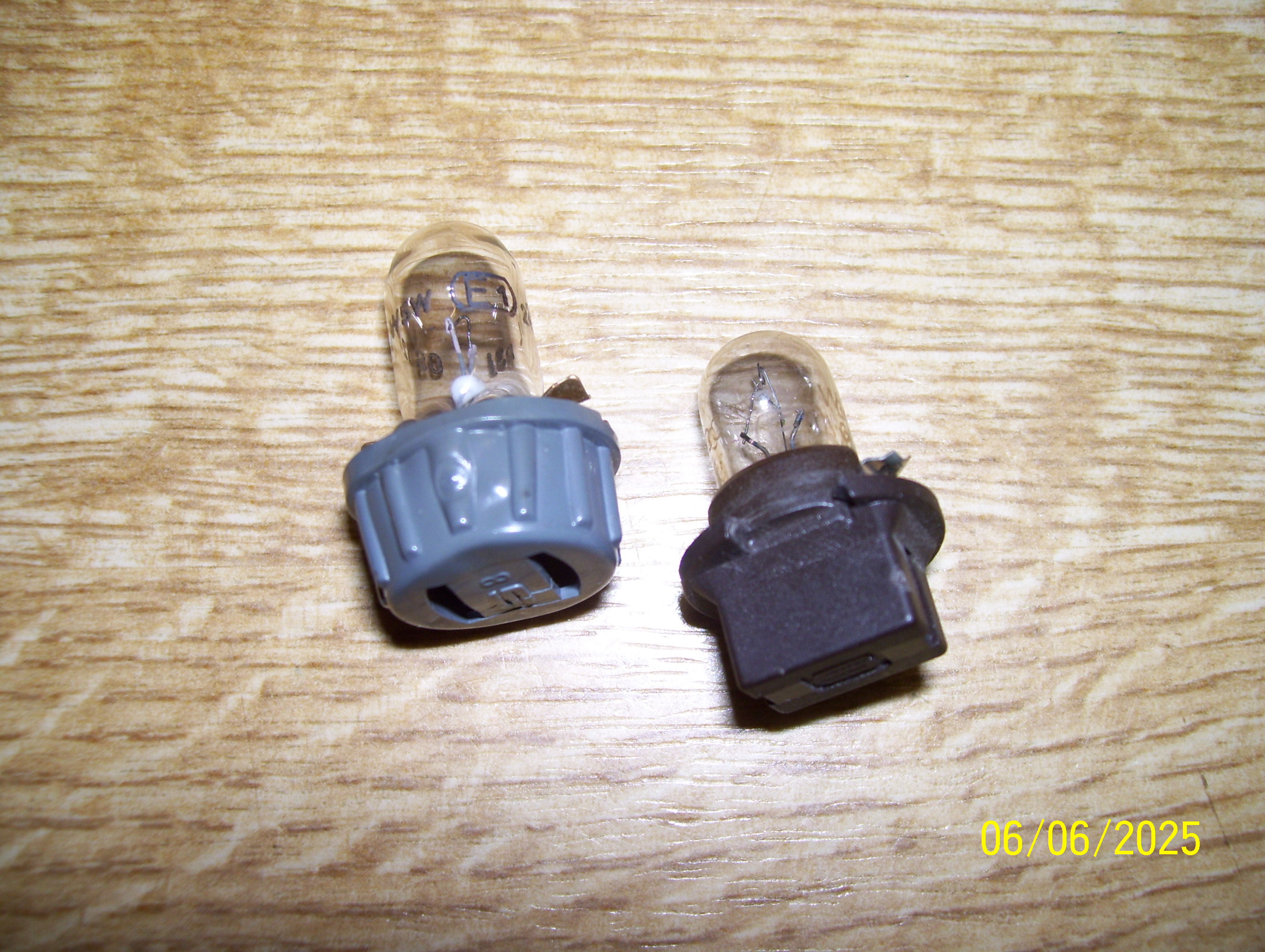

Ich habe noch 2 Gebrauchte mit Birnen, aus einem 1987 Vfl mit Drehzahklmesser
einmal die Runde Ausführung.
Einmal das was Audi nachgeliefert hat.
Das was drauf steht ist nicht mehr klar zulesen.

- Beiträge: 2183
Re: Lampenfassung Tachobeleuchtung KI VFL
Hallo zusammen
Meine beiden Gebrauchten mit Bildern
- 100_1368.JPG (1.54 MiB) 769 mal betrachtet
- 100_1366.JPG (1.52 MiB) 769 mal betrachtet
- 100_1367.JPG (1.53 MiB) 769 mal betrachtet

ja wie gesagt google ist dein Freund. Für mich sehe ich aber auch keinen Grund die Fassungen auswechseln zu wollen
- Beiträge: 2183
Ja ich habe sie auch alle ausgetauscht
Drum ja die gebrauchten übrig
Es muß jeder selber wissen was er tut.

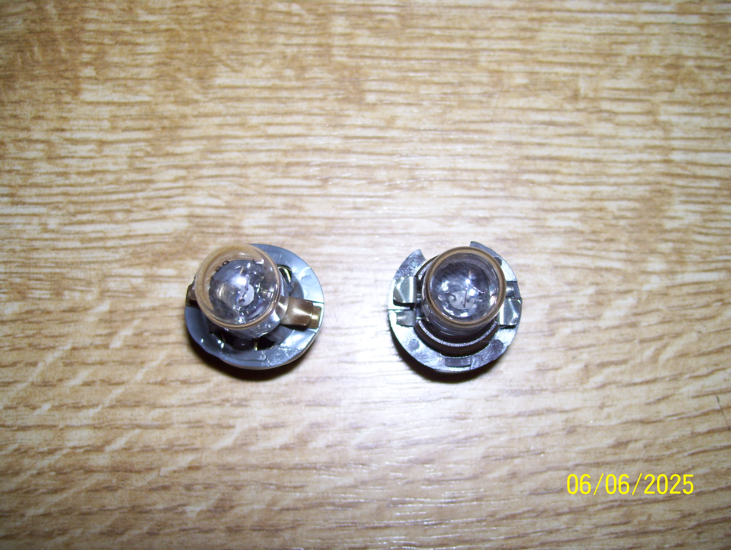

Hallo Gerhard,
ich habe auch noch ein paar Sockel mit Birnchen vom VFL. Wie kann man die Birnchen herausnehmen - gibt es da einen Kniff. Mit den Fingern ist es nicht möglich. Siehe Bilder
Helmut
Helmut
- Fussel
- Beiträge: 1229
Hallo Helmut,
meines Wissens gibt es unterschiedliche Fassungen: bei manchen sind die Birnchen gesteckt und können herausgezogen werden. Das geht recht einfach. Ich kenne aber auch ähnliche Fassungen, da sind die Beinchen der Birnchen mit der Fassung verschweißt. Das war bei BMW der Fall, wenn mich die Erinnerung nicht täuscht.
PS: auf Deinem zweiten Bild sieht man, wie die Beinchen der Lampe mit dem Sockel verschweißt bzw. verlötet sind.

- Beiträge: 2183
Servus Helmut
Bei deinen Fassungen geht meines Wissen die Birne nicht raus.
Gab es bei Audi nur zusammen.
Wenn sie Eoe sind, ich hab noch welche
- Gerhard
- Site Admin
- Beiträge: 2871
Porsche 924 Bj 1984
Audi 90 Typ81 KV-Front BJ85
Genau die sind fest verbaut und so gut wie nicht zu bekommen neu. Ich habe zwar eine Quelle dafür als Händler allerdings passen die ohne manuelle Anpassungen auch nicht in die Gehäuse. Daher habe ich die noch nicht offiziell angeboten.
Die Variante für Nachfacelift (BAX8.3D) ist dagegen weit verbreitet
