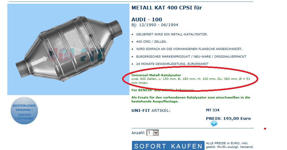

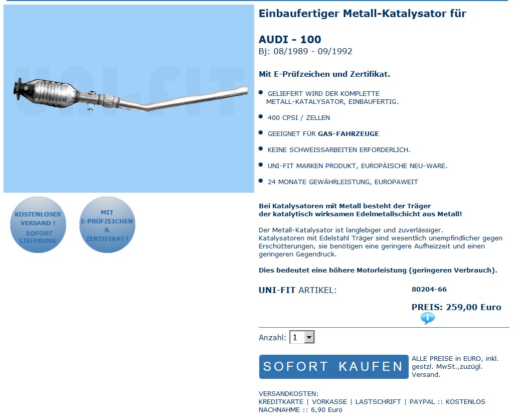

Ich rüste gerade so nach und nach alle Wagen auf 400-Zeller-Metallkat um. Bei Unifit gibt es jetzt einbaufertige Metallkats mit EU-Zulassung. Kosten so ca. 259 €. Bis dato habe ich die im Audi 90 und im Audi 100 Avant verbaut.
UNI-FIT ARTIKEL: 80204-66
http://www.uni-fit.de/cgi-bin/baseporta ... neSize=2.3
Ziemlich am Ende der Liste!

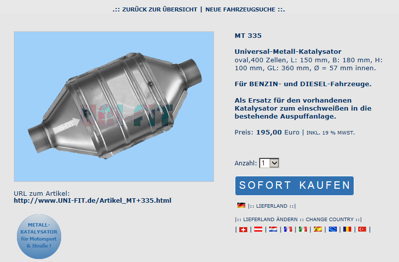

der einzig sinnvolle 400-er Metall-Kat von Unifit für Typ44 ist der MT 335 => Rohrinnendurchmesser 57 mm, alle anderen speziell für Typ44 angebotenen sind kleiner !
Leider fehlen beim MT 335 die Flansche....

@ jogi44q
Hast Du den denn schon mal ausgemessen?
unifit metallkat 400 zeller typ44
Ich habe den gerade in meinem 2,3E verbaut. Da waren keine Unterschiede zu den verbaute Anschlüssen zu sehen.
Und Maße stehen in der Anzeige auch nicht. Woher also Deine Maßangabe?

habe das nicht gemessen, sondern vermute nur....
Meine obige Aussage zum MT 335 stammt von einem Profischrauber....
Das bei dem "einbaufertigen Teil" der 4-Eck-Flansch mit 60-er Brennring und das Rohr vom Außendurchmesser passt glaube ich sogar.
Jürgen Ende

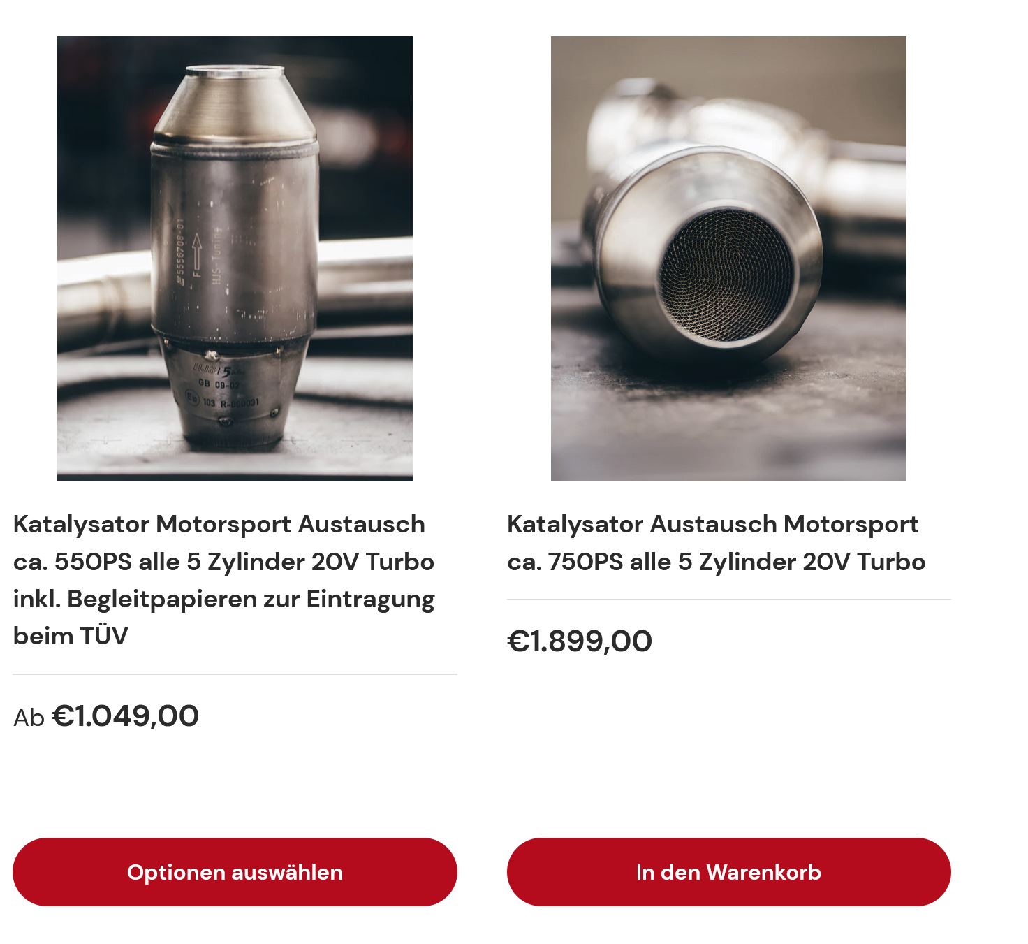

Und wenn ich sehe, dass die von HJS Einschweiß-Kat für über 2.000 € anbieten und ich den Kat von HJS für ca. 650 € angeboten bekomme, dann muss ich da auch nichts haben.
Mal davon abgesehen, dass ich halt kein Tuning betreiben will. Mir reicht der Serienszustand.
Aber trotzdem, Danke für den Hinweis. Die habe ich noch nicht gesehen.

Jürgen Ende hat geschrieben: 29.05.2025, 20:36 @Steve44: Ne, nur für 20V und Turbo. Beides habe ich nicht.
Wie kommst du da bitte auf über 2000€ für einen Einschweißkat? Soviel kostet nichtmal der Kat inklusive Downpipe und den passenden Papieren für den TÜV!
Warum guckst du nicht mal bei Audi Tradition? Da gibt es jede Menge Kats im Angebot teilweise für um die 300€. Da muss man dann halt noch passende Flansche anschweißen und hat dann aber dafür aber einen originalen Audi Kat der garantiert länger funktioniert als ein 0815 ebay Kat.
Gruß Jan

@Prozac:
Aus der Seite von 5inline:
Auf dem KAT steht deutlich "HJS".
Mal abgesehen davon, wie ich schon schrieb, ich tunen nicht! Meine Wagen haben Serienleistung. Einschweißlösungen bekomme ich auch günstiger.
Und ja, bei Audi TRshop gibt es Katalysatoren. Doch leider sind die
1. alle mit Keramikmonolith
2. nicht meine!
Dafür müssten die die Teilenummer
8A0131702NX oder 8A0131702NV
haben. Hat aber keiner!

Jürgen Ende hat geschrieben: 31.05.2025, 01:30 @Prozac:
Aus der Seite von 5inline. Auf dem KAT steht deutlich "HJS".
Es geht gar nicht um Tuning (abgesehen das man das Teil eh nicht sieht aussen Wagen hoch auf der Bühne). Es geht drum "es ist ein Kat mit alle richtige Papieren also völlig Legal" und es gibt sie inwzsichen auch für andere 5 Zylinder Motoren, nicht nur den S2 oder 20V mit 3B.
Bzgl. HJS: Ja, 5inline hat deren Kats zusammen mit HJS entwickelt. Es gibt sogar eine Jutjuup Video: https://www.youtube.com/watch?v=-OCh09W_wEA
Jürgen Ende
