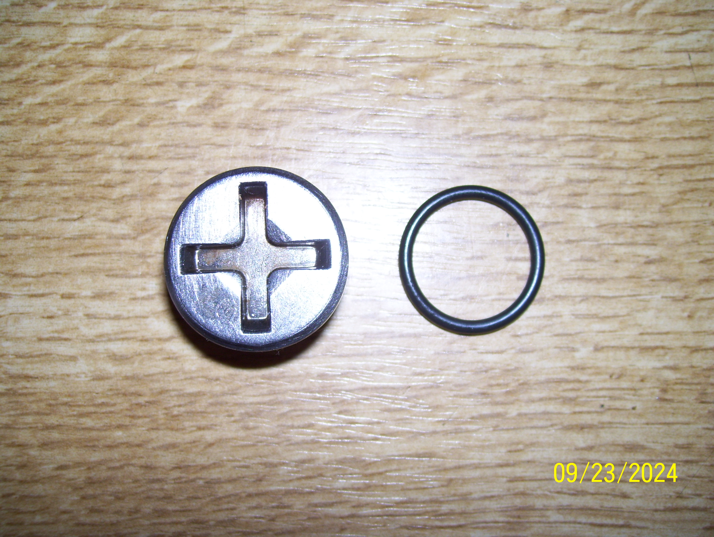

Moin, hab heute die Pumpe zerlegt. So weit so gut. Allerdings konnte ich nur zwei der acht Kolbendeckel lösen. Alle anderen sitzen so fest, dass Heißluftföhn, Lötkolben, WD40 und schlagen mit 1000 Gramm-Hammer und Schraubendreher keine Wirkung zeigen. Bevor sich da was rührt, hab ich die ganze Pumpe aus dem Schraubstock gedroschen... hat jemand ne Idee?
Wir bauen auf und reißen nieder, so haben wir Arbeit immer wieder.
- Beiträge: 2183
Re: Deckel Ausgleichsbehälter Hydraulik
Ohje, mach mal ein paar Bilder.
Bis jetzt hab ich alle
Oder einfach eine andere Kaufen oder oder oder
So sehen sie neu aus.
Es sind 8 Kolben, 6 Lenkung und 2 Bremsdruckspeicher

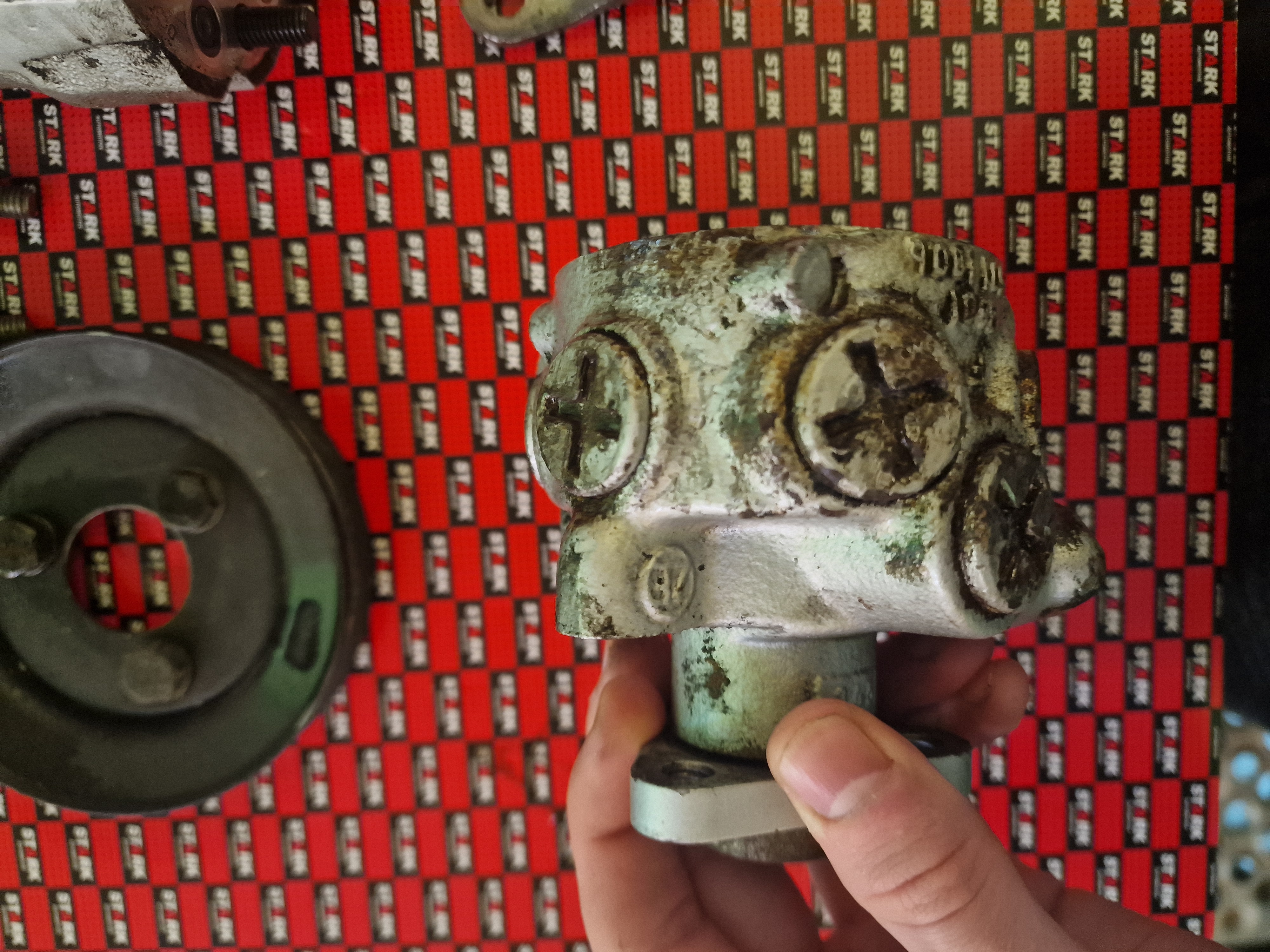

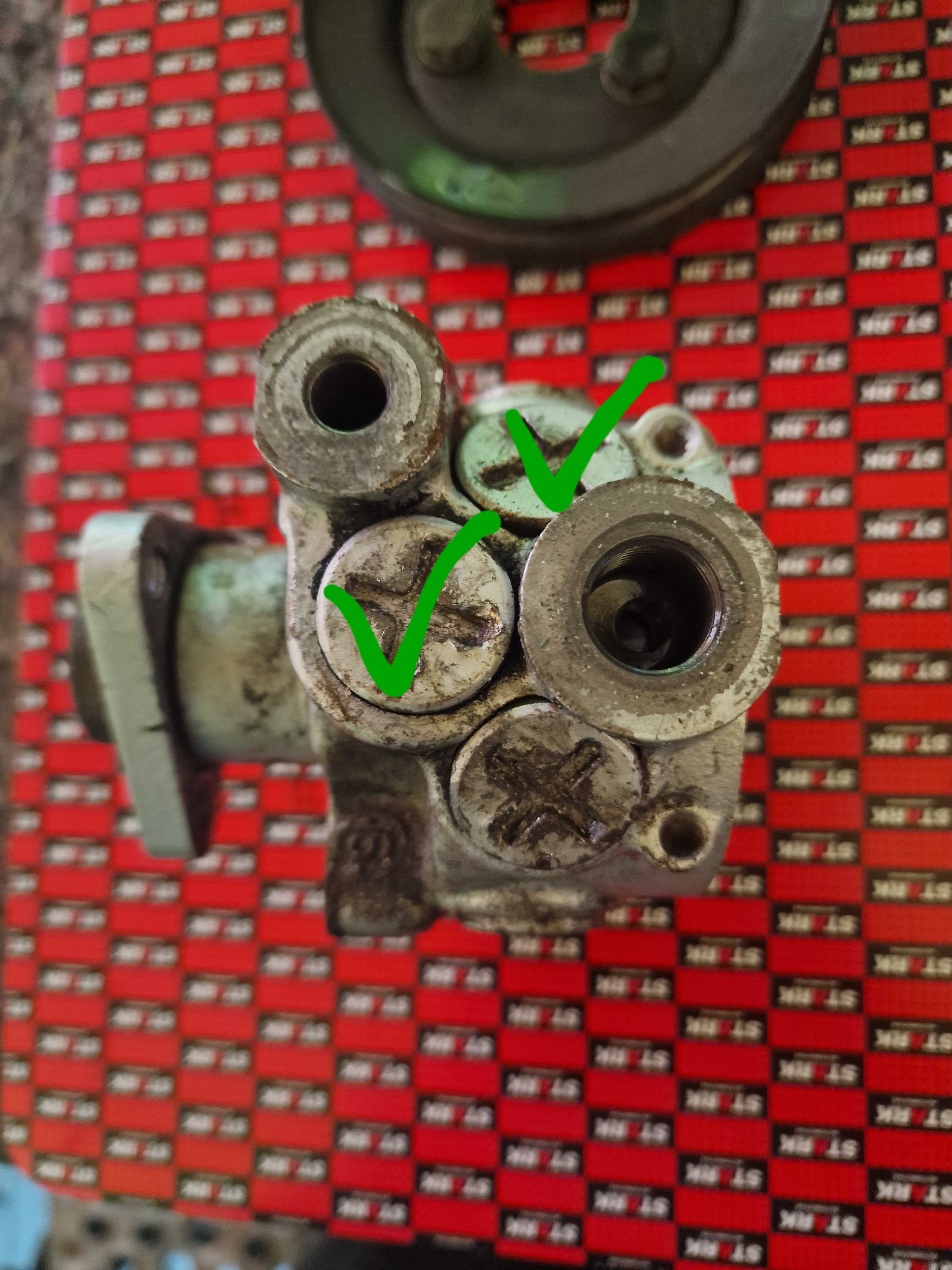

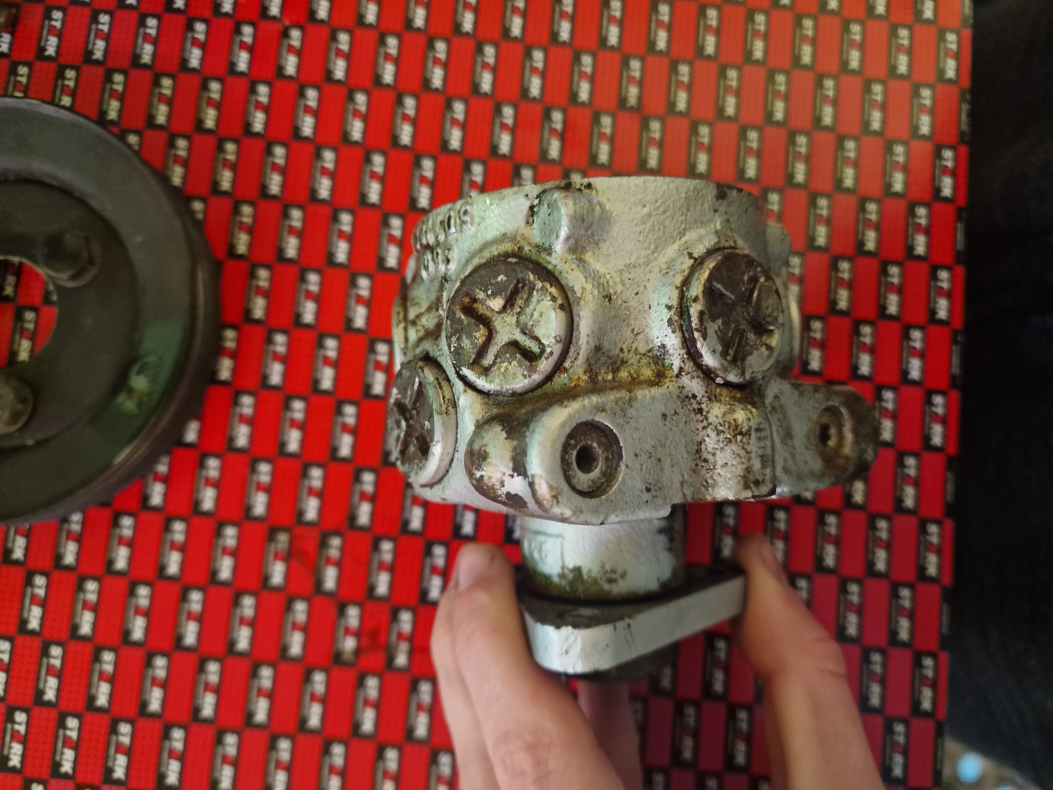

- 87erTrac
- Beiträge: 97
- Registriert: 01.08.2021, 20:27
- Fuhrpark: Audi 100 Avant Quattro Sport, NF2 Motor 98kw, ehemalig LPG, BJ90 kristallsilber-metallic auf 8x16 BBS RG043
MB Trac 1000 BJ87, MB Trac 700G BJ 85
So siehts momentan aus. Die gelösten Stopfen soll man ja nicht rausdrehen bevor nicht alle Lose sind, ich kann also nicht sagen, ob die jemand eingeklebt hat oder ob es "bloß" Kontaktkorrosion ist. An einigen Stopfen waren vorher schon Spuren von Löseversuchen...
Ansonsten sah alles gut aus, alle anderen Schrauben waren zumindest nicht eingeklebt.
Es gibt vorne im Bremskreis noch zwei 4mm Inbushohlschrauben - diese werden dann wohl ziemlich sicher nicht mehr zu lösen sein. Auch hier wären sinnvollerweise die O-Ring-Dichtungen zu ersetzen.
Verfügst Du über eine Halbzoll-Schlitznuss die genau in den Schlitz der großen Deckel passt?
Diese in Kombination mit einem langen Knebel ist eigentlich die beste Option.
Schlagen kann zu Rissen am Gehäuse führen - hab mindestens zwei Pumpen wo jemand das Pumpengehäuse durch solche unsachgemäßen Versuche beschädigt hat -> Haarrisse im Gehäuse.
So übel hat bei mir aber noch keine Pumpe ausgesehen - und ich hab einige…
