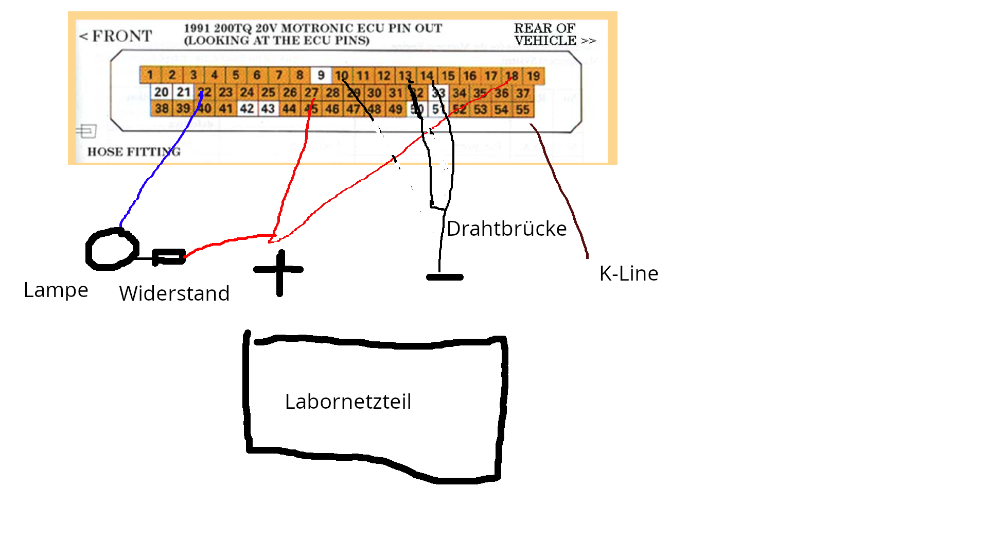

Das habe ich dann wie unten im Bild zu sehen verkabelt. Allerdings kann ich damit nicht mal Ausblinken, die Lampe
ist immer aus, egal ob die Drahtbrücke gesetzt ist oder nicht. Habe ich da Mist gebaut?
Die Pin-Belegungen habe ich von da:
http://www.sjmautotechnik.com/trouble_s ... 0vpin.html
10. Ground (Brown Wire)
13. Diagnostic plug connector (L wire) (Brown/Green stripe wire)
18. Terminal 30 (+12V) supply, Fuse #27 (White/Black stripe)
22. Diagnostic plug connector (output) (Green/Red stripe wire)
27. ECU Power supply Terminal #15 (Ignition +12V)
55. Diagnostic plug connector (K wire) (White/Blue stripe wire)
Wenn das Projekt fertig ist kann ich auch ne Anleitung machen falls es jemand nachbauen will
Re: 200 20v - K-Line Schnittstelle auslesen
Ground muss 14 sein und nicht 10, dann kann man auch ausblinken.
14. Control Unit ground (Brown wire)
- diagnosegeraet.png (370.76 KiB) 2429 mal betrachtet

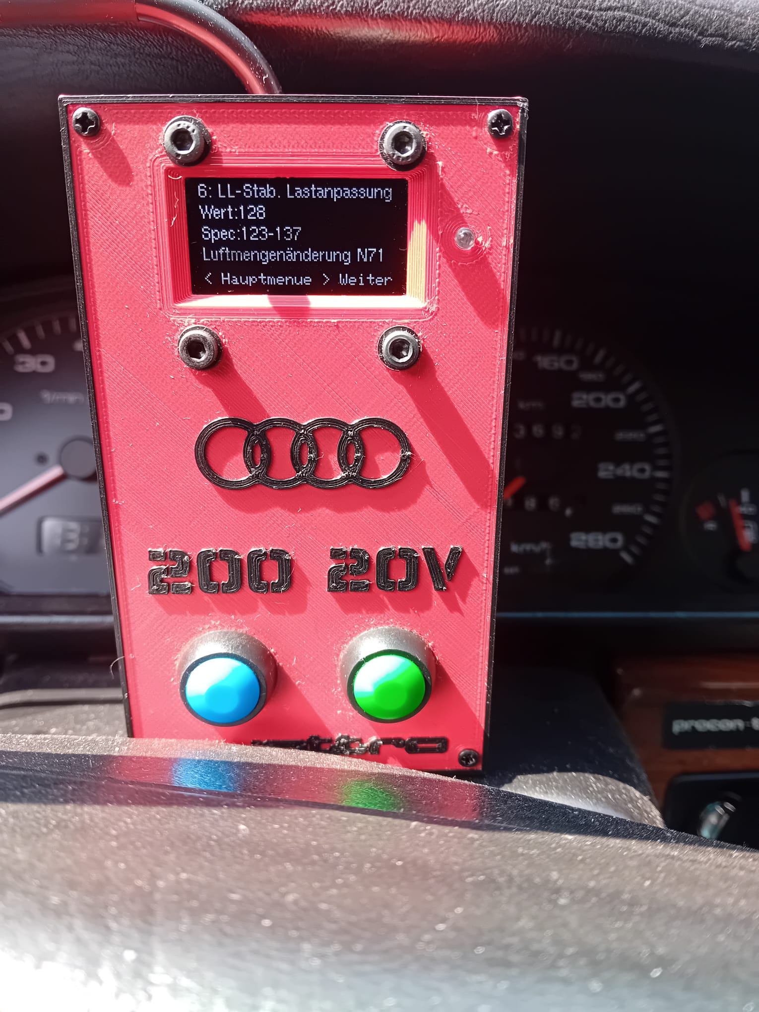

das ganze ist ein Spaßprojekt... Ob man das jetzt brauch oder nicht weiß ich nicht
Ich hab mir eine kleine Box aus PETG gedruckt mit OLED-Display und zwei Buttons. Fehlerspeicher und Stellglieddiagnose dann über Menüführung, Reizleitung über Relais, so dass man nicht viel überlegen muss und nicht aus Versehen im falschen Programm landet. Fehler werden dann im Kurztext und gescrollt als Langtext angezeigt. Ist dann halt einfacher als ausblinken, ich hatte da jedes Mal neu lesen müssen wie ich es verkabeln muss, usw.
Das mit dem K-Line wäre schon echt cool, wenn ich das noch hinkrieg. Zumindest habe ich jetzt ein Steuergerät auf dem Tisch und kann einfacher testen...
Ich hab auch nicht so den Überblick was es neben VAG1551 für Diagnosetools gibt und was die dann anzeigen können.

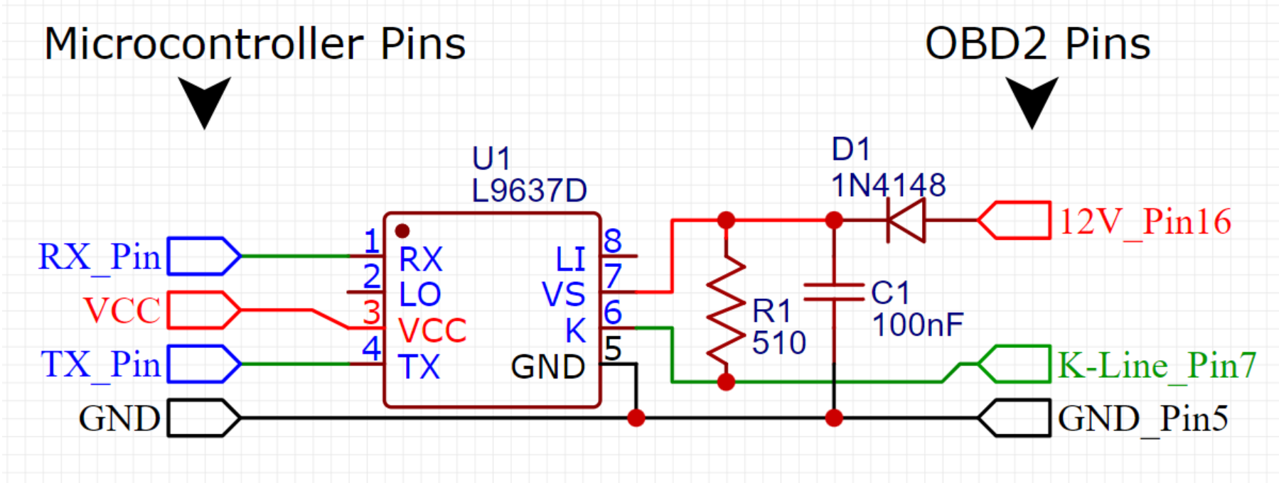

Ich wundere mich über den Schaltplan. Haben wir nicht K und L Leitung? Der Pin 8 ist hier einfach offen. M.E. müsste da die L-Leitung ran.
Hier hat jemand eine Umsetzung auf USB aufgezeigt. Könnte als Basis für die korrekte Beschaltung des L9637D dienen.
Super, vielen Dank! Ich dachte tatsächlich die ganze Zeit, dass man nur die K-Line brauch. Aber ich glaub du hast recht. Ich bau das die Tage mal so nach!

hier mal der aktuelle Stand...
Mit dem Schaltplan von der russischen Seite klappt es jetzt tatsächlich! Vielen Dank nochmal!
Ich kann jetzt mit dem Steuergerät reden. Ich krieg wie auf der blafusel-Seite (https://www.blafusel.de/obd/obd2_kw1281.html#5) beschrieben 4 Byte-Sequenzen wo mir das Steuergerät erzählt wie es heißt.

das Diagnosegerät ist jetzt fertig, funktioniert alles einwandfrei. Ich finde es ist ziemlich gut geworden
Funktionen:
- Fehlerspeicher auslesen über K-Line
- Fehlerspeicher ausblinken
- Fehlerspeicher löschen
- Sensorenwerte auslesen
- Stellglieddiagnose
- Speichern/Laden der letzten Werte
- idiotensichere Menüführung
- Stromversorgung über Diagnosekabel oder USB
- Easteregg
Ich werde jetzt noch ne kleine Doku schreiben. Bauplan, Code und die Dateien für den 3D-Druck lade ich dann auf Github hoch falls es jemand nachbauen will. Vielleicht mach ich noch ein kleines Video wo man sieht wie das Gerät funktioniert.
Das Gerät sollte so für 3B und AAN Motoren funktionieren. Mit kleinen Änderungen könnte man das aber auch für NF und MC Motoren verwenden. Die Fehlertexte (Kurz- und Langtext) habe ich schon mal hinterlegt. Ich glaube dann geht aber nur das Ausblinken.
Martin
Hallo Martin,
genial
!!! Du hast es zum Abschluss gebracht! Sehr cool geworden
Und ich freue mich, dass Du Dir die Mühe machen möchtest und das Projekt auf GitHub veröffentlichen willst. Bitte den Link dann hier teilen. Ich bin schon sehr gespannt.
Hast Du bei den Sensordaten schon ein Mapping implementiert oder erstmal nur Rohdaten in der Anzeige?
VG
BAUM4477
genial
VG
BAUM4477

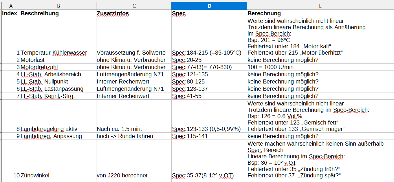

ja, mit den Werten fand ich schwierig, das hatte ich schon ganz vergessen. Die Spalten "Beschreibung" und "Zusatzinfos" und "Spec" sind aus dem RLF. Da ich ja nicht so viel Platz auf dem Display habe musste ich ein paar Sachen abkürzen. Ich hoffe das macht so Sinn.
Wegen den Berechnungen habe ich aus Mangel an Kenntnis chatgpt gefragt, oft und viel
Die KI war der Meinung, dass man die meisten Werte nicht korrekt umrechnen kann. Da wo es zumindest annäherungsweise richtig wäre habe ich das dann gemacht.
Ich weiß nicht wie und ob man hier Tabellen einfügen kann. Daher leider als Bild:
- SensorenUmrechnung.PNG (69.8 KiB) 1671 mal betrachtet
