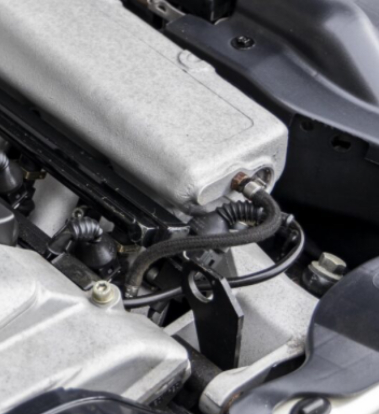

Hi, was auch immer gerne porös wird, ist der Schlauch
der vom N75 Tackventil hinter dem Hitzschutzblech zum Anschluß vom Saugrohr, hinter der Drosselklappe angeschlossen wird.
Hier wird der aktuelle Ladedruck abgegriffen und zum Tackventil geführt.
Bei mir war der Schlauch über die Jahre hinter dem Hitzeschitzblech, auf Höhe der Turbine, sehr porös geworden. Wenn der aktuelle LD nicht richtig zum absteurern zum N75 kommt, gibt es einen LD Überschwinger. Zum Schluß muss das MSG (Motorsteuergerät) die Notbremse machen.
Beim ABY und beim ADU (RS2) ist dieser Schlauch vorne am Saugrohr über dem Zahnriemen angebracht.
Nicht ohne Grund, den hinter dem Hitzeschitzblech ist es trotzdessen sehr heiß.
Beim 3B gibt es die Möglichkeit den Druckschlauch, in der Zündkabelleiste nach hinten zu führen.
- IMG_3037.jpeg (691.73 KiB) 8373 mal betrachtet

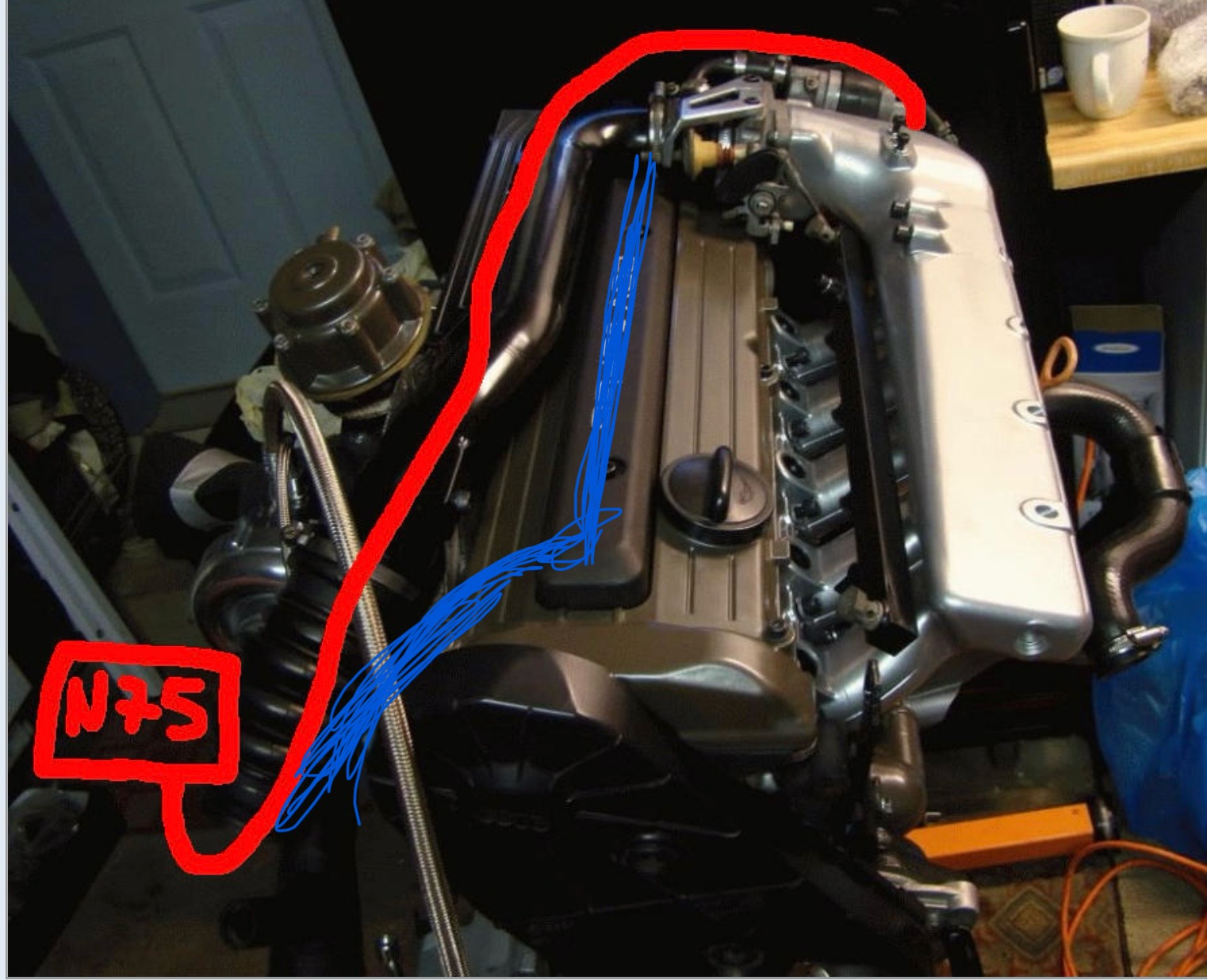

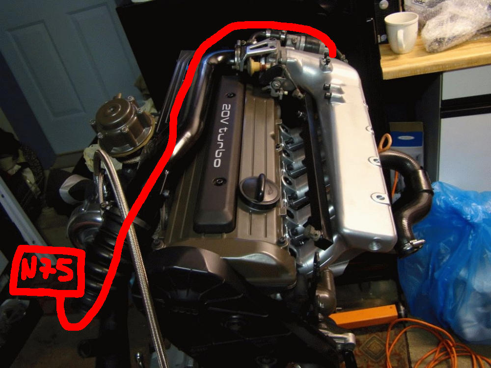

- Steve44
- Beiträge: 627
Honda Africa Twin RD03 XRV650
Re: 200 20V 3B - Harte Aussetzer bei voll Gas
Hoi Bommel,Bommel220VAvant hat geschrieben: ↑03.02.2025, 22:15 Hi, was auch immer gerne porös wird, ist der Schlauch
DU meinst diesen Schlauch, welche vom N75, an/unter der "Michelin-Schlauch" vorbei, dann zwischen Hitzeblech und Zylinderkopf, weiter nach hinten und dort im Motor reingeht (quasi unter das Leerlaufventil?
Habe meine elite Van Gogh Malerfähigkeiten angewendet, zum zeigen was ich meine
Ich habe alle Unterdruckschläuche im ganzen Motorraum durch Silikon Vakuumschläuche ersetzt, welche für bis 200 Grad Celsius ausgelegt sind. Dem im Bild gezeigten Schlauch, habe ich zwar original verlegt, aber so verlegt dass sie weder das Hitzeblech oder der Motor berührt. Reicht das aus oder empfiehlst du trotzdem den Schlauch anders zu verlegen?
- Bommel220VAvant
- Beiträge: 550
Ja, genau hinter dem Hitzeschutzblech kann das Gummi, der üblichen Unterdruckschläuche unter dem Gewebe porös werden.
Bei der alternativen verlege Methode unter der Zündabdeckung, muss man natürlich einen kleinen Schlitz / Durchgang für den Schlauch in die Abdeckung einbringen.
Aber wenn Du Silikonschläuche genommen hast und alles Neu ist … dann muss es wohl an anderer Stelle Probleme machen.
