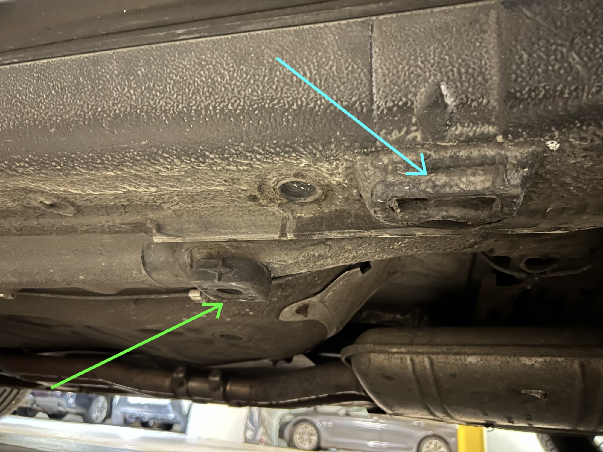

Guten Abend,
Vor ein paar Jahren hat jemand gefragt wo die Aufnahmepunkte für eine Hebebühne sind beim 44Q. Das Antwort war:
1) Schweller vorne/hinten
2) Hilfsrahmen Verschraubung am Fahrzeug höhe A-Säule / "Stütze" Quattro HA
3) Transportaufnahmen vorne/hinten
Ich bin visuell eingestellt und verstehe nicht ganz was bzgö- "vorne" gemeint wird.

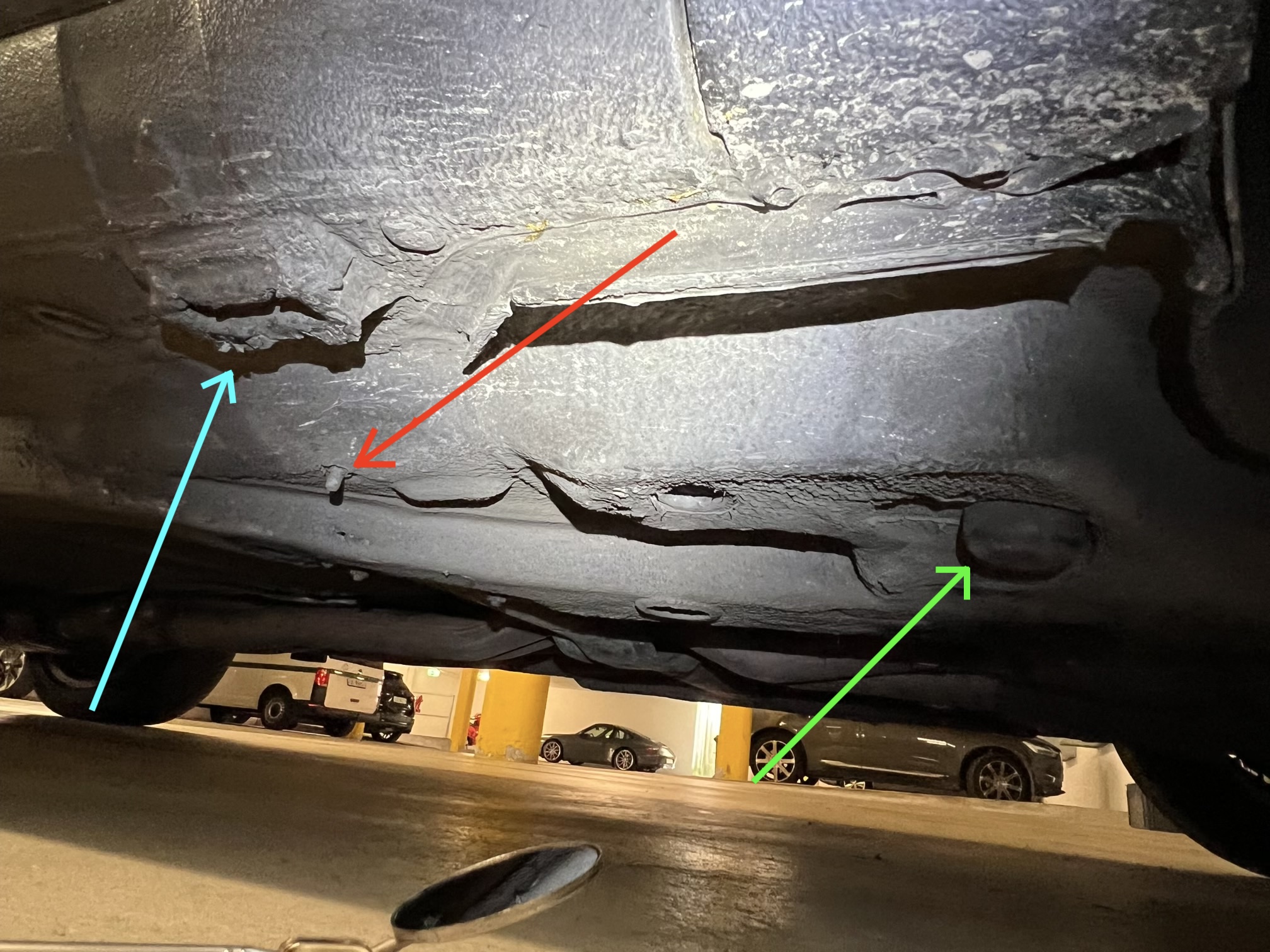

Wo die normale 4 Aufbockpunkte für den mitgelieferte Wagenheber sind, ist mir 100% klar. Das sind die "Dinger" welche ich mit Blau markiert habe.
Hinten ist ein viereckiges Gummi-Block (grüne Pfeil) und im Leitfaden ist klar gezeichnet, dass das auch hintere Hebebühne Aufnahme sind. In AKTE (*Produktname ersetzt*) steht auch "mounting point for service-lift"). Ist mir also Klar.

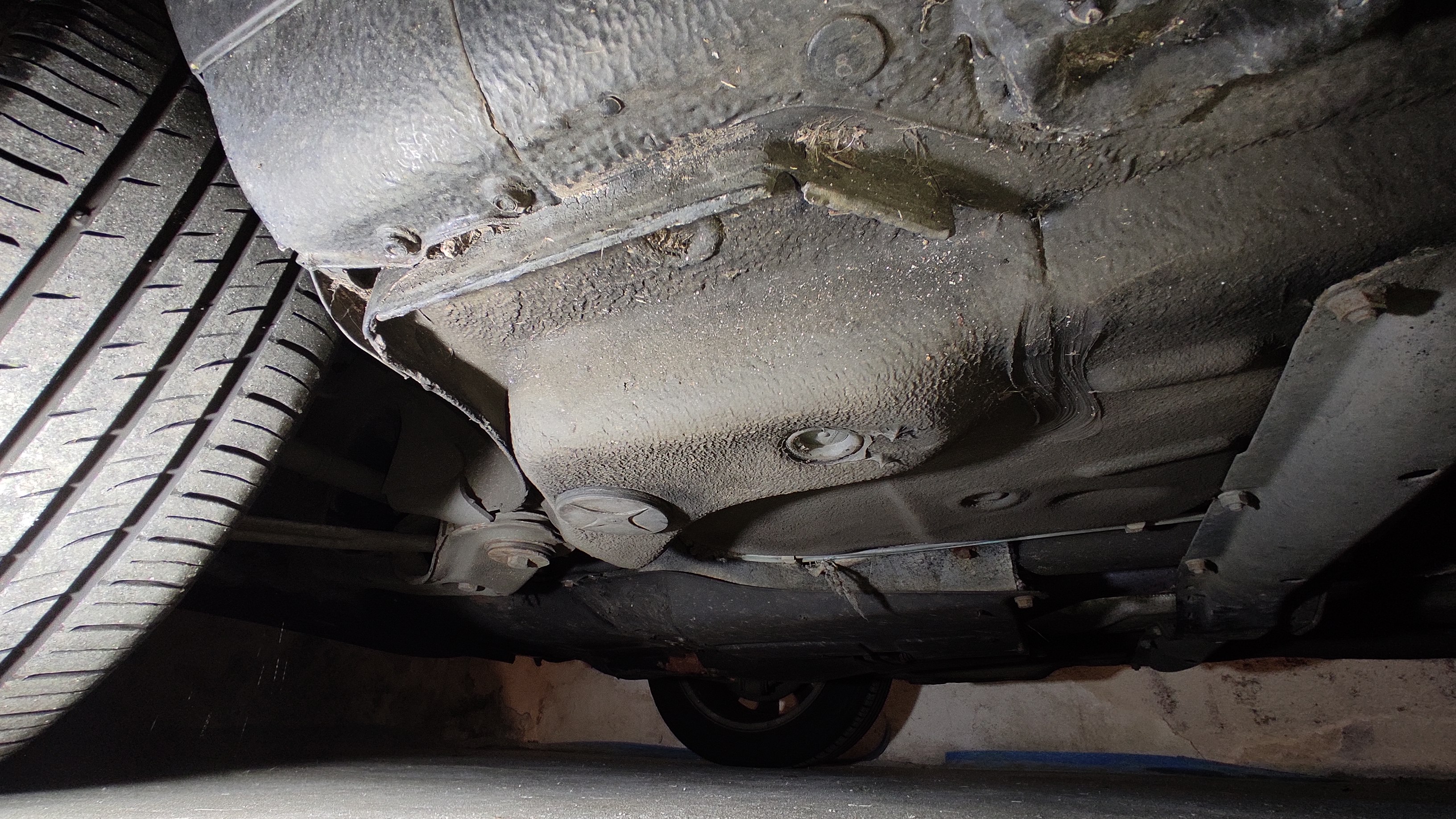

Aber vorne? Fehlt dort beim rote Pfeil so ein Gummiblock? denn dort ist diese arbeitslose Schraubgewinde. Sollte dort auch so eine viereckiges Gummiblock verschraubt sein?
Gibt es dort, vorne, auch ein "mounting point for service-lift"?
Oder ist es das runde Gummi-Ding, quasi die "Eishockey-Puck" (rote Pfeil) nenne ich es mal?
Falls es nicht den "Eishockeypuck" ist, für was dienen diese "Pucks" dann?

Ich nutze dieses Gummi als Hebebühnenaufnahme. Ist besser geeignet, als die Wagenheberaufnahme, weil sich die Karosserie weniger verbiegt. Merkt man, weil die Türen weniger schwer aufgehen.
Das Gummi sieht bei mir allerdings passender als Hebepunkt aus.

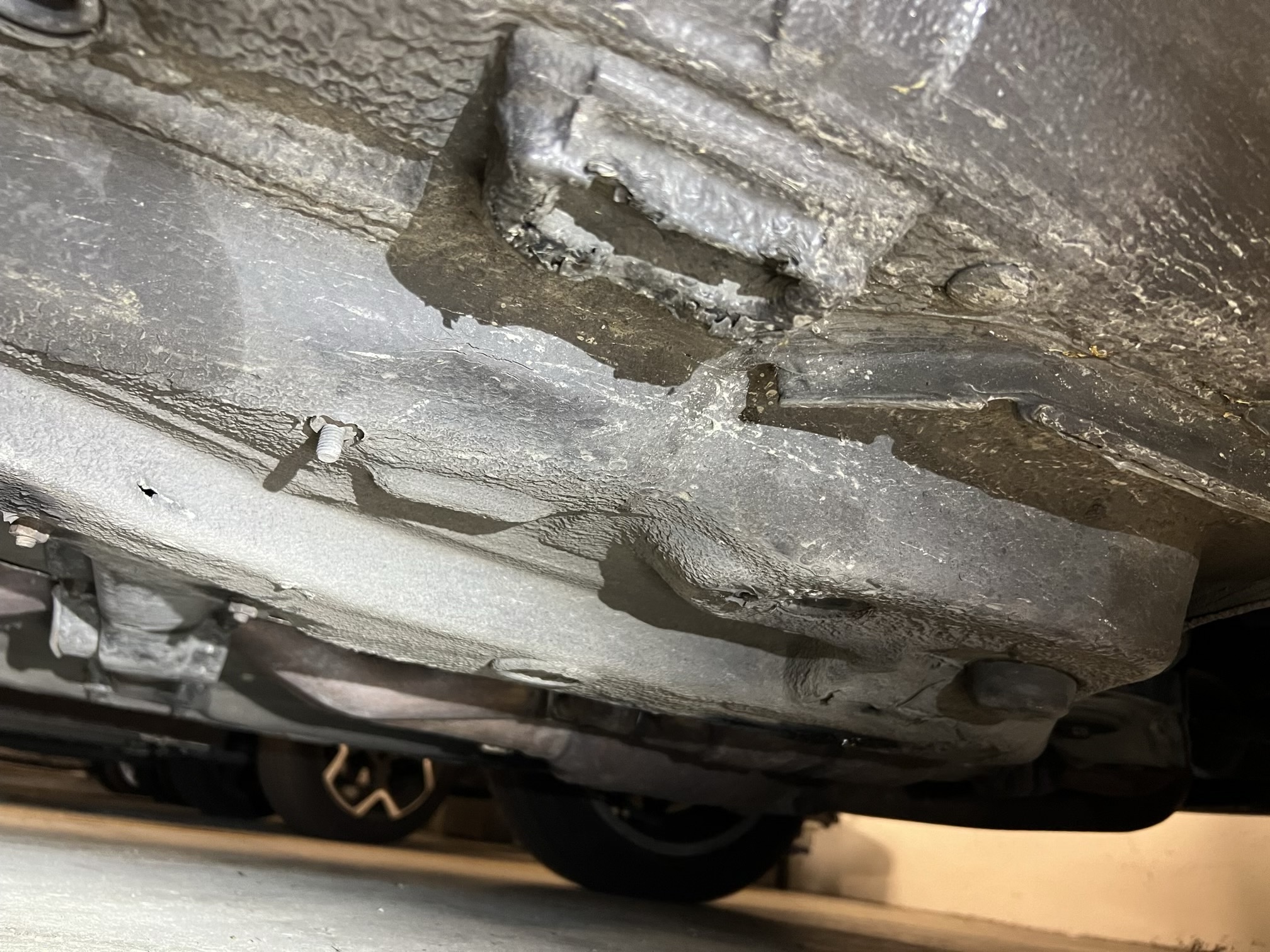

Bin etwas verwirrt bzgl. des "arbeitslosen" Schraubbolzens. Normalerweise ist das der äußere Schraubpunkt der Querversteifung. Diese Querversteifung fehlt. Dafür ist ein zusätzlicher Längsträger am Bodenblech zu sehen???

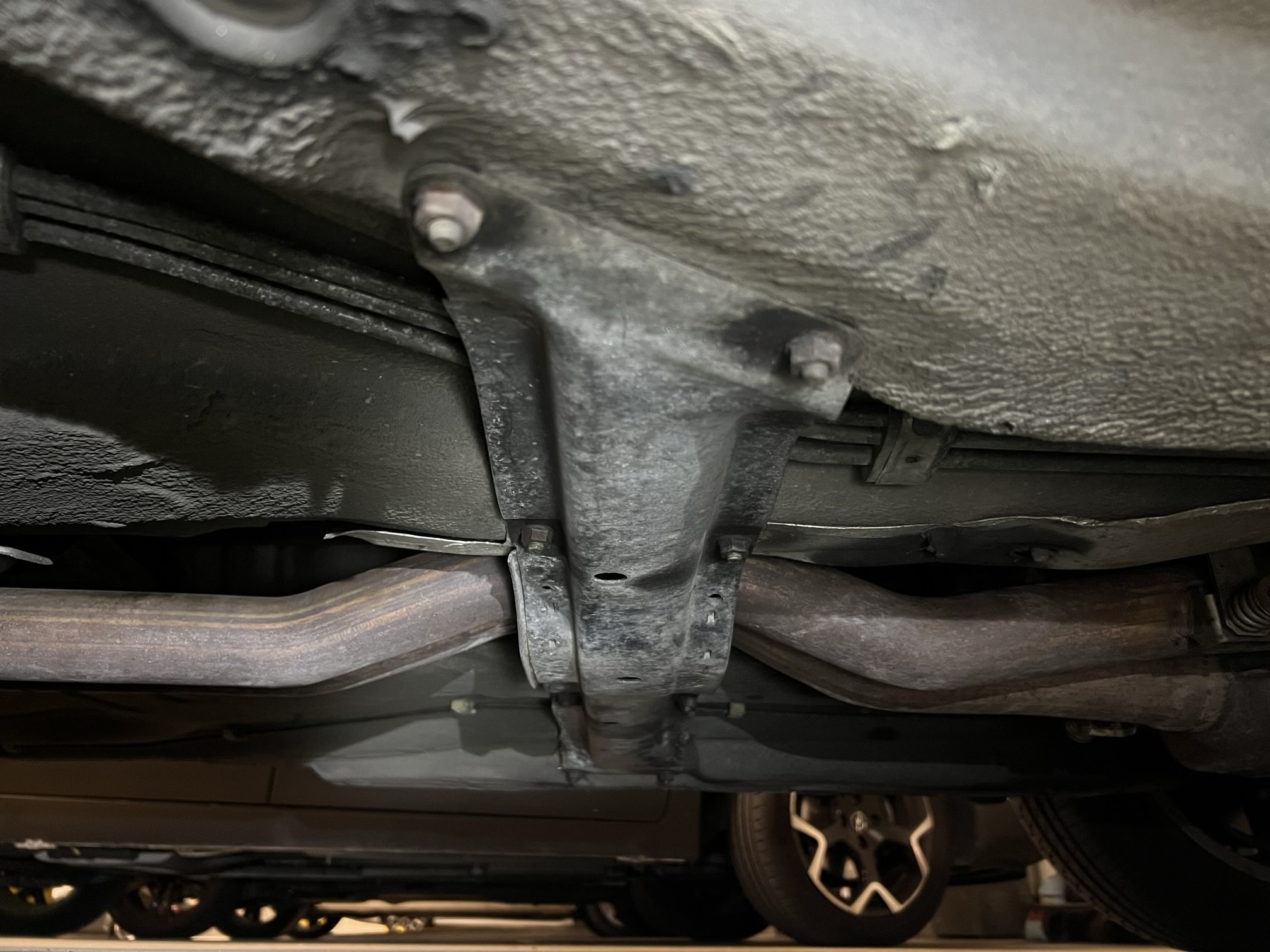

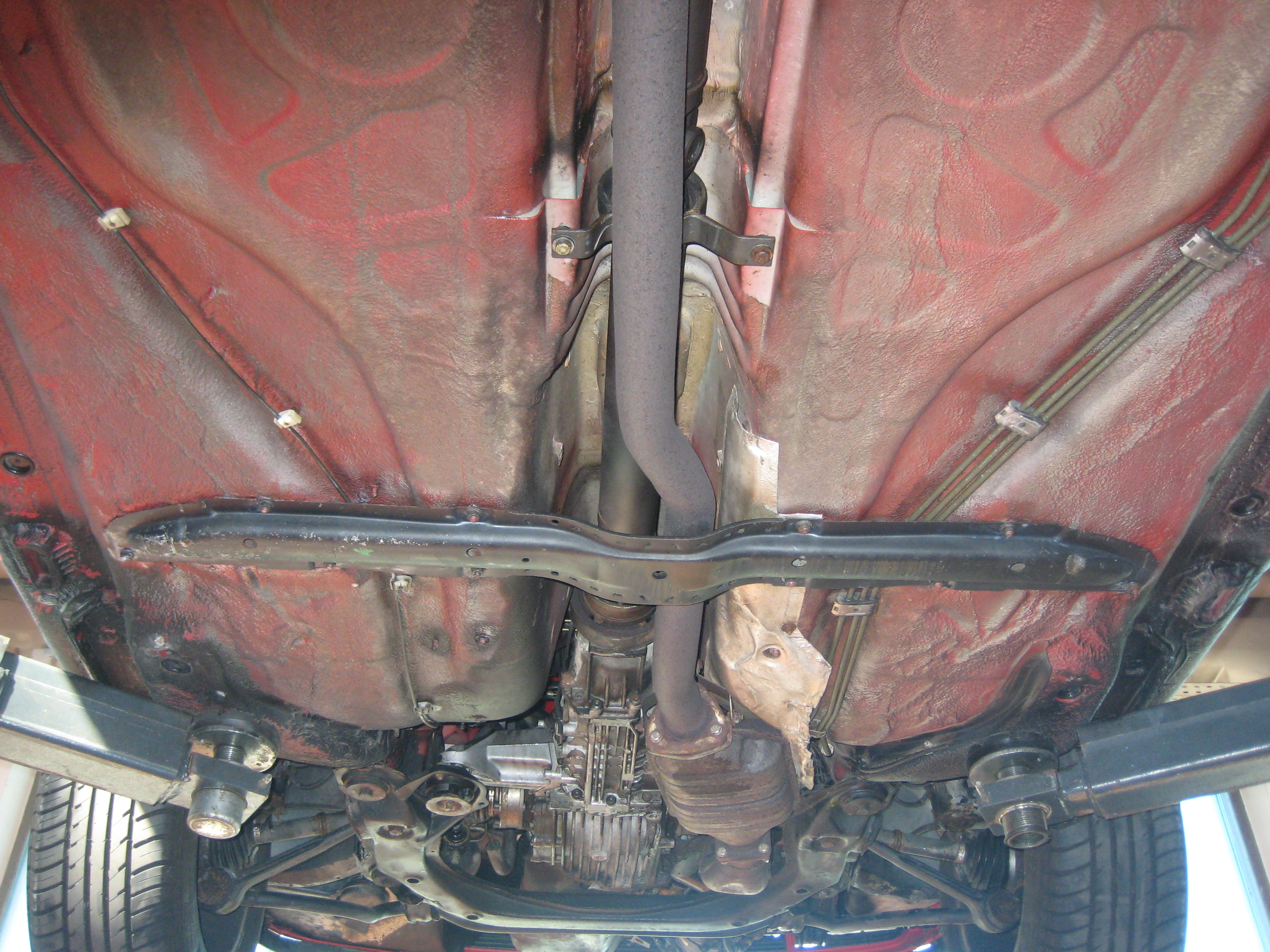

Habe gerade ein Foto gemacht von der Querversteifung meiner NFL Wagen (deine Unterboden ist deutlich anders).
Sieht aus alsob sie weniger "breit" ist als deins. In AKTE von 1990er 20V stehen 2 Teilenummern. Eine für "mit Airbag, 920mm" und für "ohne Airbag, 1200mm" (ich habe keine Airbag).

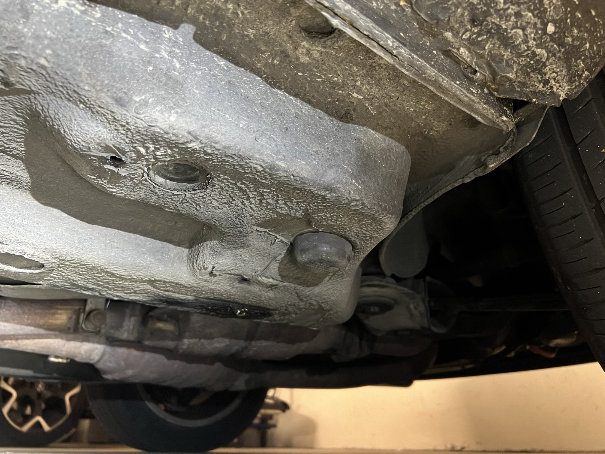

Ich habe noch mal 2 bessere Foto's gemacht:
So auf'm ersten Blick, ist mein "Hockey-Puck" was bei dir den "Scheibe" ist ?
Auf mein "Puck" steht folgende Teilenummer: 443804583A was in AKTE in die Bücher steht als "Aufnahme fuer Hebebuehne". Mystery solved würde ich sagen.
Lustiger weise existiert dieses Telenummer in AKTE, **nur** beim 1989er bis 1994er V8 und **nicht** beim 20V oder Audi 100/200 überhaupt.
Übrigens sieht man auf mein 2. bzw. unterste Bild die Querversteifung wieder. Man sieht dass sie weniger weit raus kommt als beim VFL.

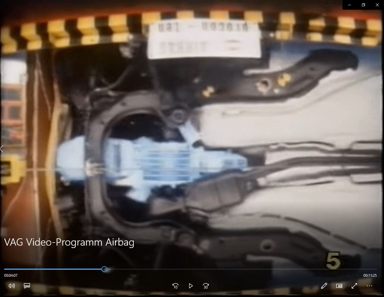

Ich glaube es hat eher etwas mit der Option Airbag zu tun. Hier ein Screenshot aus dem Video "VAG Videoprogramm Airbag". Da sieht man dass die beiden zusätzlichen Längsholme Bestandteil der Prüfung sind.

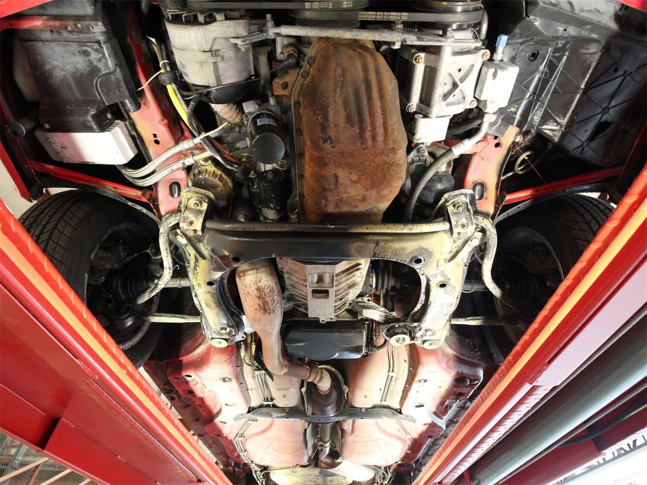

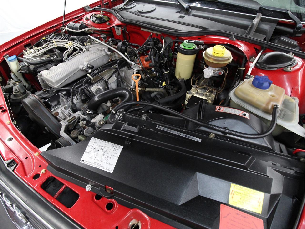

"normaler" USA Audi 100 mit Frontantrieb, Airbag und verstärkter Bodengruppe
verstärkte Bodengruppe mit zusätzlichen Längsträgern
Airbag-Lenkrad
Airbag-Lenkrad
2.3er NF-Motor
2.3er NF-Motor
