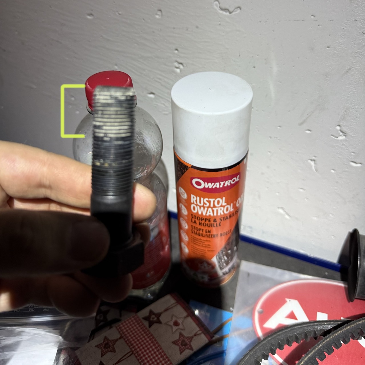

Bonjour,
Ich führe bald meine erste Zahnriemenwechsel an mein 20V 3B vor. Habe alles geliefert bekommen und bin "ready to go".
EIne Frage habe ich aber: manche sagen/schreiben man soll auf den fetten Sechskantschraube (27er Nuss) vom Schwingungsdämpfer, welche mit 450Nm festgezogen werden muss, Schraubensicherung drauf tun. Steht aber nicht im RLF. Ist das wirklich nötig mit 450 Newtonians?!?!?
Oder meint man eher "anti-seize" damit der Sechskantschraube nicht fest korrodieren kann. Im RLF steht nichts von solches. Nur "350Nm mit VAG 2079" oder 450Nm ohne.
Was ist Best Practice?
Zuletzt geändert von Steve44 am 26.01.2025, 00:47, insgesamt 1-mal geändert.

CarstenT. hat geschrieben: 12.01.2025, 01:37 450 ohne Verlängerung, und mit Dichtungspaste.
Steht auch so in den Rlf's
Habs gefunden denke ich. Im Audi RLF "Motor-Mechanik 5-Zyl. Einspritzmotor (4-Ventiler) Motorkennbuchstaben 3B" steht auf Seite 13-6 "Schwingungsdämpfer aus- und einbauen" folgende Text:
"Gewindegänge und Auflagefläche des Schraubenkopfes mit Korrosionsschutzmittel AMV 188 100.02 einstreichen"
Sorry, tönt viellecht blöd aber ich muss "Gewindegänge und Auflagefläche" kurz für michselbst übersetzen. Wenn ich das hoffentlich richtig machen, muss das so nehme ich an so (gelb = Paste) ?
3B Kurbelwellenschraube.jpg (66 KiB) 2958 mal betrachtet
Sherlock Holmes Modus: AMV 188 100.02 ist eine hochtemperaturfeste Dichtungspaste. Elring hat ein vergleichbares Produkt "ELRING 461.682 Dichtstoff". Habe ich bestellt.

Was du nicht immer findest, swenn du mal genauer nachschaust...
Kannst auch AMV 18800102 nehmen.
Nimm Loctite 5331 und fertig. Hauptsache Wasser dringt nicht ein.
Und wenn ich deine gelbe Markierung sehe, du übertreibst auch gerne.

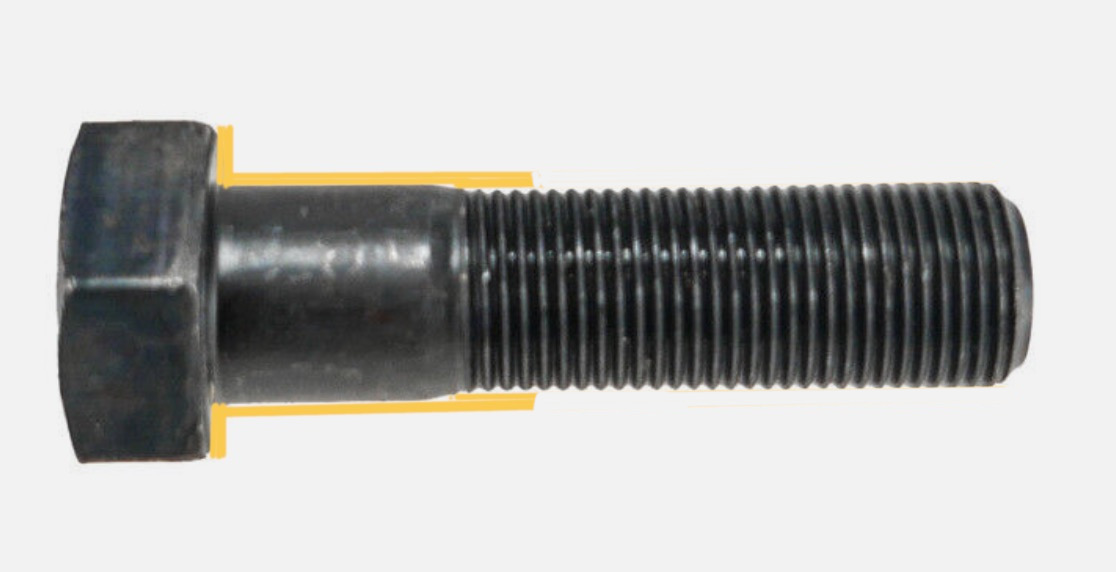

Hai jai jai warum so Garstig Carsten? Mit'm falschen Bein aus Bett?
Die AMV Plöre ist crazy teuer. Wucher pur. Loctite oder Elring machen genau das gleiche und Preise sind humaan.
Meine wunderschönes, fast Picasso-level, Bild, wurde später bestätigt durch zwei you-tjup Video's wo man der Zahnriemen eines S2 (mit 3B Motor) wechselt und in beide Video's war der Schraube, welche entfernt wurde, von Kopf bis Fuss "eingecremt" mit das Zeug. Scheinbar übertreiben mehrere Leute gerne. Im Nachhinein, werde ich es so machen:

man könnte da die Frage stellen, ob die Paste vor allem dichtend oder vor allem antikorrosiv wirken soll.
im zweiten Fall würde ich die Gewindegänge gerade nicht auslassen.
""Gewindegänge und Auflagefläche des Schraubenkopfes mit Korrosionsschutzmittel" würde dagegen für mich eher gegen den Teil der Schraube ohne Gewindegänge sprechen (nur die Auflagefläche, das wäre der senkrechte gelbe Strich).
Was denk ich aber insgesamt wichtiger ist, als das "wo genau", ist das "nicht zu viel"
Ich würde ganz dünn die Gewindegänge einstreichen, dass reicht dann meist schon, dass es sich auch auf den Teil ohne Gewindegänge verteilt, und dann halt noch ne dünne Wurst um die Auflagefläche des Kopfes, die dann flachgepresst wird.

André hat geschrieben: 12.01.2025, 10:30 man könnte da die Frage stellen, ob die Paste vor allem dichtend oder vor allem antikorrosiv wirken soll.
Ich denke beides.
Und ich gehe davon aus dass der Tatsache, dass das Gewinde "nass" bzw. "nicht trocken" montiert wird, berücksichtigt wurde in das 350 (mit VAG 2079 Sonder-Werkzeug) bzw. 450Nm (ohne 2079) Drehmoment.
Normalerweise muss man das Drehmoment einer "nass" montierte Schraube, mit 20% bis 30% reduzieren wenn die Drehmoment-Spezifikation "trocken" definiert wurde (die % Empfehlungen variieren abhängig von der Art "Schmierung"). Es besteht ja die Gefahr das eine Schraube sonnst "zu fest" gezogen wird (over-torqued/überdreht).
