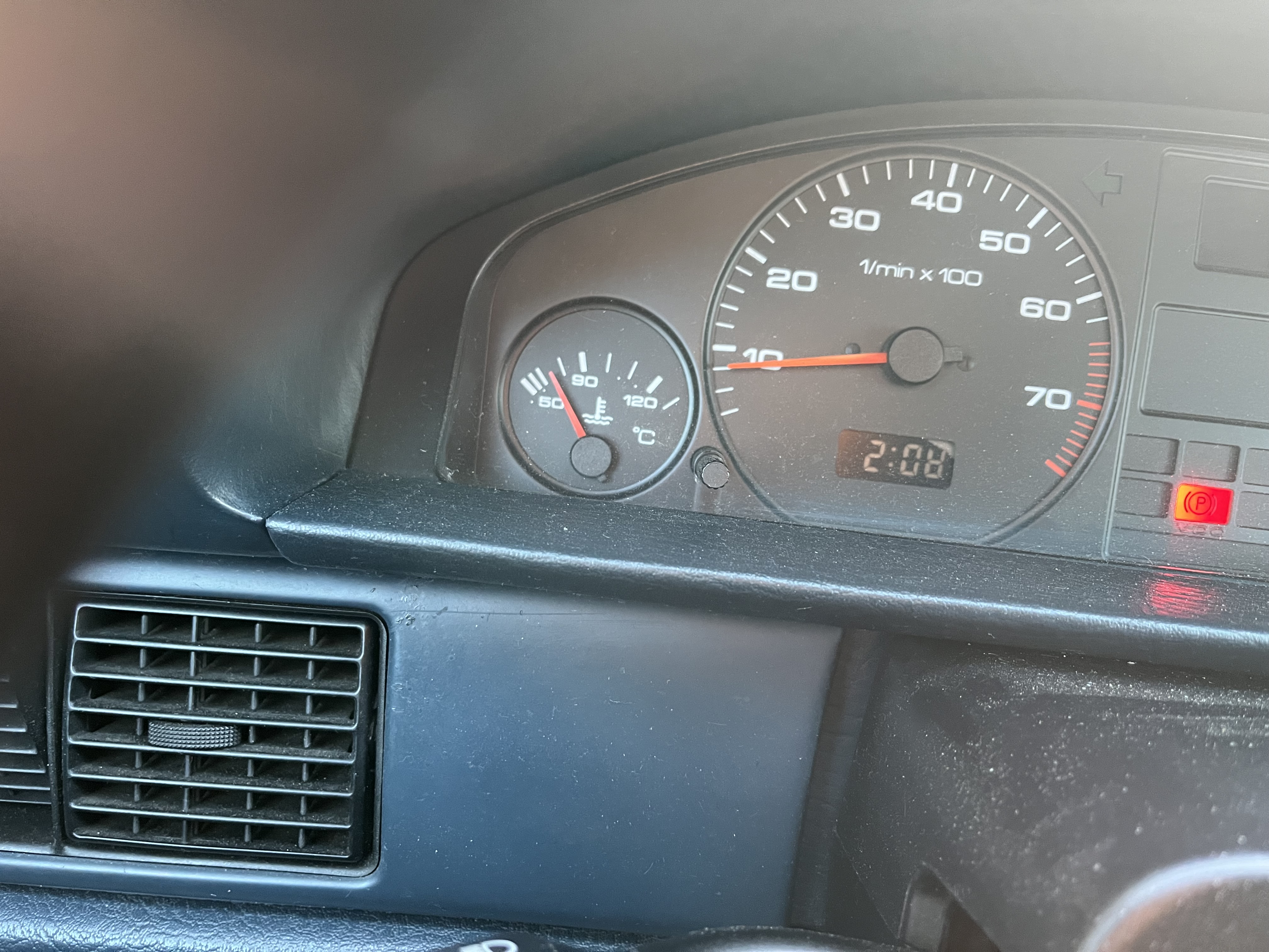

Der Zeiger bewegt sich sehhhhhhr geschmächlich!!! und bleibt bei ca. 75 Grad stehen (siehe Bild).- was zeigt denn die Cockpit Temperatur an (bewegt sich der Zeiger, bis wohin, wie schnell, ....)?
Eher defensiv- Wie ist Dein Fahrprofil?
- Motor (am doppeltem Temperatursensor gemessen): 78 Grad- Welche Temperaturen haben Motor, Kühler, Kühlschläuche tatsächlich?
- Kühler 8oben): ca. 72 grad
- Oberer Schlauch: 82 Grad
- Unterer Schlauch: 36 Grad
War sehr wahrscheinlich mein Denkfehler: ich dachte, dass der untere Schlauch warm sein müsste, wenn der Thermostat offen istWenn das Thermostat immer offen ist, dann kühlt ggf. der Kühler das KW immer schon so weit runter, dass es schon wieder kalt unten rauskommt
Ja, das passt. Also müsste der Thermostat mehr oder weniger offen sein.in dem Fall sollte im Cockpit die Temp. sehr sehr zögerlich steigen, aber immer eher links bleiben. Der obere Kühlschlauch müsste moderat warm werden.

Hier noch das Bild der Tempearturanzeige:
- Temperatur_Anzeige.JPG (4.38 MiB) 1212 mal betrachtet
