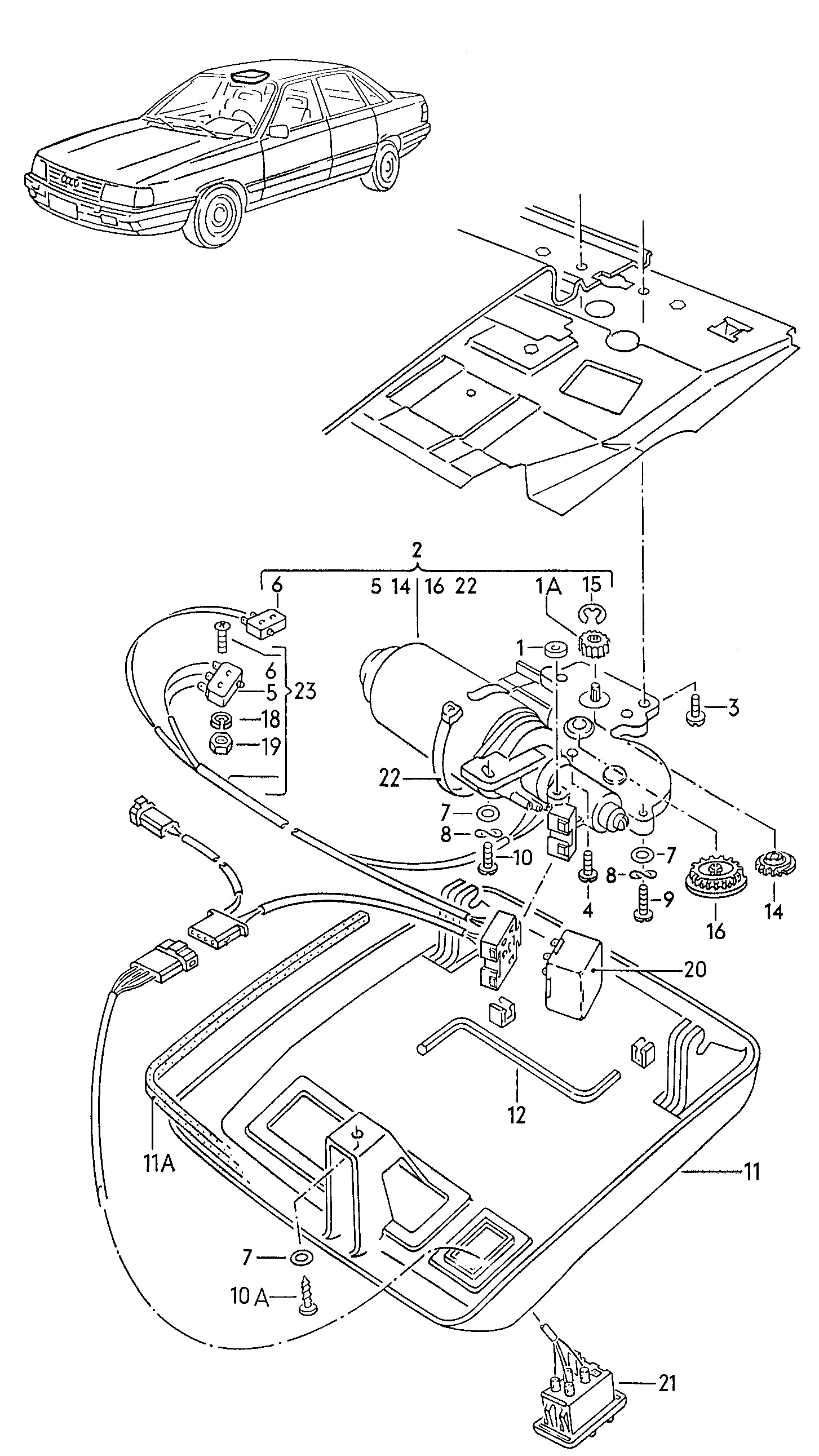

aktuell habe ich nun zwei Motoreinheiten inklusive Betätigungsschalter und Endschalter. Eine davon funktioniert auch, wäre daher bereit für den Einbau. Das Dauerplus habe ich auch schon im Himmel untergebracht. Allerdings frage ich mich, wo man anstelle der Kurbel dann die Motoreinheit festschraubt?
Hier der Auszug aus dem Teilekatalog, es sollten die Linsenschraube M4 x 6 mit der Nr 3 sein - allerdings ist diese nur 1x aufgeführt und laut Bild sollte es diese 2x geben... Wird die Einheit dann nur vorne am Ritzel verschraubt und und hinten hängt sie in der Luft? Oder wird es hinten dann noch zusätzlich mit der montierten HImmelabdeckung fixiert? Im Bild die Nummer 10: Linsenblechschraube 4,2 x 13
Elektrische Betätigung für's Schiebedach
Elektrische Betätigung für Schiebedach.jpg (703.54 KiB) 6038 mal betrachtet

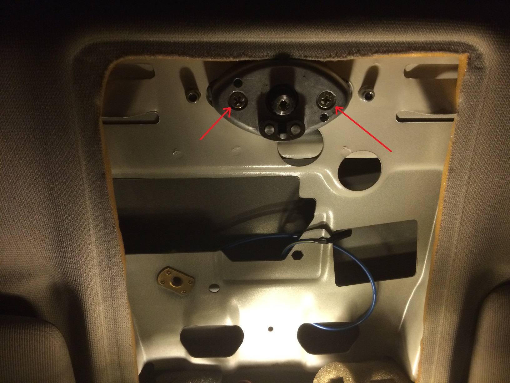

Hier noch ein Photol meines Avants mit mechanischer Betätigung:
Audi 100 Avant Schiebedach mechanisch
Schiebedachhimmel Avant.jpg (535.24 KiB) 6038 mal betrachtet
Ich habe immer nach den metrischen Gewinden gesucht, aber wenn ich das nun richtig sehe, werden für die mechanische Betätigung mittels Kurbel sowie für den Elektromotor die gleichen beiden Schrauben verwendet (Im Bild mit einem Pfieil markiert). Ist das richtig? Oder gibt es da ein geändertes Innenblech am Himmel mit anderen Anschraubpunkten? Ich habe schon nach Photos im Netz gesucht, die das elektrische Schiebedach zeigen, habe allerdings keine gefunden :roll:

Hallo Fussel,
der "mechanische Antrieb" (das Teil mit den zwei roten Pfeilen zu den Befestigungsschrauben) entfällt - statt dessen wird dort der elektrische Antrieb befestigt.
Keine große Sache. Nur darauf achten, dass sich das Dach beim entfernen des mechanischen Antriebs nicht bewegt.
Die beiden Züge, die das Dach bewegen, verschieben sich sehr leicht - schon ein Zahn genügt und das Dach läuft schief bzw. öffnet/schließt nicht mehr sauber.
