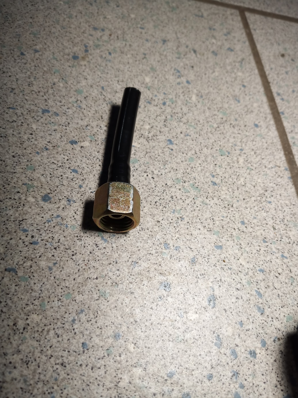

Es handelt sich um ne 1989er 2,3E facelift-Limo.
Ich Depp hab vor ner Zeit den originalen (harten) Benzinschlauch, der von der Benzinpumpe nach oben zum Anschluss am Tankgeber führt, beim Rausfummeln der Pumpe abgeknickt.
Die Behelfslösung mit vermeintlich tauchfesten Benzinschläuchen haben jetzt bereits zum 2. mal dazu geführt, dass ich den Dicken "heimschieben" musste. Diese Schläuche "blähen" sich an der Schlauchschelle auf und der Druck der Pumpe drückt da dann einfach das Benzin raus.
Ich würde jetzt gerne wieder den original-Zustand herstellen.

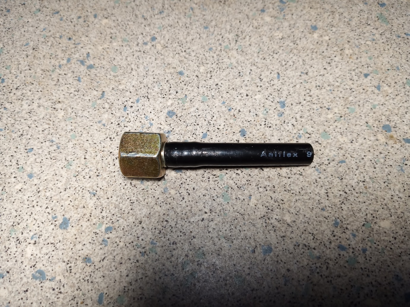

Hat jemand nen Plan wo man diese starren Schläuche herbekommt (so ca. nen Meter). Innendurchmesser 6mm, aussen nicht ganz 9mm, 8,5 oder so. Aufschrift auf dem originalen "Aalflex" oder so ähnlich. Ich bräuchte nur den Schlauch, den Anschlussstutzen am Tankgeber etc. hab ich noch hier. Bilder angehängt.

Das ist PA-Schlauch...

Muss man da auf irgendwas aufpassen?
Der hier z.B.?
Beschreibung:
Der hier z.B.?
Beschreibung:
https://www.ebay.de/itm/284413352604?_s ... R7TS55TdZABenzinleitung Kunststoff Polyamid PA12 Ø 6mm
Aussendurchmesser 8mm
Temperaturbereich -40C° - 70°C
Betriebsdruck 26 Bar
Alterungsbeständig, lichtstabil
entspricht DIN 73378, DIN 74324
Kraftstoffe und Kraftstoffgemische bis max. 50% Benzolgehalt von -30°C bis +40°C
Dieselkraftstoff ( Gasöl ) ohne Rapsölmethylester , Wasser, Luft, von -30°C bis +80°C

Servus Waidler,
das Material ist geeignet.

Seh ich das richtig, den Schlauch muss man vorher etwas erwärmen bevor man ihn auf den Metallnippel aufschiebt?

Stimmt, leicht erwärmen, dann flutscht das besser drauf.

Hallo Waidler,
hier noch die Internetseite von Auto Teilen Plauen, die die Leitung ebenfalls anbieten und auch noch Verarbeitungshinweise mitgeben: Link
Mir steht die Arbeit auch noch bevor - bei mir ist da hinten alles vergammelt, aber noch dicht! Da bekomme ich keine Leitung mehr ab und werd vom Tank bis nach vorne alles neu machen dürfen. Inklusive der Einspritzleitungen vom Mengenteiler zu den Einspritzdüsen...
