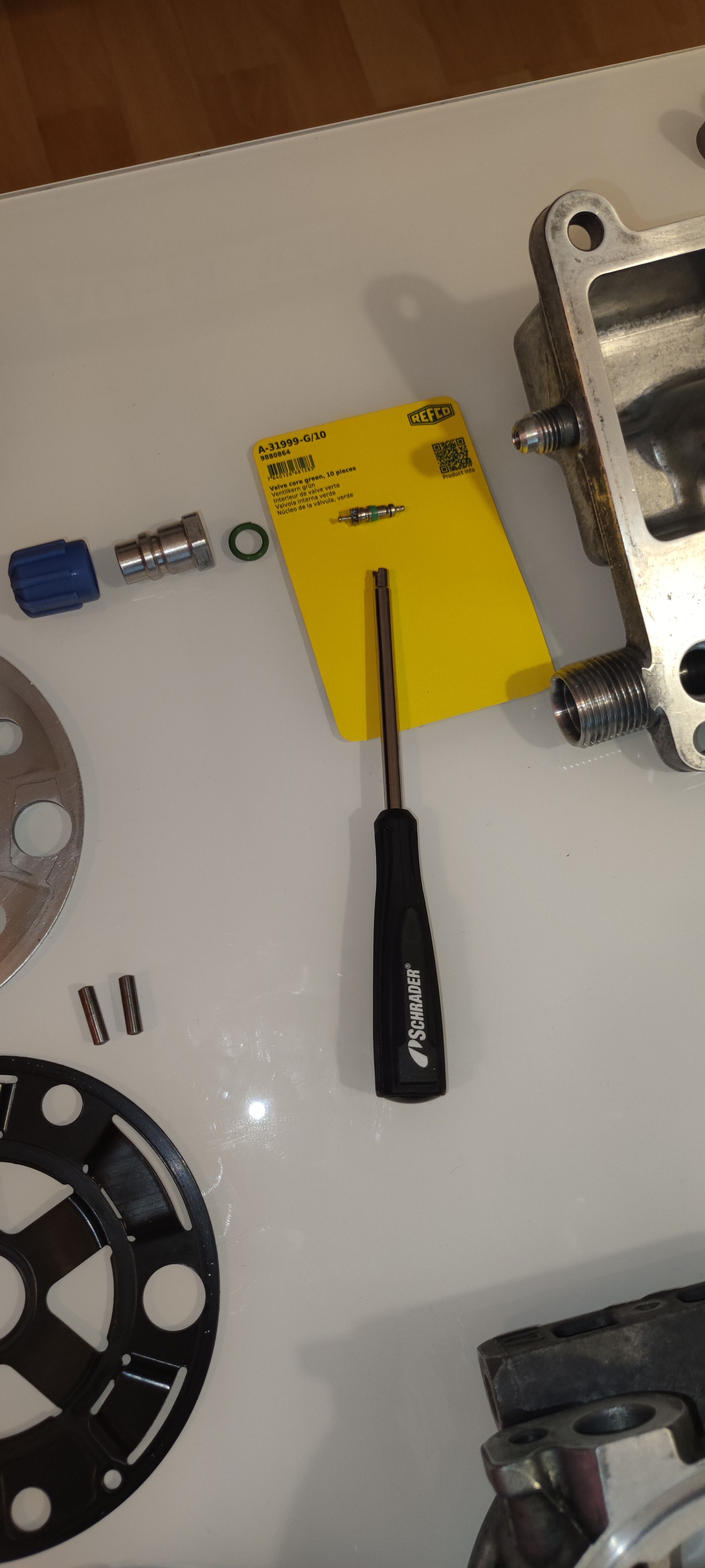

Im Rahmen meiner Klima Nachrüstaktion bin ich bzgl. der Ventile hinter den Sensoren/Gebern/Schaltern/Serviceventilen zu folgenden Erkenntnissen gelangt:
Die Spezifikation einen solchen Ventils, nur das es passt ist einfach: Schrader Standard .210-36. Aber das trifft auch für ein Fahrradventil zu.
Die vollständige Spezifikation für unsere Zwecke lautet:
REFCO A-31999-G/10 Ventilkern grün (Schrader Standard .210-36, 60 bar, -35 bis +150 °C, HNBR/PTFE, VE 10 Stk.)
Diese Teile werden entgegen ihrer Aufgabe und Belastung im Kreislauf recht wenig beachtet. So wurden bei der Retrofit Aktion Mitte der 90er, als R12 verboten wurde, sämtliche O-Ringe der Klimaanlage getauscht aber die Schrader Ventile blieben unbeachtet. Also die Schrader Ventile sollen ja nicht nur passen sondern auch langfristig dicht sein. Deswegen kommt m.E. nur HNBR als Dichtungsstoff in Frage. Und (Klimaanlagen-)HNBR ist Vertrauenssache mit dem Klima-Fachhandel da "China" alles in der gewünschten Farbe herstellen kann...

Vielen DankDerSporti hat geschrieben: ↑04.09.2024, 16:14 Die vollständige Spezifikation für unsere Zwecke lautet:
Schrader Ventile mit HNBR gibt es nur zwei Hersteller:
1. Original Schrader USA selbst aber in Europa praktisch nicht zu bekommen.
2. Refco Schweiz, leider nur im Großhandel und für Gewerbetreibende mit Schein
Doch ich habe eine Quelle gefunden und bestellt. (Dänen lügen nicht.)
https://www.computersalg.de/i/10401376/ ... st%C3%bcck
Ich habe mehrere Deutsche Webshops gefunden en sogar eine Schweizer Webshop (Galaxus.ch), wo genau diese Ventile, normal erhältlich sind.
Die Firma Refco hat sein Sitz in Hitzkirch, 25 Minuten fahren für mich. Ich rufe sie morgen mal an.

Du hast mich absolut geholfen Sven. Und 5 stimmt.
1x Niederdrucksensor beim Verdampferkasten
1x Hochdruckschalter (Venti 3. Stufe) im Verbindungsrohr zwischen Kondensator und Schwingungsdämpfer
1x Hochdrucksensor im Verbindungsrohr zwischen Kondensator und Schwingungsdämpfer
1x Hochdruck-Füllnippel im Verbindungsrohr zwischen Kondensator und Schwingungsdämpfer
1x Niederdruck-Füllnippel direkt am Kompressor
Ich bestelle die Refco Ventile und tausche alle 5 aus. Mein Kollege kann das System evakuieren (R134a raus). Dann alles ersetzen, Vakuumtesten (Trockner werde ich natürlich auch gleich ersetzen). Dann abfüllen und erst dann habe ich Ruhe im Kopf denn die Sjina Dinger sind kleine Zeitbomben...
