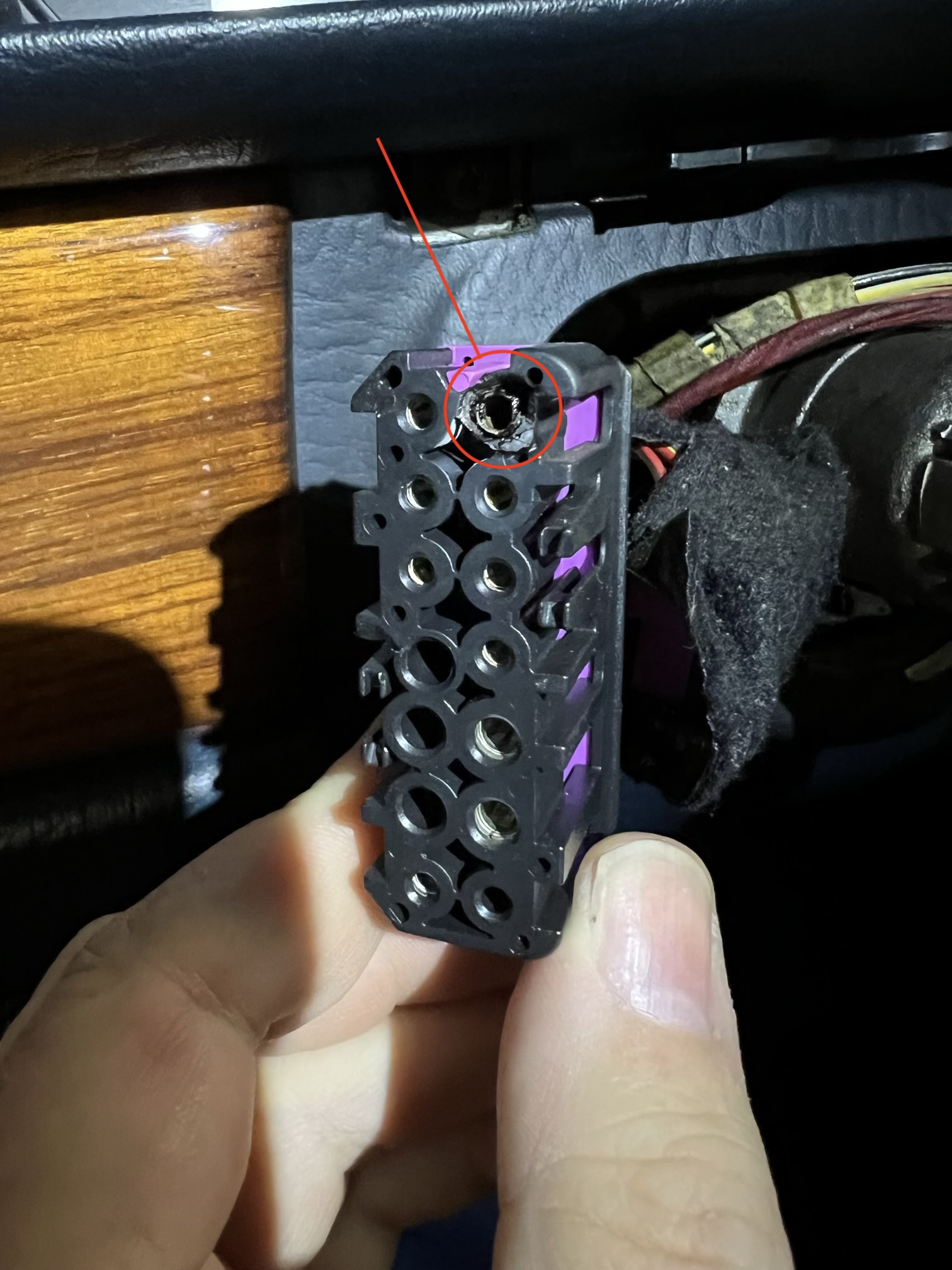

Moin, ich bin René, 23 aus Celle und seit letzter Woche bin ich im Besitz eines Audi 100 2.3E C3 NFL. Nun zu meinem Problem: Bei der Überführung ist mir plötzlich das Abblendlicht ausgegangen und ließ sich nicht wieder einschalten. Typisches Problem Lenkstockschalter, dachte ich. Also ausgebaut und nachgeschaut, sah aber soweit gut aus. Im Stromlaufplan und hier im Forum gesucht mit dem Ergebnis das Pin 30 (Dauerplus) und Pin 56b (Abblendlicht) bei eingeschaltetem Licht Durchgang haben müssten. Macht der jetzige aber nicht, also Ersatzteil bestellt und auch das Ersatzteil hat keinen messbaren Durchgang zwischen 30 und 56b bei eingeschaltetem Abblendlicht. Ich bin verunsichert, sind das überhaupt die richtigen Pins für das Abblendlicht? Ich würde auch gerne mal schauen ob das Problem vielleicht weiter vorne sitzt, kann ich denn am Stecker vom Lenkstockschalter einfach die beiden Pins brücken um zu testen ob das Abblendlicht überhaupt noch funktioniert? Und zu guter Letzt ist mir gerade eingefallen, kann ich die Pins am Lenkstockschalter überhaupt mit einem normalen Multimeter auf Durchgang prüfen? Mittlerweile vermute ich eher den Stecker vom Lenkstockschalter 443971978 aber ich möchte trotzdem vorher alles andere ausschließen. Gruß René

Es ist der Pin mit den dicken gelben Kabel oben in die Ecke von Stecker.

Dein Lenkstockschalter ist vermutlich Toast. War bei mir auch so. Hole eine neue (meine Empfehlung: die von Herth+Buss).
