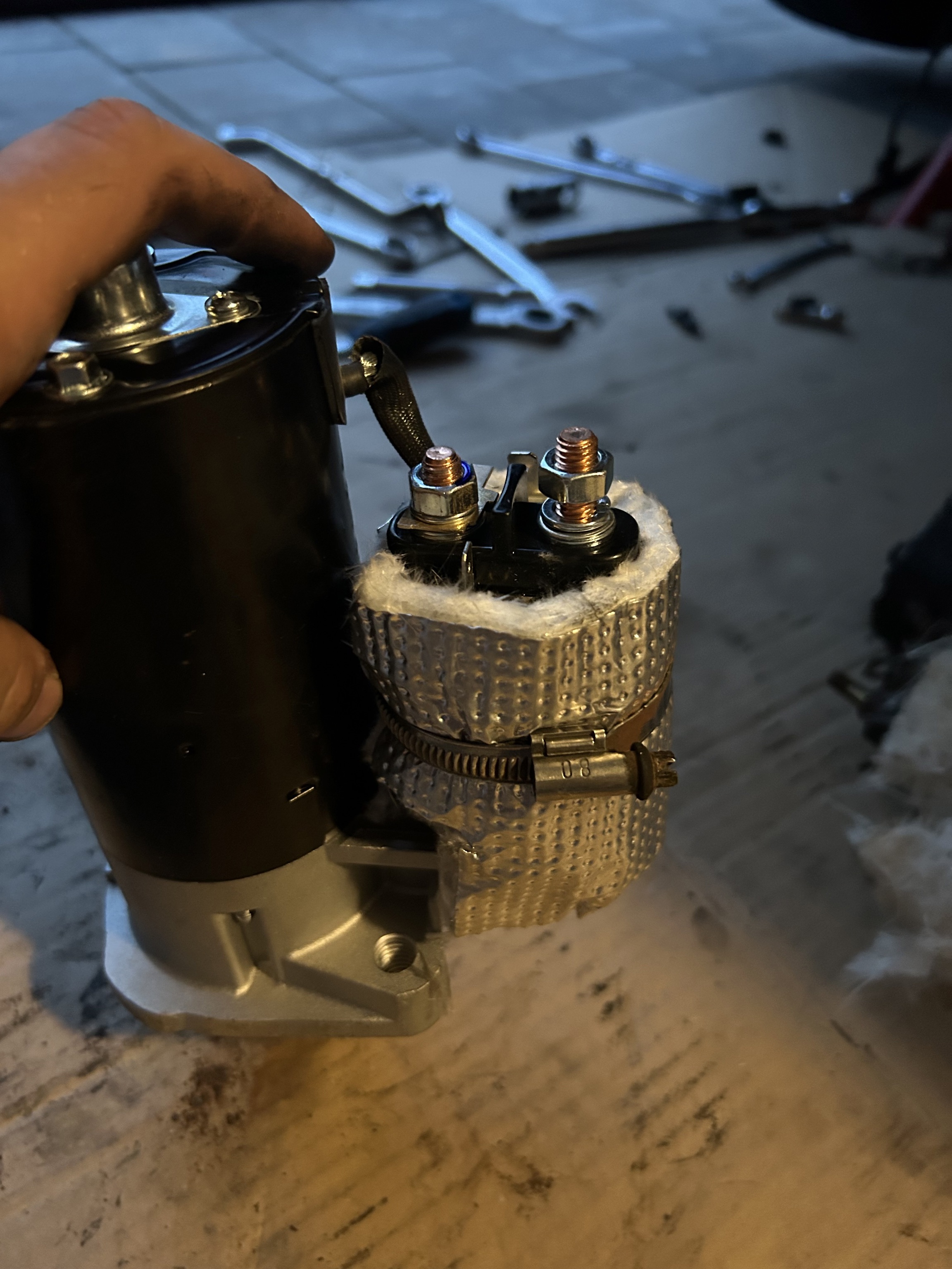

zum Anlasser ist schon mal eine gute Idee, hatte ich auch schon überlegt, ich werde einfach mal einen neuen besorgen und tauschen, der jetzige ist vermutlich sowieso schon sehr alt..

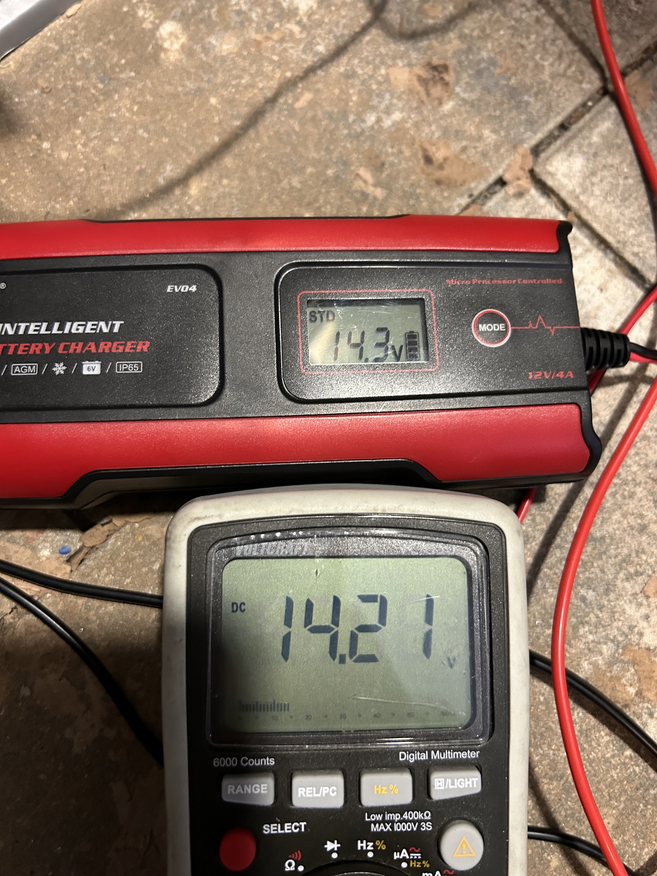

Ich habe ein Ladegerät von Absaar, so etwas wie im Bild unten, die genaue Bezeichnung weiß ich gerade nicht auswendig.

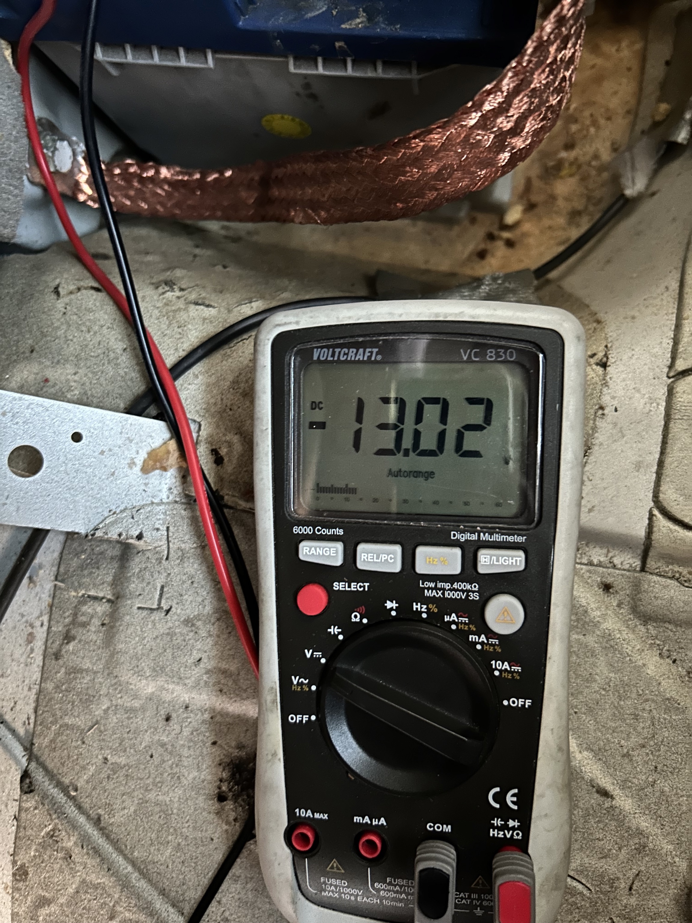

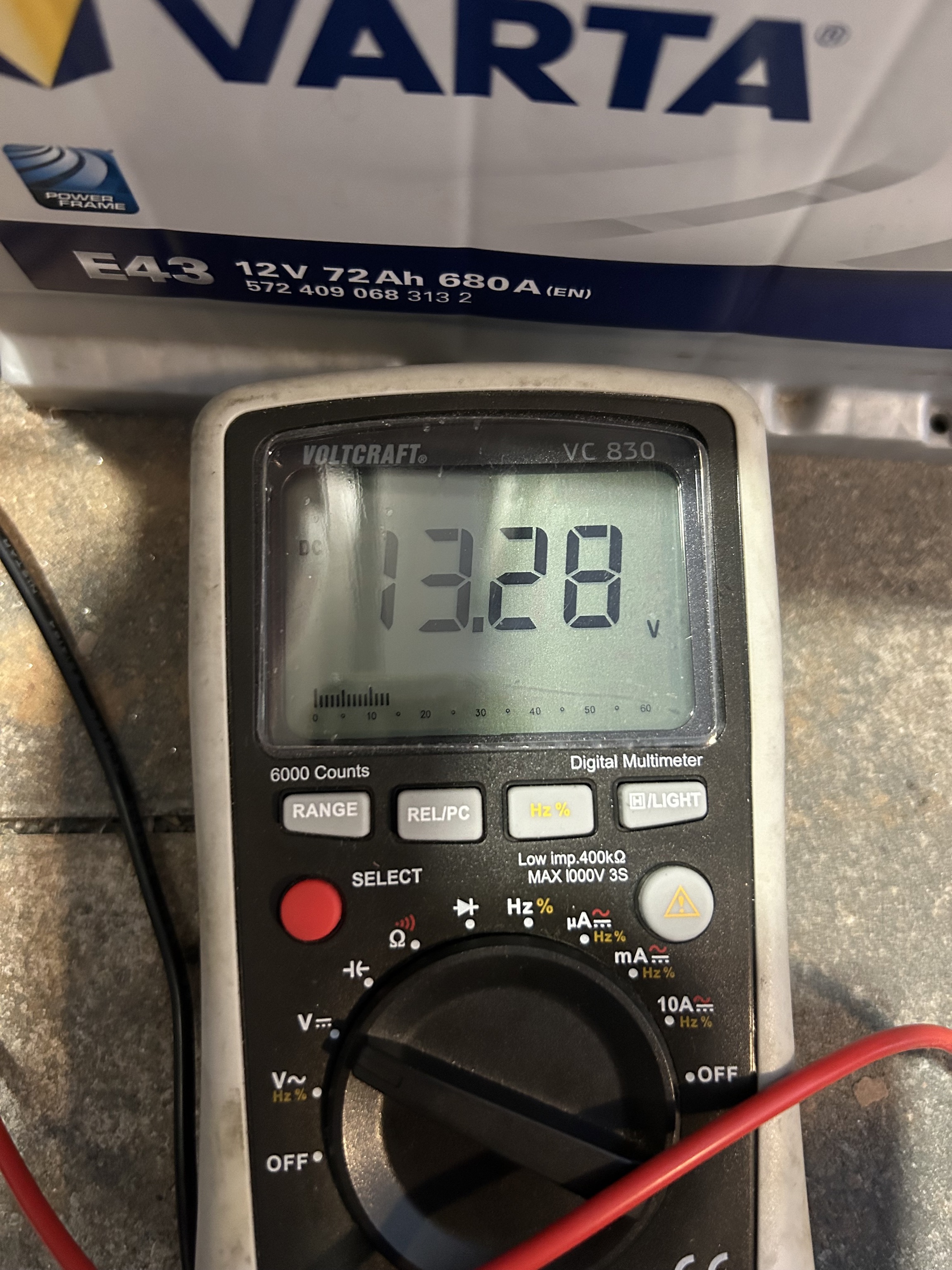

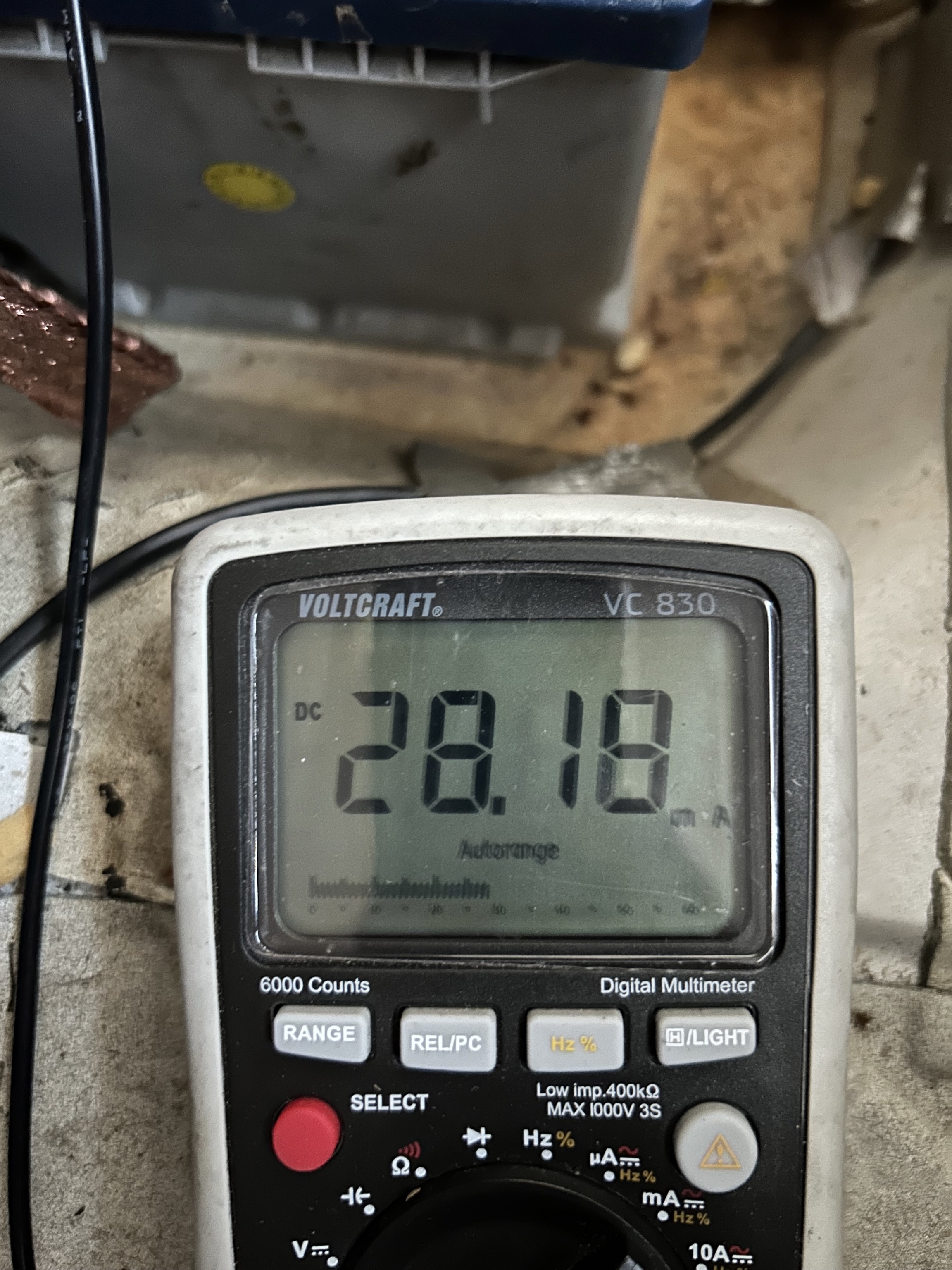

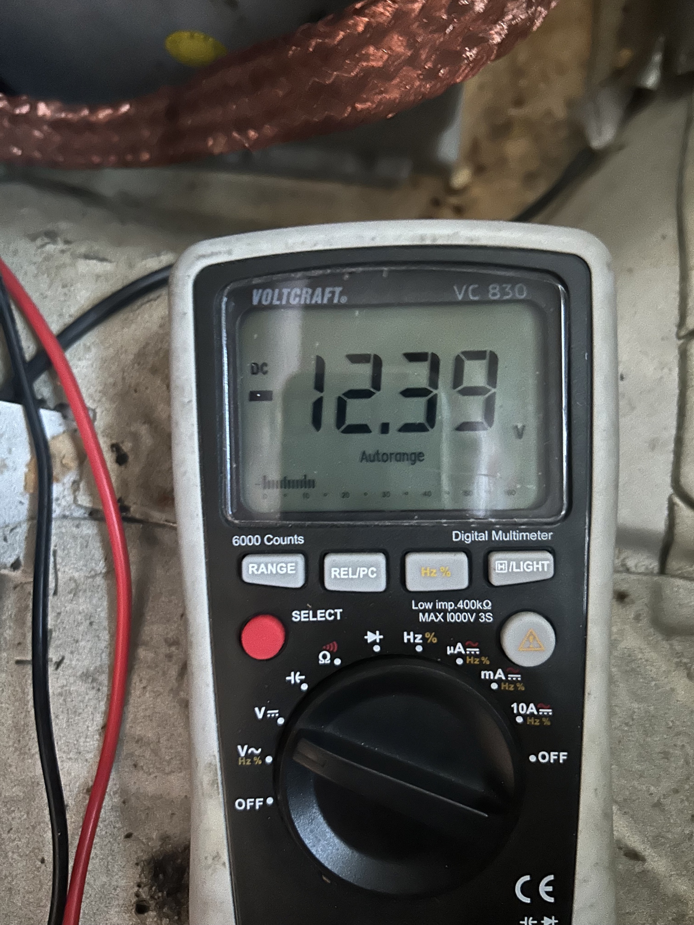

3. An der vollgeladenen Batterie habe ich etwas um die 13V gemessen, also eigentlich ja in Ordnung. Nach dem starten und Ausfall habe ich tatsächlich noch nicht direkt gemessen, eben ans Ladegerät gehängt, dieses zeigt dann ca. 12,4V an, also schon deutlich weniger als vollgeladen.
4. Alle 3 Batterien sind identisch, alle von Varta Blue mit 72Ah. Diese BAtterie fahre ich seit Jahren in beiden meiner Audis.
5. Eben die ca. 13V. Birne habe ich da und kann ich mal testen. Ich habe die neue Batterie (welche für den Audi 100 gedacht war) aber mittlerweile in meinem Audi 80 drin und fahre damit seit 2 Wochen, funktioniert eiwandfrei.

Habe jetzt die vollgeladene Batterie eingebaut und einige Zustände gemessen.
Batterie während Ladevorgang Batterie nach Ladevorgang Batterie vollgeladen vom Ladegerät getrennt Batterie im Auto angeschlossen, Zündung aus Batterie im Auto angeschlossen, Zündung an Batterie Ruhestrom Natürlich ist das Auto jetzt 2 mal hintereinander angesprungen, habe die Spannung währendessen gemessen und gefilmt, folgendes beobachtet:
Schlüssel rum Auto start um die 11V, danach hoch auf 13,1V
Zweiter Startversuch, 12,52V, Zündung 12,45V, Starten 10/11V, Auto läuft 13,1V bis 13,6V
Jetzt warte ich mal und versuche es dann nochmal bis das Phänomen des totalausfall eintritt um dann die Spannnug nochmal zu messen, Batterie ist jetzt solange im AUto verbaut
Gruß Dani

Was mich wundert, dass die volle Batterie 13,28 V anzeigt (ich gehe daovn aus, dass es ohne Belastung ist), während sie direkt danach im Auto angeschlossen ohne Verbraucher dann bereits 13,02 V anzeigt und mit Zündung an (Kl15) direkt auf 12,39 V abfällt. Die Werte kommen mir schon etwas komisch vor...Audi Flotte hat geschrieben: ↑28.08.2024, 20:20 Habe jetzt die vollgeladene Batterie eingebaut und einige Zustände gemessen.

Die Fotos von Ladegerät und Messgerät zusammen zeigen ja auch, dass die uneins sind, wie hoch die Spannung denn eigentlich genau ist; insofern gelten diese Zahlen halt für mein Messgerät; ± 0,1 bis 0,2 V sind da immer drin, wenn man mit anderen vergleicht .... die Systematik/Abstände sollten aber etwa gleich bleiben.
Wenn ich auf der Basis die angegebenen gemessenen Werte anschaue, dann scheint da die frischgeladene Batterie nach Zündung an schon ziemlich in den Keller zu fallen, was dann auf einen bestenfalls noch mittelmäßigen Zustand der Batterie hindeutet.
Allerdings gibt es natürlich schon durch ´Zündung an´ einen zusätzlichen Spannungsabfall (ich würde da 0,2-0,3V erwarten), dazu kommt aber, dass es nach dem Laden eine Weile dauert, bis sich an der Batterie auch die tatsächliche Ruhe/Leerlaufspannung eingestellt hat, weshalb ich denke, dass alle Werte mit ner 13 vorne noch dem Nachwirken des Ladens geschuldet sind.

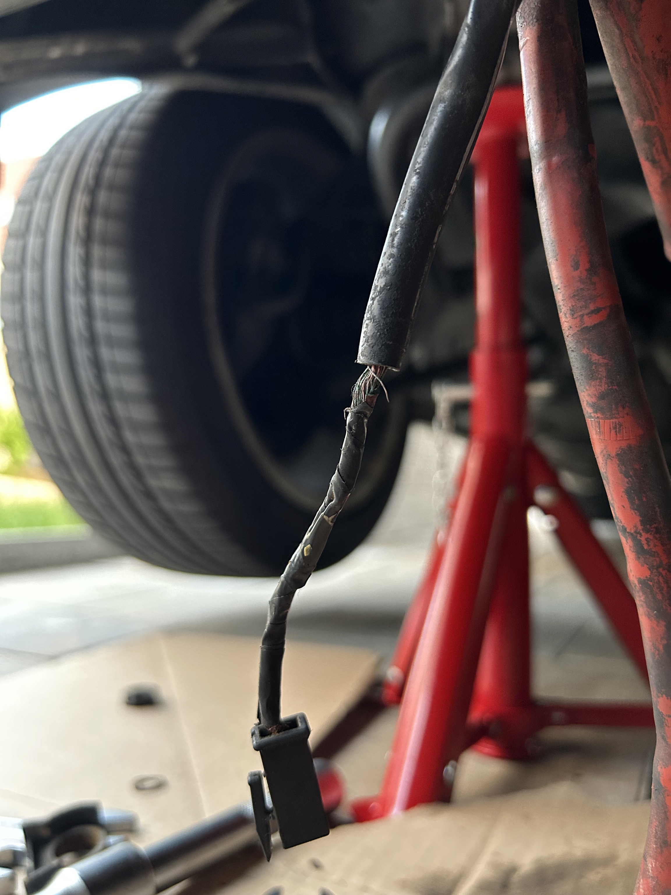

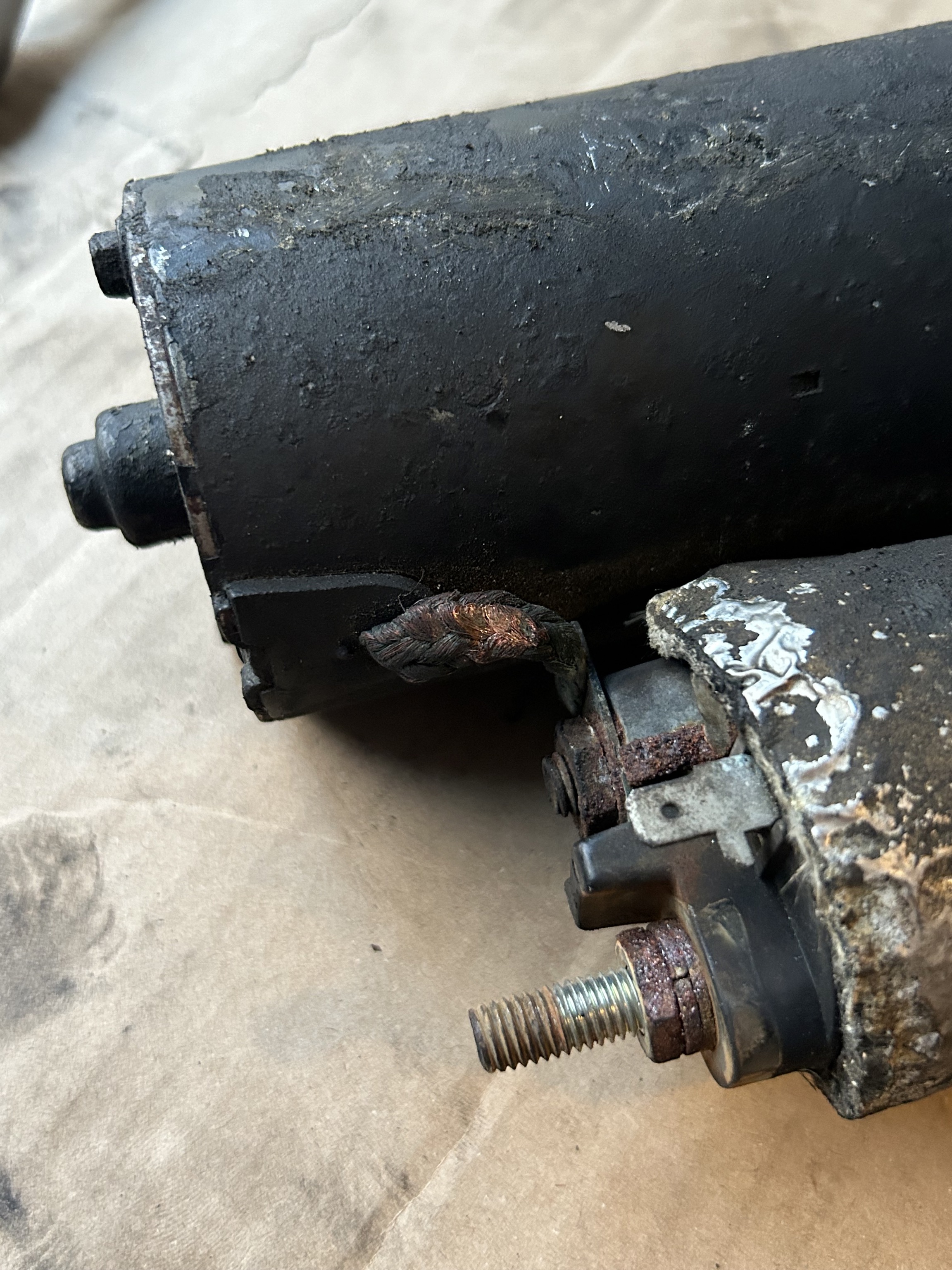

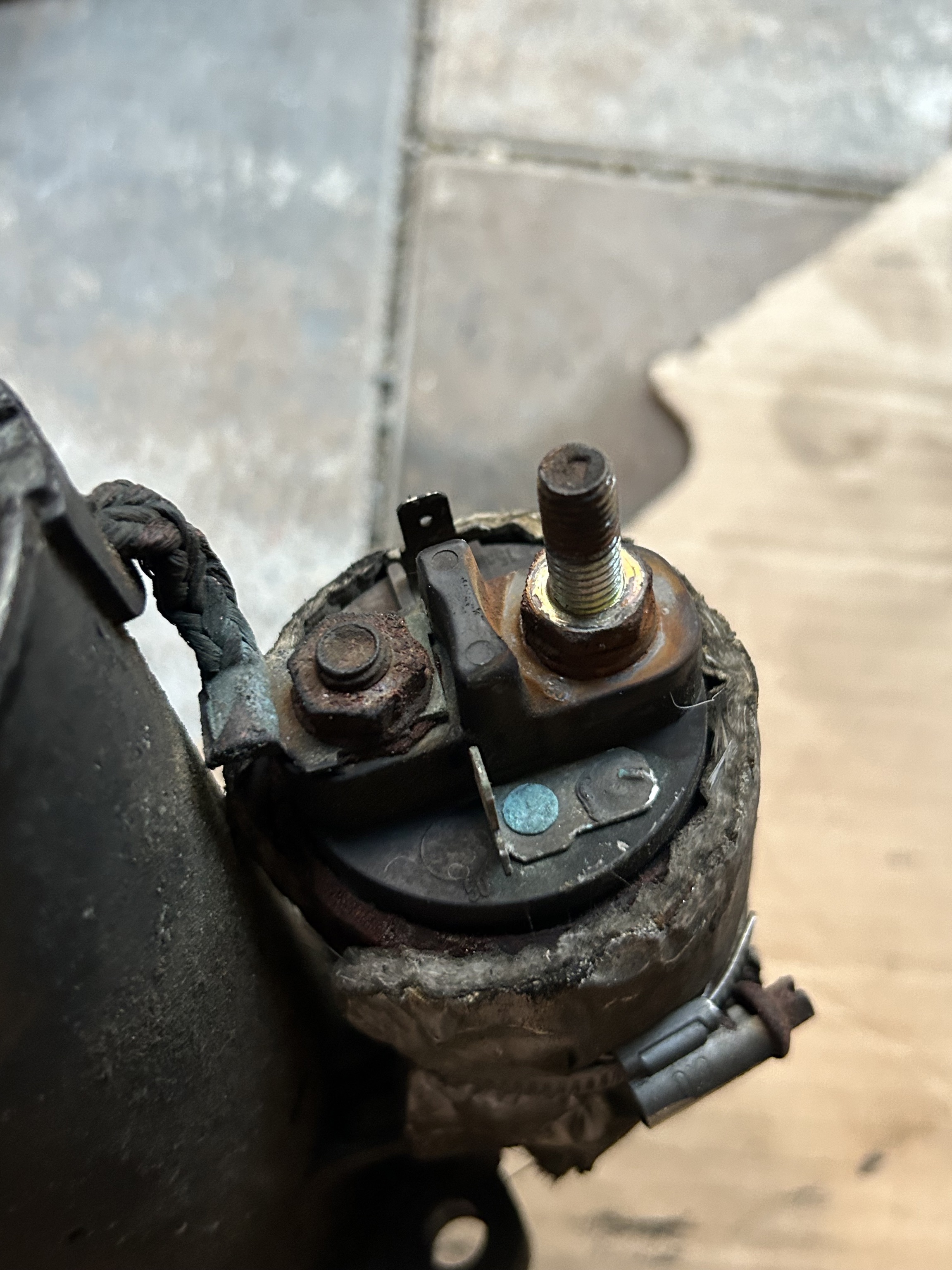

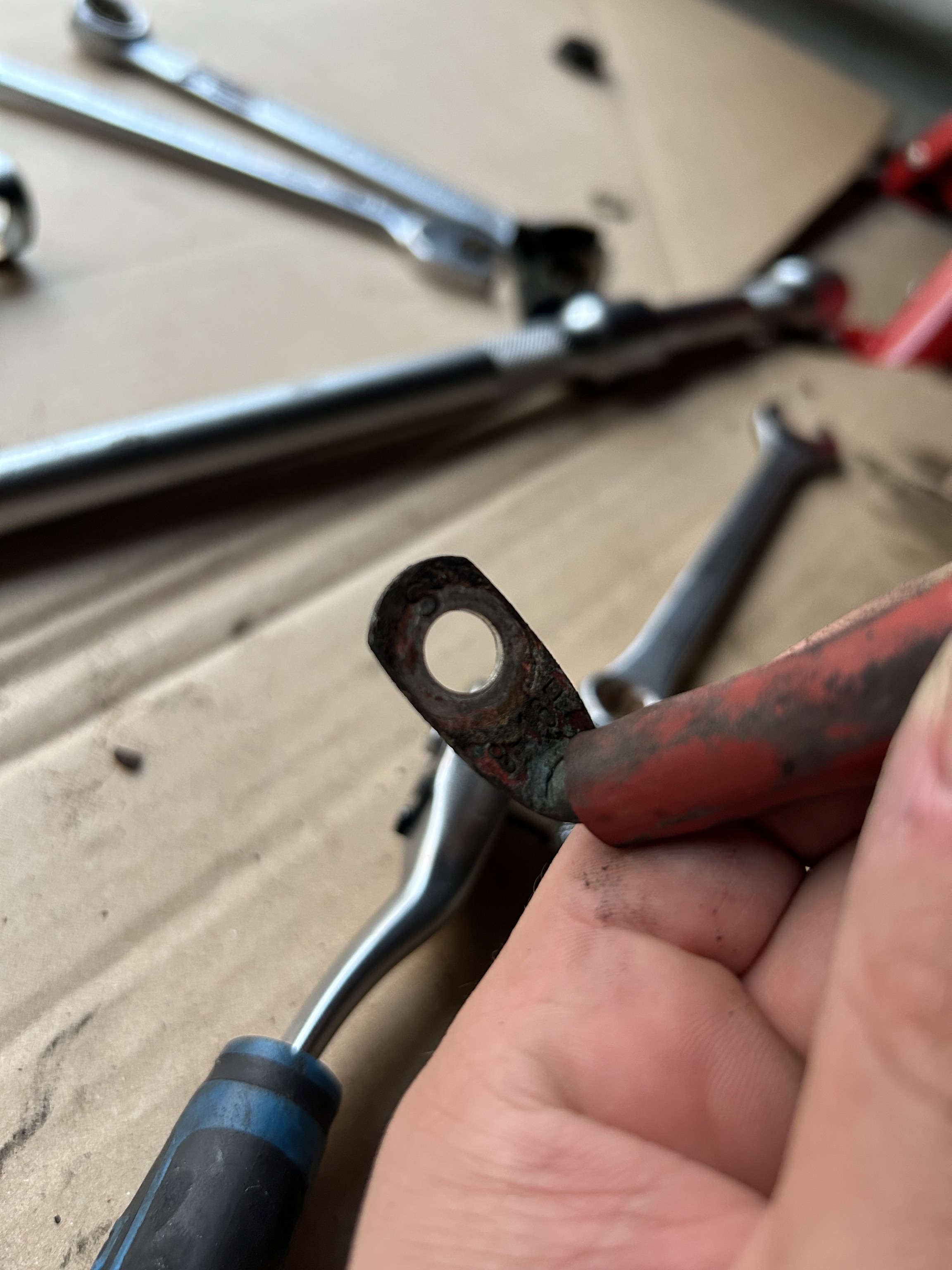

Hab gestern nun den Anlasser abgebaut und die Verkabelung angeschaut, ja die Kontakte vom Anlasser sind ziemlich angerostet und korridiert. Die beiden Dicken Leitungen, einmal Zuleitung von Batterie zum Anlasser so wie die Leitung von Lichtmaschine zum Anlasser sehen soweit in Ordnung aus, wenn man das Gummi etwas zurückschiebt glänzt es noch Kupferfarben raus, nur die Kabelschuhe sind etwas korridiert, werde diese aber mit Schleifpapier mal abschleifen.
Der Hauptübeltäter wird so wie es ausschaut vermutlich das dünne Kabel vom Relaiskasten zum Anlasser sein, dieses ist schon stärker korridiert und an manchen stellen brüchig, siehe Bilder.
Hab den neuen Anlasser schon da liegen und werde diesen auch einbauen, die dünne Leitung mit samt Kabelschuhen sowie die Leitung von Lima zum Anlasser wurde ebenfalls neu bestellt.
Bin gespannt ob sich das Problem danach erledigt hat, halte euch auf dem laufenden. Bis hier her, danke.
Gruß Dani

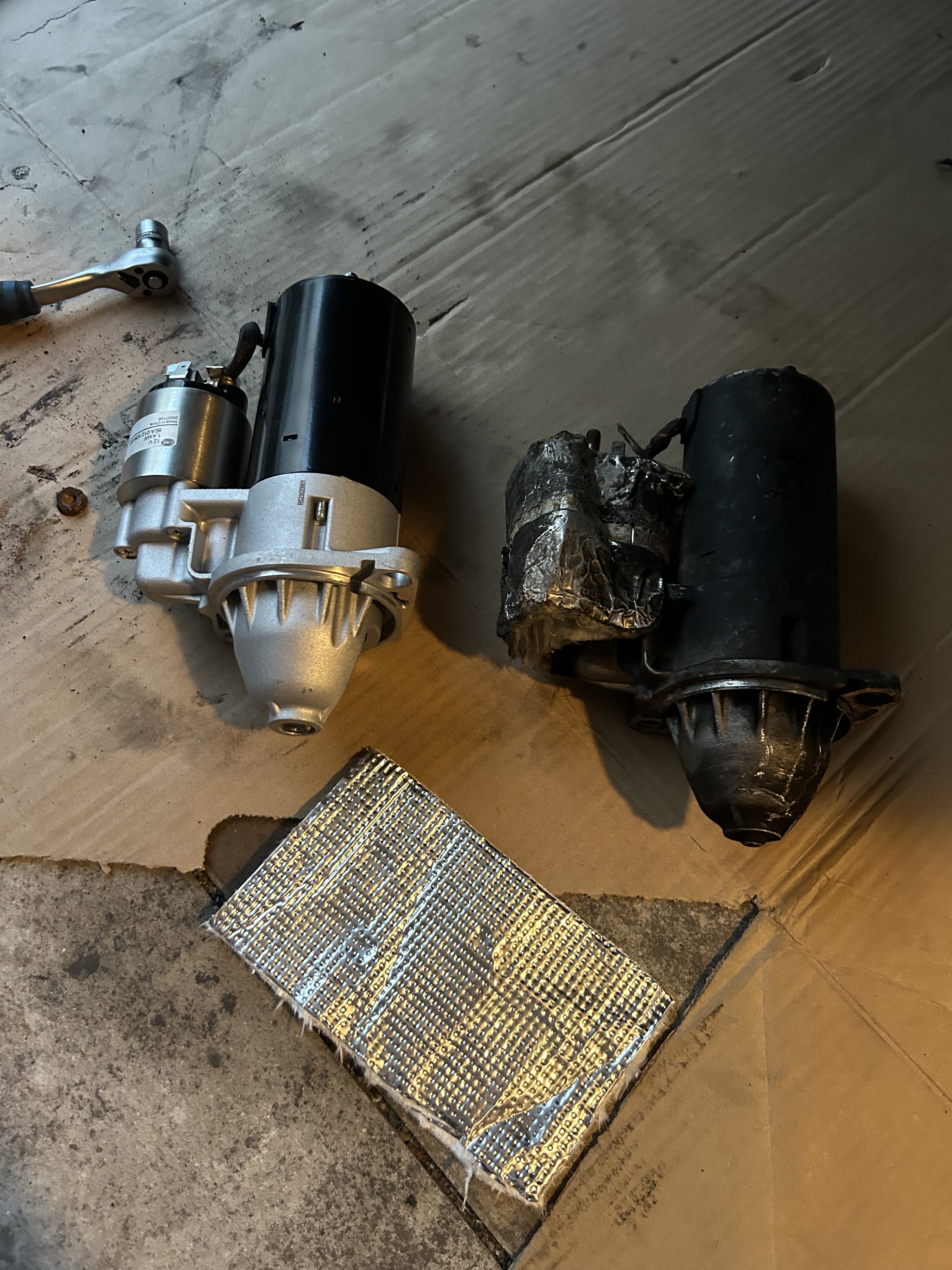

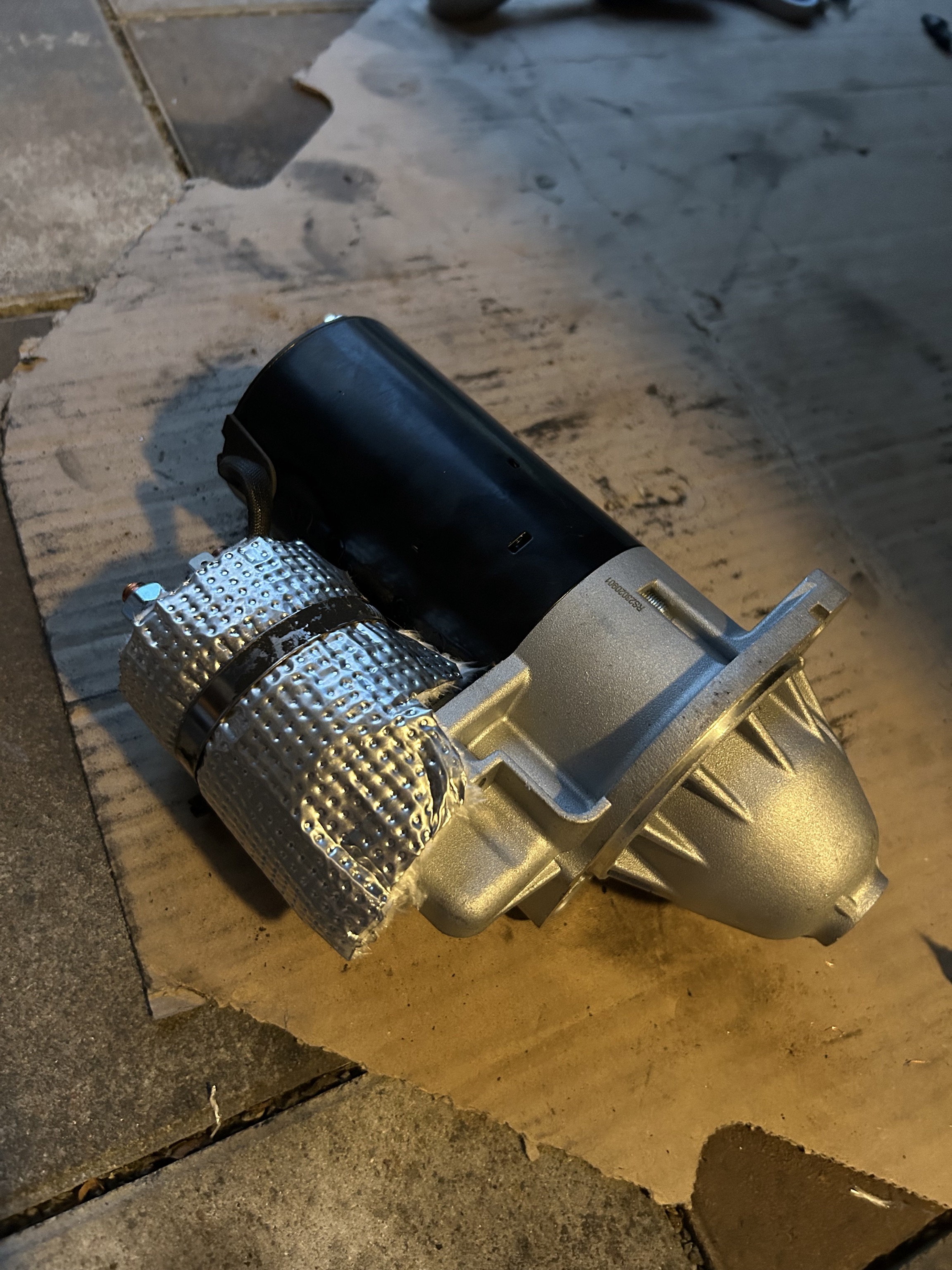

Neuer Anlasser drin, neues Kabel von Relaiskasten zum Anlasser für Klemme 15 gezogen, Auto springt jetzt schon das 7. mal hintereinander wieder an
werde das jetzt natürlich die nächsten Tage noch beobachten, aber denke der Fehler ist behoben.
Wie es natürlich so ist, funktioniert jetzt mein komplettes Kombiinsttrument nicht mehr, keine Drehzahl, keine Geschwindigkeit, kein Tank, Öl, usw. einfach alles aus…. Vermutlich beim Ausbau vom Sicherungskasten irgendwas lose gegangen, habe aber schon 2 mal nachgeschaut, alle Stecker sitzen fest, Kabel sitzen auch alle in den Steckern..
Gruß Dani

nach knapp 3 Tagen und täglich mehrmaligem Starten habe ich nun keinen Ausfall mehr!
Neuer Anlasser und Leitung von Relais zum Anlasser erneuert sowie alle Kontaktflächen abgeschliffen.
Ob es jetzt nur der Anlasser oder das Kabel war, verrmutlich beides aber passt ja nun, danke euch nochmal.

Hallo Steve,
Spannung der Batterie während das Auto läuft ist bei ca. 13,1-13,5V also relativ ok.
Lima Regler habe ich tatsächlich schon einen neuen eingebaut.
PS: Gestern abend habe ich den Wagen nochmal gestartet und bin dann eine größere Runde gefahren (laut Analoger Anzeige werden erst um die 13-14V angezeigt, nach längerem fahren und sobald der Lüfter auch mal eingesetzt hat steht sie dann bei etwas über 12V, habe aber gelesen das sei normal da es bis zur Anzeige auch Spannungsfall von ca. 1V gibt), soweit in Ordnung. Ich probiere heute nochmal zu starten. Muss ich jetzt einfach jeden Tag machen um Sicherheit zu haben das sie nicht plötzlich wieder ausfällt, denn so brauche ich nicht zum TÜV fahren
Gruß Dani
Gruß Dani
