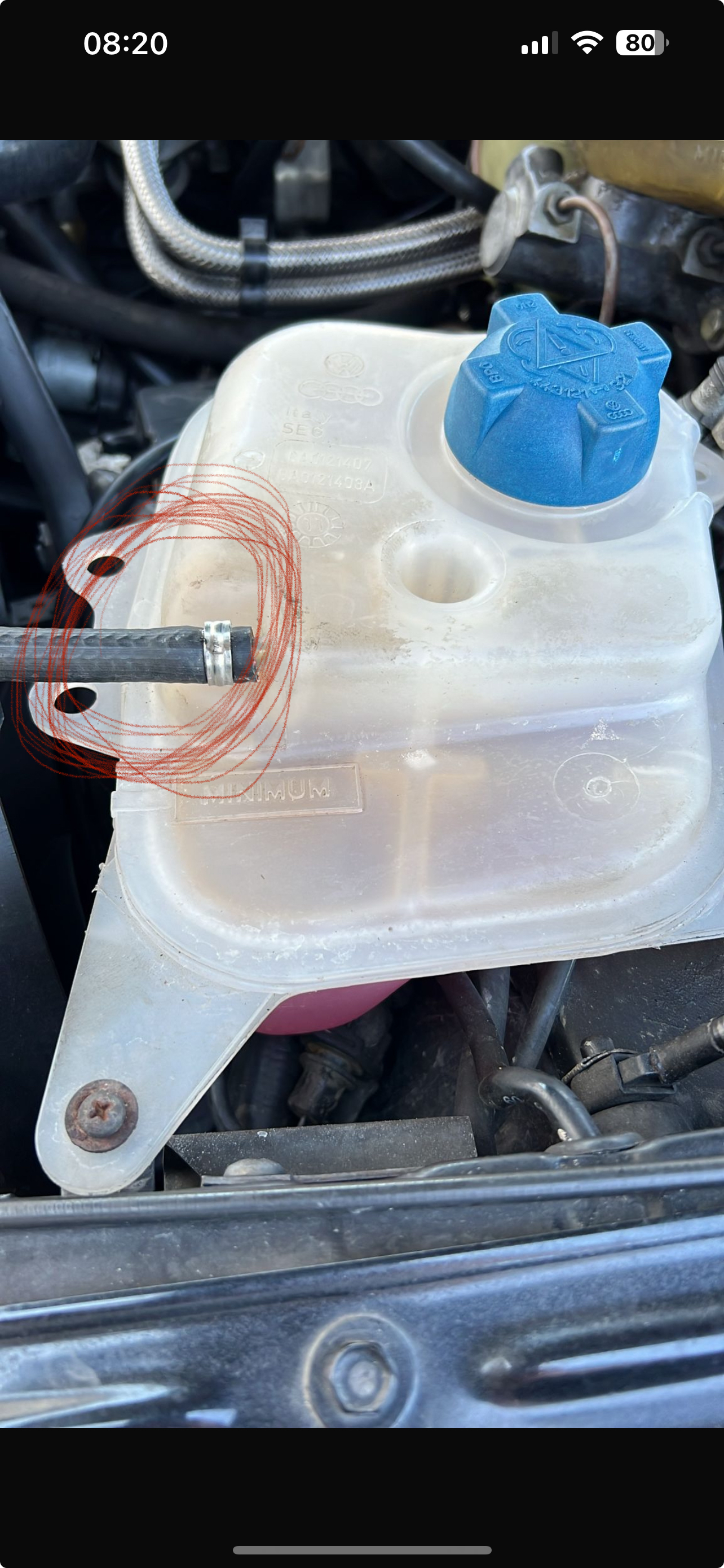

wir haben den Fehler Kühlmittelregelung ist wieder I.O.
es lag an einer „verstopften“ Kühlmittelentlüftungsleitung, so dass das Kühlmittel nicht richtig „entlüften“ konnte ich vermute die ganzen kleinen Luftblässchen konnten sich im Betrieb, die sich auch immer wieder neu bilden nicht über den beruhigten Ausgleichsbehälter rausfiltern.
In der Leitung, war noch ein kleines abgebrochenes Stück von einem alten Kühlmittelausgleichsbehälter. das hatte sich über die Zeit zersetzt und blockierte die Leitung.
Wenn jetzt das Thermostat voll aufmacht, kommt auch im Leerlauf ein richtig guter Kühlmittelstrahl raus, so wie es sein soll
Vielen Dank für Deine / Eure Unterstützung.
