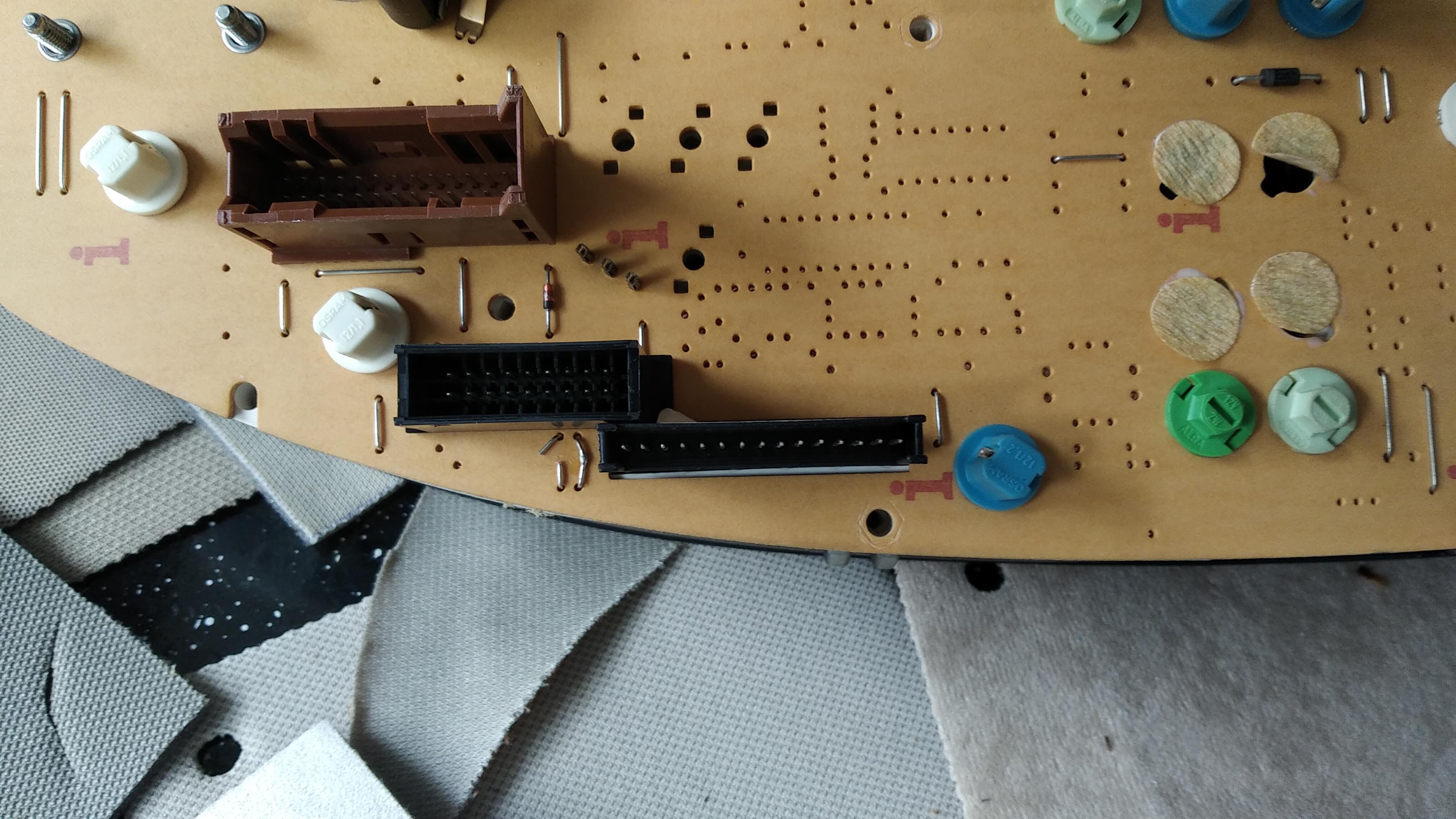

Ich habe das Problem vor Jahren auch gehabt und es kam mit der Zeit immer früher (am Ende schon bei 40l)
Eine Lösung hat sich leider nie gefunden (habe nie eine Antwort auf meine PN erhalten) und am Ende habe ich auf der Platine eine Drahtbrücke durchtrennt, die das Signal zur AC/BC Platine durchleitet. Seitdem ist Ruhe. Natürlich gibts jetzt auch keine echte Warnung mehr, wenn der Tank leer ist.
Aber besser, als das nervige gepiepse in jeder zweiten Kurve :-)
Eine Lösung würde mich aber trotzdem interessieren.

Welche Kontakte müssen denn getrennt werden?

Musste erst mal suchen, ob ich noch ein Bild davon habe.
Ich hoffe, man erkennt die durchtrennte Brücke neben dem einreihigen schwarzen Stecker.
Ne richtige Lösung für das Problem wäre natürlich schöner :D
