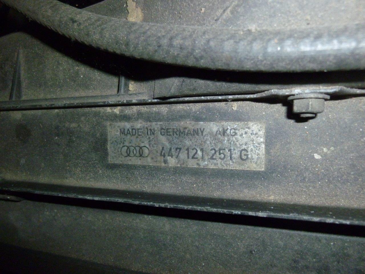

Bei meinem 1990er !T mit Klimaautomatik ist der Kühler undicht, ich brauche wohl einen Neuen. Drin ist ein original aussehender mit der Nummer 447121251G, diese Nummer scheint Googel nicht zu kennen, auch hier im Forum geistern eigentlich andere für den 1T herum. Das Netz ist 620mm breit.
Könnt Ihr mir nen Tipp geben?

Hast Du den kleinen Zusatzwasserkühler vorn neben dem rechten Hauptscheinwerfer?
Falls ja, muss der Hauptwasserkühler die zusätzlichen Anschlüsse für den Zusatzwasserkühler haben.
Hier schon mal nachgefragt?
Ansonsten sollte der vom 220V 3B passen 443121251AA
Bitte die Abmessungen der Anbieter überprüfen - die Teile sind oft umgeschlüsselt und es werden Vergleichstypen angegeben welche dann doch nicht passen. Naben der Höhe und Breite ist auch dicke des Kühlers maßgebend.

Es gibt einen Beitrag von Haiforelle im Originalerhalt
Wasserkühler 443 121 251K
Der ist bei Audi Tradition Lieferbar bzw im Angebot

Wollte noch kurz Rückmeldung geben: Ich habe den Kühler von Tradition genommen und eingebaut, alles sehr gut nur die Gewinde unten für die Silentblöcke sind M6 statt M8, musste also noch andere Silentblöcke nehmen.
