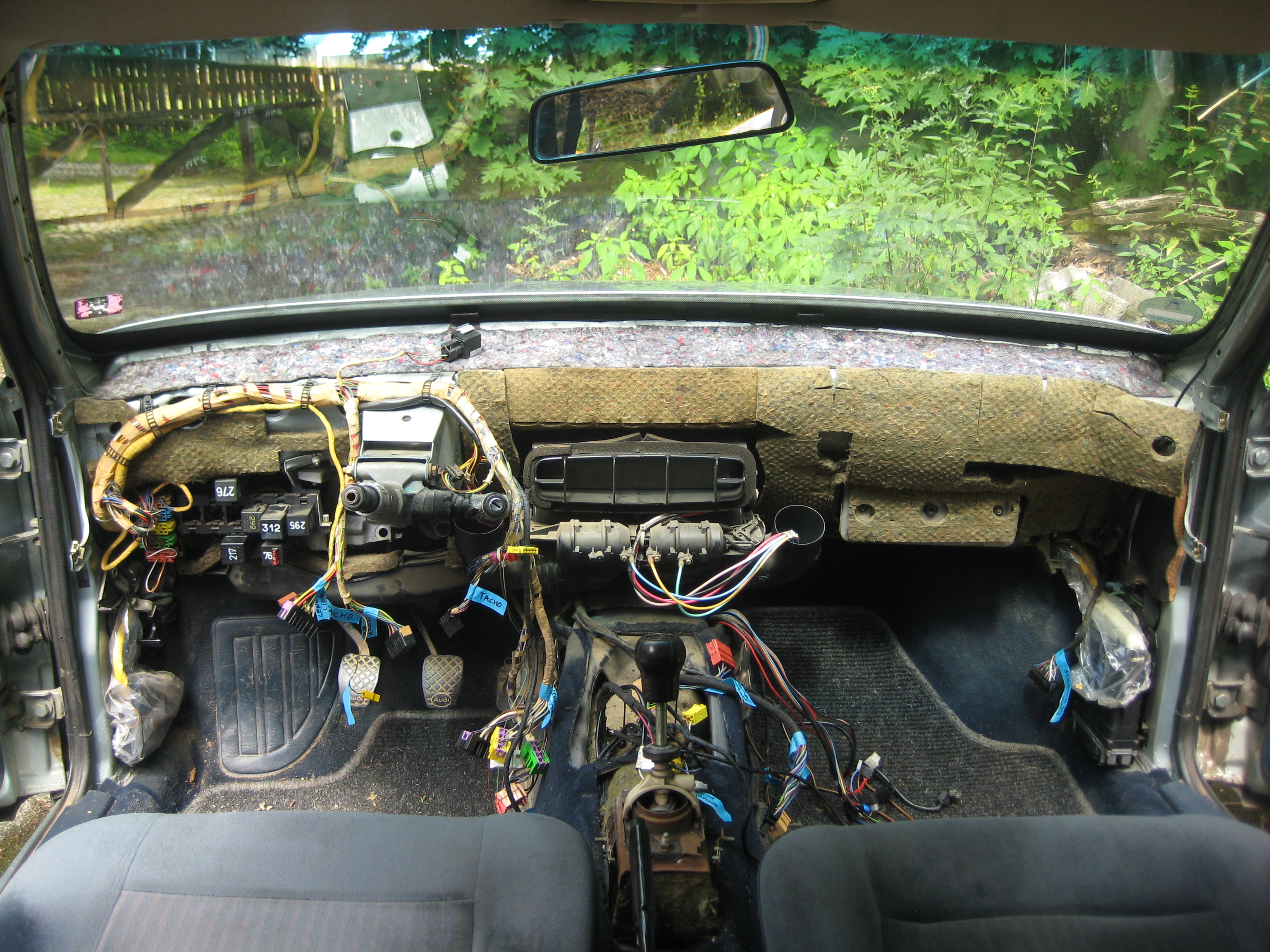

Bei meinem 1990er tausche ich demnächst das Armaturenbrett Oberteil wegen Rissen oben drauf. Ich hatte ein gutes ergattern können mit bereits montiertem V8 Holz, passend zu meinen Türpappen :-) Auch das neue hat den Sensor für die Klimaautomatik, welche mein Auto ja hat. Momentan ist die Klima noch total tot und gibt keinen Mucks von sich. Wenn das A-Brett schonmal raus ist, was an der Klima im Innenraum kann ich dabei sinnvollerweise checken? Mir fällt natürlich der Sensor oben drauf ein, aber da ist doch sicher noch mehr, Klappen z.B.
Die Klima selbst kann ich reparieren, mache das schon ne Weile bei alten Amis und habe auch das R134 Servicegerät. Ein neuer Kondensator von Tradition liegt vorsichtshalber schon bereit, die Rep-Anleitung hab ich natürlich auch längst. Kompressor, Schläuche und Trockner sind klar, es geht erstmal nur um den Bereich unterm Armaturenbrett, damit ich das nicht später nochmal ausbauen muss.

Mir fällt da spontan nicht wirklich etwas ein. Alles was beim C3 kaputt geht sitzt im Wasserkasten oder davor. Du kannst ja mal über das Klimabedienteil die Sensorwerte prüfen und anhand der Tabelle die Temperaturwerte abgleichen. Passt das einigermaßen musst du am Sensor nichts machen. Beim C4 sitzen innendrin schon die anfälligen Motoren für die Klappensteuerung das hast du beim C3 nicht. Da ist alles pneumatik. Das geht normalerweise nie kaputt.

Kannst nur checken ob die Rückholfeder für den Umluftbetrieb gebrochen ist. Sonst ist innen nix.

Ahh ok, das ist doch mal ne Aussage. Die Membranen kann ich auch gleich checken, hab son Vakuum Ding, außerdem sollte es ja bei Zündung an auch schon gehen wegen der elektrischen Pumpe..
Dann werde ich mich mal in das Thema Klima Diagnose einarbeiten, hab ja schon einiges darüber hier gelesen aber noch nicht angefasst bisher.

Dann wünsche ich Dir viel Erfolg! Ich hatte damals auch den Reparaturleitfaden angeschaut und die einzelnen Diagnose-Kanäle durchgedrückt: Lüfter läuft nicht (Bj 90, NF2 mit Klima). Leider sind nicht alle Werte selbsterklärend, z.Bsp. Meßwerte von Temperaturfühlern, Werte für ein Rückkoppel-Poti oder die Soll-Spannung für das Frischluftgebläse. Ich konnte mit den Werten damals nichts anfangen - bei mir war allerdings auch der Lüftermotor defekt. Ich wollte den erstmal nur nicht tauschen, weil der Aufwand nicht ganz unerheblich ist.

Der Temperatursensor in der Amaturentafel kann problemlos für die passende Amaturentafel für 44er genutzt werden.
WICHTIG die Montage des kleinen Schlauchs und der Steckverbindung kann erst bei eingelegtem Amaturenbrett erfolgen.
Sehr fummelig.
Prüfen von Systembauteilen
Umluftklappe dessen Feder.
Diagnose bei LEERER Anlage wird Fehler auswerfen.
Den es können keine Drucksensoren dignostiziert werden.

Du könntest die Unterdruckdosen am Gebläsekasten und an der Umluftklappe manuell mit einer Unterdruckhandpumpe prüfen. Außerdem den Verdampfer reinigen.

Stimmt. Bringt nicht nur Sauberkeit, sondern zusätzlich ein paar Grad weniger an den Ausströmern bei Kühlung.
