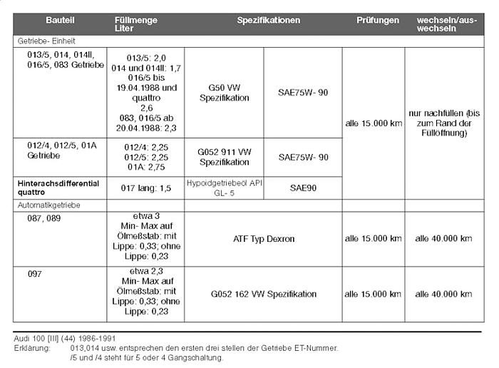

Ins Schaltgetriebe passen 2,6 Liter... bis Unterkante Einfüllöffnunggammsach hat geschrieben:Bis Unterkante Einfüllöffnung![]()
Etwa 1,5 Liter SAE90, SAE 75W-90 kommt nur vorne rein. GL-5 oder besser mit VAG-Freigabe.
Hier: gibt es die Tabelle mit den Füllmengen.
