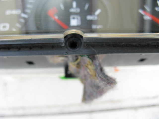

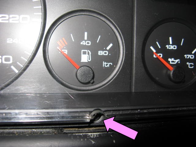

nachdem ich mithilfe der Suchfunktion gelesen hab, dass man anscheinend die Tankanzeige über die Imbusschraube hinter der Leiste am KI zumindest grob einstellen kann, wollt ich's heute mal versuchen.
Allerdings ließ sich die Schraube nur minimal nach rechts bzw. links verdrehen. Dabei bewegte sich das Ende des Zeigers um gerade mal nen gescheiten millimeter!
Sollte man da mehr verstellen können oder ist das so Normal?

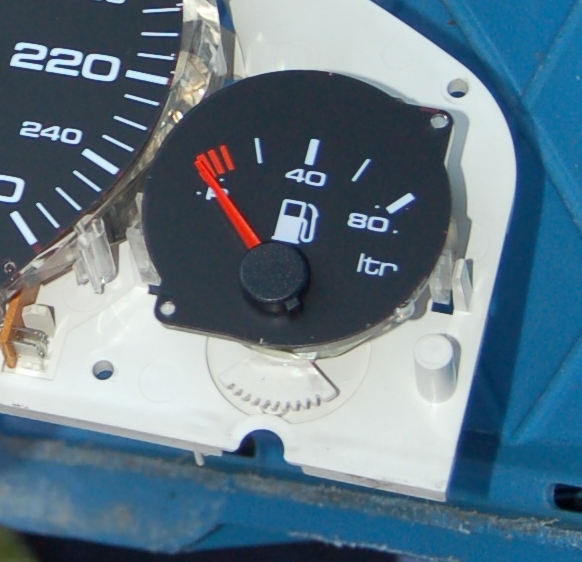

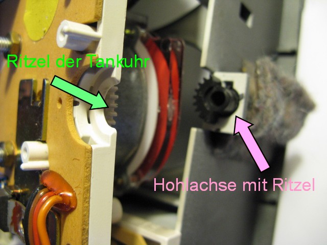

wenn der Fehler erst neuerdings auftritt, kannst du davon ausgehen, dass das Ritzel bei der Montage verstellt wurde.
Soweit ich die Technik verstehe, greift in dieses weiße Ritzel ein schwarzes Halbritzel an einer Hohlachse. Diese sollte man von außen (Sechskant?) ohne Ausbau verstellen können und damit das weiße Ritzel.

du musst nicht die Schraube drehen, sondern die ganz Hohlachse, denn an der ist das schwarze Ritzel befestigt.

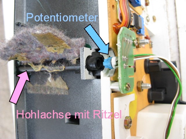

ich habe mir das noch mal genauer mit der Einstellung der Tankuhr angeschaut. Es gibt 2 Einstellmöglichkeiten.
1. Durch Drehen der Hohlachse mit Sechskant oder Torx wird das schwarze Ritzel bewegt, das in das weiße Ritzel der Tankuhr greift. Damit wird der Nullpunkt (Ruhelage) bzw. der unterste rote Strich der Anzeige eingestellt.
2. Am Ende der Hohlachse befindet sich ein blaues Minipotentiometer, das mit einem langen schmalen Kreuzschlitz-Schraubenzieher eingestellt werden kann. Ich gehe davon aus, dass damit die Feineinstellung elektrisch erfolgt. D.h. Tank komplett befüllen und die Anzeigenadel (nach entsprechender Einstellzeit ca. 1 min) mit dem Potentiometer auf den 80 Liter-Strich einregeln.
Damit dürften die übrigen Werte einigermaßen stimmen, wobei man wissen sollte, dass eine derartige Uhr nicht besonders genau arbeitet und eine Anzeige ist, kein Messinstrument.

Das beschriebene Poti hinter der Hohlachse ist für die Reichweiteneichung des BC da und hat mit der Tank-Vorratsanzeige nichts zu tun.
Warum dieses Poti manchmal auch bei Fahrzeugen ohne BC vorhanden ist, wird wohl eines der (vielen) Rätsel bleiben, die uns der Hersteller so hinterlassen hat...

Schön wär's.Raki hat geschrieben: 1. Durch Drehen der Hohlachse mit Sechskant oder Torx wird das schwarze Ritzel bewegt, das in das weiße Ritzel der Tankuhr greift. Damit wird der Nullpunkt (Ruhelage) bzw. der unterste rote Strich der Anzeige eingestellt.
Das schwarze Ritzel zeigt mit dem Halbritzel nach vorne und greift nicht in das weiße Ritzel.
Das Halbritzel läßt sich auch nur mimimal (gar nicht) bwewegen, weil es links und rechts gegen den weißen Boden anschägt. Das Halbe mit Ritzel ist länger als das andere Halbe, welches auf dem weißen Boden aufliegt.
Und nun, gibt es da einen Trick zum Einstellen?

Re: Tankanzeige einstellen
Moingabi hat geschrieben:Schön wär's.Raki hat geschrieben: 1. Durch Drehen der Hohlachse mit Sechskant oder Torx wird das schwarze Ritzel bewegt, das in das weiße Ritzel der Tankuhr greift. Damit wird der Nullpunkt (Ruhelage) bzw. der unterste rote Strich der Anzeige eingestellt.
was schlägt da wo an ?
so wie es Raki geschrieben hat isses schon i.O.
mfG.
Das Halbritzel schägt gegen die Bodenplatte: Rote Pfeile.
Die Achse ist aktuell nach links geneigt, darum der ungleiche Anschlag.
Das Ritzel läßt sich auch nicht etwas anheben, wegen der Nase: Roter Kreis.
Wohl der gleiche Fehler wie in #1: Um 180° verkehrt montiert?
- level44
- Beiträge: 8503
Da würde ich jetze mal ganz stark von ausgehen ...gabi hat geschrieben:Um 180° verkehrt montiert?
