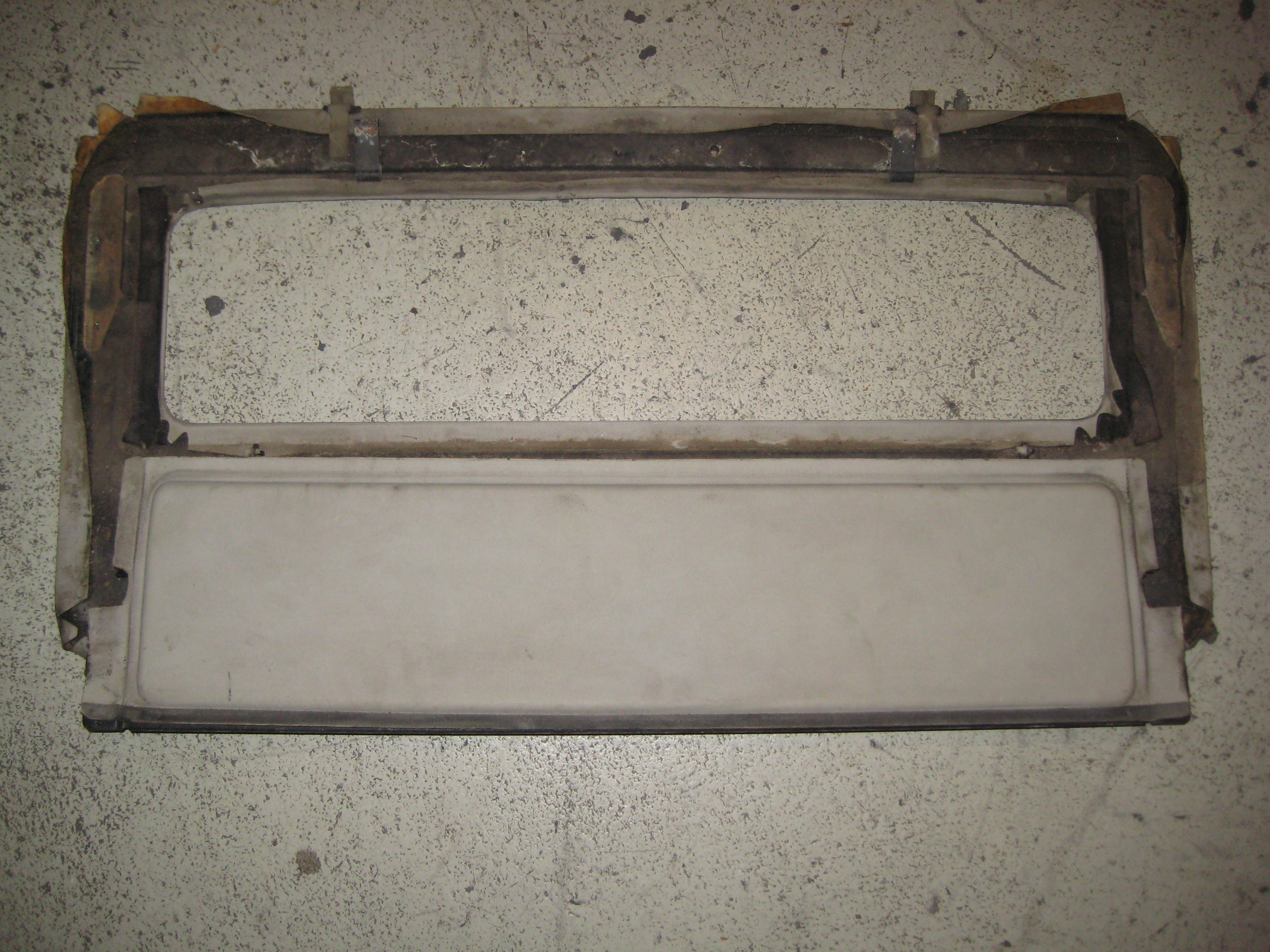

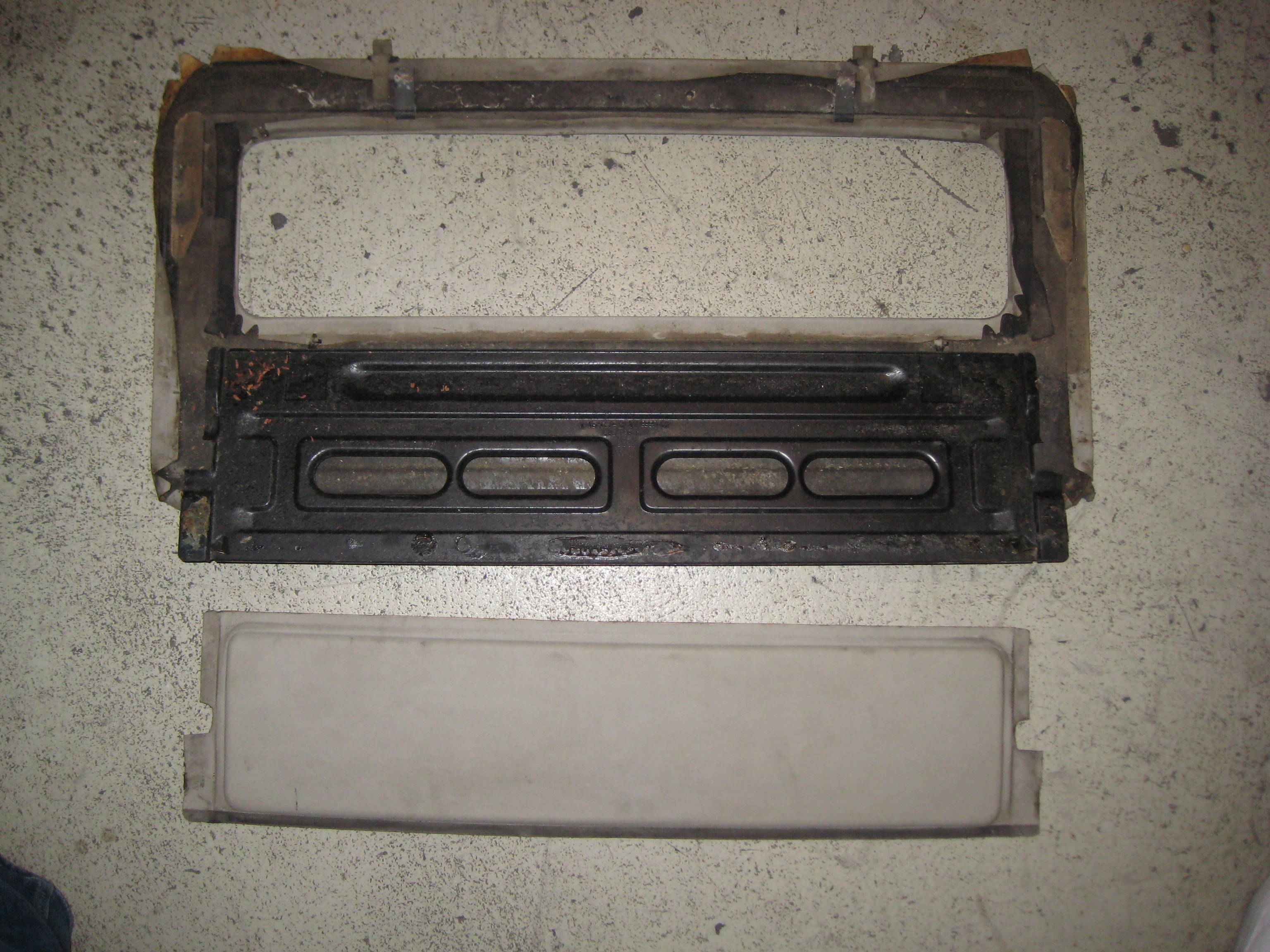

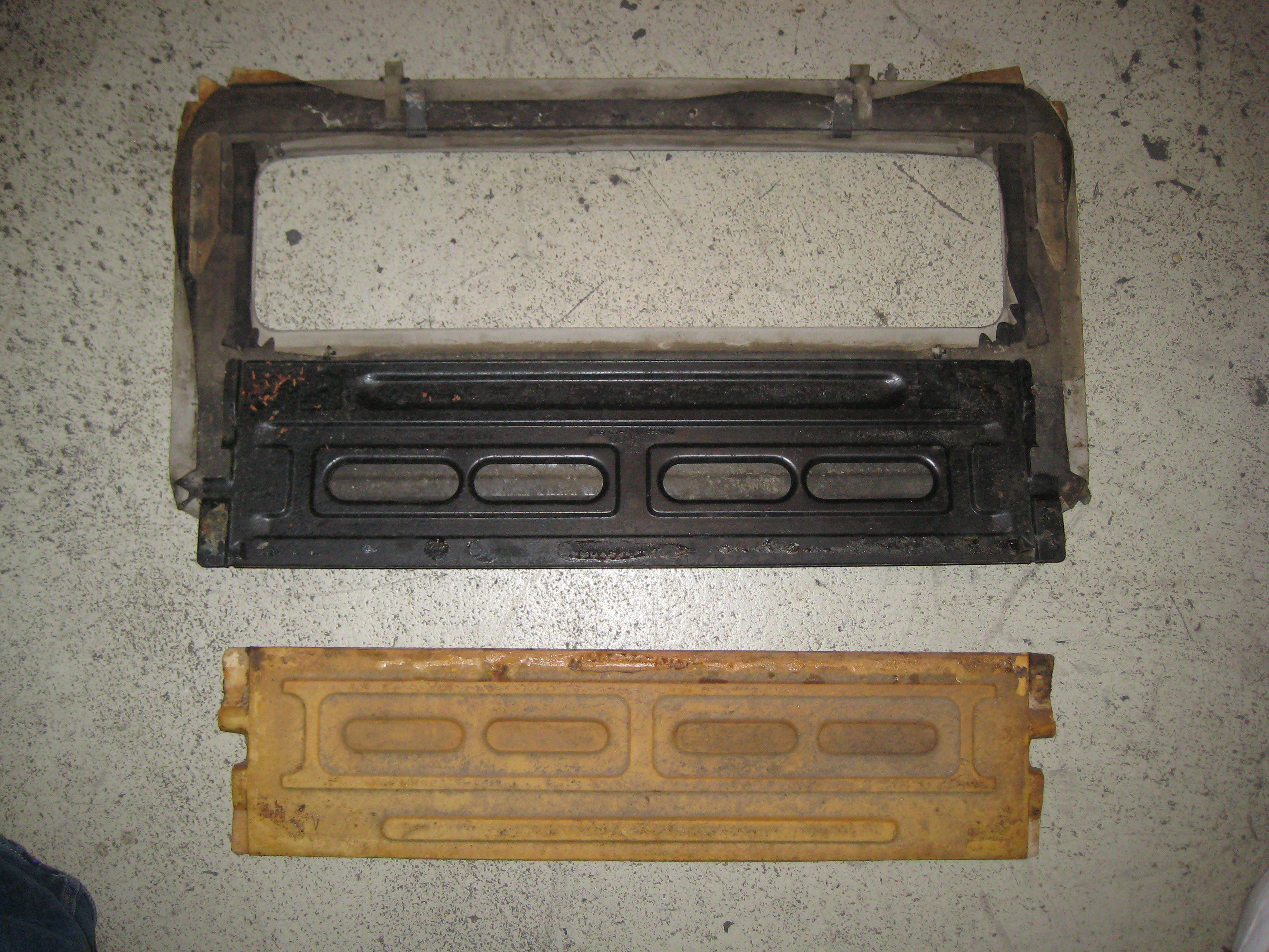

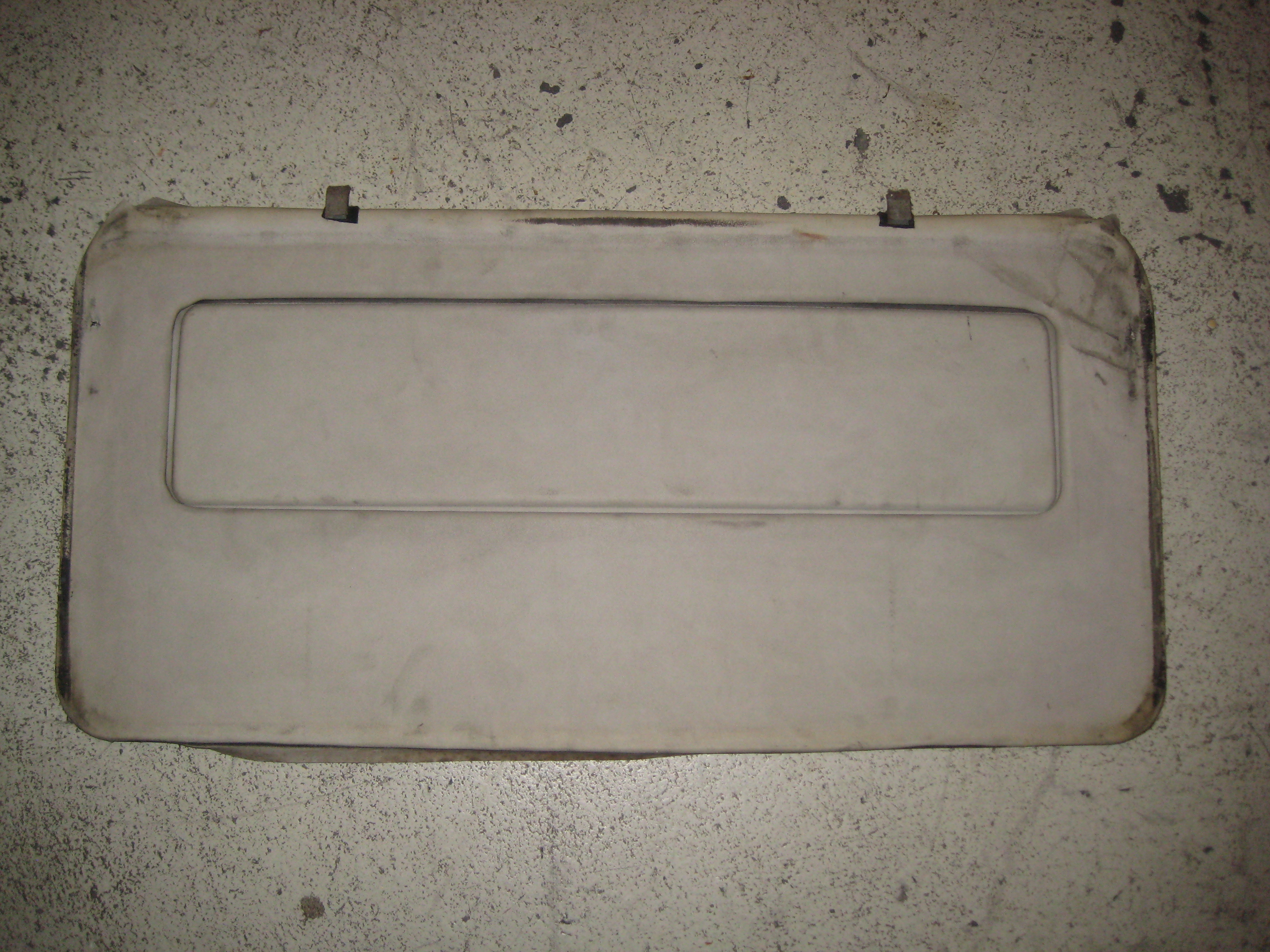

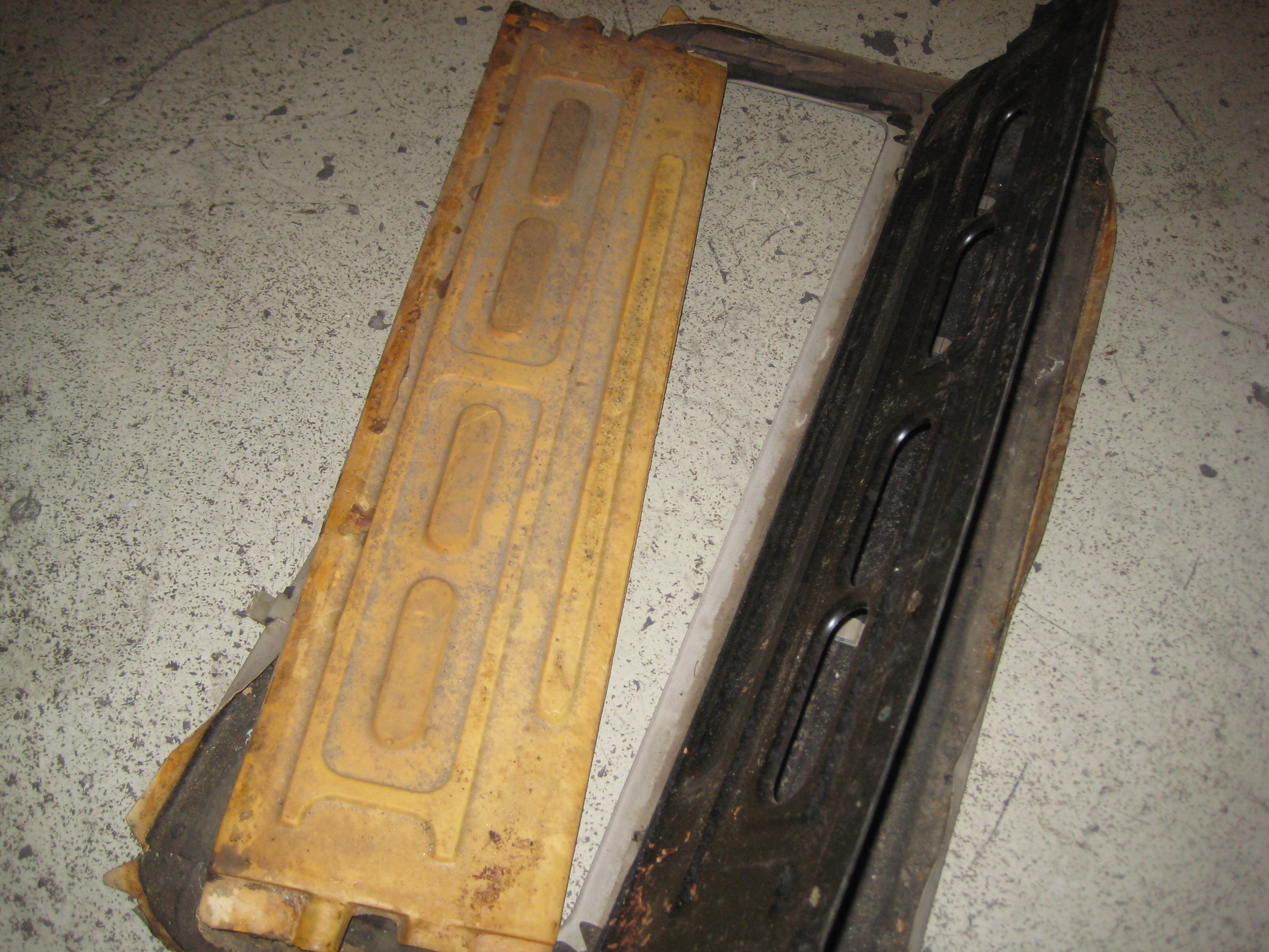

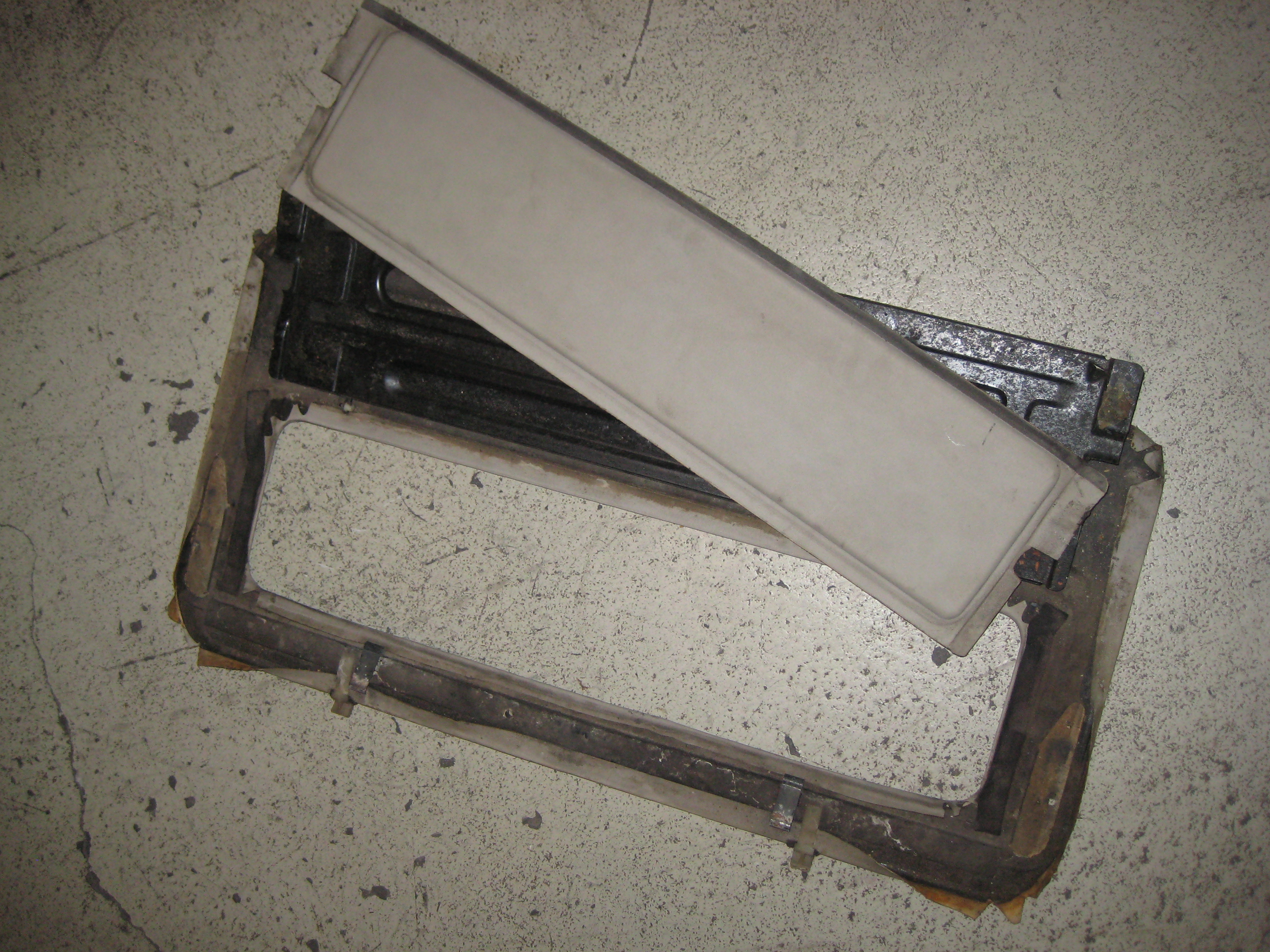

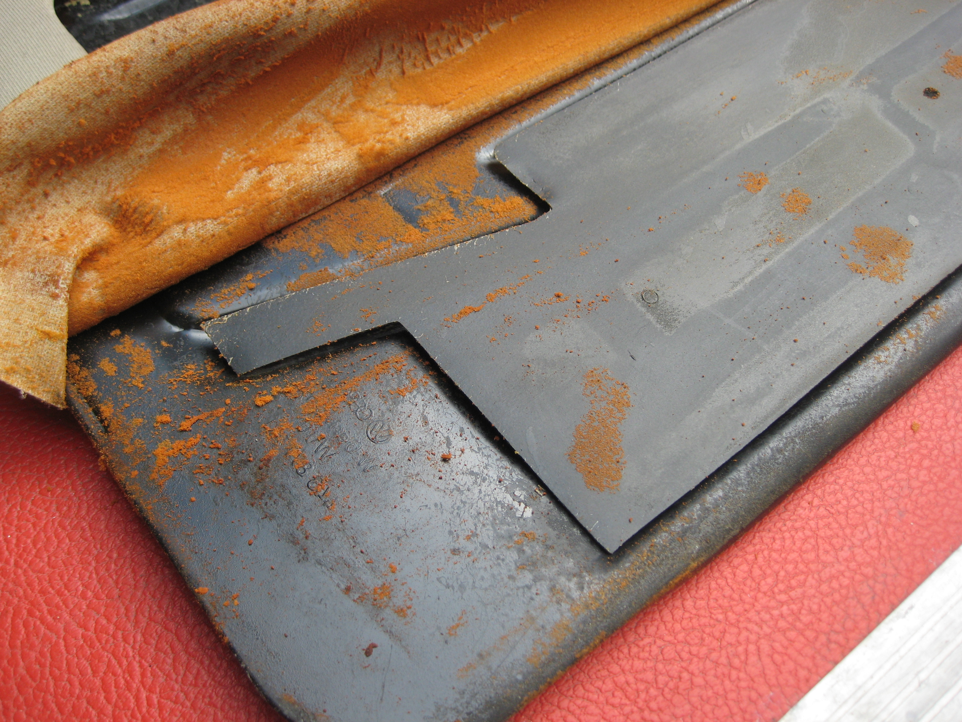

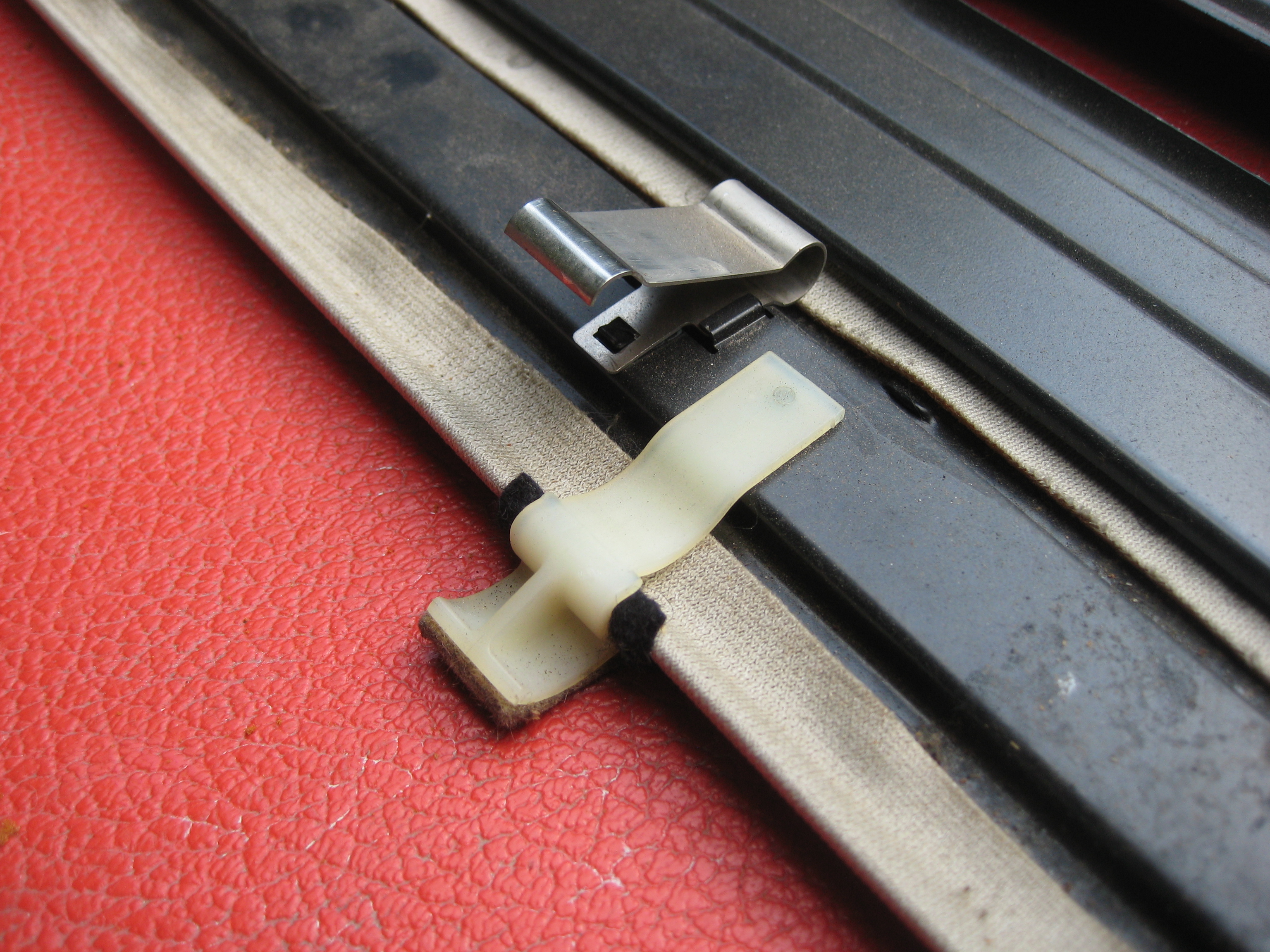

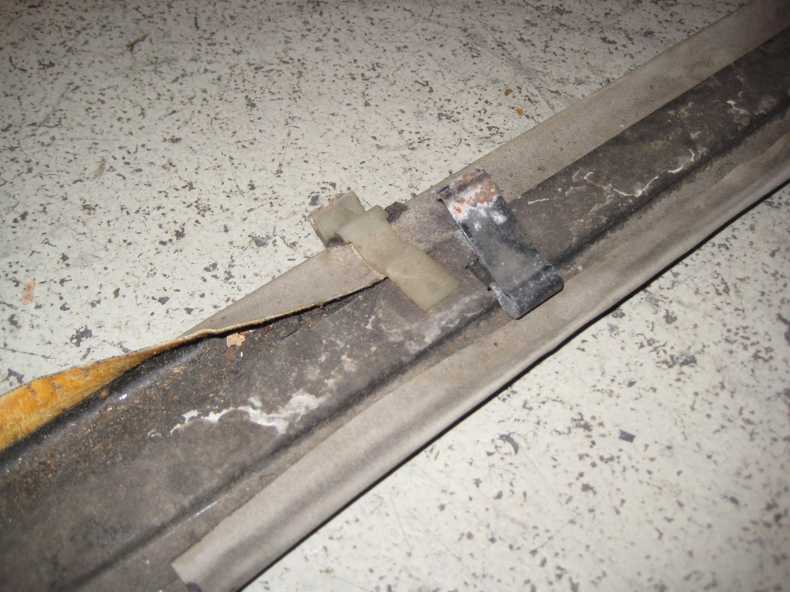

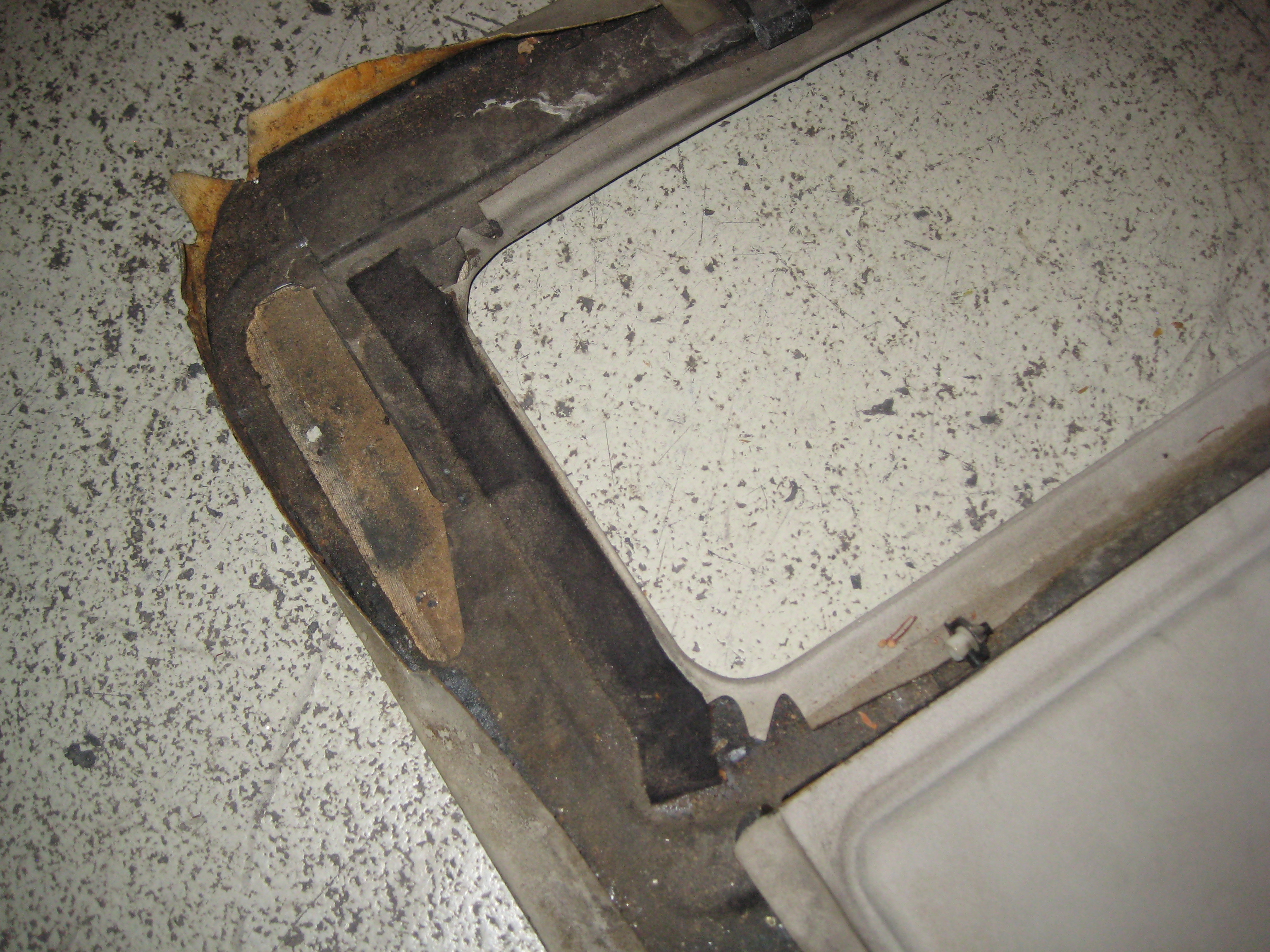

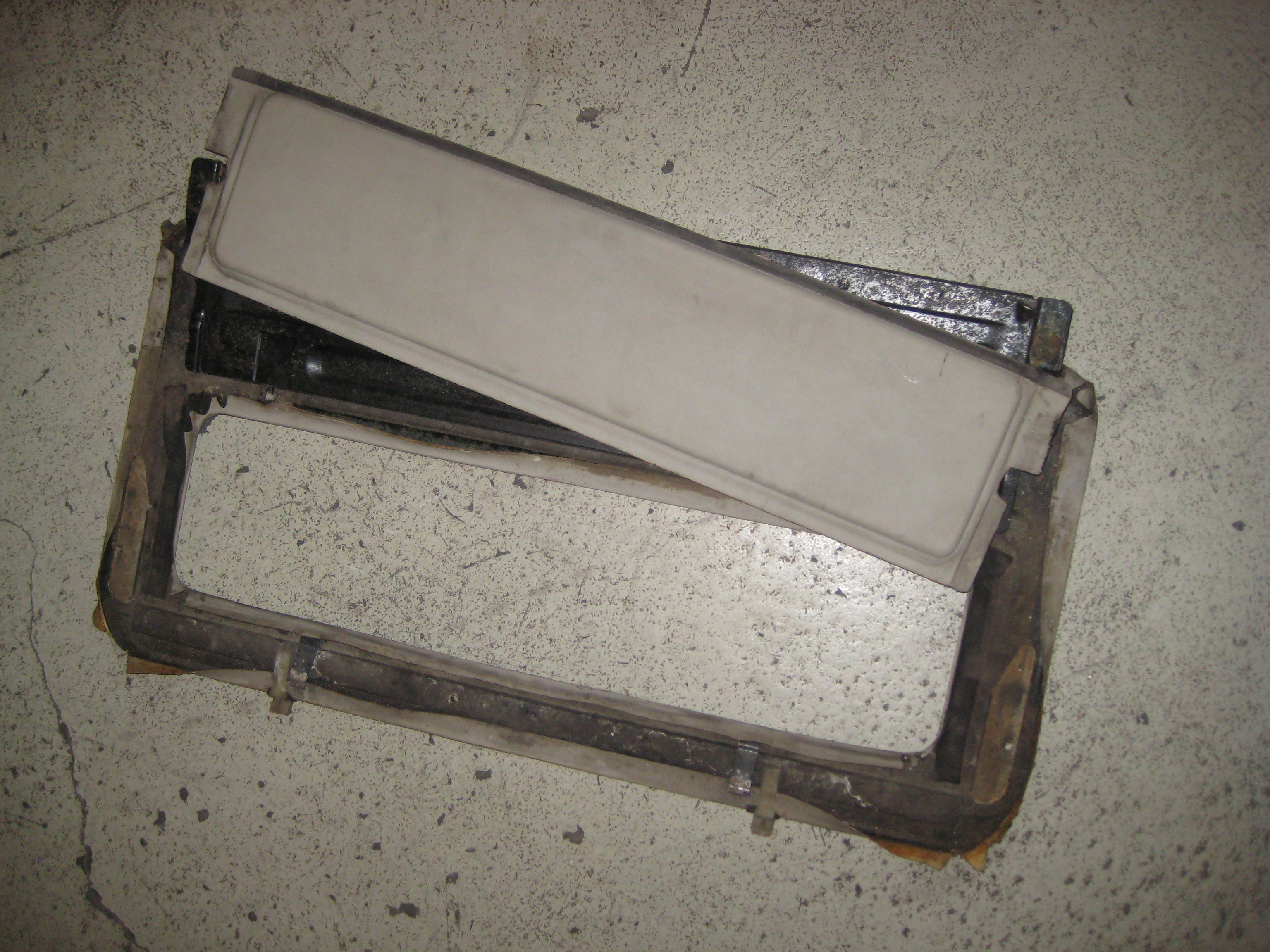

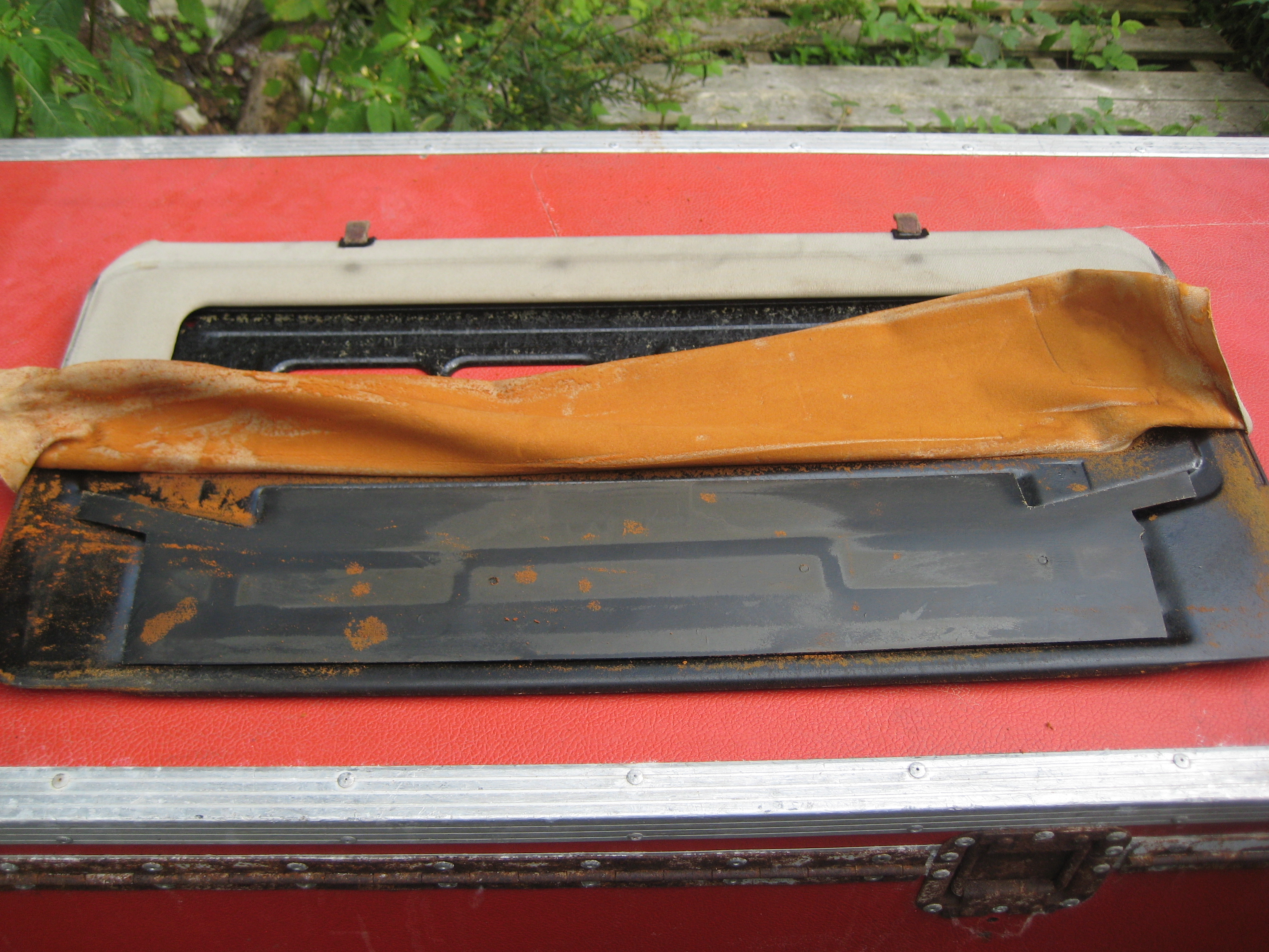

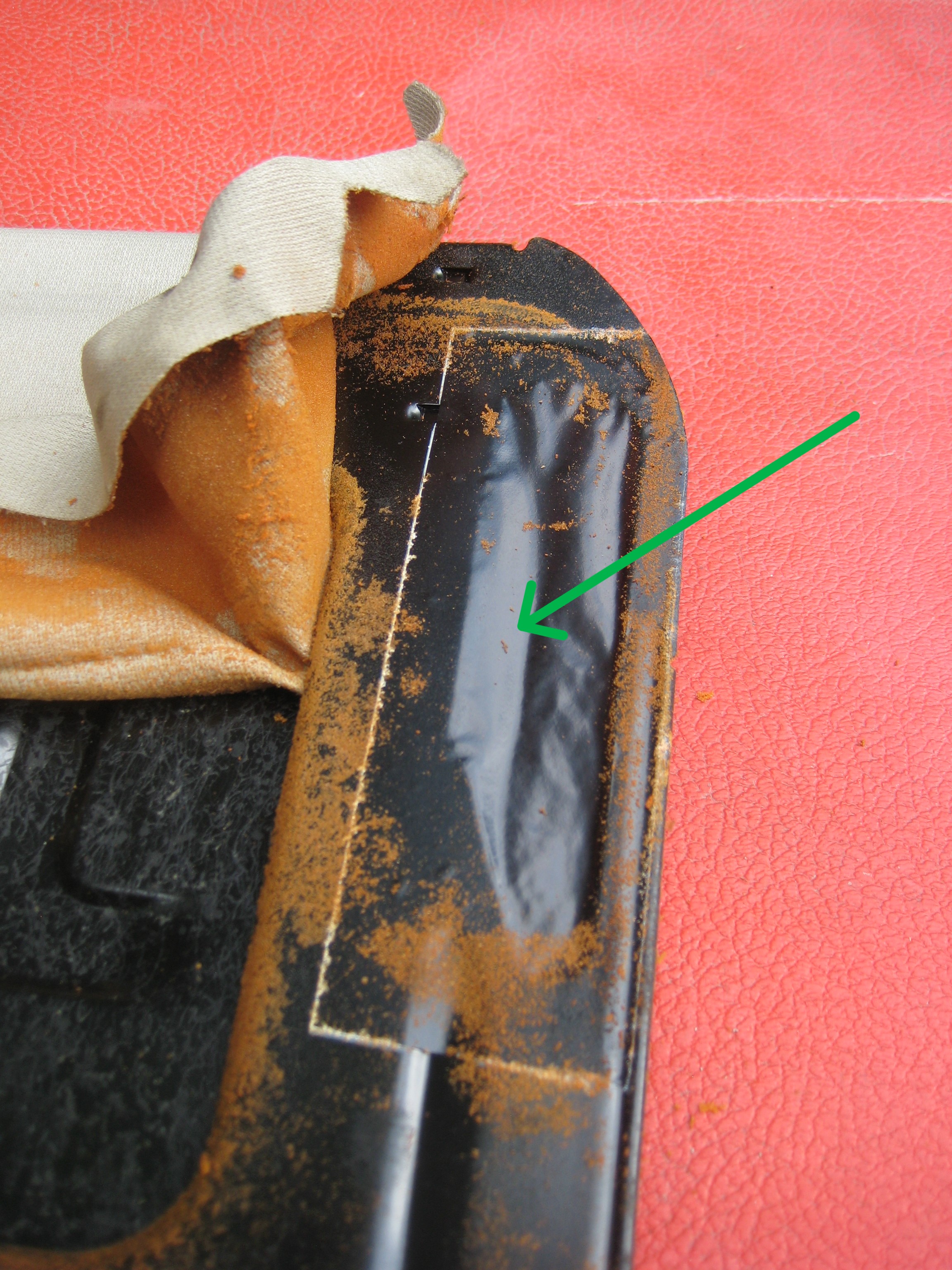

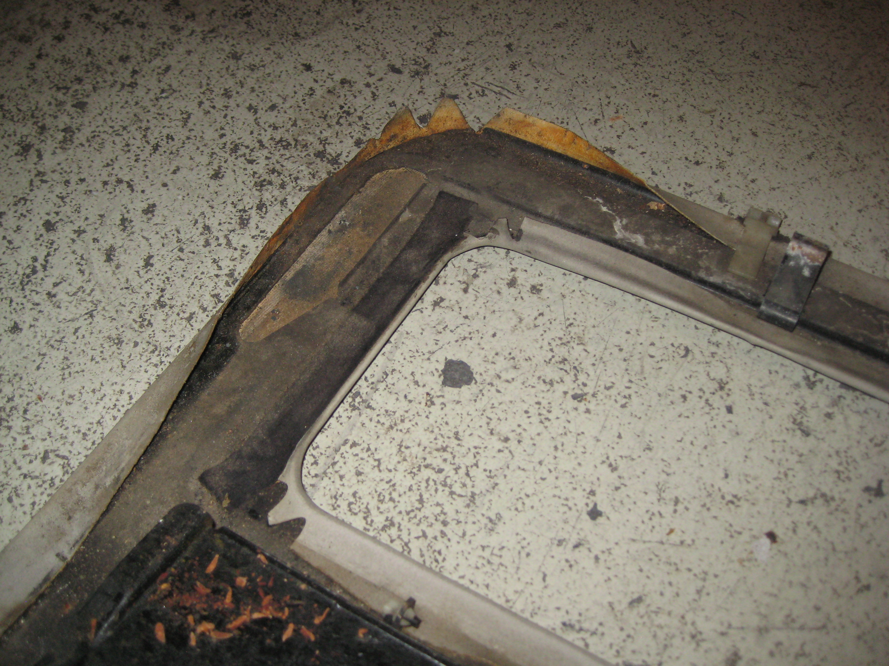

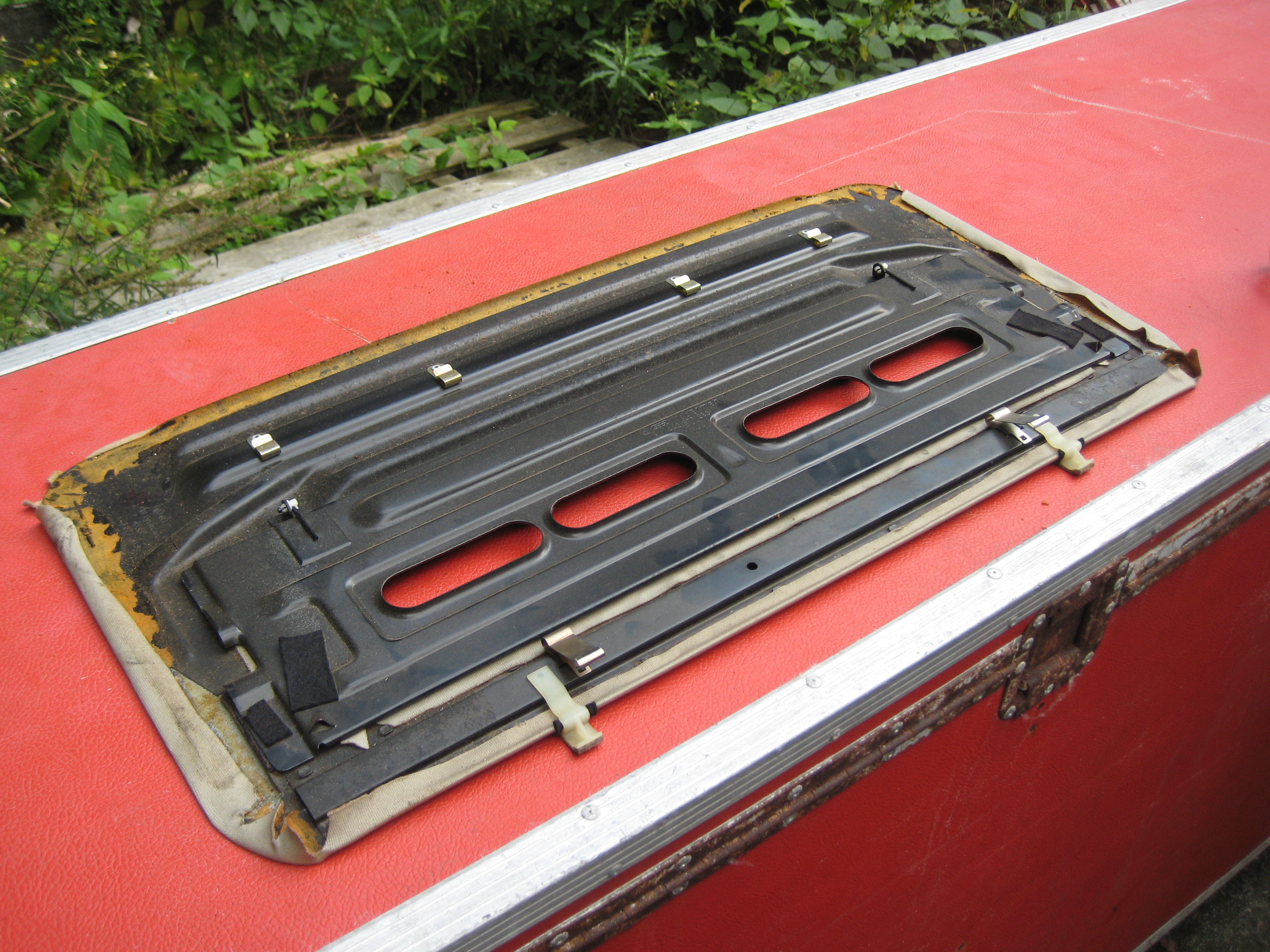

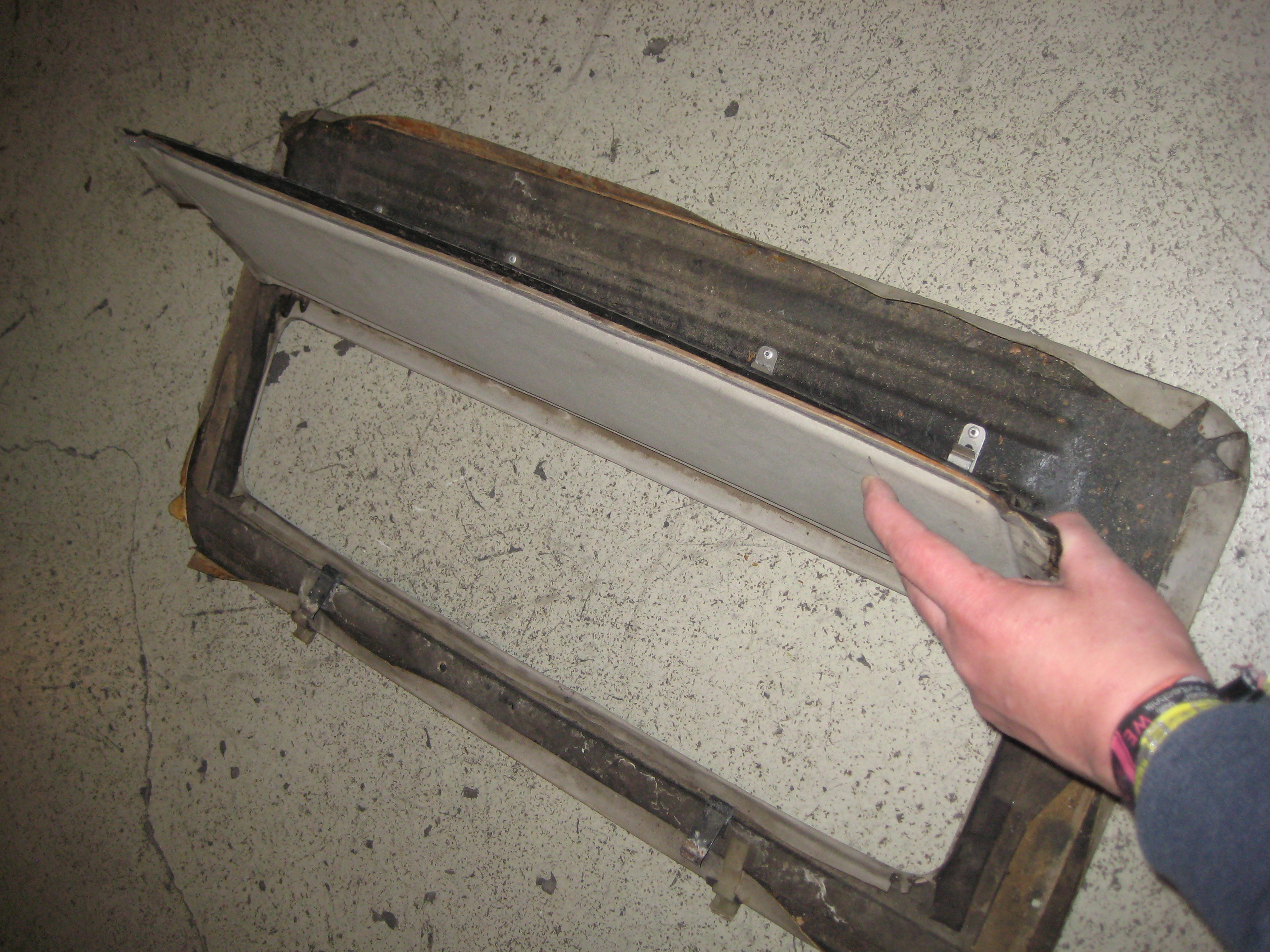

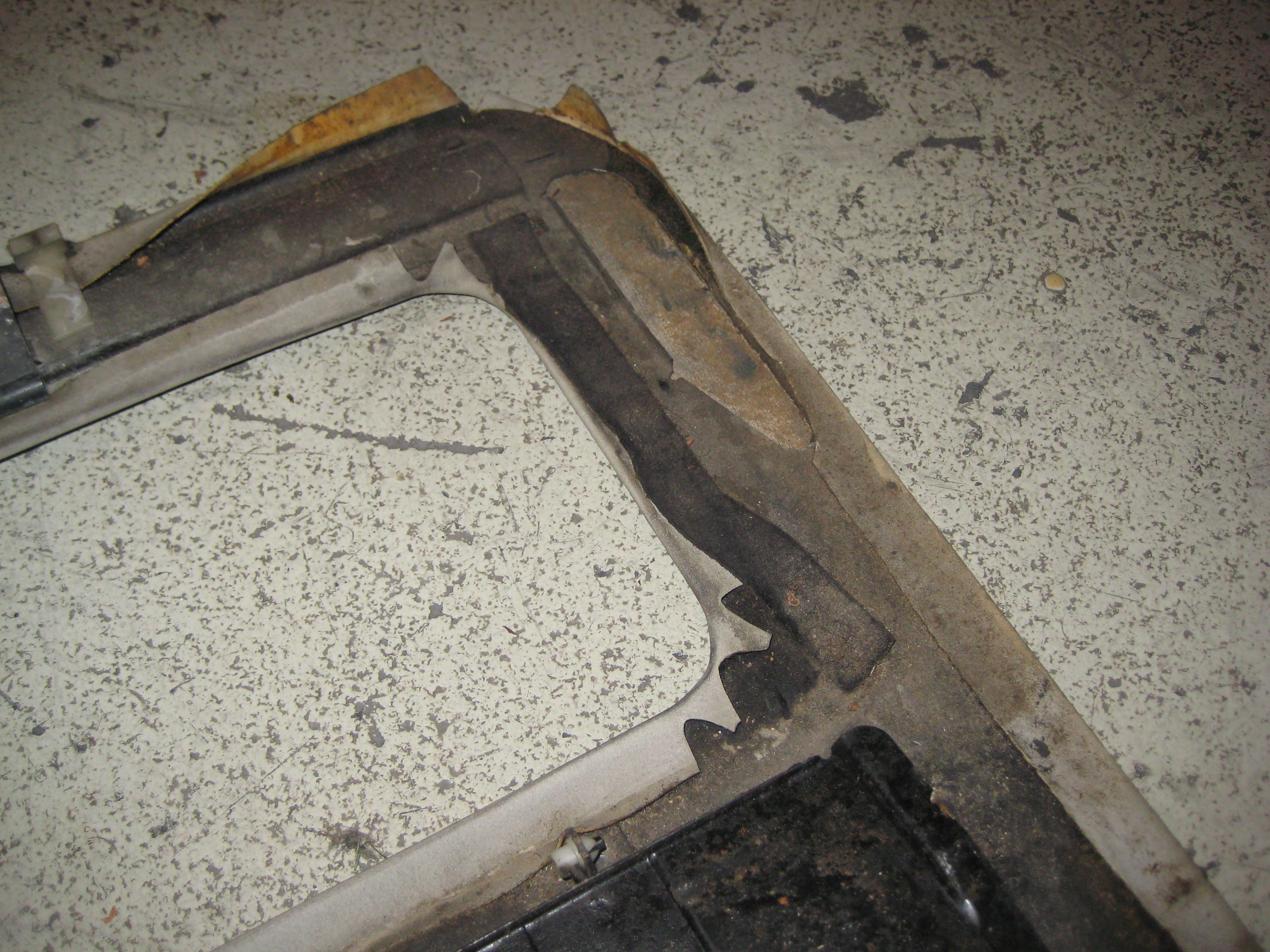

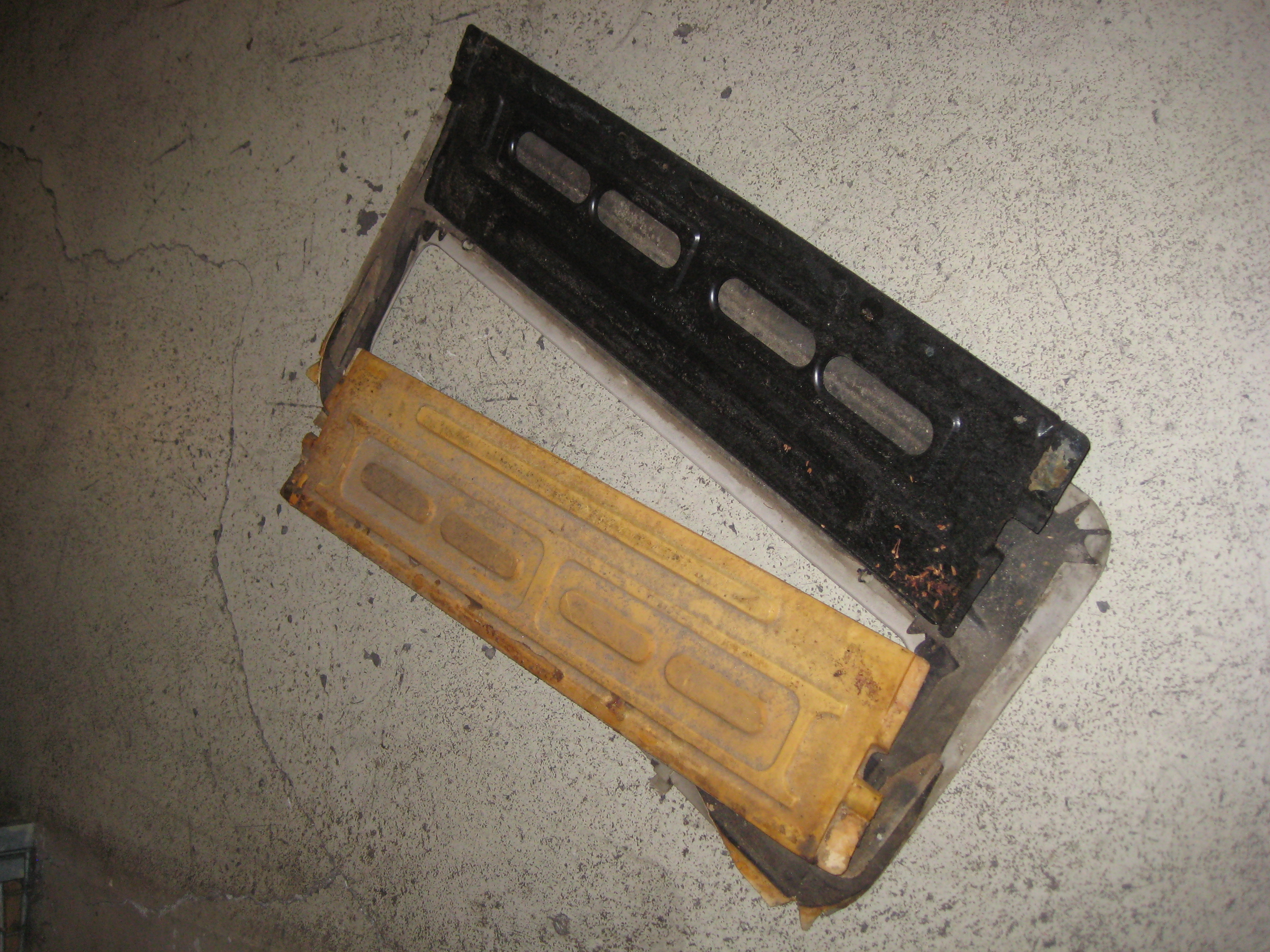

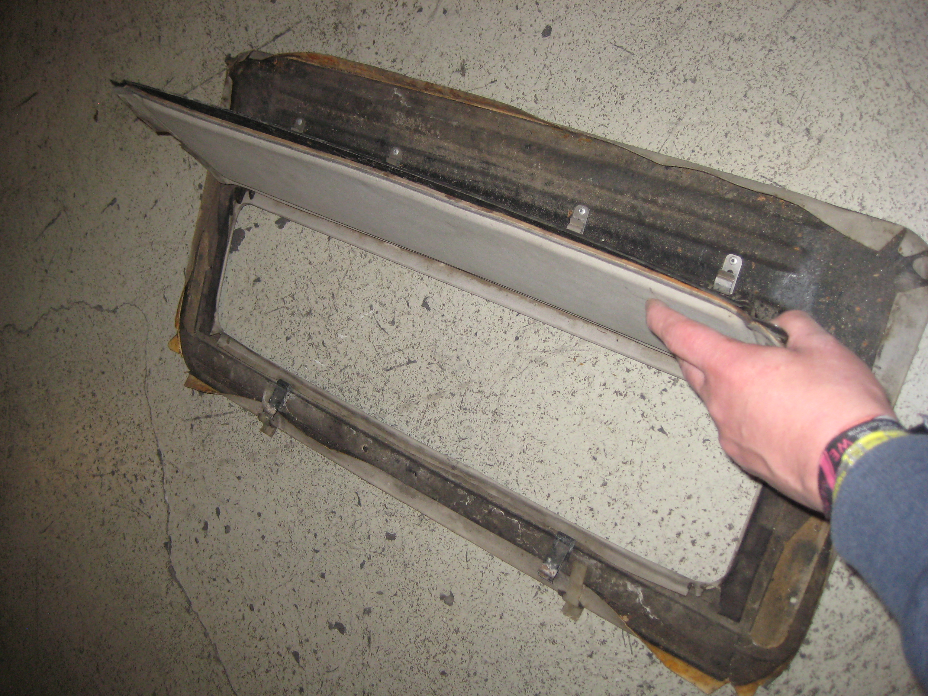

so sieht das ausgebaute Schiebedach aus
beziehen den Deckel für die Hubstelllung, beim Deckel war da original noch ein dünner Karton verbaut
beziehen den den nackten Schiebedachhimmel
Re: Schiebedach beziehen - Wie
Vll. helfen Dir die paar Bilder weiter.

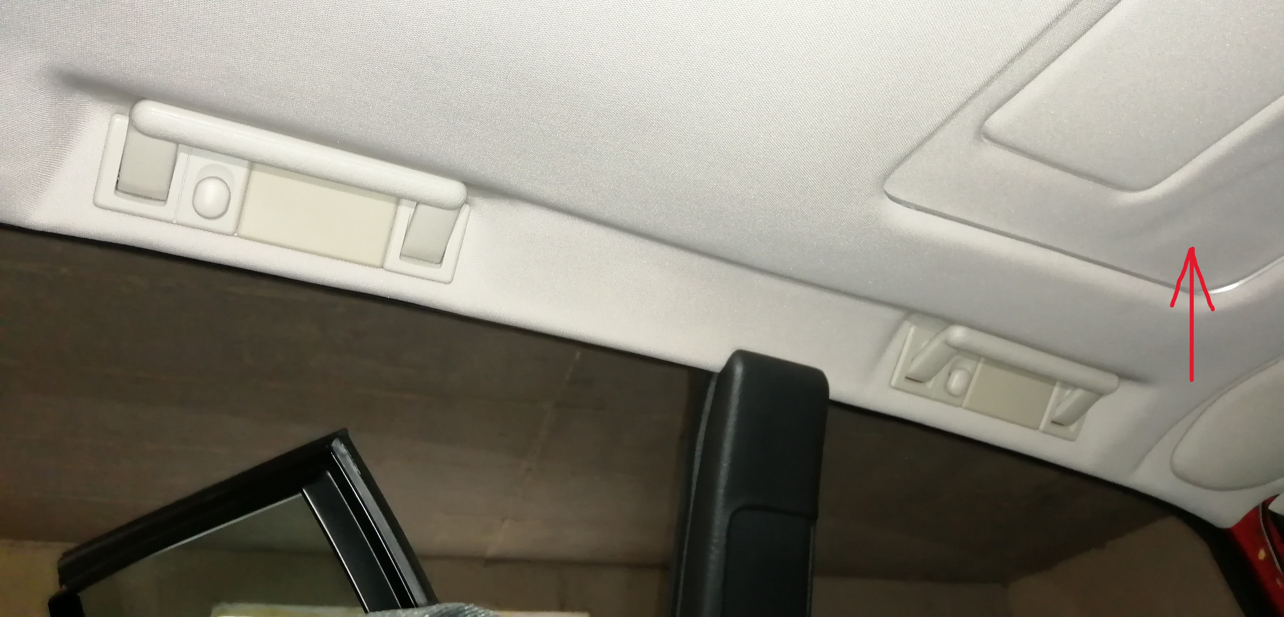

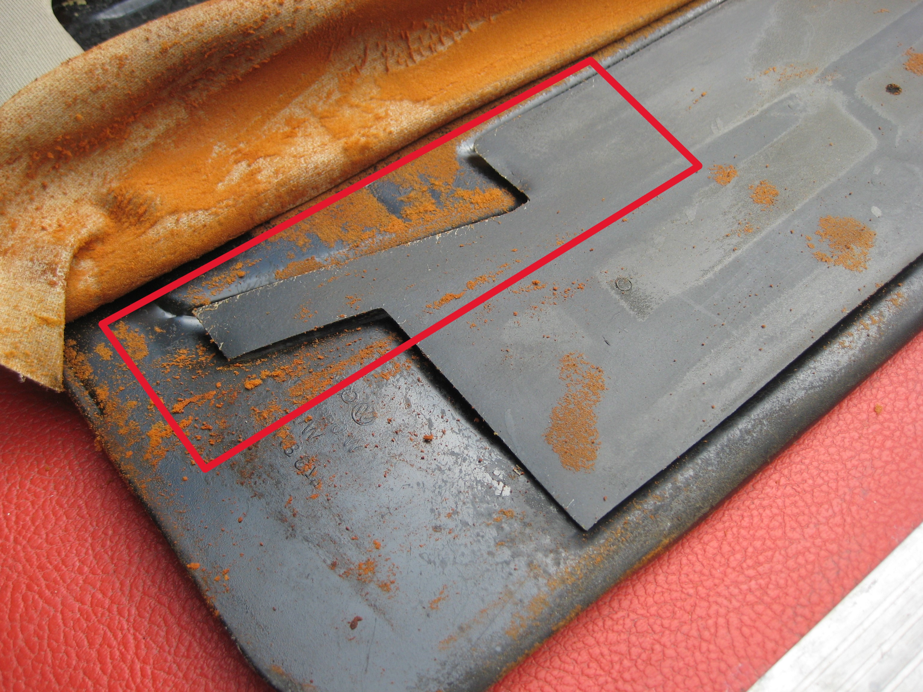

Eine Sache (von mehreren) die ich beim nächsten Dachhimmel (im nächsten Leben) anders machen oder verbessern würde ist genau bei dem Innendeckel, dieses flache Füllstück mit einer dünnen Folie abdecken, wie es ab Werk schon an anderen Stellen gemacht wurde, weil sich da die Unebenheiten später im Stoff abzeichnen.

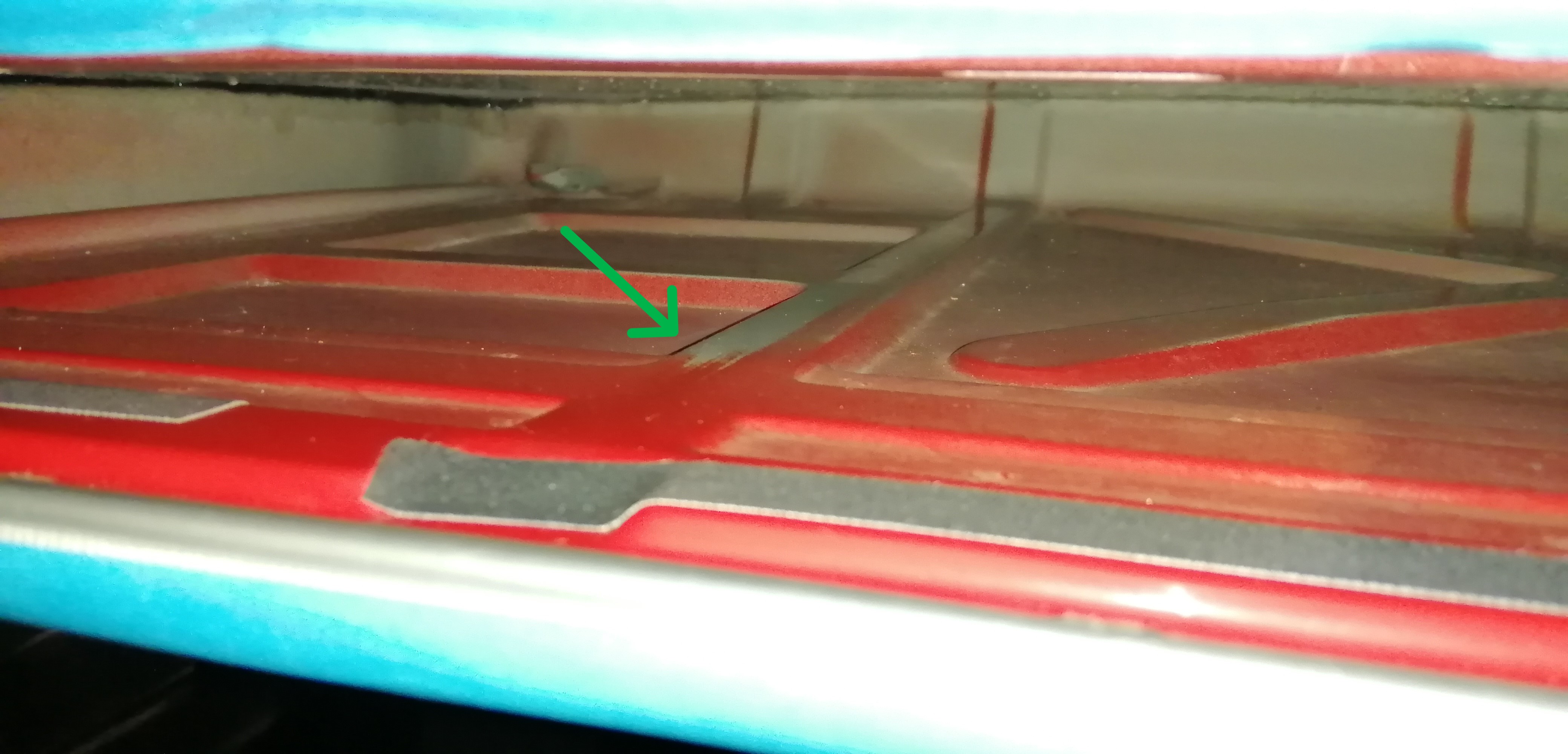

lenny021112 hat geschrieben: 17.11.2023, 08:21 Ja das hab ich auch schon gemacht, jedoch sind noch ein Paar Fragen offen... Kleber und Stoff habe ich ja schon. Als Kleber verwende ich den Würth Sprühkleber mit dem ich auch schon den Himmel ohne Probleme gemacht habe. Stoff ist 2.5mm dick ebenfalls der gleiche wie der Himmel. Geht das?
Perfekt braucht es jetzt nicht werden, jedoch natürlich so gut wie möglich :wink: .
Der Ausbau ist es gar nicht was mir sorgen macht. Mein Problem ist das Das Schiebedach schon von Anfang an "frei" ist. Glücklicherweise habe ich noch die Beiden Kunststoffteile welche dazu gehören. Hier beginnt aber mein Problem: Wo sollen diese hin und was wird bezogen?
2,5 mm Stoff ist auf jeden Fall für das Schiebedach gut geeignet. Dort geht es darum dass der Stoff nicht zu dick ist damit er nicht an der Karosserie (Schiebedachkasten) schleift. Trotzdem der Tipp, den Kasten schön auswischen, sonst wird der schöne neue Stoff gleich wieder dreckig.
Edit: Ich glaube sogar, ein bisschen Schleifen ist vorgesehen. Deswegen stelle ich das Schiebedach eigentlich nur noch hoch und fahre es nicht mehr zurück um mir nicht den schönen neuen Dachhimmel gleich wieder zu versauen.

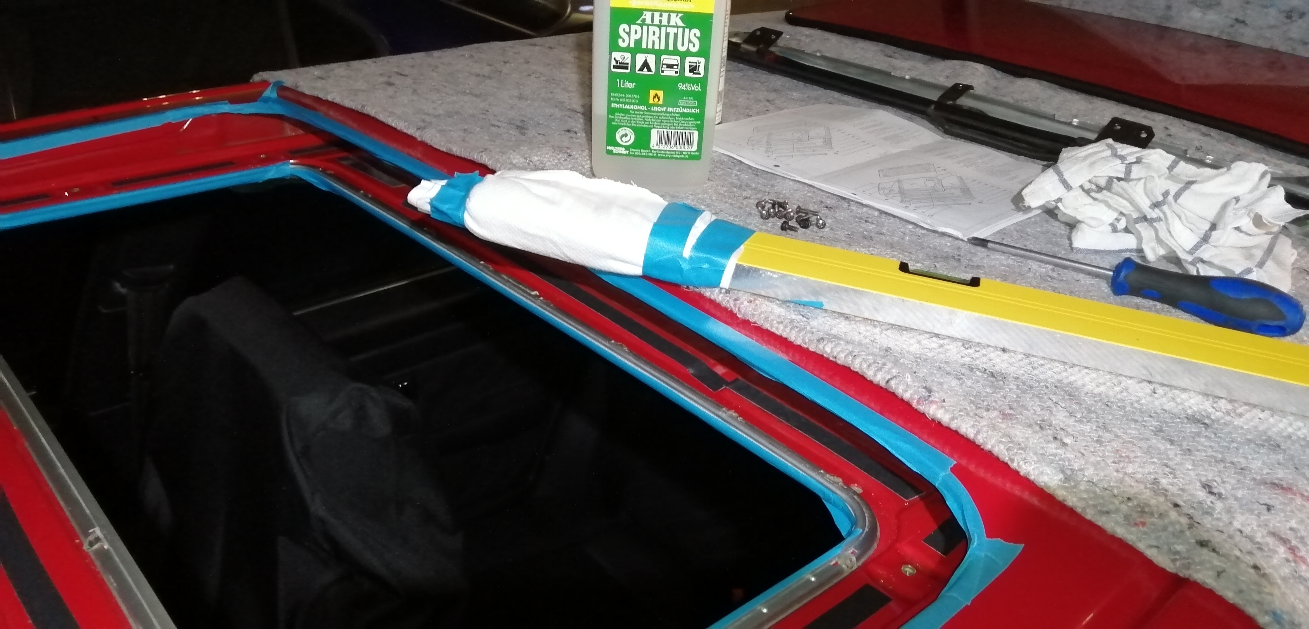

Quattro-Jan
Beiträge: 881
S2 Coupe 3B titangrau
Wohnort: nahe Karlsruhe
Beitrag von Quattro-Jan »
Nabend,

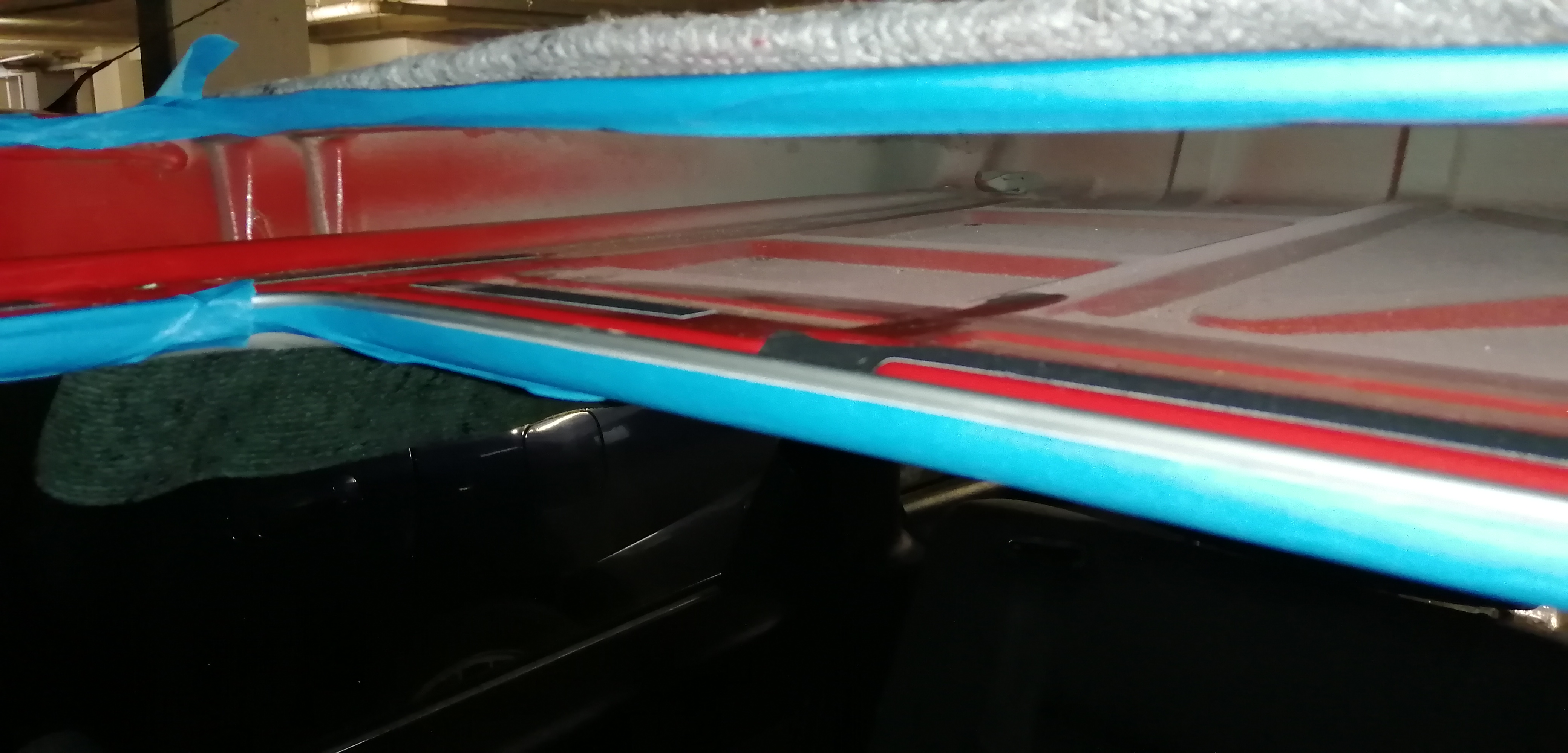

Ich hänge mich mal an, hab das beziehen und aus/Einbau schon paar mal hinter mir, bei meinem 200er. Aber habe schon von Anfang an das Problem dass die linke Seite beim Bewegen, egal welche Richtung immer hinterher hängt. Die Führungen sind schon neu die waren gebrochen als ich ihn geholt habe. Ansonsten hab ich schon zig Mal versucht einzustellen aber es bleibt dabei Linkenseite hängt hinterher. Und ich meine es hebt sich auch immer ein wenig an beim wieder nach vorne fahren. Wodurch ich immer Angst habe dass es an der Dachhaut kratzt. Durch das hinter her hängen muss ich dann auch immer ne Weile rummachen dass es wieder gescheit geschlossen ist.
Keine Ahnung was da falsch sein soll, wirk wie wenn irgendwas ausgeschlagen wäre auf der linken Seite, kann aber nichts feststellen.
MfG Jan

Schonmal eine Grundeinstellung von der Schiebedachmechanik gemacht?
Auf den Schienen sind links und rechts an einer Stelle jeweils eine Kerbe angebracht. Dort setzt man einen breiten Schlitzschraubendreher an, schiebt die Mitnehmer vom Schiebedach dort hin, der Schraubendreher dient als Anschlag und hat dann beide Züge exakt eingestellt, dann Dach drauf schrauben und dann sollte das nicht schräg laufen, es sei denn Deine Züge sind irgendwo defekt.

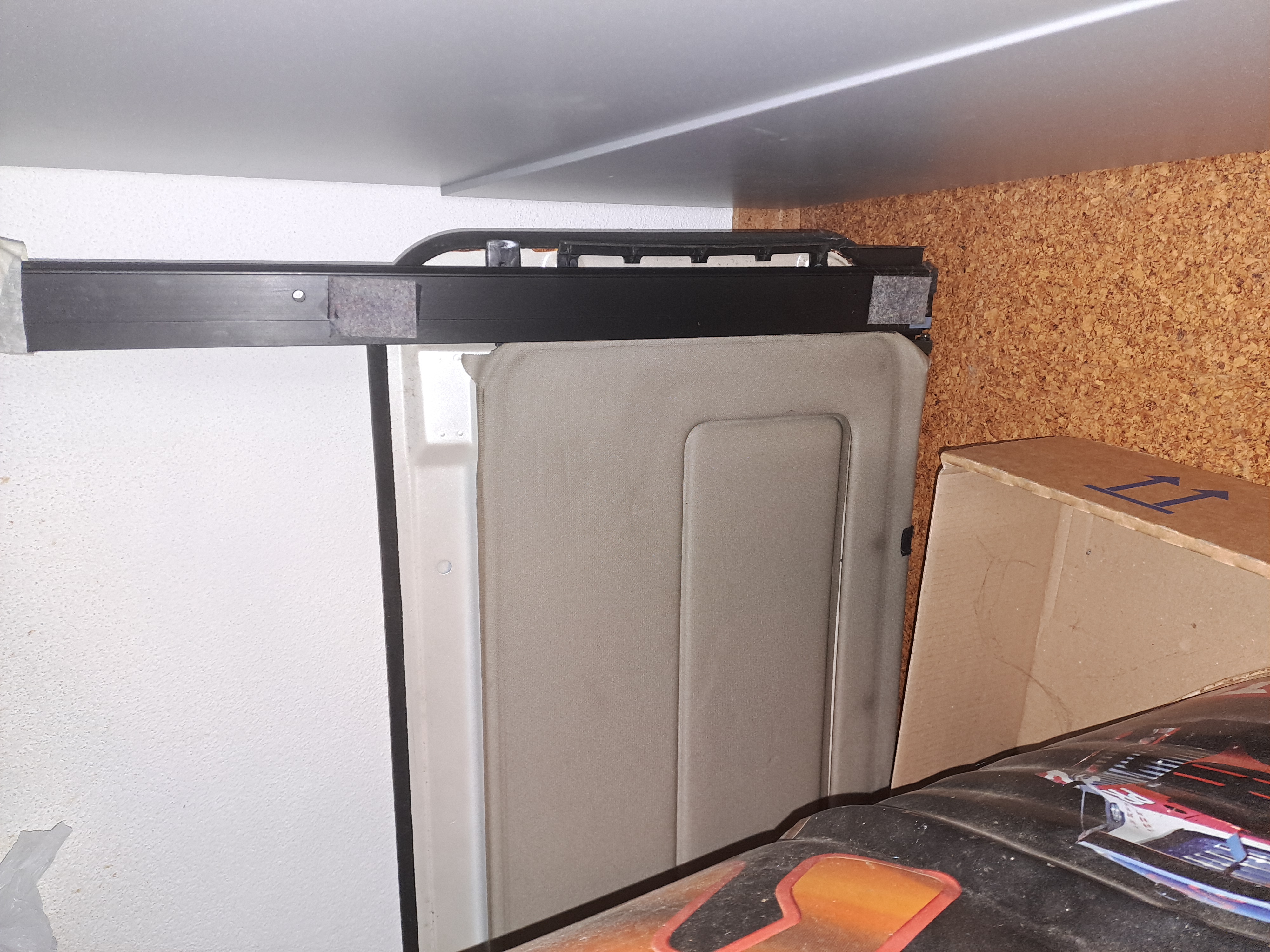

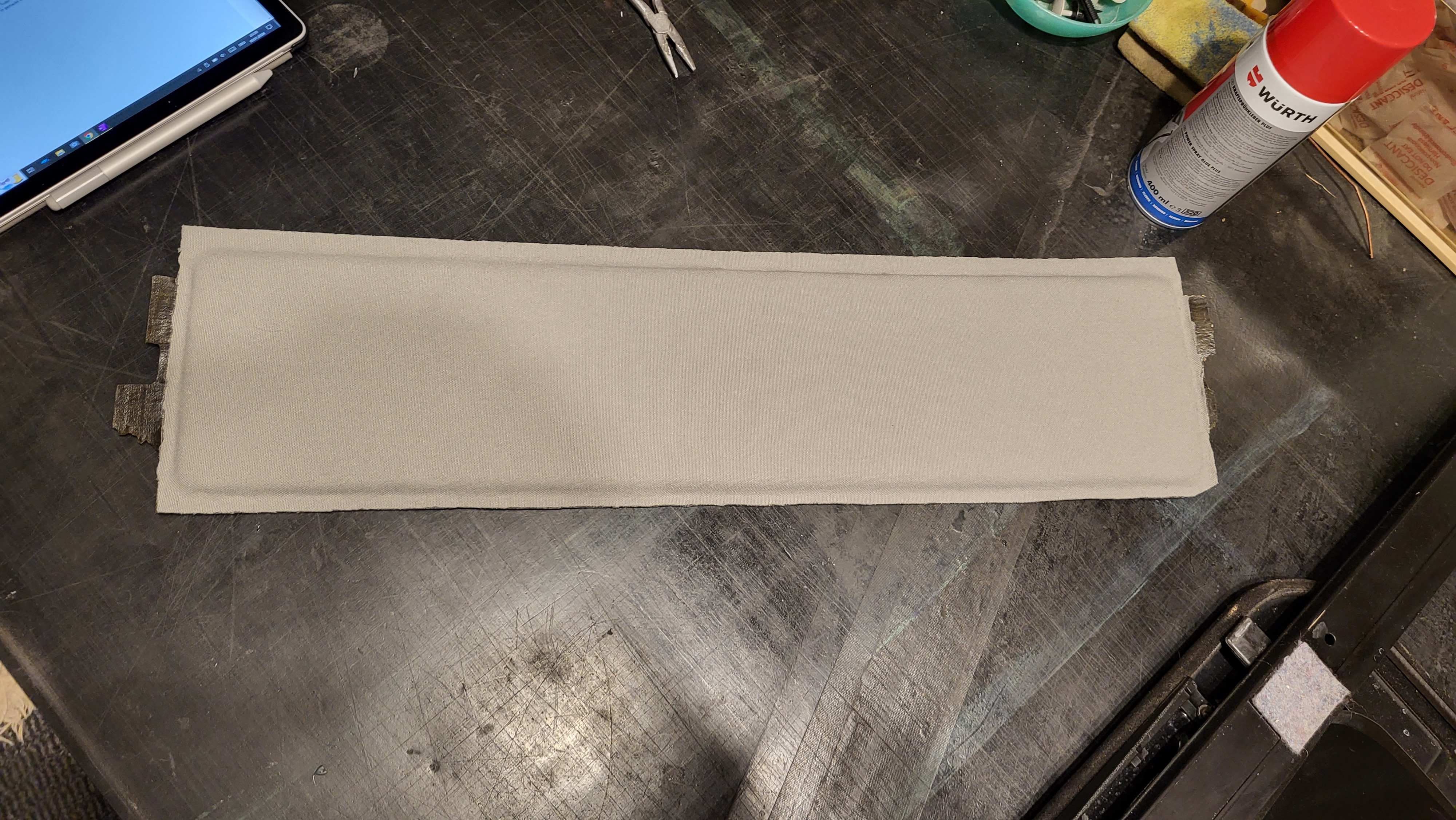

Gereinigt ist nun alles, das "Zwischenstück" verklebt und die Ecken abgeklebt. Das Stück welches sich zum ausstellen nach oben klappt ist ebenso bereits bezogen. Die Kassette an sich ist noch vollständig, da der Vorbesitzer die bereits beschriebenen Teile so "herausgerissen" hat.
Nun stellt sich die Frage wie ich das restliche Schiebedach beziehen. So wie es sich mir aktuell erschließt muss der Deckel ausgebaut werden damit man ihn vernünftig reinigen und verkleben kann. Hierbei stellt sich die Frage ob das die richtige Vorgehensweise ist oder ob es einen anderen weg gibt. Zudem kann ich mir auch nicht richtig erschließen wie ich diesen ausbaue.
Habt ihr da Erfahrungen oder sogar konkrete Vorgehensweisen? Das verkleben an sich wäre für mich kein Problem.
Mfg Lennart

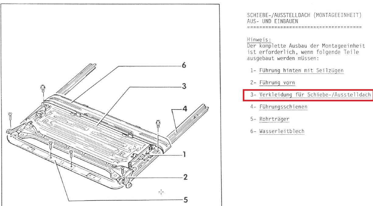

Um den Schiebedachhimmel neu beziehen zu können muss wenn ich es noch recht weiß die Montageeinheit komplett ausgebaut werden, da der Himmel zwischen beiden Führungsschienen "geklemmt ist". Um die Montageeinheit ausbauen zu können muss der Kurbelapparat bzw. der E-Motor (bei elektrischem Schiebedach) ausgebaut werden. Das Schiebedachdeckel muss selbstredend raus. Danach müssen die Kreuzschlitzschrauben der Montageeinheit die von oben im Dachausschnitt eingeschraubt sind rausgedreht werden und dann lässt sich die Montageeinheit vorne anheben und aus dem Dachausschnitt nach vorne rausziehen. Im hinteren Bereich ist die nur eingesteckt unter zwei Blechlaschen wenn ich es noch recht weiß (ist bei mir auch schon einige Jahre her).
Es gibt hier im Forum aber den digitalisierten Karosserieleitfaden. Vielleicht da auch mal einen Blick reinwerfen, denn dort wird der Ausbau des Schiebedaches und dessen Instandsetzung beschrieben.
