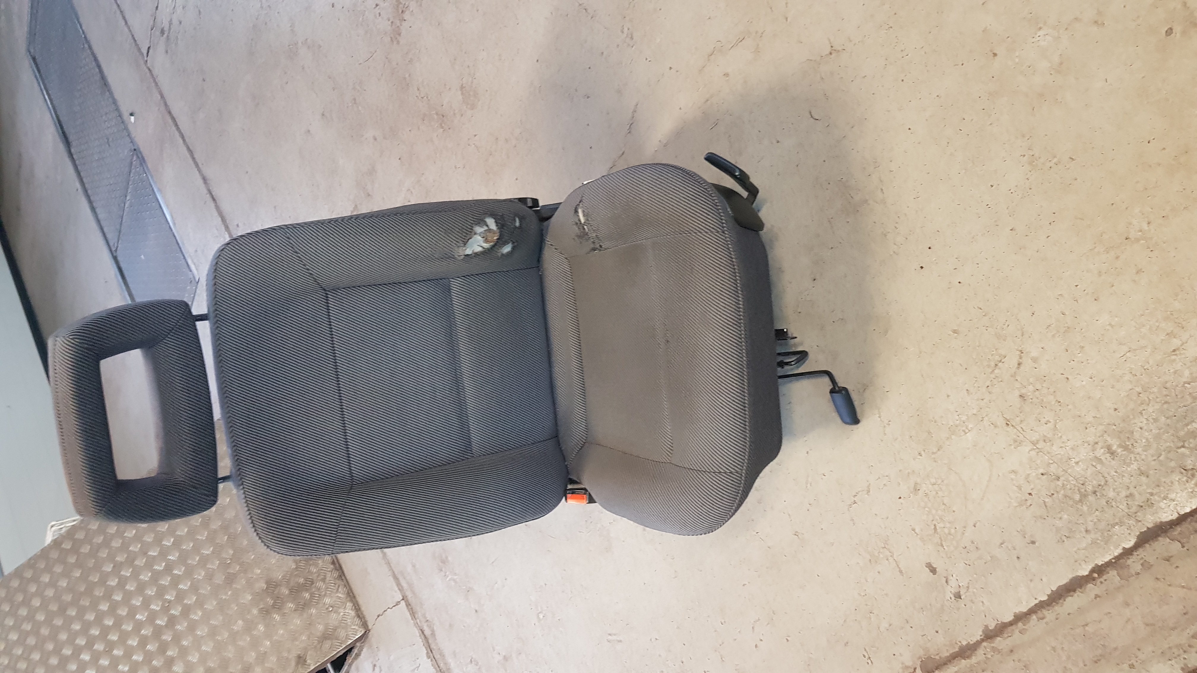

Guten abend allerseits,
vor kurzem habe ich mich dazu entschlossen den Innenraum meines 100ers wieder auf guten Stand zu bringen. Nun habe ich den Fahrersitz ausgebaut und hatte nun vor ihn zum Polsterer zu bringen, da in der linken Flanke leider ein unschönes Loch ist.
Habe bereits mit meinem Polsterer darüber gesprochen und er meinte, das er die Flanke aus trennen würde und sie durch eine unifarbenen grauen Bezug beziehen würde. Dies wäre zwar eine option, jedoch würde ich natürlich den "original-Look" bevorzugen.
Mein 100er ist ein 1990er Audi 100 Business ---> daher Crayon Ausstattung im Ton Graphit bzw. NX mit dem Ausstattungscode 179 (wenn ich mich nicht irre).
Ist es möglich ein kleines Stück dieses Stoffes irgendwoher zu bekommen oder ist dies mittlerweile unmöglich?
Nicht schön, aber selten :D

Eigentlich hilft es nur einen gebrauchten Beifahrersitz oder eine gebrauchte Rückbank als „Spender“ zu suchen.
Vorteil ist, dass der Spenderstoff auch eine ähnliche (gealterte) Optik hat, ohne jedoch „kaputt“ zu sein.
Man kann auch den kompletten Bezug vom ybeifahrersitz nehmen, hat dann allerdings das Loch der Sitzverstellung an der falschen Seite… Wenn man damit leben kann, geht das neu beziehen auch ohne Sattler - hab dazu eine Anleitung verfasst.

Hi, der könnte passen …, Ich würde eher den Gebrauchtmarkt beobachten und mir einen guten gebrauchten kaufen.
Gerade bei #Kleinanzeigen gefunden. Wie findest du das?

für meinen Sport habe ich einiger Zeit den Stoff bei Audi Tradition bekommen. Das Problem ist bei neuem Stoff, wie Stefan schon geschrieben hat, dass man auf jeden Fall einen Unterschied sieht: aufgrund der Sonneneinstrahlung und der Alterung ist der gebrauchte Stoff schon etwas ausgebleicht und der neue dagegen noch frisch.
Wie bereits geschrieben, ist eine gute Lösung einen gebrauchten Sitz oder eine Sitzbank zu kaufen und dann den passenden Stoff heraustrennen, um den eigenen zu reparieren. Dann sollte der Stoff von der Optik bzw Farbe auch wieder zum Rest des Innenausstattung passen.

Danke schonmal für die Tipps. Habe auf Kleinanzeigen schon den ein oder anderen Sitz drin den man als "Stoffquelle" verwenden könnte.
Werde aber mal weitersuchen ob ich etwas preiswertes und gutes finde.
Nein das Polster ist Grau/Schwarz --> daher Crayon Ausstattung im Ton Graphit bzw. NX

Nach langem suchen hab ich leider keine passenden Sitze für den 100er gefunden. Jedoch ist mir aufgefallen, dass der Markt für den 80er was Polster usw. angeht deutlich größer ist. Jetzt stellt sich die Frage ob man die Polster vom 80er auf nen Gestell vom 100er umbauen kann oder ob wohl doch größere Maßnahmen nötig sind. Leider sind ja die Sitze nicht so wirklich ohne weiteres Kompatibel.
Kennt sich da jemand aus?

das hier müsste doch der gesuchte Bezugsstoff sein.
Den würde ich nehmen und auf den Fahrersitz umpolstern. Zustand fast wie neu für 20€...
Eine Anleitung wie man das macht kann ich auf Wunsch hochladen.

Wenn Dein Beifahrersitz deutlich schlechter aussieht, würde ich lieber Deinen aktuellen Sitz zerschneiden … der sieht ja wie neu aus in der Anzeige..
Gutes Gelingen

Glücklicherweise ist der Beifahrersitz wie neu, sodass nur ein neuer Fahrersitz(Bezug) her muss.
