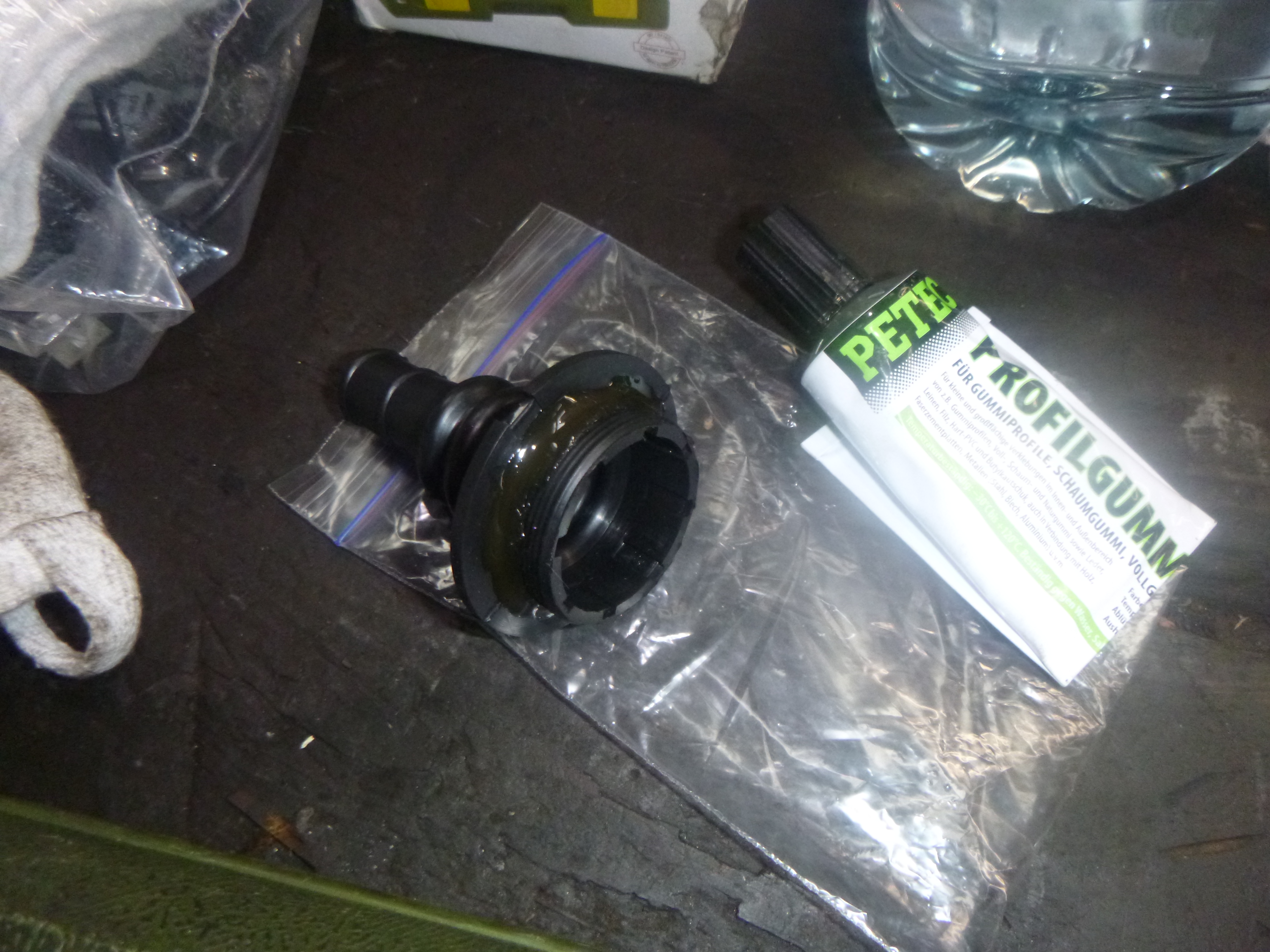

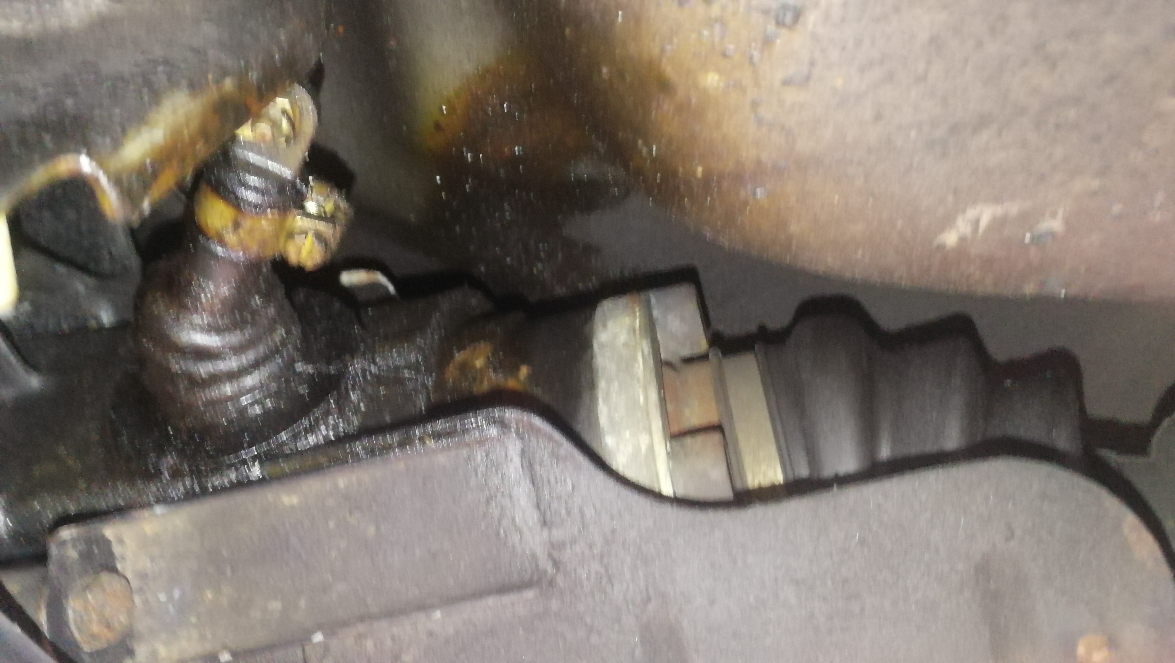

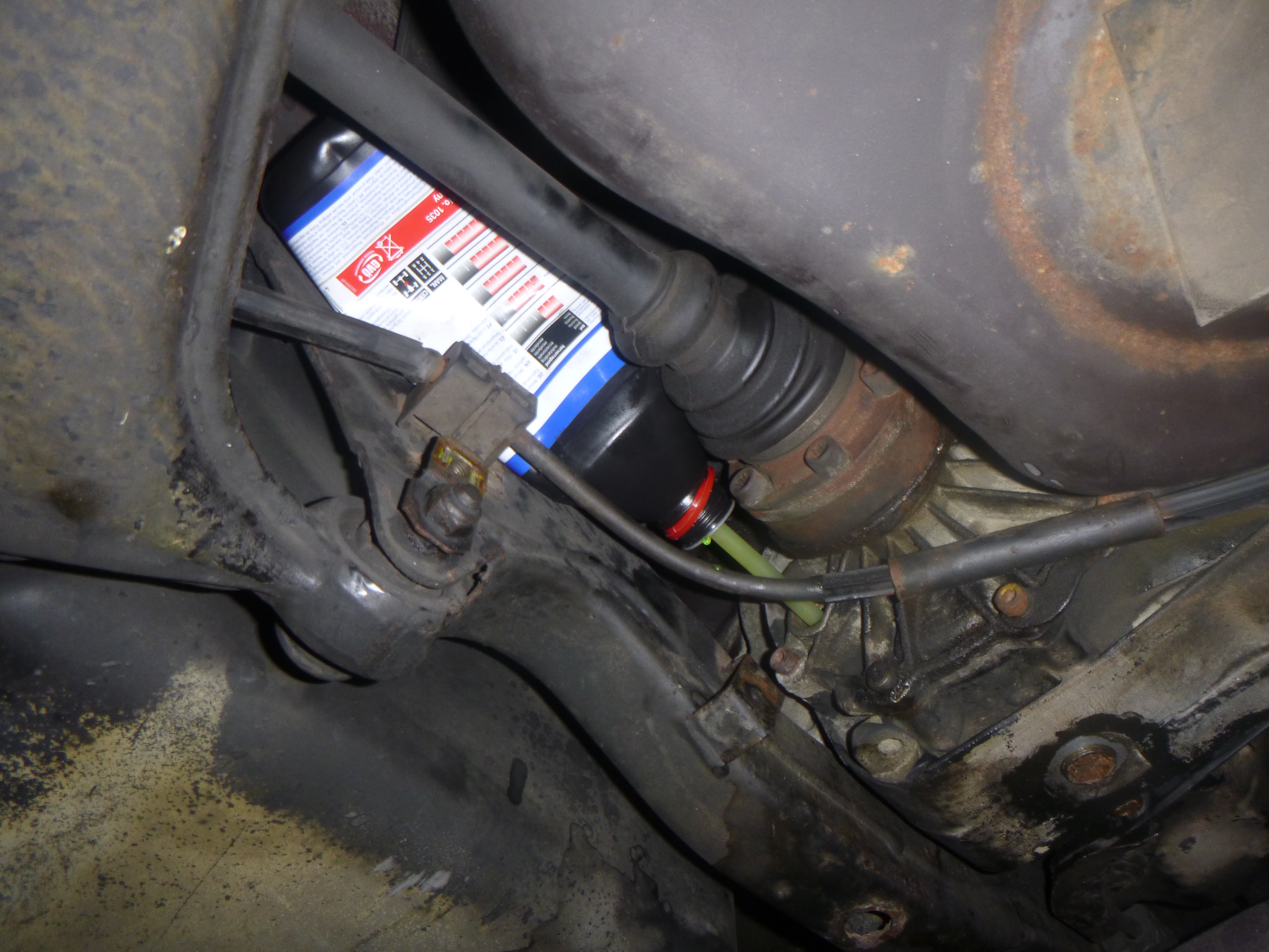

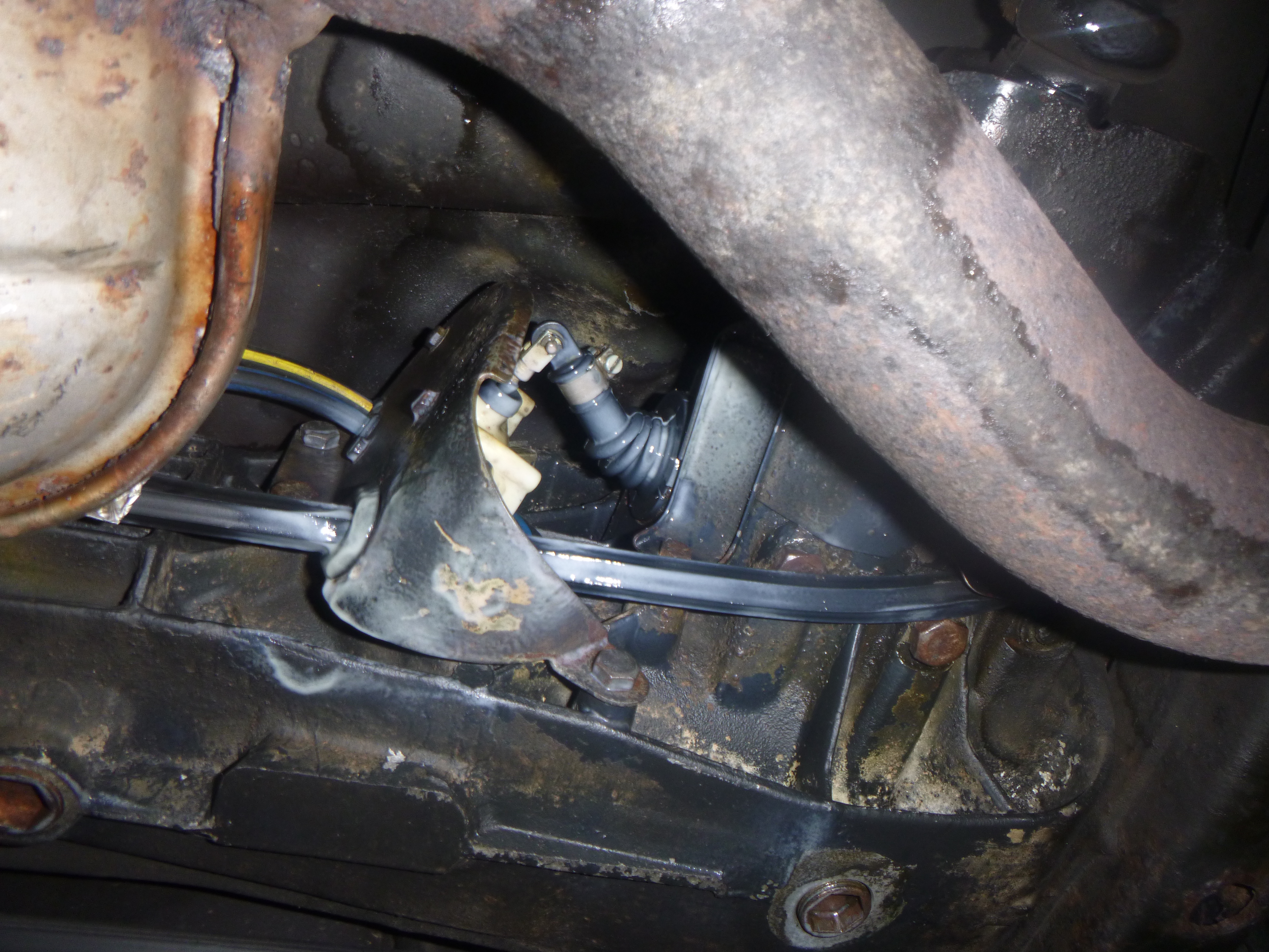

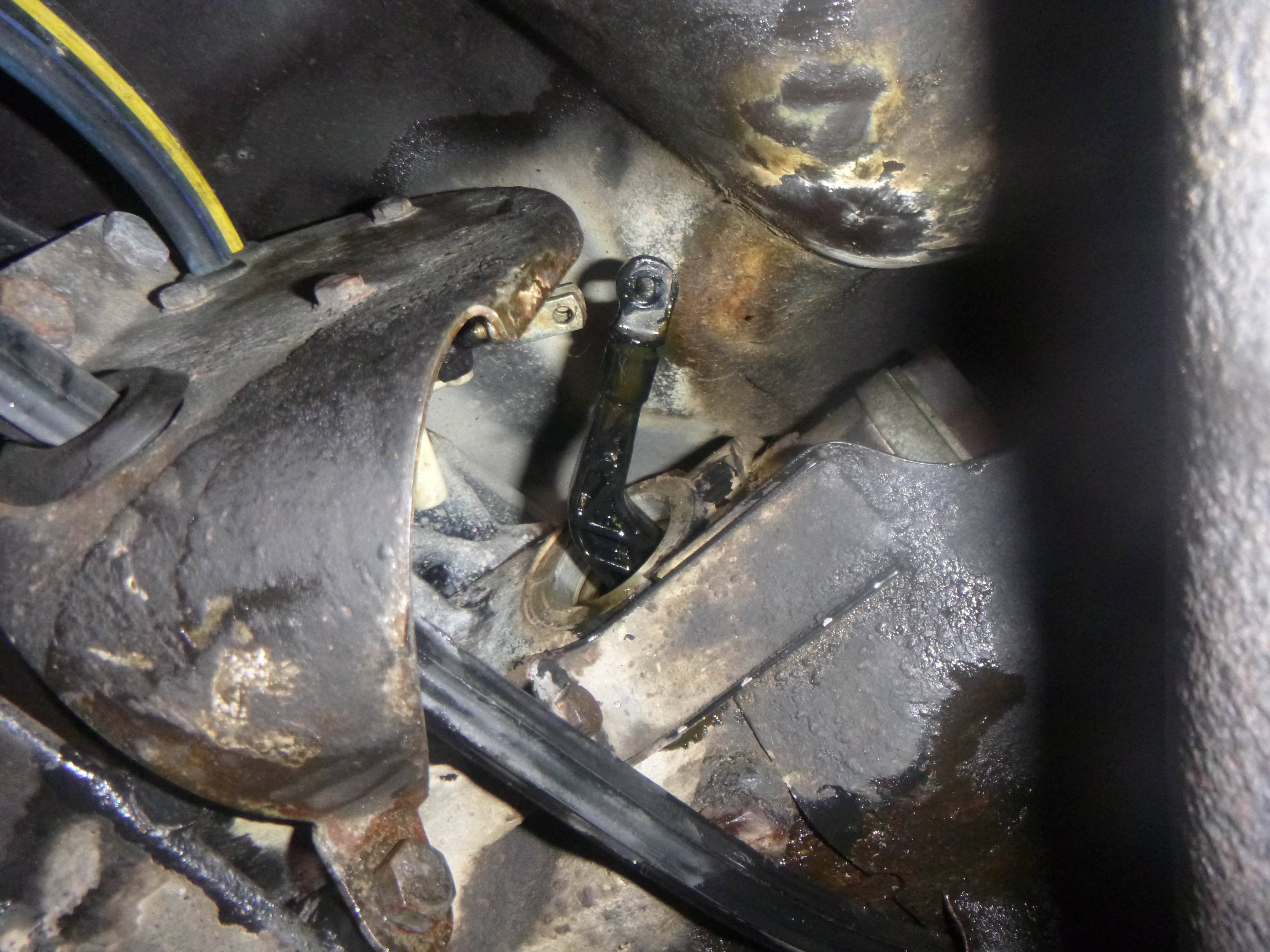

Ich habe vor kurzen die undichte Dichtung bzw. den Faltenbalg der Diff.sperre gewechselt. Aufwand ist kaum der Rede wert.
vorher
vorher
nacher (gewachst)
nacher (gewachst)
und gleich das Öl gewchselt...

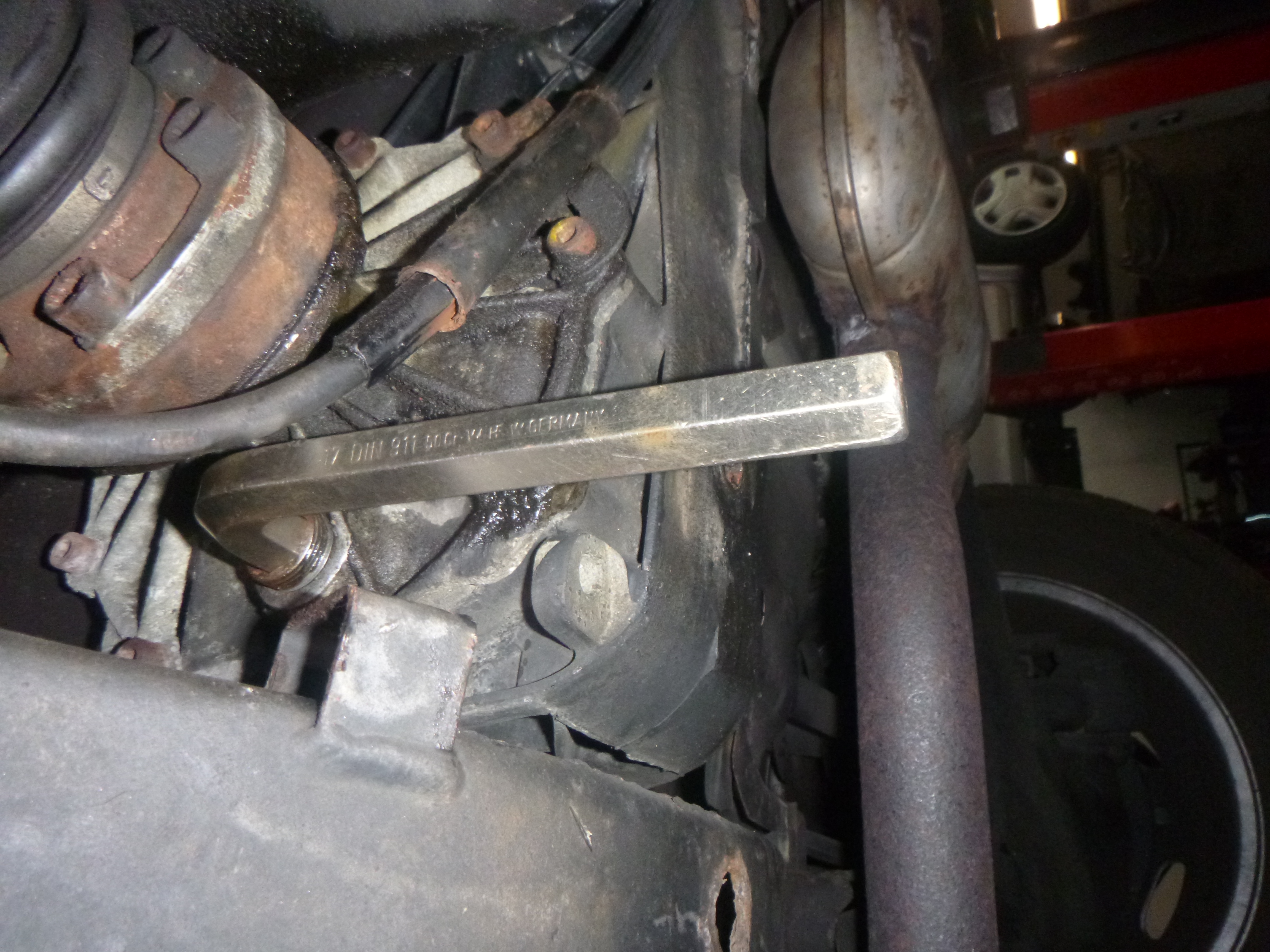

Einfüllschraube: gekürzter 17 mm Inbus

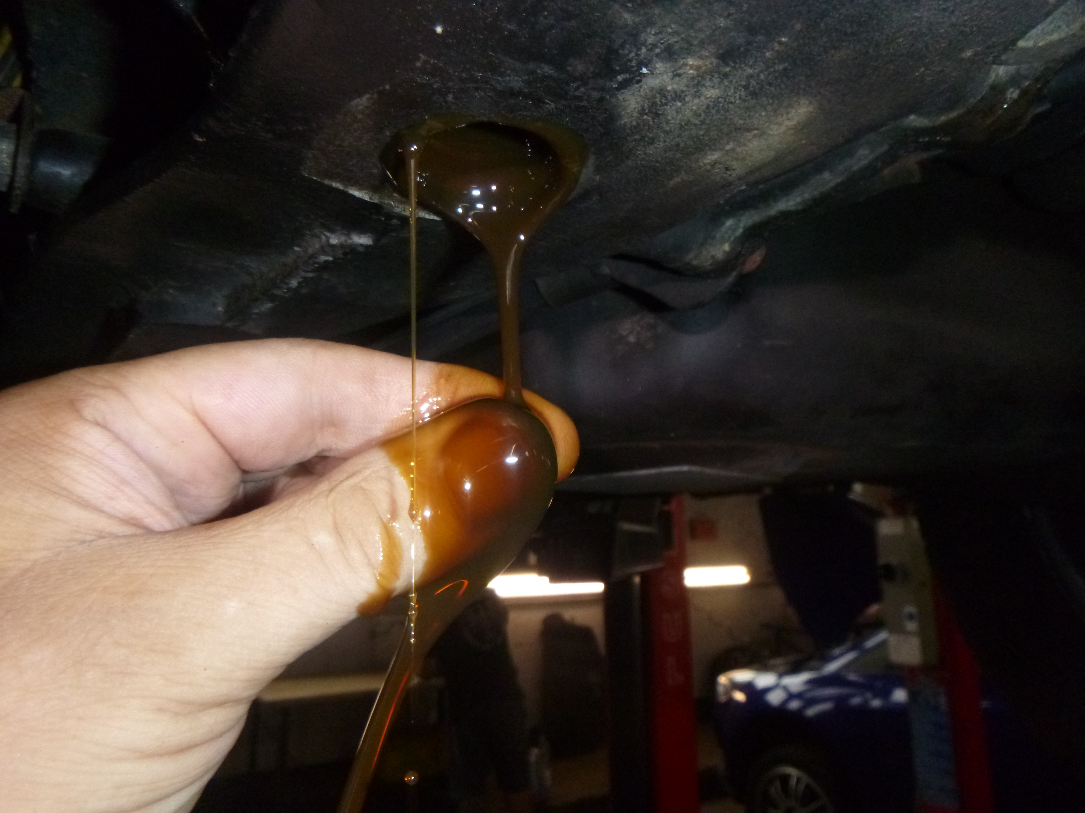

33 Jahre, 105.000 km
1,7 Liter LIQUI MOLY GL5 Hypoid-Getriebeöl SAE 85W-90 (Art.-Nr.: 1035, 1 Liter)
1,7 Liter oder bis es raus kommt

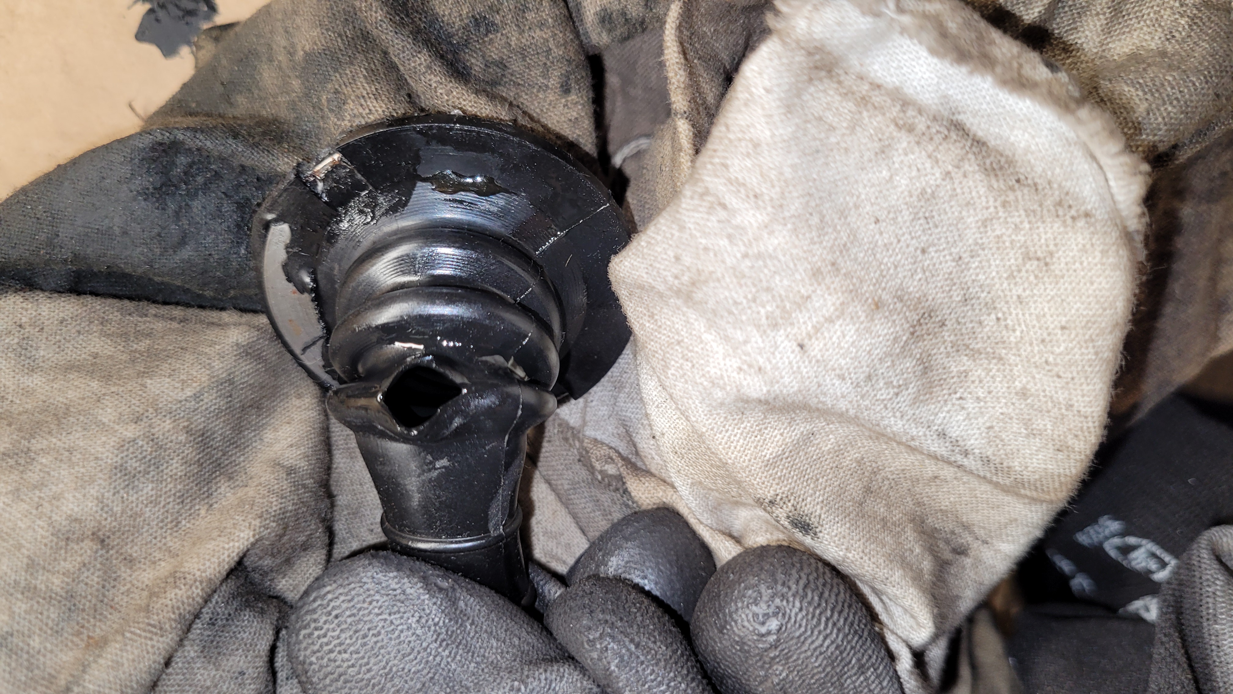

Ist der Balg von AT?
Dann sag mir mal wie lange der bei dir hält.
Ich habe ihn jetzt schon das 3te Mal in 7 Jahren erneuert.
Beiträge: 673
Re: Typ44 Quattro Differential undicht
CarstenT. hat geschrieben: 19.09.2023, 09:04 Ist der Balg von AT?
Ja von AT. Was geht denn immer kaputt am Teil?

Scheinbar mag die Manschette das permanente Biegen nicht und platzt an der Stelle immer wieder auf...? :shock:
CarstenT.
Beiträge: 739
Wohnort: Velen
Beitrag von CarstenT. »
Ich schätze falsches Material, die alte war auch nach 30 Jahren nicht dort kaputt

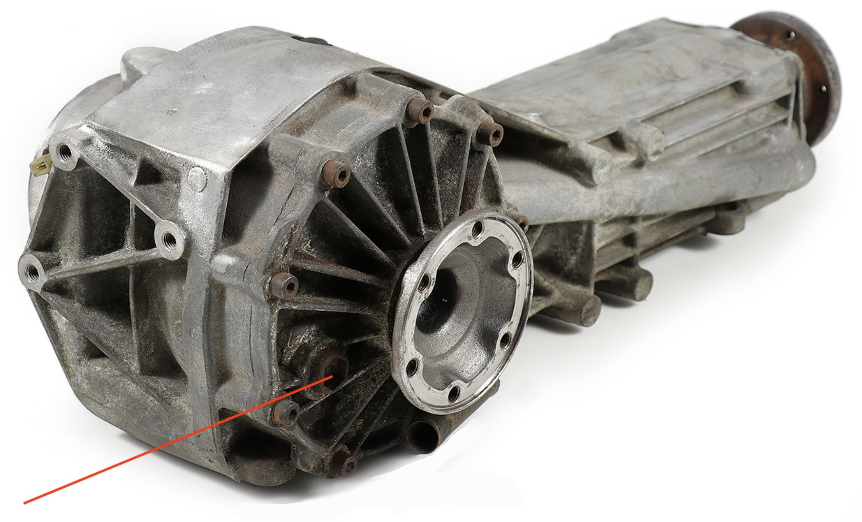

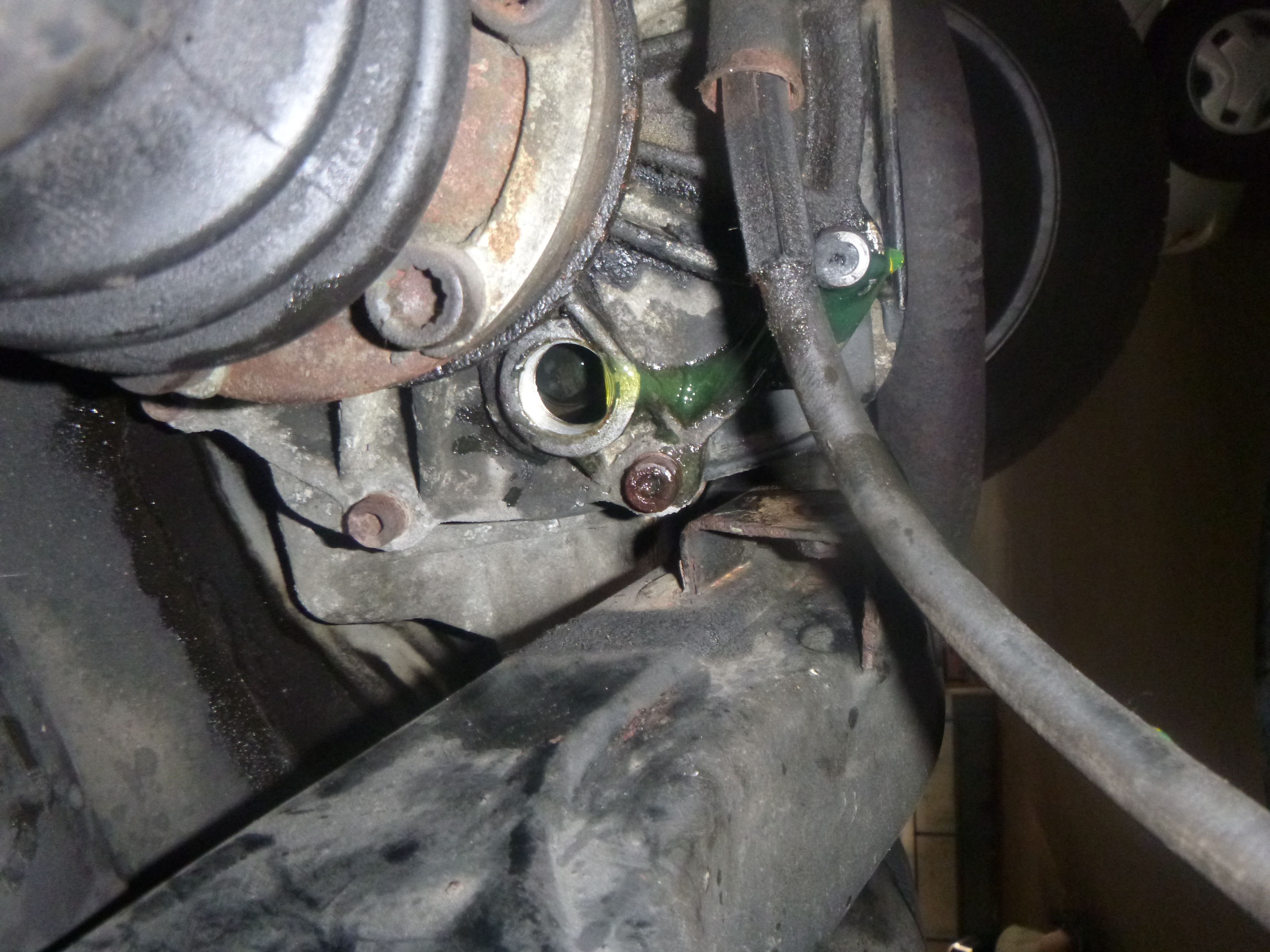

Ich bin auch am *rsch. Vorbesitzer meines 20V hat 1 Dichtring im AAT Diff ersetzt weil Leckage. Und natürlich leckt jetzt der andere Seite. Ich kapiere diese "warum etwas richtig machen (beide Seiten) wenn es auch halbarschig kann" Mentalität nicht :evil:
Kurze Frage: ist das hier (rot markiert) der Schraube zum abfüllen?
AAT Fillplug.jpg (384.29 KiB) 44110 mal betrachtet
Falls ja, dann kaufe ich noch mal ein paar Liter Rostlöser....
2. kurze Frage: was ist das für ne Sechskant an der Innenseite? Wie gross bzw. wie viel millimeter?
3. kurze Frage: Nachfüllen ist Öl rein bis es anfängt raus zu laufen gell?
Daniel Turbo10V
Beiträge: 312
AUDI 200 10V Turbo Fronti Limo MKB:MC(1)EZ. 4/88 Steingraumetallic(Aufbau beendet 11/22)
AUDI 100 2,3E Limo zermattsilber
Wohnort: 42551 Velbert
Beitrag von Daniel Turbo10V »
Hallo Steve,
ja, die Schraube ist die Einfüllschraube. Wird gefüllt bis es heraus läuft. Dann etwas fahren und nochmal kontrollieren. Wenn du eine Seite machst, spar dir das ablassen. Bocke den Wagen etwas an so das die zu wechselnde Seite höher ist. Dann Antriebswelle ab und den Stummeleinsatz mit einem kräftigen "Ruck" herausziehen. S- Ring austauschen so läuft eigentlich nichts heraus und du kannst auch über diese Öffnung etwas nachfüllen.
Inbus ist ein 17er.
Gruß Daniel
