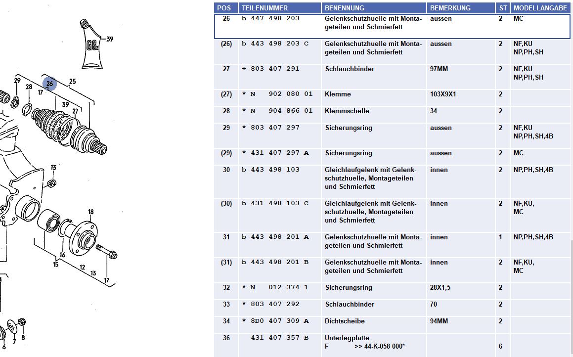

Ceag
Beiträge: 2583
Wohnort: Langwedel
Re: Audi 200 zu bekommen
Beitrag von Ceag »
zap 7 Audi bei google eingeben, entsprechndes Modell auswählen (habe 1986 genommen) und Teil aussuchen:
AvantTDI bernhard78
Beiträge: 366
Gelenkwelle
Danke für deinen Tipp
Nur finde ich unter Nr 14 keine Nummer mehr
DU BIST EIN MANN FÜR ATU
:müde24:
Ceag
Beiträge: 2583
Wohnort: Langwedel
Beitrag von Ceag »
bei mir werden die Nummern angezeigt.
AvantTDI bernhard78
Beiträge: 366
Woran liegt das den
Hättest du die nummer für einen 1989 MC vorne links
:müde24:
yabba18
Beiträge: 770
Wohnort: Dautphetal
Beitrag von yabba18 »
@Jens:
Wenn du den 200er Avant mit Bj.89 auswählst, ist die Teilenummer nicht mehr gelistet für den Manschettensatz und für das Gleichlaufgelenk.
Für den 100er Avant Quattro ist es die Nummer 447 498 203 bzw. 443 498 203C
Denke nicht das es da große Unterschiede gibt (wenn doch, korrigiert mich bitte).
Gruß Yannik

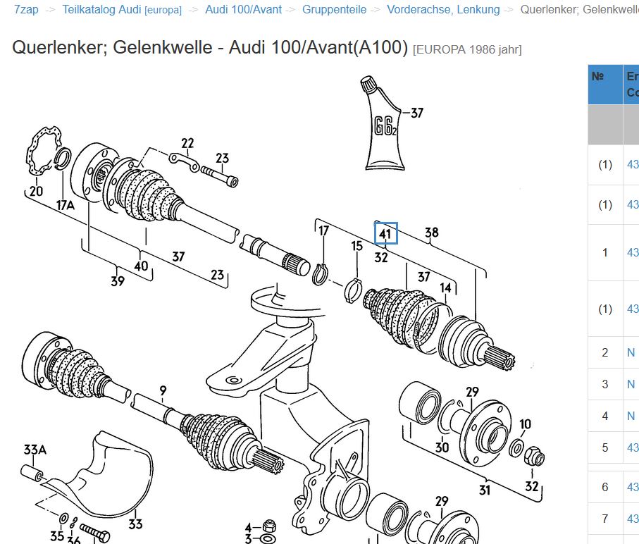

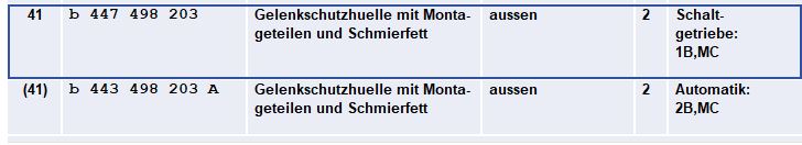

Ceag
Beiträge: 2583
Wohnort: Langwedel
Beitrag von Ceag »
beim 100èr Fronti finde ich den MC auch nicht in Bezug zu der Manschette.
Beim 200ér schon:
Hier nun auch noch für den 100 Quattro:
Ich denke, dass sollte Dir weiterhelfen.
