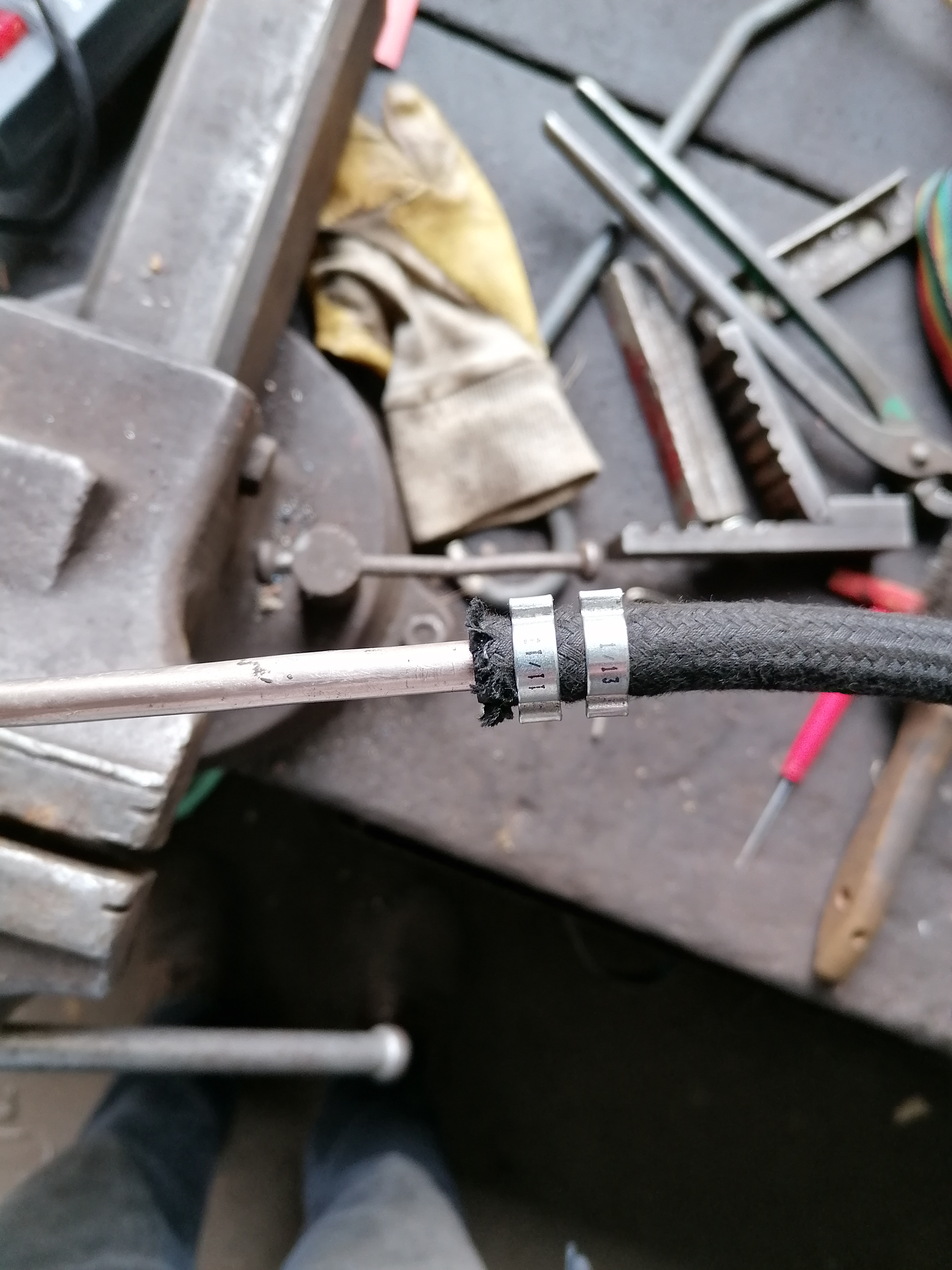

Ich habe das ganze auch grade durchgemacht. Der Übergang vom Schlauch, der vom Druckspeicher kommt, zum Stahlrohr ist ab Werk verpresst. Zumindest war es bei meinem 87er Avant so.
Was ich gemacht habe ist folgendes. Ich habe den verpressten Anschluß aufgetrennt um mir anzusehen wie es darunter aussieht.
So ist es original:
Meine Lösung sieht so aus:

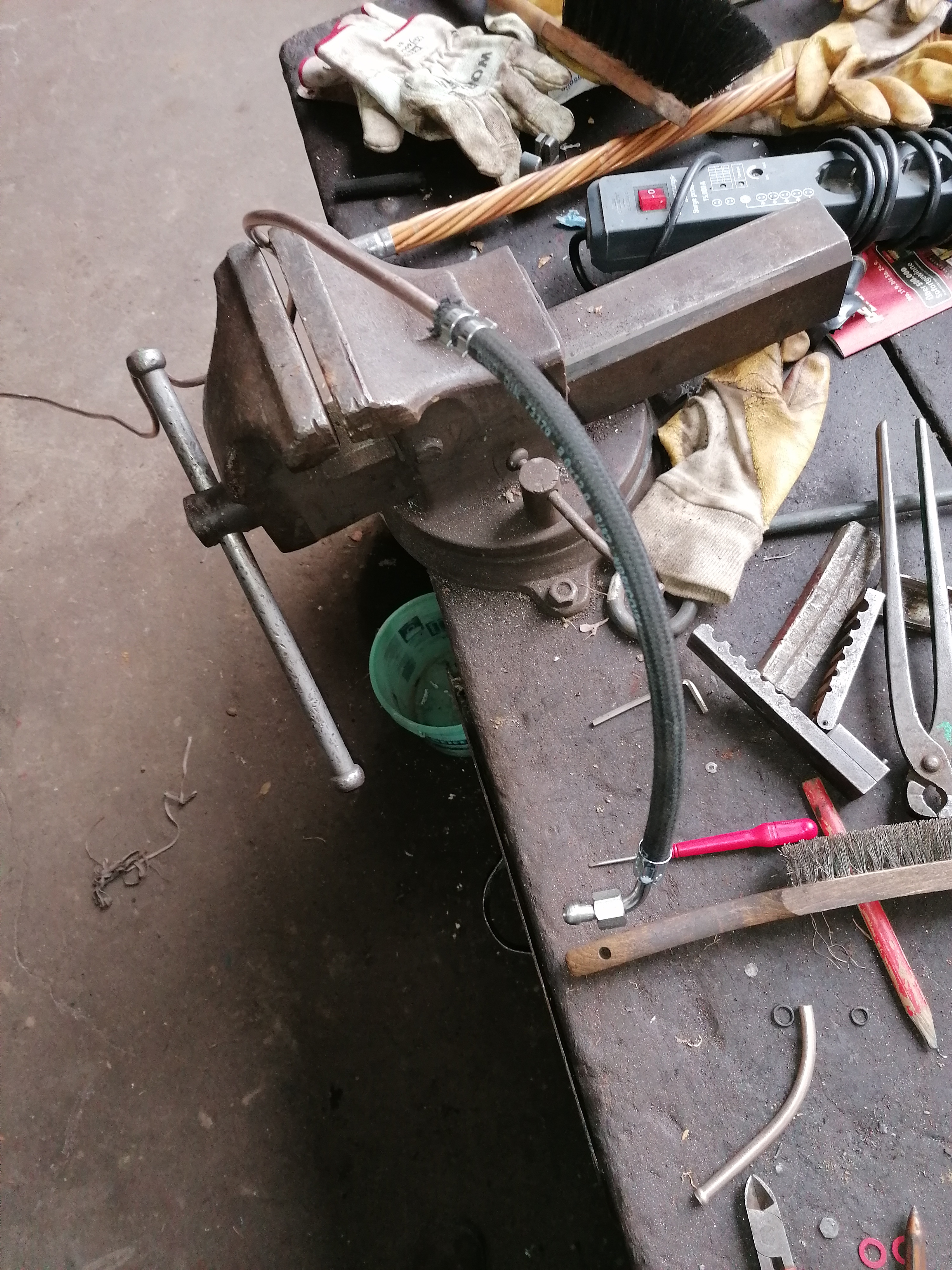

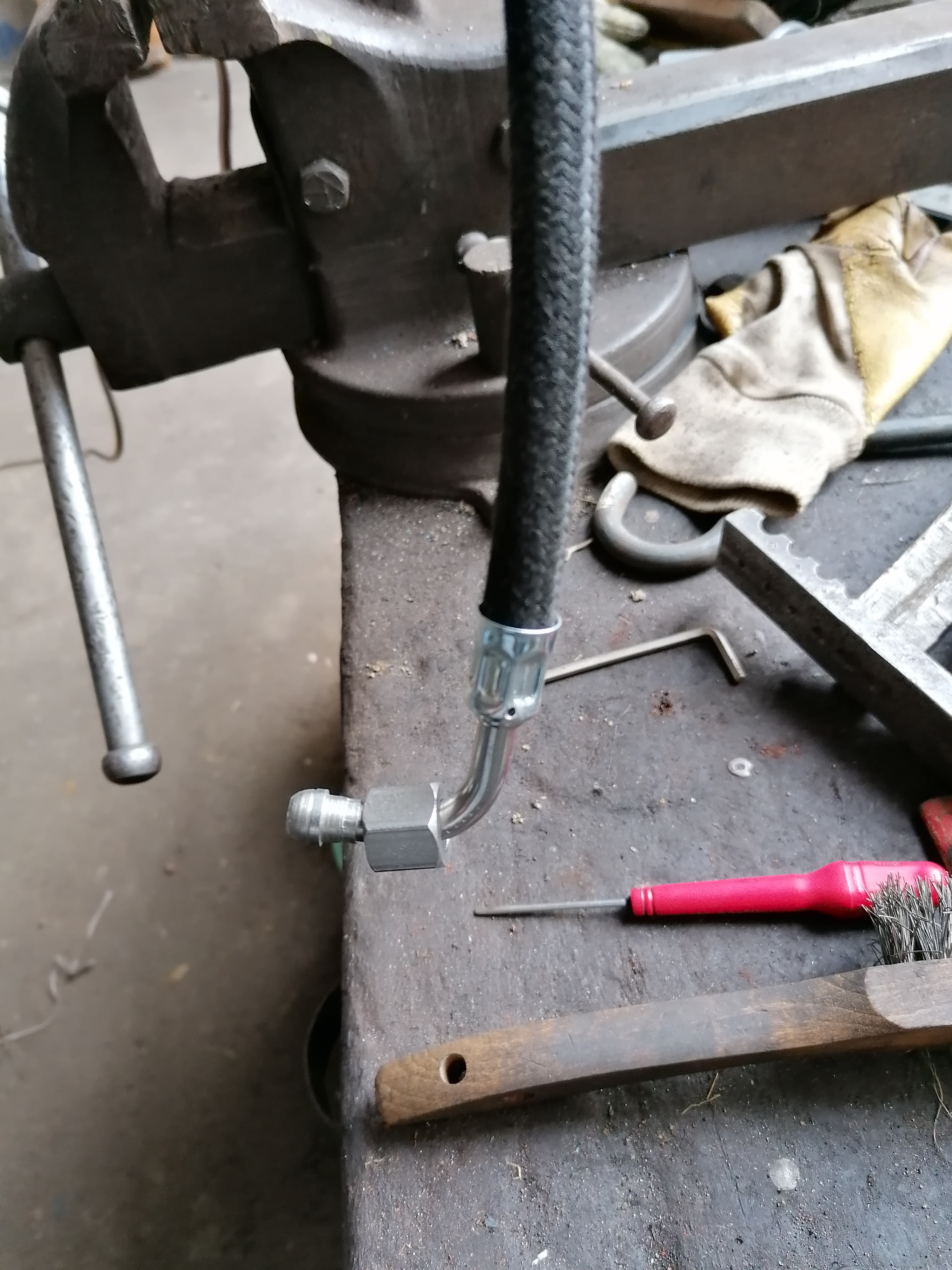

Ich habe die Stahlleitungen auch gegen Kunifer getauscht. Das Ende kann man mit dem Bördelgerät leicht anformen sodass eine Abrutschsicherung für das Schlauchende entsteht. Den Schlauch habe ich dann mit 2 2-Ohrschellen doppelt gesichert. Das andere Ende am Druckspeicher (Winkelanschluss) hab ich direkt beim Hydraulikfuzzi mit 3 Meter Schlauch verpressen lassen. In der Werkstatt hab ich den dann passend gekürzt und auf die Vorlaufleitung geschoben. Die 2 Schellen drauf und gut ist. Und es war noch genug für die Rücklaufleitung übrig.
Auf Bild 2 ist auf der Werkbank ein kurzes Stück Rohrleitungen zu sehen. So sieht das Ergebnis mit dem Bördelgerät aus. Sorry, hab leider keine Nahaufnahme gemacht.
Den Schlauch von der Tankarmatur zum Druckspeicher habe ich übrigens bei Audi Tradition gefunden.

Ich habe alle "Zwischenstücke" vom Tank zu den Stahlleitungen (mit der Zwischenstation Druckspeicher) mit Kraftstoffschlauch nachgebaut.
Dazu muss man natürlich auch die entsprechenden Dichtkegelnippel für Schlauch verwenden, da orig. in dem Bereich PA-Schlauch verwendet wurde.
Dessen Anschlussstücke sind nicht für Gummichlauch geeignet.
Ich habe V2A-Schellen verwendet, Pressschellen wären bei dem Aufbau vielleicht noch besser gewesen.
