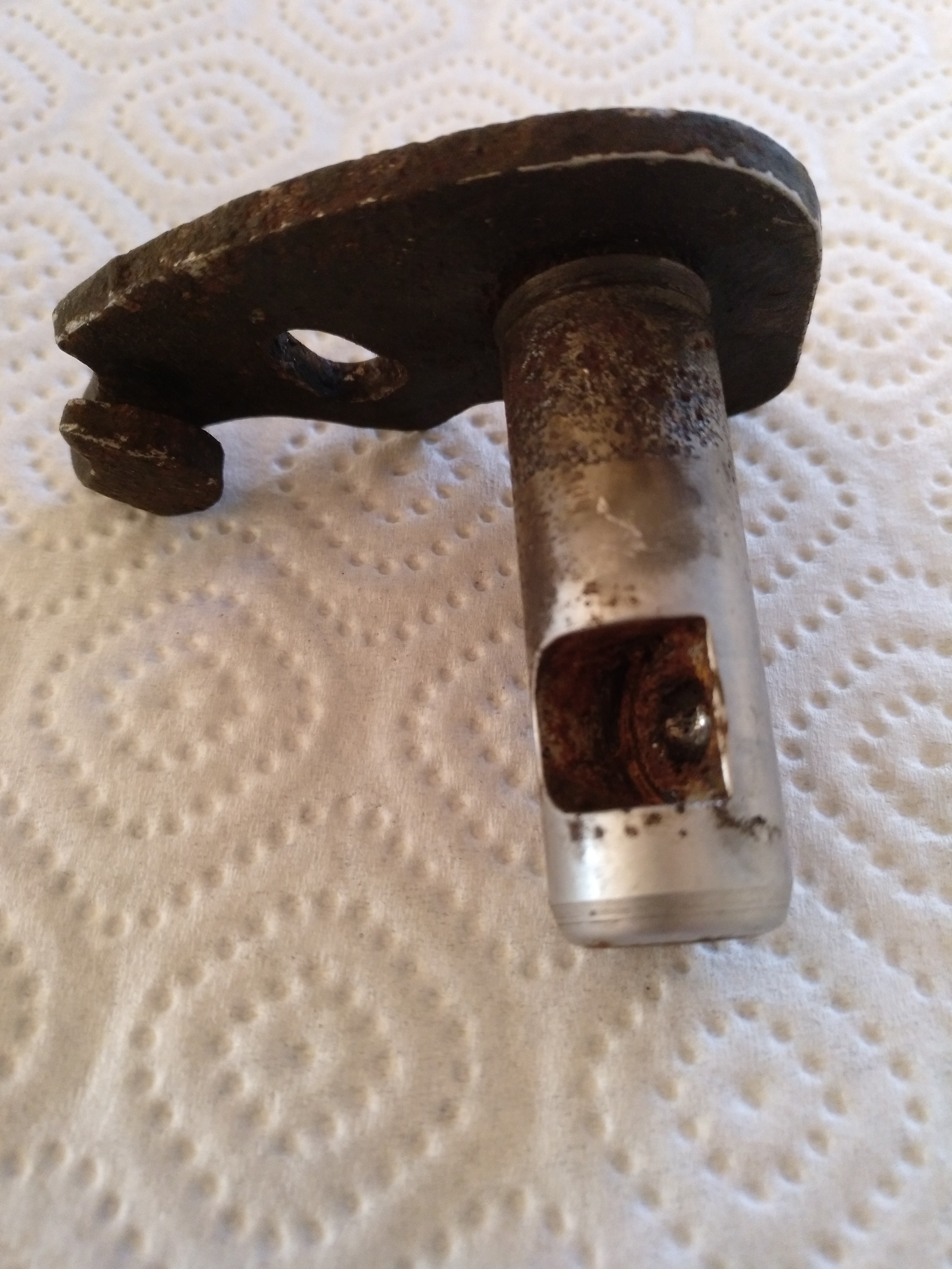

brauche mal wieder Eure Hilfe.
Bei meinem AUDI 200 Q20V BJ 1990 sind mal wieder die Hebel für die Handbremse an den hinteren Bremssättel fest.
Vor vielen Jahren hatte ich einen Reparatursatz mit den Hebeln und dem Wellendichtring gekauft und umgebaut. Leider weiß ich nicht mehr bei wem ich diese gekauft habe und im Internet habe ich auch nur die normalen Reparatursets für die Kolben gefunden.
Hat jemand von Euch hierfür eine Quelle.
Vielen Dank und viele Grüße

ich habe knapp 36€ bezahlt. Dieses bekannte Problem tritt auch bei "guten" neuen Sättel auf. Wenn das wieder verbaut ist habe ich einen guten Bremssattel, der auch nicht viel schlechter als ein neuer ist.

Mangels verfügbarkeit hab ich vor ca nem halben Jahr "günstige" von KFZTeile24 verbaut (geliefert wurden Becker), nachdem ich die Handbremse dass erste mal stark angezogen habe hat sich der Hebelarm am Sattel so stark aufgebogen dass sich das Handbremsseil ausgehängt hat. :kotz:
