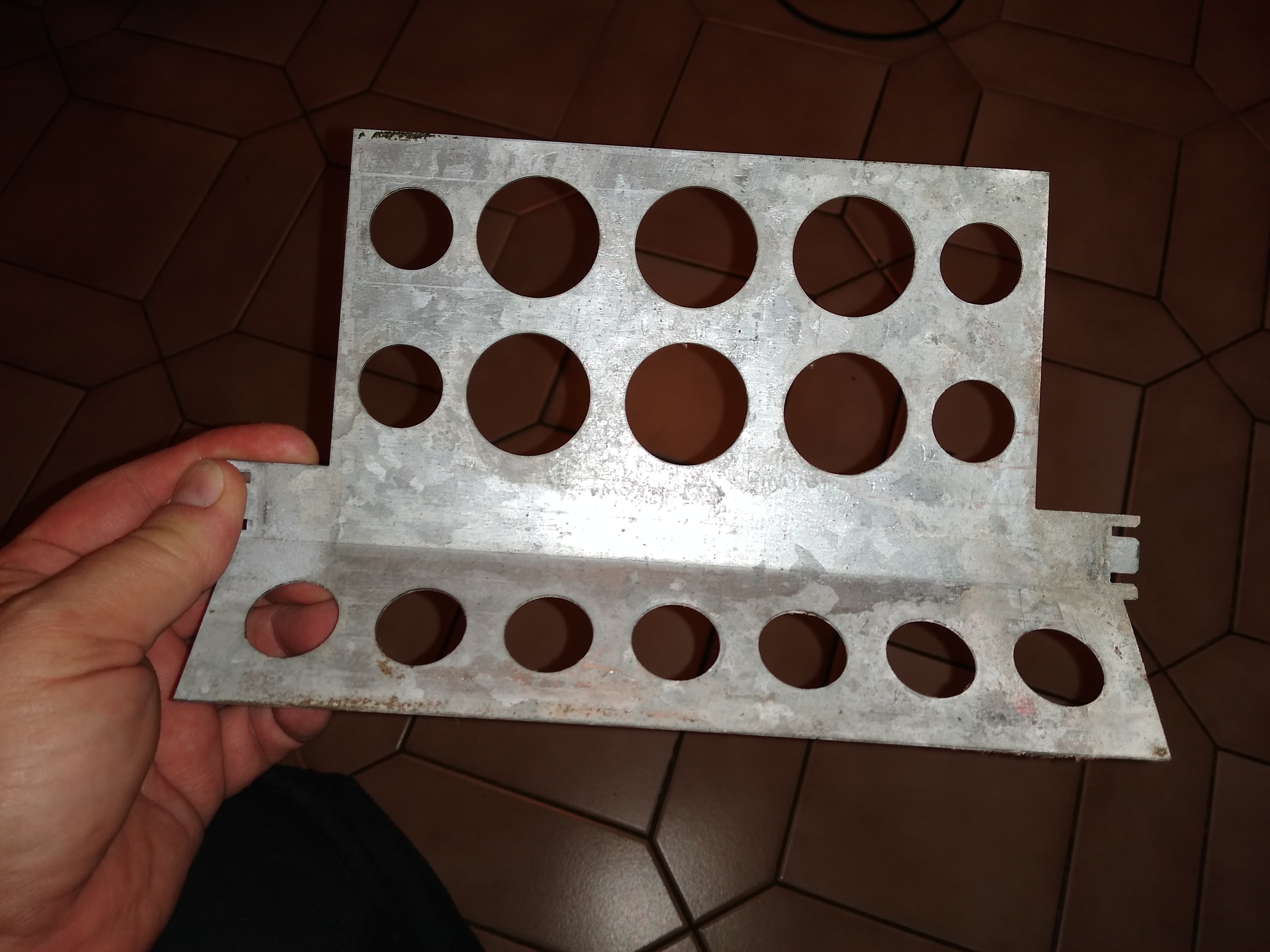

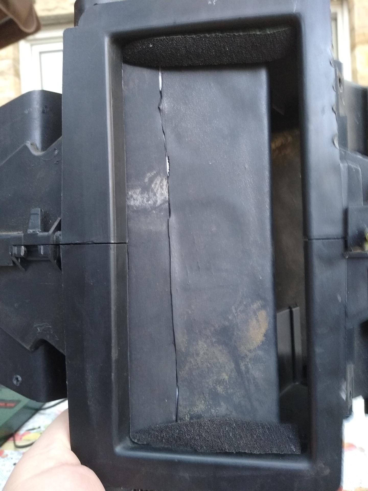

Icxh hab gestern einen B4 gehabt mit geplatztem Wärmetauscher und defekten Klappen. Ich hab selbstklebendes Zellgummi genommen um die Klappen zu reparieren.

@Ro80-Fahrer: Ich bin da mehr für künstlichen Kautschuk (EPDM). Das ist Teichfolie, man bekommt das mit 1 mm Dicke und hält ewig. Der Vorteil ist halt, dass das auch bei den verschiedenen Temperaturen noch weich bleibt.
Das benutze ich sogar als Dichtungen.
Und es ist schlicht überall zu bekommen.
Sieht dann so aus:
