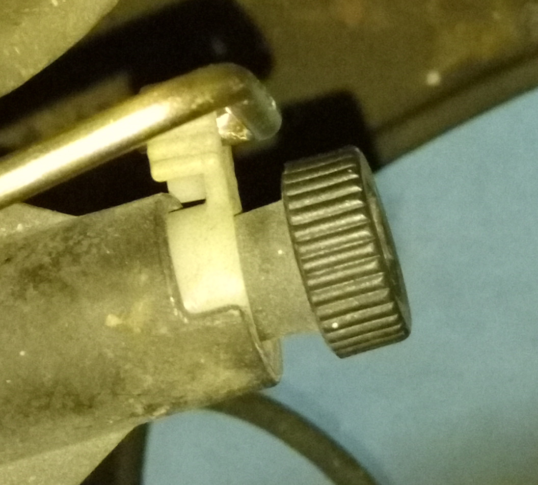

Ich meine den Hebel hier (das weisse Kunststoff-Teil)
Gruß Thomas

Das weise Teil geht immer kaputt.
Ich hab immer das ganze Teil ausgetauscht, geht kinderleicht.
Einfach nur drehen, geht dann schon raus.......

Mit der schwarzen Schraube wird die grundeinstellung vom Scheinwerfer gemacht.
ich habe 2 Übrig, mfg

das mit den gebrauchten macht keinen Sinn mehr weil das Kunststoff aufgrund der Jahre komplett spröde geworden ist. Einmal ziehen und dann ist es ab.

Die Metallhebel haben jeder 2 Nasen und da gibt es Ausführung Links und Rechts
Wenn man da was vertauscht gibt jeder Kunststoff nach egal wie alt er ist, siehe Bilder
Alleine wie du das Weise Teil da rausbekommst :mrgreen: :kotz:
Auf die Bilder bin ich gespannt, soll heisen die Einzelteile von dem ganze zusehen :wink:

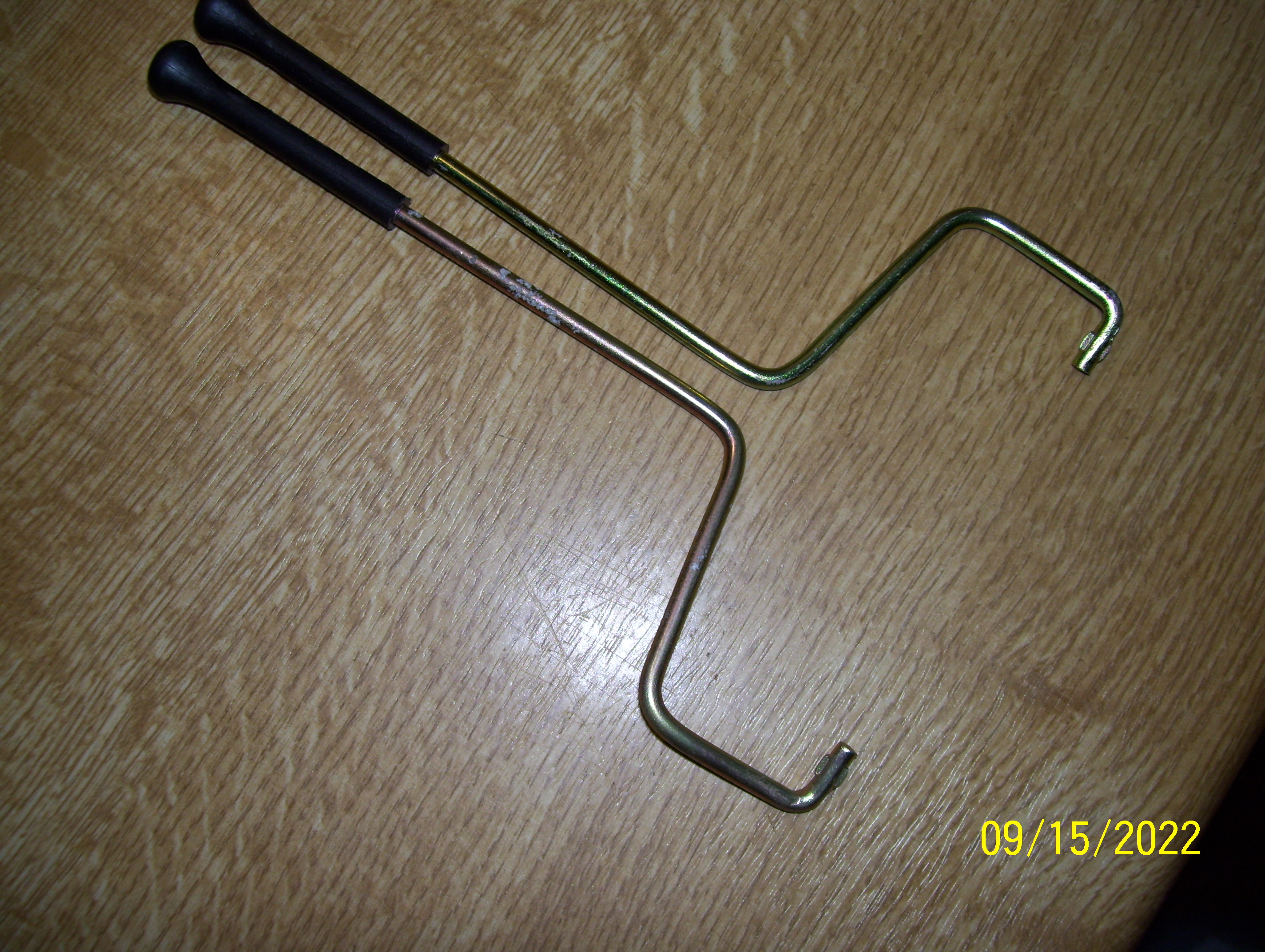

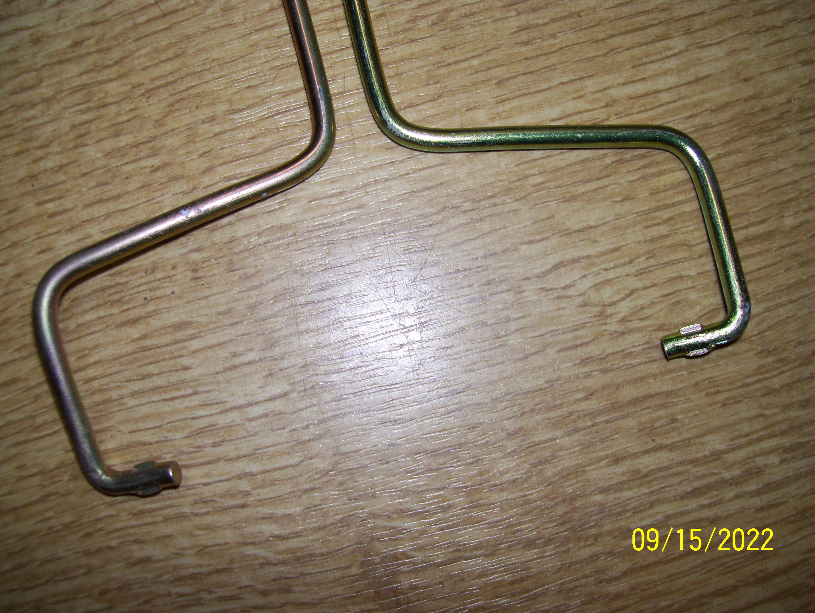

die manuelle SW Verstellung gibt es noch bei Audi Tradition
Der Verstellhebel (Drahtgestänge) ist links und rechts identisch

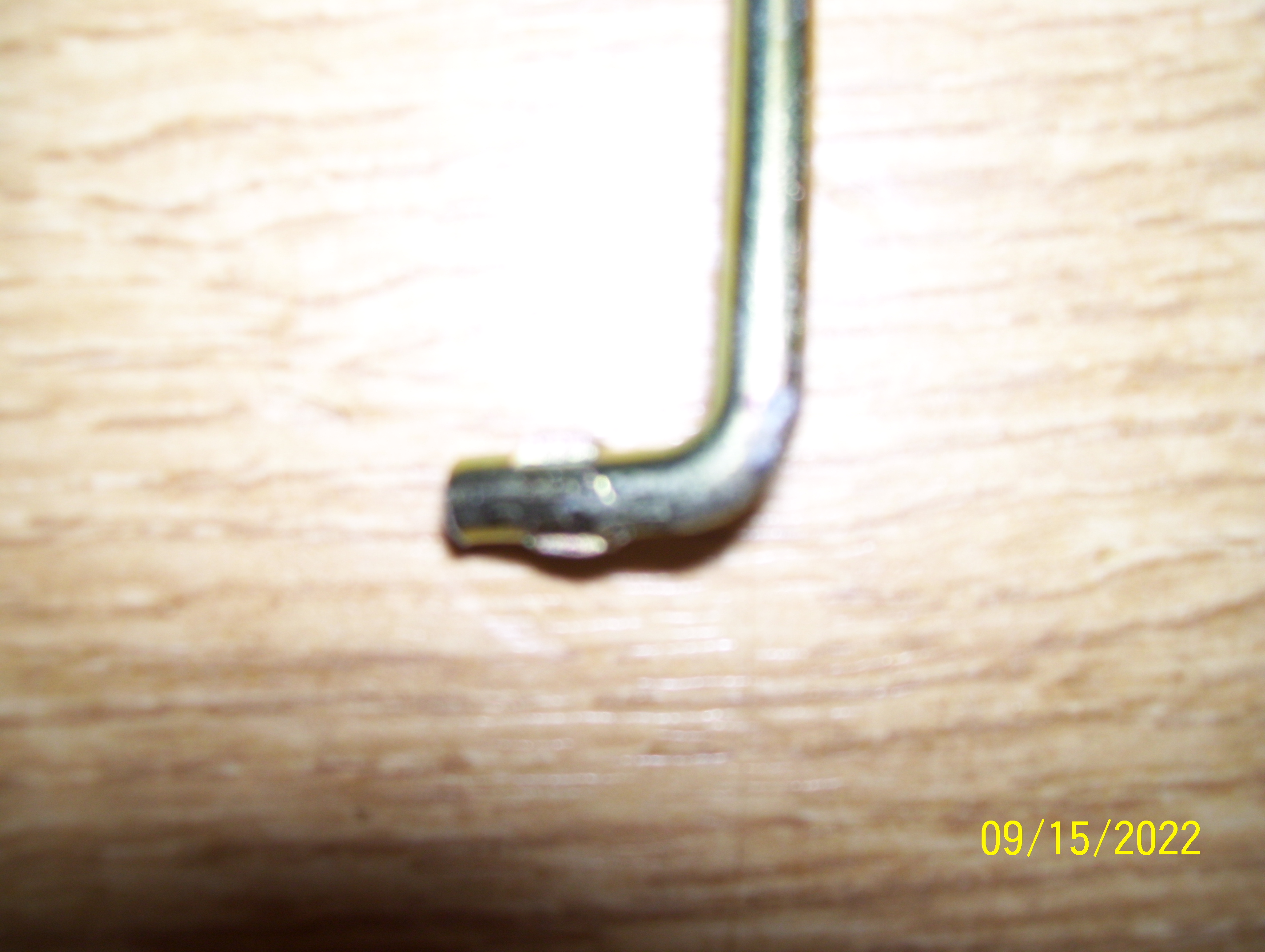

Re: Hebel Scheinwerfer Manueller Leuchtweiternregler
Beitrag von smuef1970 »
Halloloe,
gestern kamen die Teile von Audi. Sind keine 30 Jahre alt.
Scheint eine Nachfertigung zu sein, da die Hebel modifiziert sind.
Ist auch nichts porös. Eingebaut und spielt wie es sein soll.
