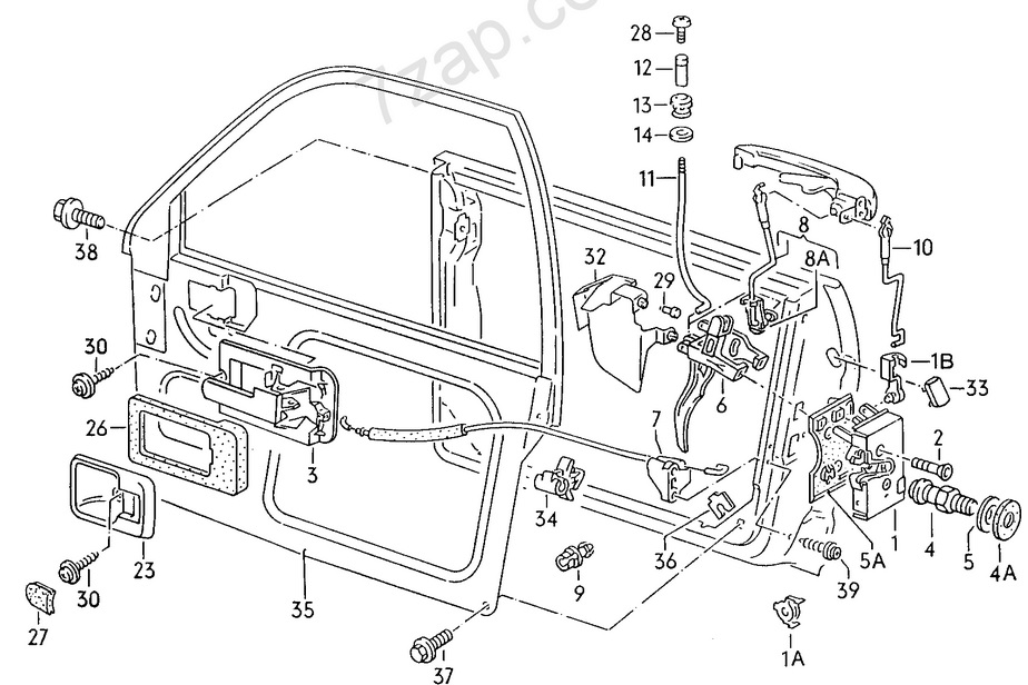

wenn ich mich recht entsinne, habe ich es bei meinem VFL damals mit etwas Geduld geschafft, mit einem dünnen Metallkleiderbügel (zwischen Dichtung und Fensterscheibe durchgesteckt) die Mechanik so zu greifen, dass ich den Pin hochziehen konnte. Vielleicht hilft Dir noch eine Explosionszeichnung:
Liebe Grüße
