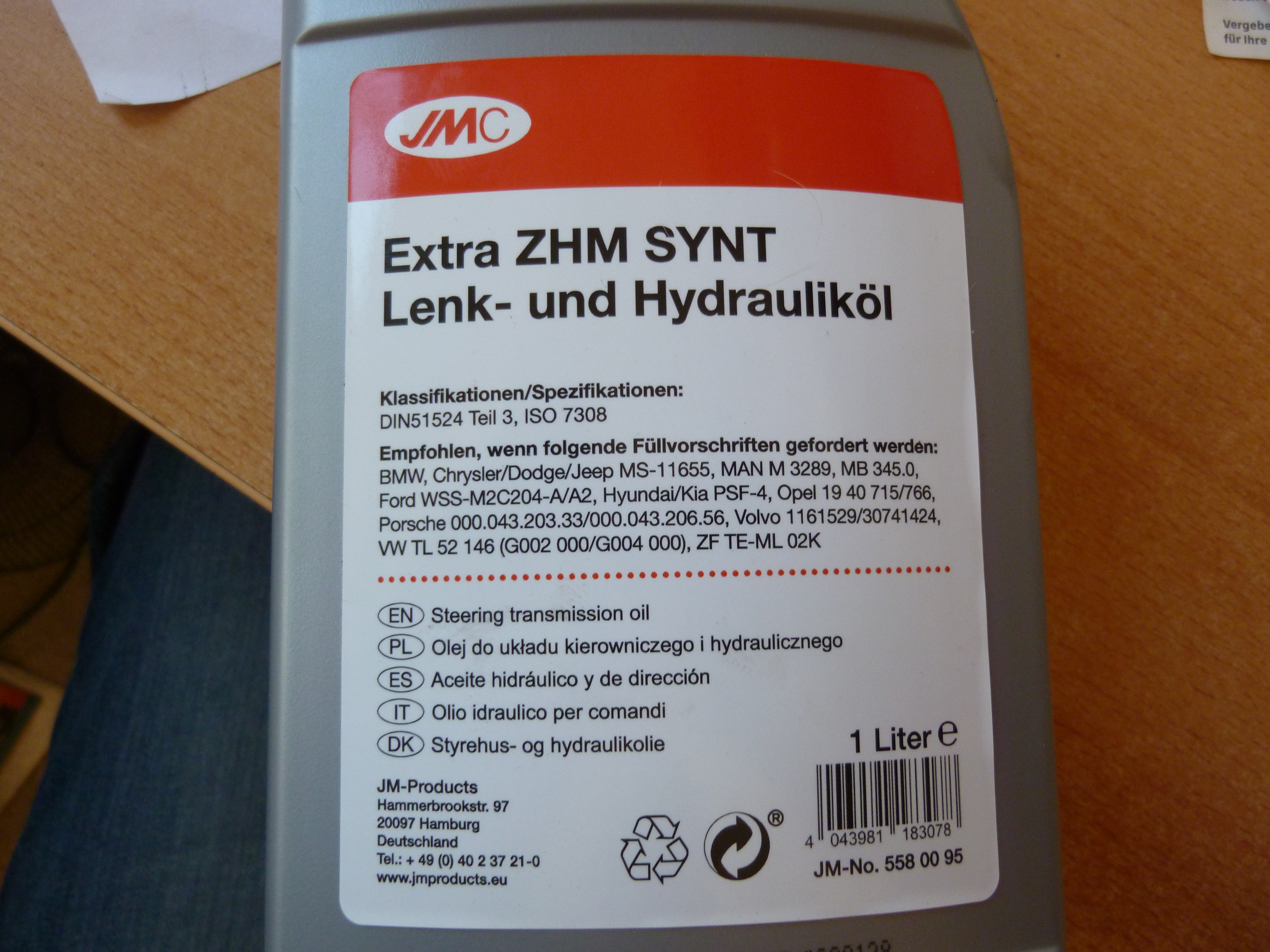

ich habe dieses schöne öl in meine servo gekippt:
und DANACH gesehen, dass es synthetisch ist, auf dem behälter im auto steht ja man soll mineralisches nehmen. die norm G002000 ist jedenfalls korrekt. kann ich das nun nehmen?

ps: schön grün ist die suppe ja.....

Hallo ICWiener,
ich habe die Erfahrung gemacht das nach der Vermischung bei mir das Lenkgetriebe und etwas später die Servopumpe undicht wurden. Es sollte das MINERALISCHE GRÜNE verwendet werden. Als Beispiel hierfür nehme ich FEBI 06162.
Am besten jetzt ablassen und das System an verschiedenen Stellen öffnen und mit Druckluft ausblasen um soviel wie möglich heraus zu bekommen.Bei der Gelegenheit direkt im Servoausgleichsbehälter das Sieb heraus nehmen und reinigen,sowie den leeren Behälter innen reinigen.Am Boden siehst du das die Einlaufhöhe etwas höher ist als der tiefste Punkt im Behälter.Da sammelt sich der "Schlamm" und das soll wohl auch so sein.
Viel Erfolg...
Gruß Daniel
