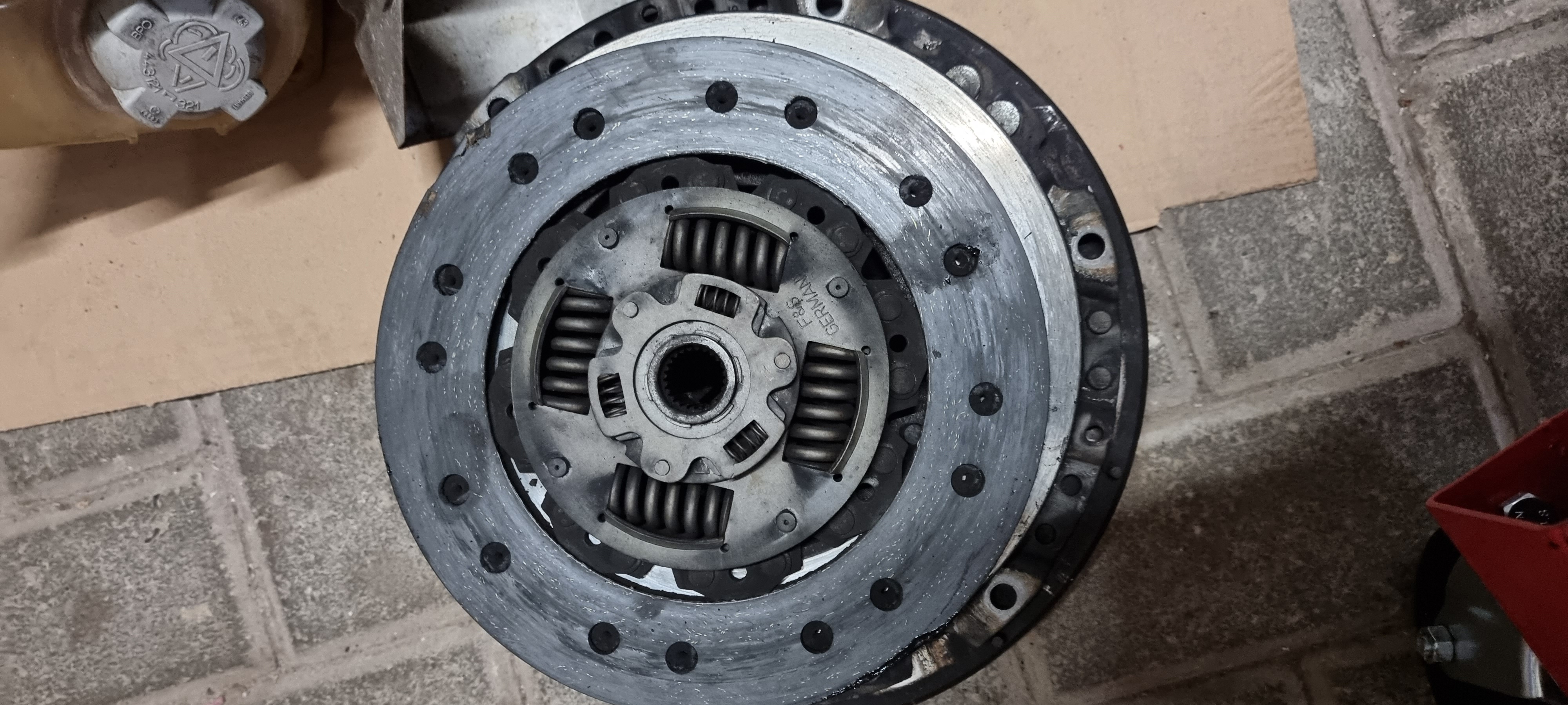

Bin seit Anfang des Jahres KFZ-Mechatroniker und habe mir einen C3 VFL angeschafft.
Als ich diesen bekommen habe lief der Motor kaum bis gar nicht ( im Nachhinein rausgefunden : Zahnriemen 2-3 Zähne übergesprungen beim Vorbesitzer)
Nach richtigem auflegen des Zahnriemens, erneuern von Zündkerzen, Zündkabel , Einspritzdüsen und richtigem anschließen der Unterdruck Schläuche lief dieser wieder rund und mit einem relativ gutem Leerlauf.
Da die Ölwanne, Ölpumpe undicht war und die Kupplung kaum noch packte, habe ich mich dazu entschieden den Motor auszubauen zur kompletten Abdichtung und Überholung.
Folgende Daten zeigen den zustand der kompletten Kupplung mit Schwungrad und zustand des Zylinderkopfes.

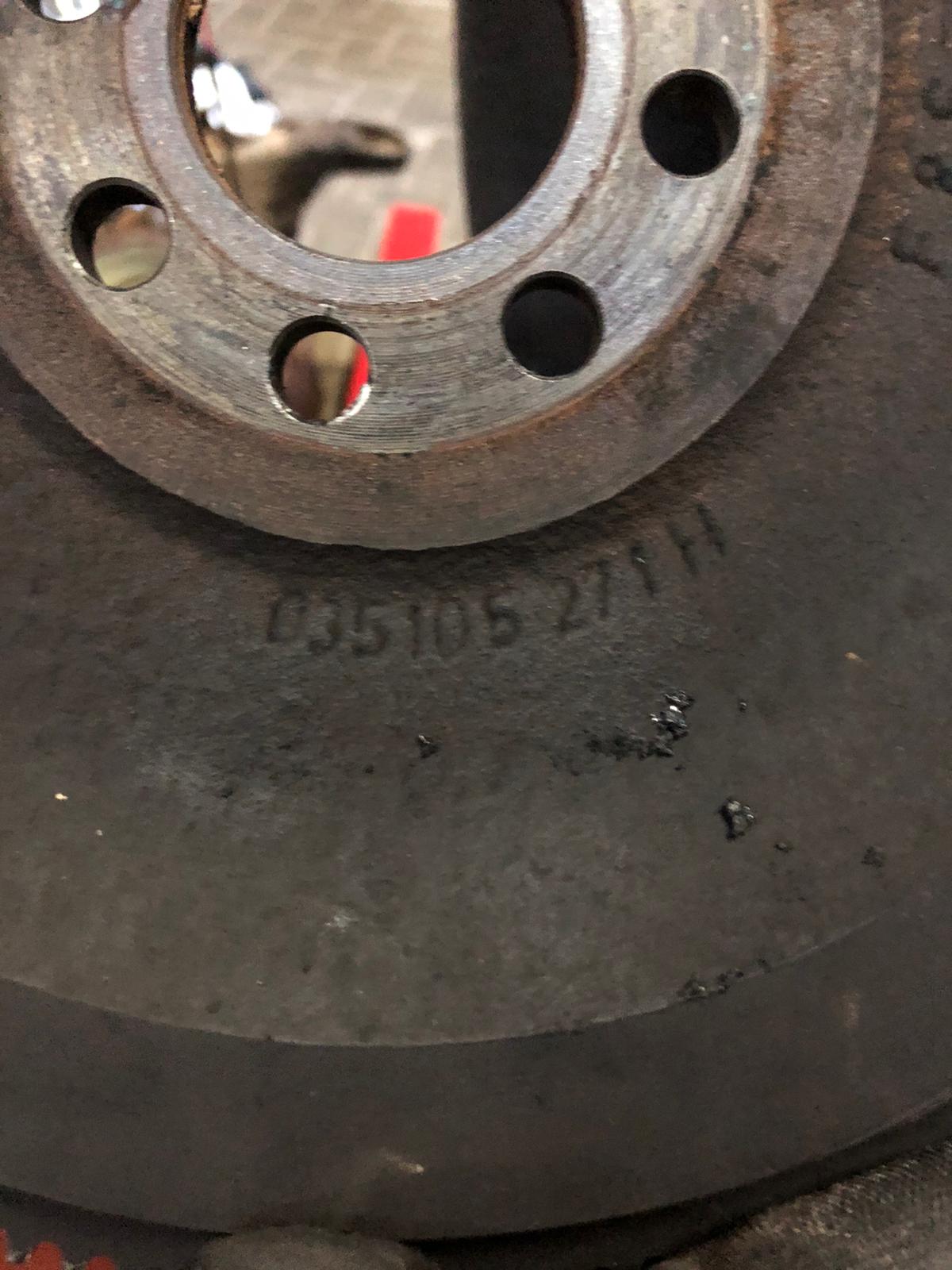

- Das Schwungrad hat risse und ist zu heiß geworden , gibt es noch so eins zu erweben ?

Schwungrad sieht nicht gut aus :-(. Gibts aber in der Bucht.
Ich hab eins aber da fehlt ein Zahn. Das hilft nicht :-(.
